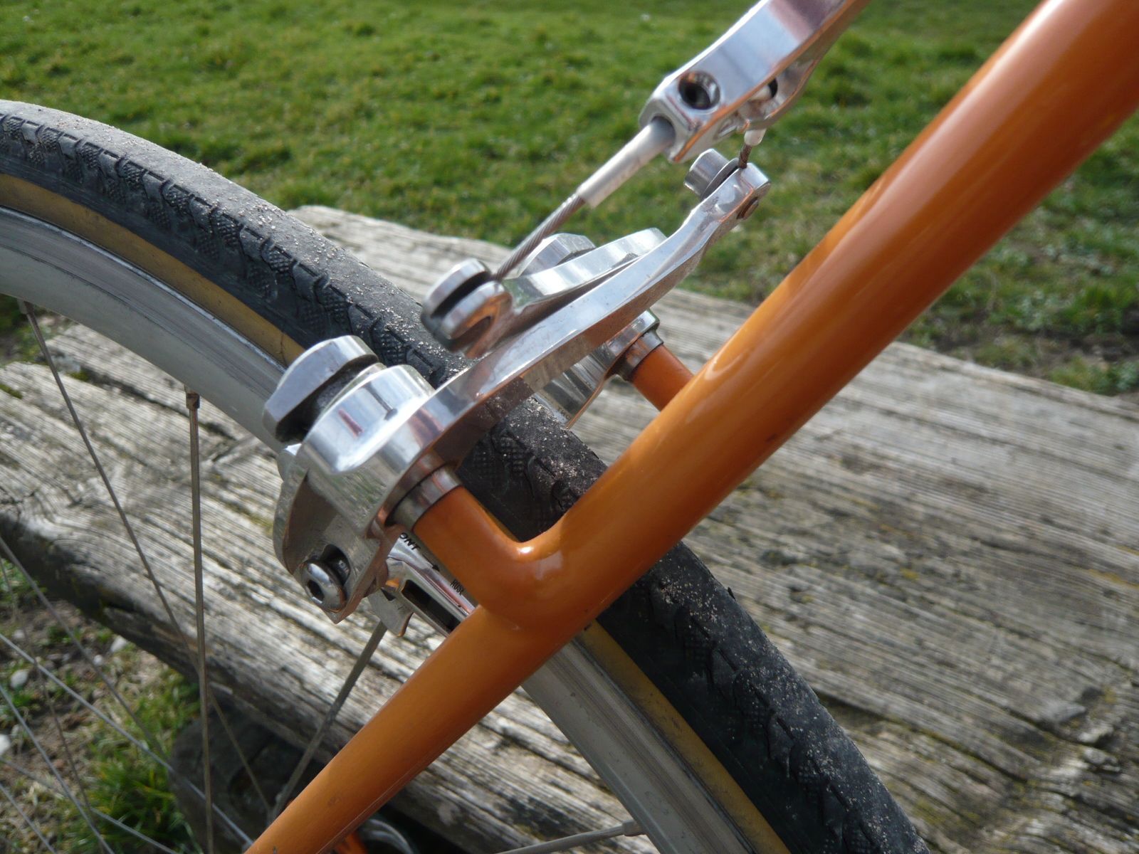

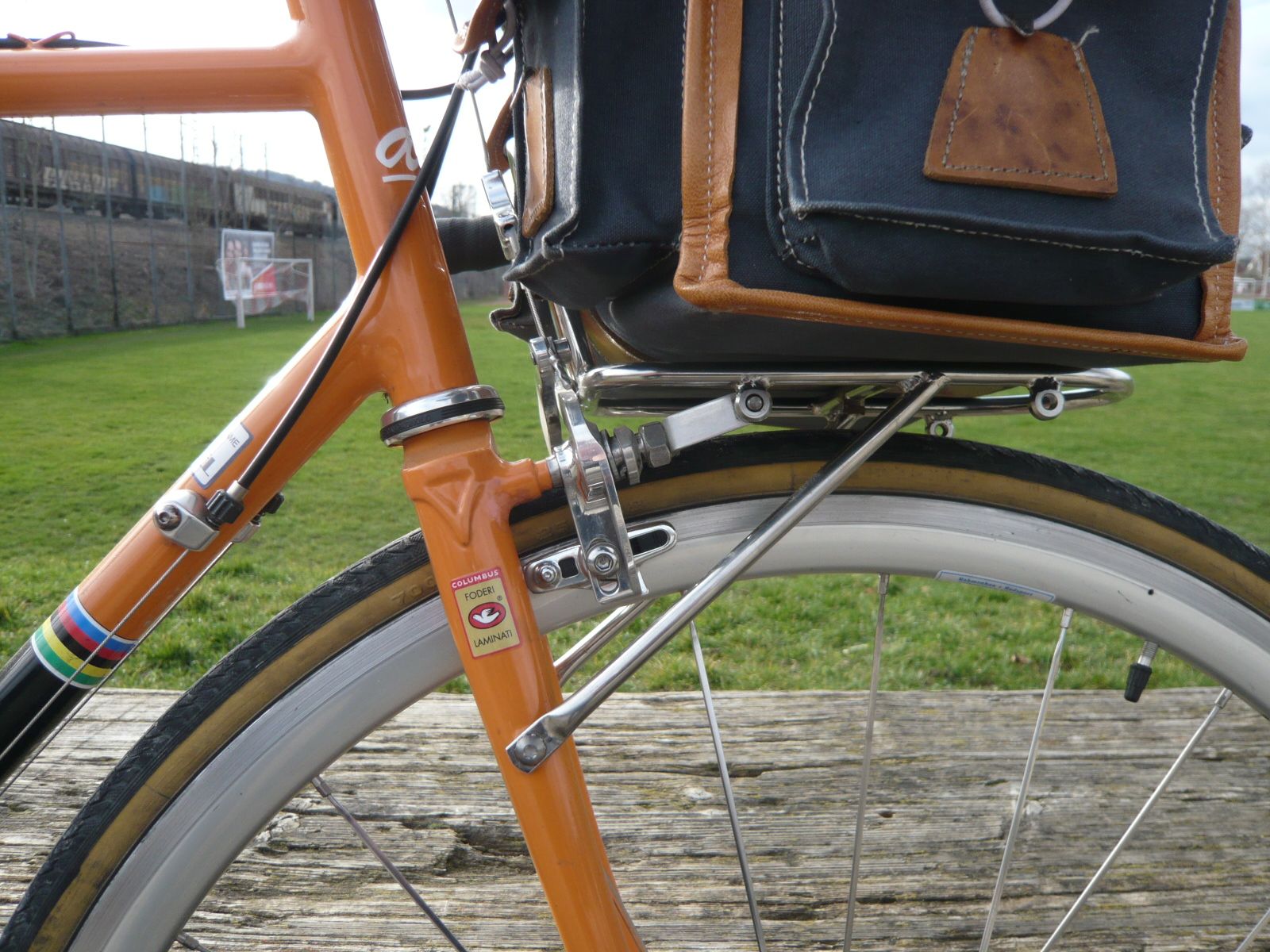

Das habe ich auch mal geglaubt , ist aber nicht richtig , eine Bremse die an der Felge greift , belastet die Speichen genauso , wenn du die Felge abbremst will das Fahrrad , ja über Speichen , Nabe , Gabel mit der Felge verbunden , weiterfahren , die Bremse stützt sich wohl am Gabelkopf ab , aber die Fahrkräfte zerren trotzdem an den Speichen , Nabe , Gabelholmen etc . mit deinem Astralkörper noch obendrauf...
![Roll Eyes :rolleyes: :rolleyes:](/forum/styles/default/xenforo/smilies/rolleyes.png)
Kannst du im Stand testen , blockier das V-Rad und schieb das Rad hin- und her , da kannst du sehen das die Gabelholme "arbeiten" ,
und das dürfte ja nach deiner Theorie nicht sein , oder
![Confused :confused: :confused:](https://cdn.jsdelivr.net/joypixels/assets/8.0/png/unicode/64/1f615.png)
Bei einer Scheibenbremse muss nur der Gabelholm die Kräfte aushalten können , die sonst der Gabelkopf aushalten muss , ansonsten ändert sich gar nichts
