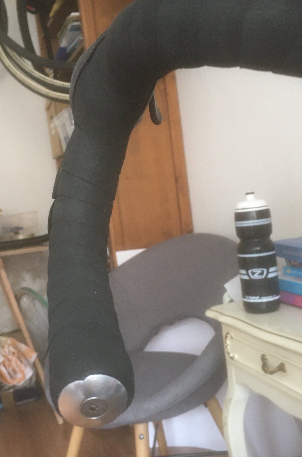

Schicke metallene Lenkerendstopfen habe ich bekommen. 50g schwer aber was solls...

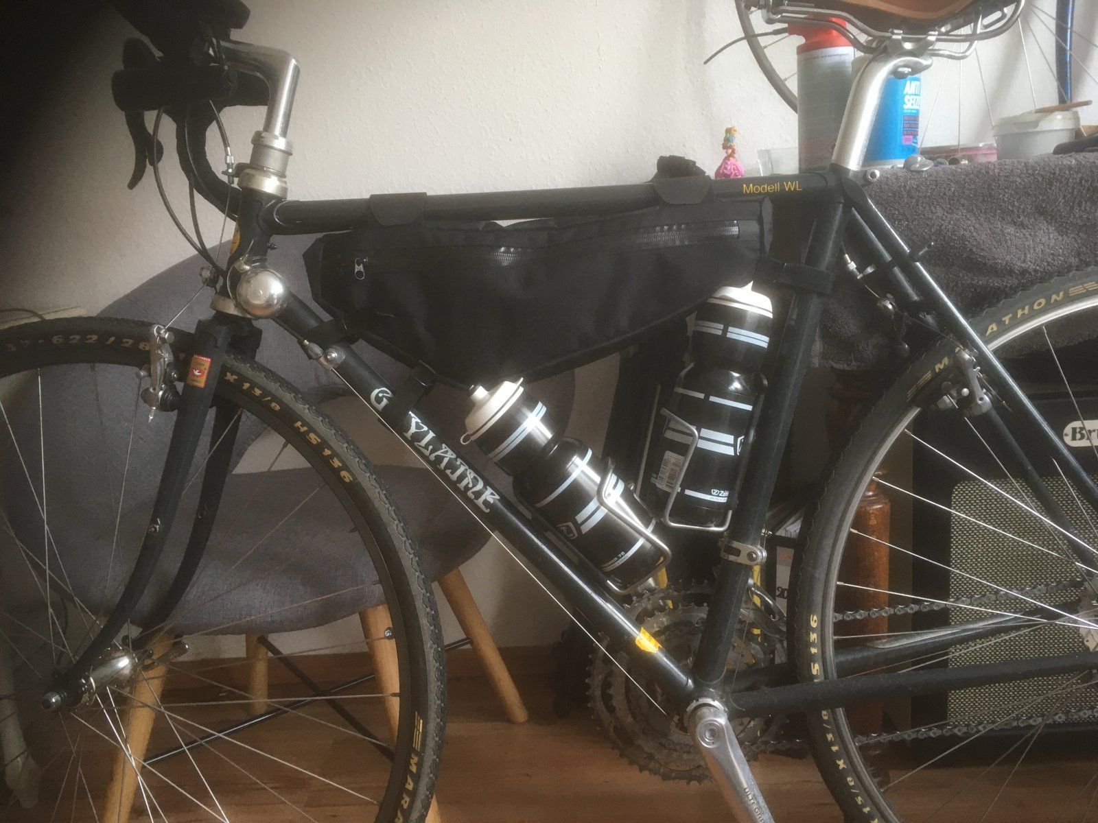

...und schicke, farblich passende Flaschen!
Aus Interesse: Warum bevorzugst du hier eine Rahmentasche statt Nutzung eines Gepäckträgers?
Gestern die 3. Probefahrt, diesmal 70km. Ich habe neue Cleats montiert, diesmal die roten SPD-SL. Beim fahren mit dem Cityrad auf Flatpedals habe ich gesehen, das ich rechts eine andere Fußstellung habe als links. Rechts geht die Ferse weiter nach innen als Links. Ich habe das dann mal so auf die Cleats übertragen. Rechts war sofort gut, Links habe ich noch 2x umgestellt. Linkes Knie war die Fahrt über nie so 100% gut, Rechts eigentlich die ganze Zeit. Aber gegen Ende der 70km hat dann doch das Rechte Knie angefangen zu schmerzen, dafür war Links beschwerdefrei. Irgendwie mäandert das so umdie Knie rum und lässt sich nicht so direkt greifen wann es jetzt wo weh tut.
Ich forsche da weiter, beobachte und verstelle immer mal ein kleines bisschen. Vielleicht rechts einen Tick wieder zurück Richtung gerade...?
Wow!. 50g Lenkerendstopfen. Bei einem Reiserad. Das ist immerhin eine Scheibe Brot oder 50ml Wasser. Ist das wirklich wichtig? Oder eher, dass die Nupsies beim Tragen, Anlehnen etc. nicht einfach rausfallen etc.. Ich persönlich hätte da andere Prämissen als eine unwesentliche Gewichtseinsparung.
Damit die Flaschen nicht rausfallen?
Ich bevorzuge nicht grundsätzlich die Packtaschen. Wie es genau weitergeht mit dem Rad weiß ich noch nicht. Ich habe halt schon einen Satz sehr hochwertiger Bike Peking Taschen von ResTrap. Gepäckträger vorne kann ich noch nicht montieren weil das Schraubenproblem noch nicht gelöst ist. Auf Gepäckträger hinten habe ich irgendwie keine Lust, das wäre erst interessant wenn wirklich eine Radreise ansteht, und das ist aktuell nicht geplant. Dann schon eher Gepäckträger vorne. Naja wie auch immer die Rahmen Tasche war halt da und passt optisch wie ich finde sehr gut zum Fahrrad. Ist ja sowieso ein Neo klassische Aufbau. Und Bo hat recht, es schützt zusätzlich die Flaschen vorm raus rutschen :D

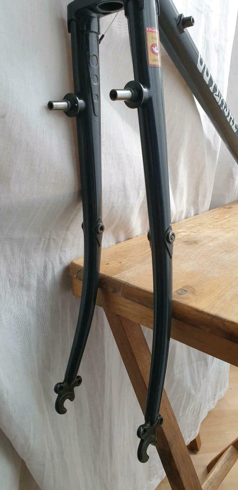

In der linken Gabel-Öse steckt eine verbogene! Schraube fest, die bündig abgeflext wurde. Nicht festgerostet. Wenn du das Bild im 1.Post großziehst kann man es erkennen.
Ah das hatte ich hier noch nicht besprochen, das war woanders bei der Foren-Preisberatung.
ah ok. Kann ich nicht wirklich gut erkennen.
Sollte sich aber mit einem Linksausdreher einfach beseitigen lassen

Wenn da ein Gewinderohr eingelötet ist, dann ist es relativ einfach. Erst natürlich das übliche WD-40/Kriechölbad. Danach von der Innenseite eine gut gefettete Inbusschraube hineindrehen und so das Teil herausdrehen.
Das wird nicht funktionieren. Es ist zwar ein durchgehendes Gewinderohr. Aber selbst eine lose eingeschraubte Mutter lässt sich nicht von einer zweiten von der anderen Seite herausdrücken. Die „kontern“ sich sofort fest. Hab‘s grade an meinem Guylaine ausprobiert.
Oder hab ich es nicht kapiert?
Doch, hast Du.
Außer man bekäme da einen Formschluss hin (wie z.B. Schraube-Schrauben"zieher"), aber das ist ja ne andere Situation.
