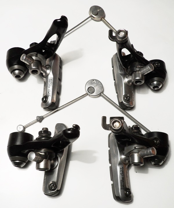

Hake mich da mal kurz mit meinem aktuell Projekt ein
Da sind Shimano Deore LX (BR-M565) mit den originalen Bremsschuhen verbaut
(Foto drüben bei den MTBlern geklaut)
Passen da auch die aktuellen Bremsklötze rein?
Falls ja, habe die Bremsen (und damit auch die Schuhe) noch nen zweites Mal und könnte die abgeben
Wenn es also unbedingt nicht wechselbare sein sollen: Koolstop, günstiger, besser
Wechselbare gibts hier, da passen die normalen modernen Beläge für Rennrad-Felgenbremsen, Koolstop nennt die glaub ich Dura-Type...
Es gibt Kool Stop „Dura Type“ und „Dura 2 Type“.

Eine Frage treibt mich aber noch um: bedeutet denn höhere Bremskraft gleich besser? Würde das nicht bedeuten dass nach dem Umbau der Punkt an dem die Räder blockieren früher erreicht ist? Und wenn das so ist wäre das denn wünschenswert? Ich meine ich hätte schon einige Beiträge vom @Ivo gelesen, wo es darum ging dass er scharfe bremsen vermeidet. Eben weil eine hochwirksame Bremse, in einem unachtsamen Moment ein Tick zu fest gezogen, zu einer Katastrophe führen kann.
Wenn die Canti-Hebel weiter nach außen stehen und wenn das Seildreieck schön flach ist, dann wird die Handkraft geringer, die Dosierbarkeit besser und das Gefühl im Bremshebel ein wenig "schwammiger" oder "teigiger"; vor allem bei neuen Bremszügen die noch nicht in die endgültigen Position "gebogen" sind.
Man braucht dafür mehr Hebelweg am Bremshebel um weniger Kraft aufzubringen.
Man darf es also nicht übertreiben mit dem "super-flachen Seildreieck"; sonst hat man den Bremshebel am Lenker angeschlagen und immer noch keine Vollbremsung...
Muss man optimieren. Bei dir ist es aber noch weit entfernt davon "Optimal" zu sein.
Und wenn das Seildreieck "spitzer" wird, dann hat man einen klarer definierten "Druckpunkt" im Bremshebel, dafür muss man dann aber Handkräfte aufbringen die man am Ende einer 200 km Etappe nicht mehr hat...
Ah ok! Also verlängert sich der Seilweg der eingeholt werden muß? Muß ich dann wohl gucken, vor allem hinten ist nicht viel "Weg" bis das Zugdreieck (aktuell ja eher ein Zylinder) an der Zuganschlagschraube anstößt.
Ich bestell mal das Jagwire Dreieck mit Querseilen und dann schauen wir mal... 😀
