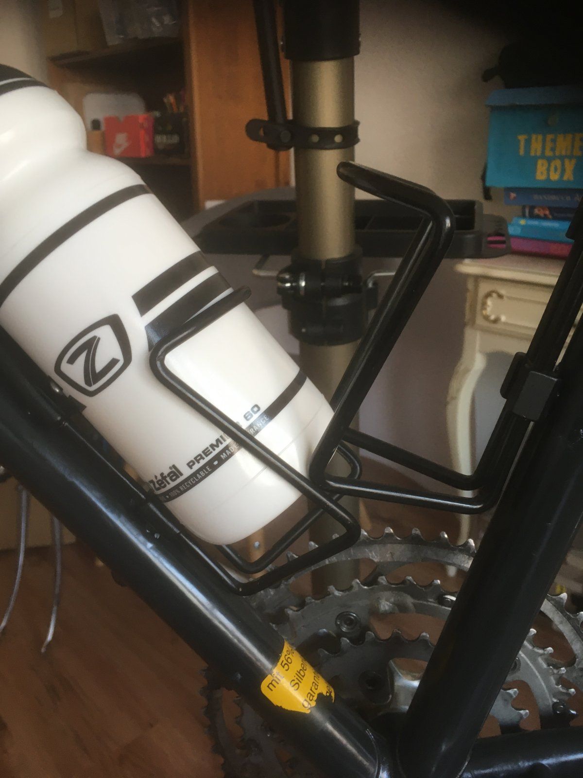

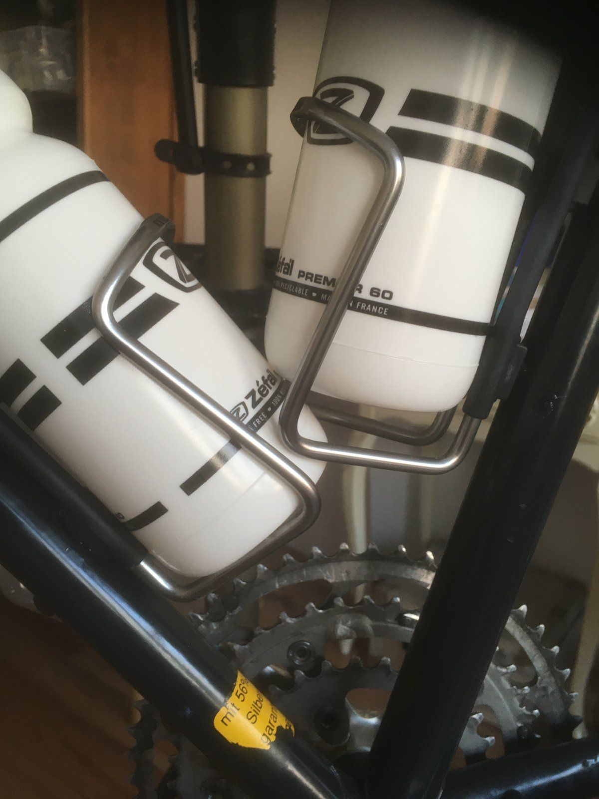

FlaHas harmonieren nicht - na toll... die hätten so schön gepasst!
