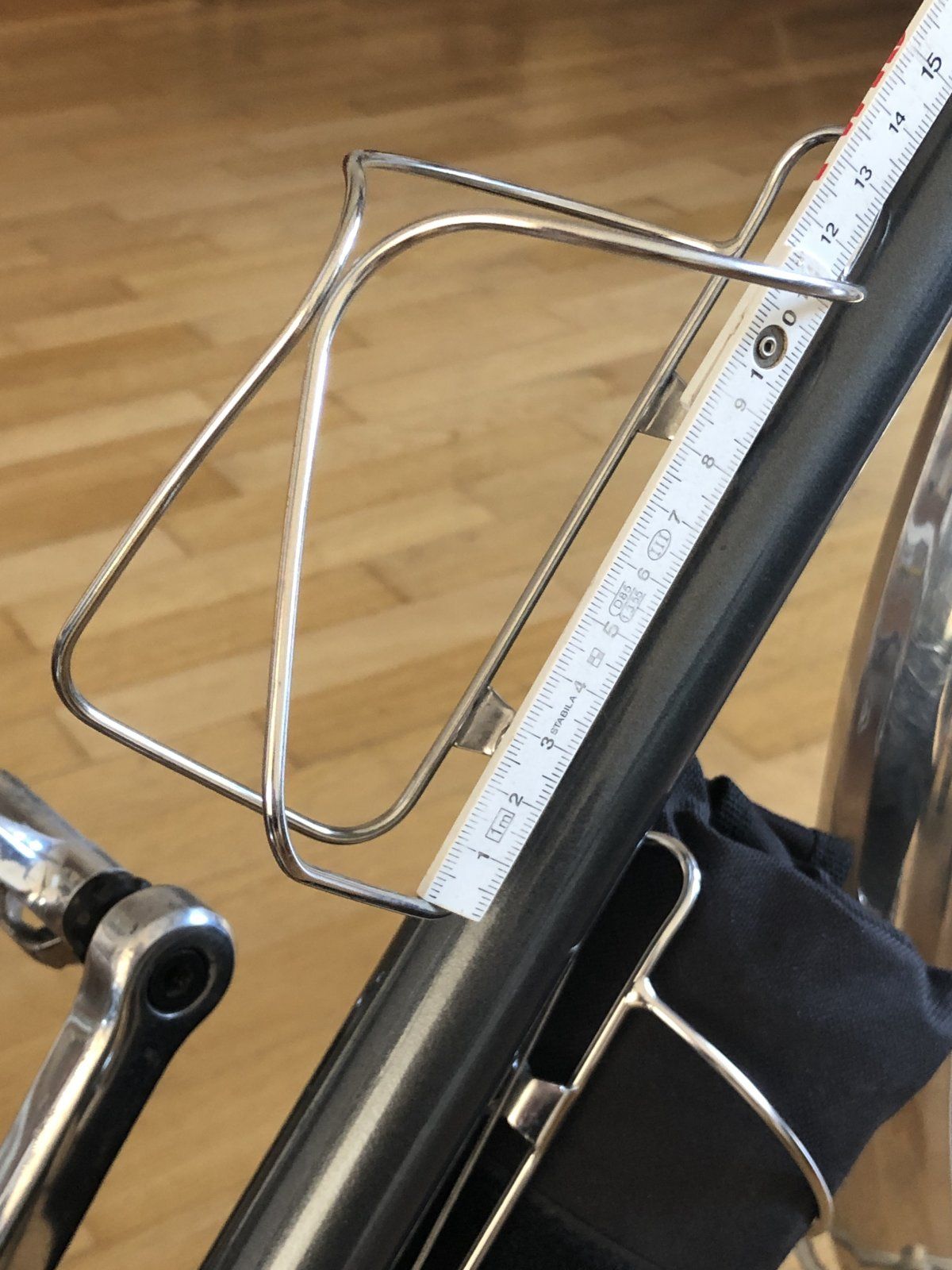

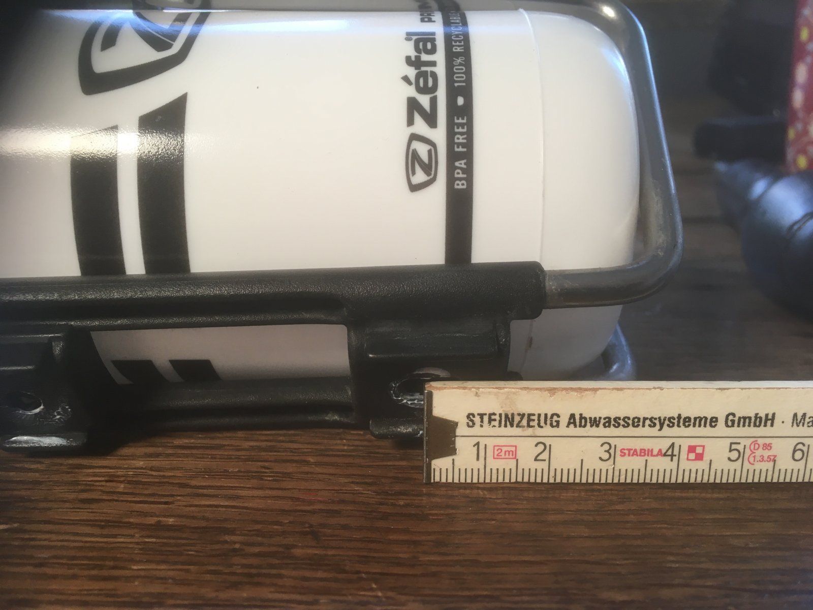

Kannst Du die nicht ggf. in der Kunststoffhalterung nach oben schieben?
Ansonsten miss doch mal bitte den Abstand untere Schraube bis Flaschenboden.
Leider lässt sich nix schieben, die Plastikaufnahme wo das Metallgestellt drin steckt ist auch recht kurz

Hmm, das 3-4 cm sind ja eher Standardmaß.
Der hier hat ca. 2,7 cm...das dürfte noch nicht reichen. Zur Not muss Du Dir aus einer Aluschiene einen Adapter basteln.
Ja ist irgendwie blöd...hatte ich aber schon öfter. Liegt vermutlich (oder eher: sicher) an meinen kleinen Rahmengrößen, da ist einfach wenig Platz im Rahmen. Ich schau mal was es so gibt...

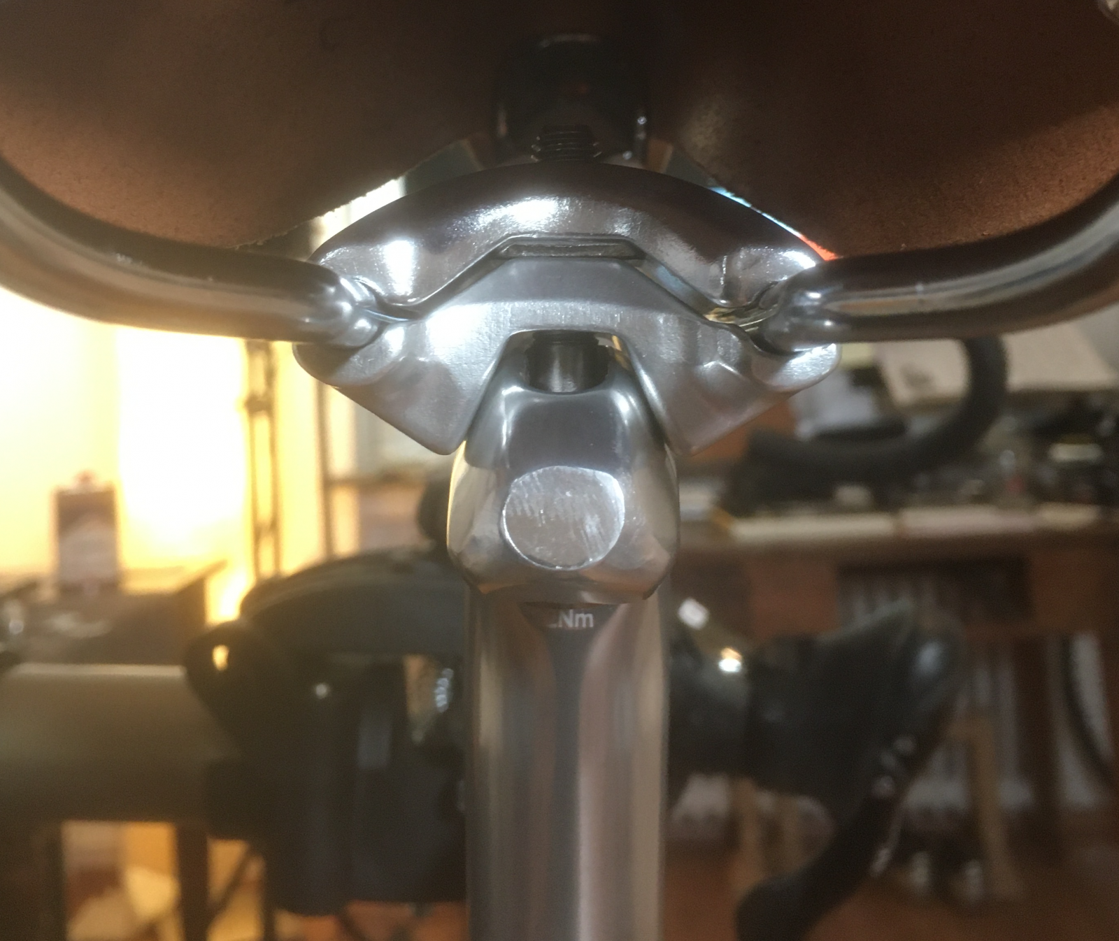

Nächstes Problem: Die Rails vom Brooks sind schmaler als die Aufnahme der Sattelstütze. Ich dachte das wäre genormt? Zumindest wäre mir "Rail Abstand" oder eine ähnliche Angabe bei Sattelstützen bis jetzt nicht aufgefallen...
Natürlich habe ich das erst bemerkt, nachdem ich die Sattelstütze bereits gekürzt hatte :rolleyes:
Das Problem hatte ich auch schon. Zum Glück war das eine SR Stütze von denen ich verschiedene (mit verschiedenen Durchmessern) habe. Habe dann die Klemmung von einer anderen Stütze genommen. Die passte dann mit dem Brooks.
Gute Idee. Habe gerade mal die anderen 4 die ich da habe probiert: Problem ist überall genau so, bei einer sogar noch schlimmer...
Hab mal quergelesen im web - scheint ein bekanntes Problem zu sein. 2-3mm sollen durch anziehen der Klemmung kein Problem darstellen. Mal sehn...
[EDIT] Scheint zu funktionieren...

Was wäre die Alternative? Railabstand wird selten angegeben und 27,0 ist nicht das gängiste aller Stützmaße - also ist die Auswahl nicht so groß...
Alternativ kein Brooks. Wenn ich das richtig verstanden habe, ist das eine Fertigungstoleranz. Eigentlich sollten sowohl Sattelstützen als auch Railabstand bei allen Sätteln gleich sein. Manche Neue sollen angeblich unrunde Rails haben, aber auch deren Abstand bleibt gleich.
Gruß
dasulf
Man kann die Rails etwas zurechtbiegen
Da hatte ich auch schon drüber nachgedacht. Aber wie macht man das technisch so, dass die Rails mittig jeweils anderthalb Millimeter nach außen wandern? Verstehst du was ich eine? Nicht dass der Sattel dann außer mittig auf der Sattelstütze sitzt.

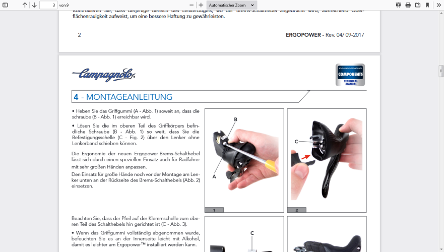

Campanolo...schon die STI-montage ist ein Erlebnis. Um an die Schraube für die Schelle zu kommen, soll man den Griffgummi zurückschieben. Das geht schwer und wird vom kleine seitlichen Hebel blockiert. Man kommt kaum an die Schraube dran - die natürlich Torx ist! Ach Shimano....seufz...
Selbst mit weit zurückgezogenen Hoods und rausgepopeltem Daumenhebel kommt man nur in einem blöden Winkel an die Torx-Schraube!
Die Griffgummis befeuchte man mit Spiritus-das flutscht dann. wie was wo an Werkzeug anzusetzen ist-hier ein Blick in die Anleitung des Herstellers. Der Fall Potenza...
