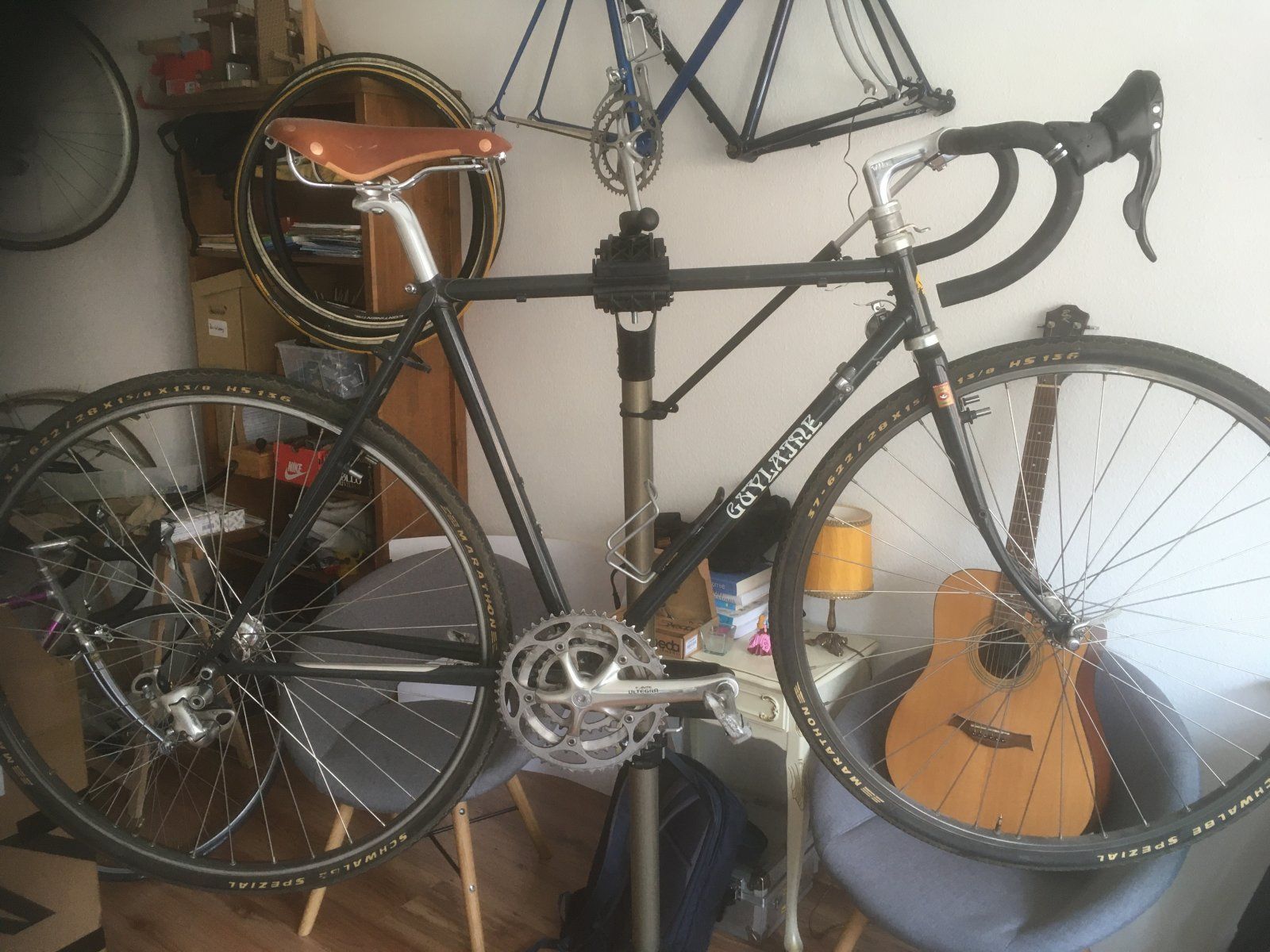

Guylaine Randonneur Aufbau Fred

um zum Thema zurückzukommen. Ich habe an meinem Alltags Guylaine über 100000km viermal oder fünfmal die durchgebremsten Felgen über 25 Jahre bei 120kg Körpergewicht (zum Glück heute nicht mehr) gewechselt und immer die Speichen (DT Comp) behalten. Mit 30 als kleinstem Kettenblatt und 13-30 Ritzelpaket.

So oder so brauchst Du dir wegen der 1:1-Geschichte aus meiner Sicht keinen Kopf machen. Das ist sowas von theoretisch...
Du baust hier immerhin einen gut gebrauchten Rahmen auf, von dem Du auch nicht weißt, was er schon erlebt hat. Da sind die theoretischen Bedenken bzgl. der Speichenbelastung vernachlässigbar.
Ich selbst hatte in meiner ganzen Zeit als Radfahrer (>100Tkm Training, Rennen, Radreisen, MTB, Tandem...) in 30 Jahren nur einmal eine defekte Speiche... und die wegen des beim Abstellen ins Laufrad gedrückten Pedals meines Begleiters. 😉
