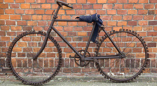

Wer sich um solche Mengen PTFE sorgt, sollte kein Carbon Bike fahren. Allein der Herstellungsprozess ist nicht gerade umweltfreundlich. Entsorgung ist auch hoch problematisch. Selbiges gilt für Scheibenbremsen inkl Abrieb der Resin Beläge und Entsorgung der Bremsflüssigkeit, wenn erforderlich. Felgenbremsen tun es auch. Bitte dann konsequent leben.
z.B. mit diesem Modell im Industriemuseum Elmshorn 2015...null Feinstaub, nur Späne..
