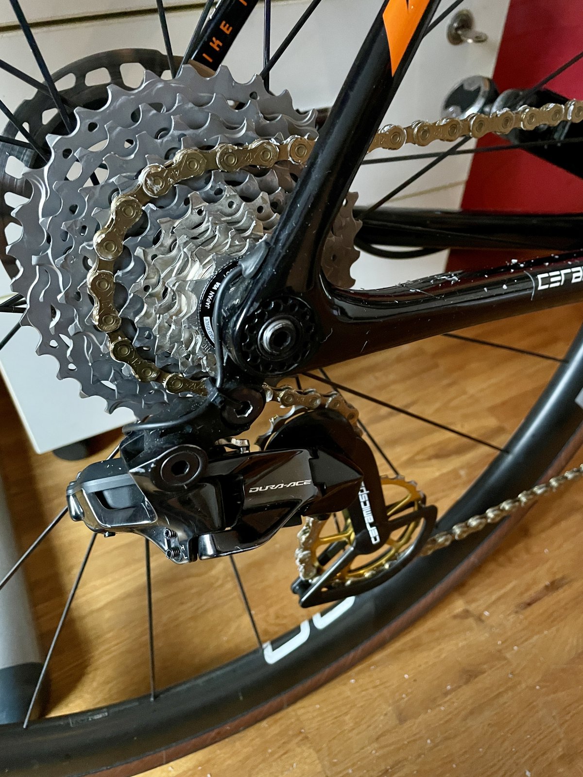

Ich habe die KMC X11EL Silver im Einsatz. Bis jetzt unauffällig. Ich halte die KM nicht nach, aber mein digitaler KMC-Chainchecker zeigt immer noch <0,1 an. Ich behalte das im Auge oder ist das nur ein Problem vom Goldkettchen?
Ich bin die KMC X12 Ti-N ja auch schon mit Öl gefahren: Auch da waren sie lauter (schnell auch mal so ein malmendes Geräusch) als die guten Dura-Ace und Ultegra-Ketten und das Öl „haftete“ an ihnen so lala (die Goldkettchen waren immer sehr schnell ölschwarz). Könnte an der Titan-Nitrit-Beschichtung liegen…
Aber die Optik: Triple A :cool:

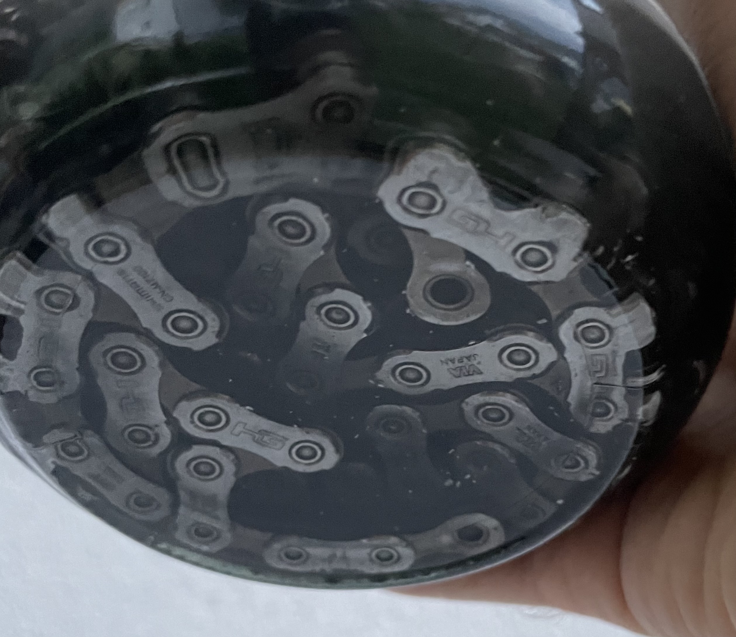

Heute ist endlich alles gekommen was ich zum Wachsen benötige. Reinigung war eigentlich nicht schlimm, ein Lappen, ein bisschen Bremsenreiniger und 30min. Muss aber auch sagen dass Rad hat erst 1500km gelaufen.
Die Kette ist ein anderes Thema hab sie jetzt mal mit Bremsenreiniger im Gurkenglas geschüttelt und bin etwas erstaunt dass bereits nach 1500km so viele Metallspäne raus kommen. Ist das normal? Von der Kettenlehre ist alles in Ordnung.
Ich hoffe es ist auf dem Bild zu erkennen. Das ist der zweite Durchgang, da lasse ich sie jetzt über Nacht eingelegt und morgen wasche ich sie nochmal mit Aceton vorm Wachsen.
Hab auch gelesen dass neue Ketten teilweise sogar schlimmer zu reinigen sind weil das Korrosionsschutzöl hält wie die Pest.
Danke für den Hinweis werde morgen ein paar mal spülen.
