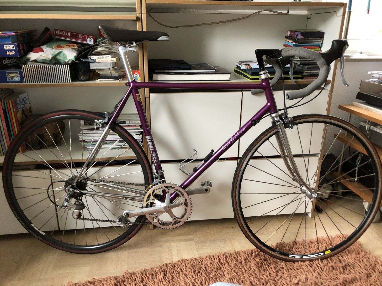

Diesen Sommer habe ich mich mein erstes Herkelmann gekauft. Unter Fang des Tages hatte ich dazu schon vor längerer Zeit etwas geschrieben. Hier zur Erinnerung ein Foto, als ich es zum ersten Mal in den Arm nehmen durfte:

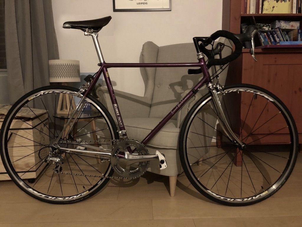

Ich habe es jetzt ein wenig modernisiert und morgen kommt es das erste Mal für den Weg zur Arbeit zum Einsatz:
Morgen kommen dann nochmal Bilder im Hellen.
Ich habe mich für eine Dura Ace 7800 beim Aufbau entschieden und bin mit dem Ergebnis bisher ganz zufrieden. Das erste mal STI für mich und es macht Spaß muss ich sagen.

ungewöhnliche sattelposition für den rennbügel. sattel * * soweit vorn und dann noch die tria sattelstütze die eher für tt räder position gedacht ist. aber jeder nach seiner fasson
Das sind noch Überbleibsel vom Vorgänger. Da suche ich noch schönen Ersatz. Fuhr sich auf dem Lenker angenehm. In den Drops merkt man, dass es nicht ganz stimmig ist.
vllt einfach erstmal die sattelstütz um 180 grad drehen dann sollte es besser werden so sieht es für mich so aus als könnte es auf die knie gehen.
Das macht die Stütze nicht mit. Hatte mal so einen Nitto als Stütze mit Supersetback im Visier, aber das funzt nach hinten raus nicht.
die auszüge sind grenzwertig.
du brauchst einen 4 cm höheren rahmen.
Naja, bis zum Auffinden desselben kann noch eine passende MTB-Stütze rein...die sind ja auch kilometerlang.
@Mackie89 : Wie sieht das mit toe overlap aus und wo sitzt das OR, wenn Du neben dem Rahmen stehst? Bei OR in Höhe der Kniekehle hat @roykoeln nämlich recht. Allerdings fahr ich auch mit einem ähnlich zu kleinen Rahmen herum, mit großer Begeisterung und auch längere Sachen ohne Probleme.
Schritt ist circa 1,5 cm über Oberrohr, wenn ich daneben stehe.
Was ich merke beim fahren ist einfach, dass die Sattelposition dazu führt, dass die Gewichtsverlagerung auf dem Rad ungünstig ist. Zu viel Gewicht über dem Lenker und auf den Armen.
Zur Not habe ich immer Gudereit um die Ecke. Ich tendiere dazu Rahmen zu kaufen die ihm besser passen als mir.
Ich habe die Sattelstütze getauscht und jetzt fährt sich das Rad echt knackig. Meine Fahrradkollegen meinten ich wäre gleich ein Paar kmh schneller unterwegs. Ich schicke nachher mal ein Bild vom aktuellen Stand.
