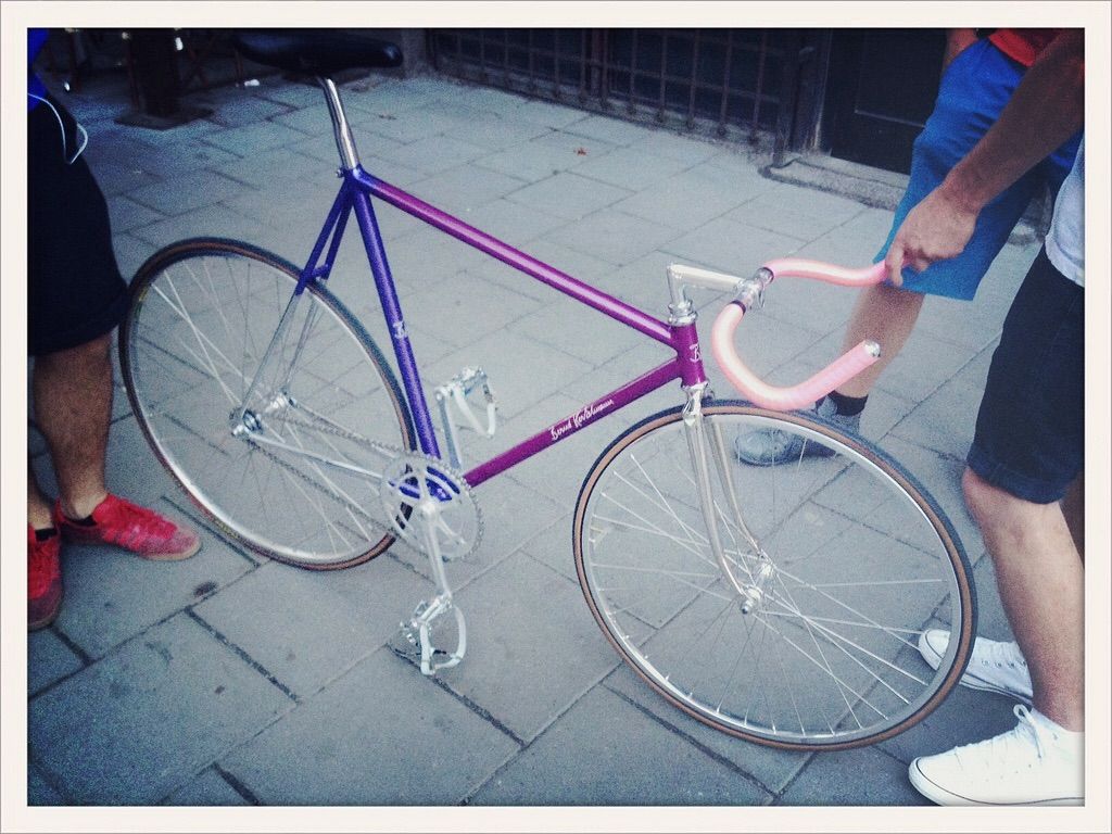

Nicht meins, aber sehr hübsch und vielleicht ne Inspiration für das passende Lenkerband. ;)
