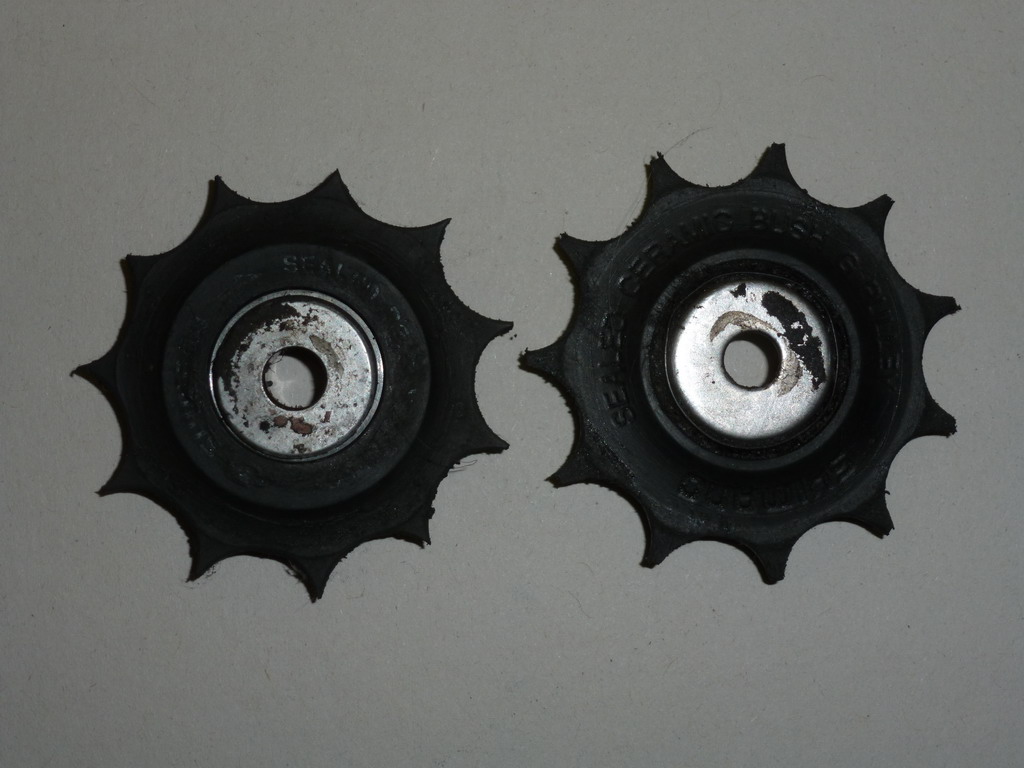

Bei meine M750 war nach 27,5tkm Schluß. Die Lager waren aber noch i.O.
Bei einem XTR RD-M950 Schaltwerk hatte ich solch spitze Schaltrollen auch schon erschreckend frühzeitig (10t km?).
Sonst bei bisher keiner anderen XTR Baureihe beobachtet.
Da muss wohl der verwendete Kunststoff wesentlich verschleißfreudiger gewesen sein als bei vorherigen und nachfolgenden Serien.

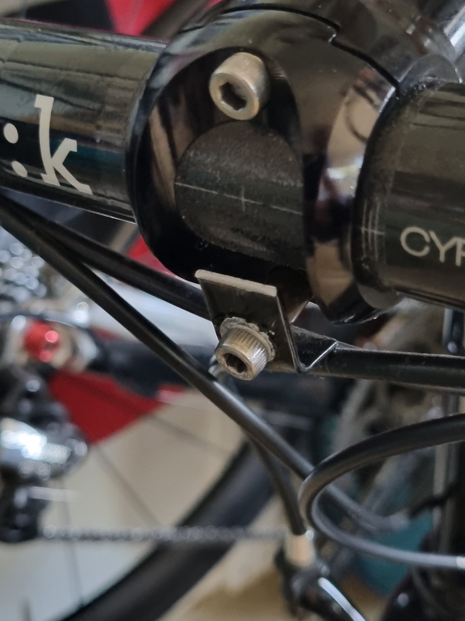

Vor Kurzem begann ich, die Halterungen für mein Elemnt Bolt an meinen Rädern nacheinander von Lenkerklemmschelle auf zentrale Vorbauhalter umzubauen im Sinne eines aufgeräumten Cockpits. Für Vorbauten mit 4 Klemmschrauben gibt es dafür hübsche Industrieprodukte a la Tune Porteur, für meine beiden Räder mit Thomson X2 Vorbau konnte ich aber nix finden. Bei der Überlegung zum Eigenbau kramte ich durch ein paar Kisterl und stieß auf ein paar Montageteile von IKEA Möbeln und ich hatte noch einen häßlichen China-Halter als Spender für den Aufnahmering.
Kack-Idee - ist heute unterwegs am Bogen gebrochen. Hat wohl zu viel gefedert mit dem Elemnt am anderen Ende = Büroklammer-Effekt. Mit Halterexperimenten war's das jetzt 😁

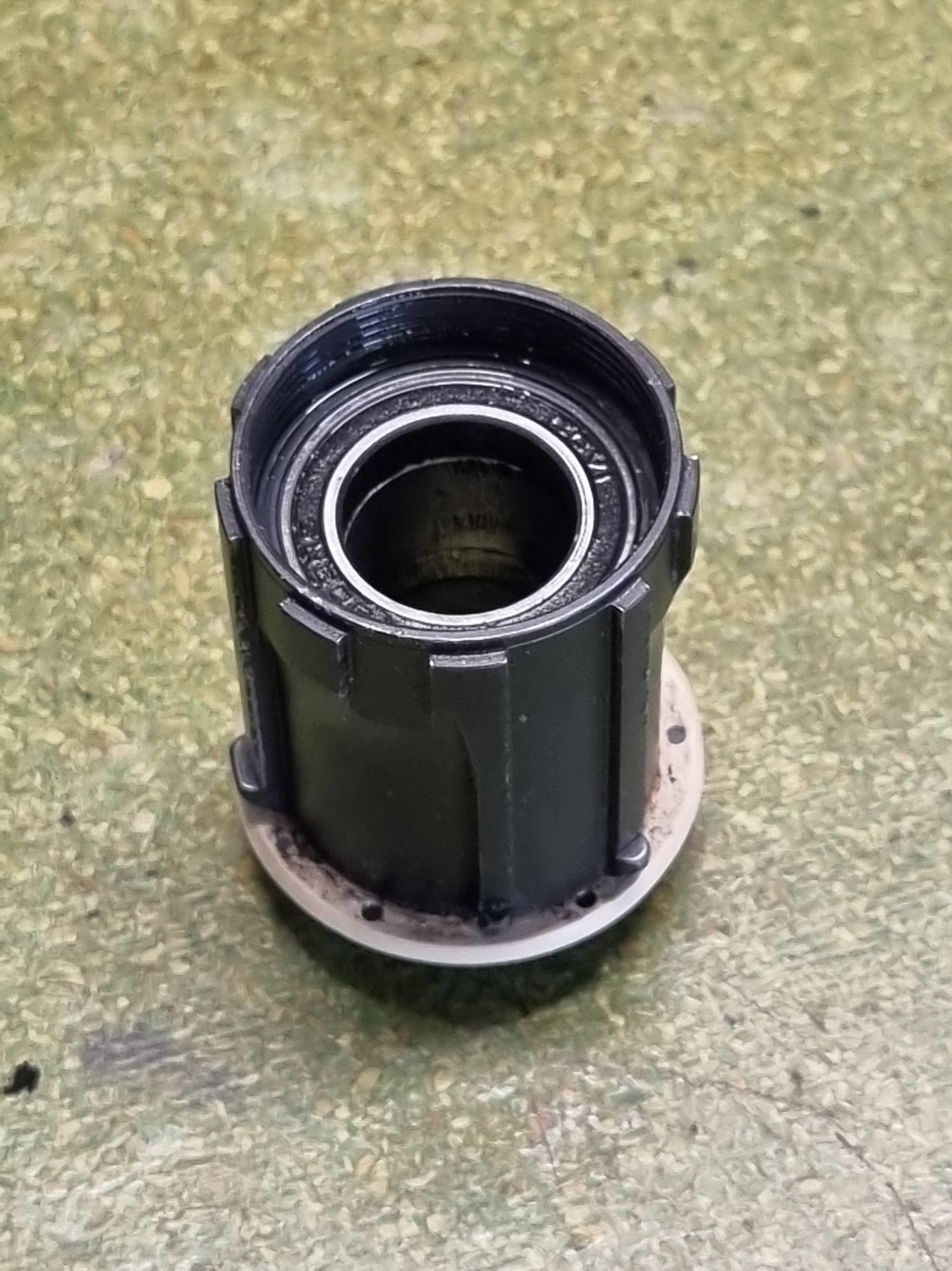

Habe gestern einen LRS Fulcrum Zero Nite verkauft, der Käufer wollte einen HG-Rotor, ich hatten den auf dem Bild unten montierte. Er schreibt mir nun, dass er keine 11-fach Kassette montieren kann da zu schmal.
Messen kann ich keider nix mehr. Beim googeln finde ich nur Fulcrum Rotoren, die 10- und 11-fach kompatibel sind. Habe ich hier einen alten 10sp-only? Scheint so zu sein, gab ja bei Shimano auch die gleiche Kulisse mit rund 1,5 mm Unterschied in der Breite. Ich wundere mich nur etwas, dass so ein olles Ding passend für einen Satz Fulcrum Nite ist, ich dachte, da hatte sich bereits der Achsstandard geändert.

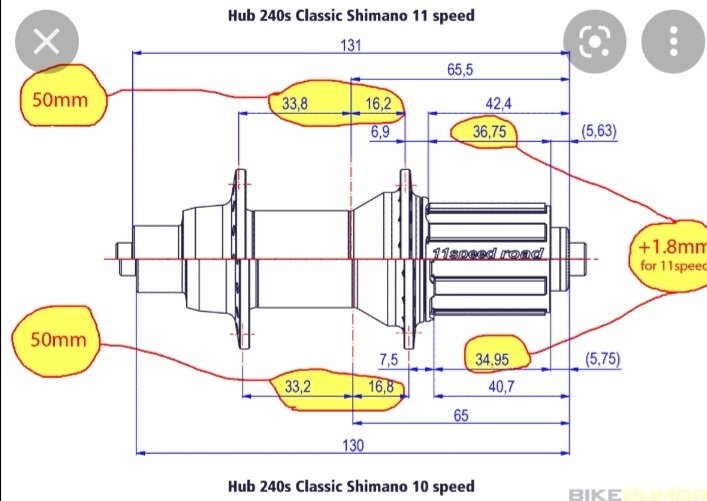

Nein, ein 10fach-only ist das nicht. Da sind die Rippen höher.
Ein 11fach Freilauf ist 1.85mm breiter als der alte 8/9/10fach Freilauf.
Lass ihn mal die Breite messen.
8/9 fach ist ca 35mm breit (von Anschlag für die Kassette bis Ende)
11fach ist ca 36,8mm breit
EDIT: Das ist ein 10fach-Only von Fulcrum

Danke für die guten Infos, werde das kommunizieren 👍

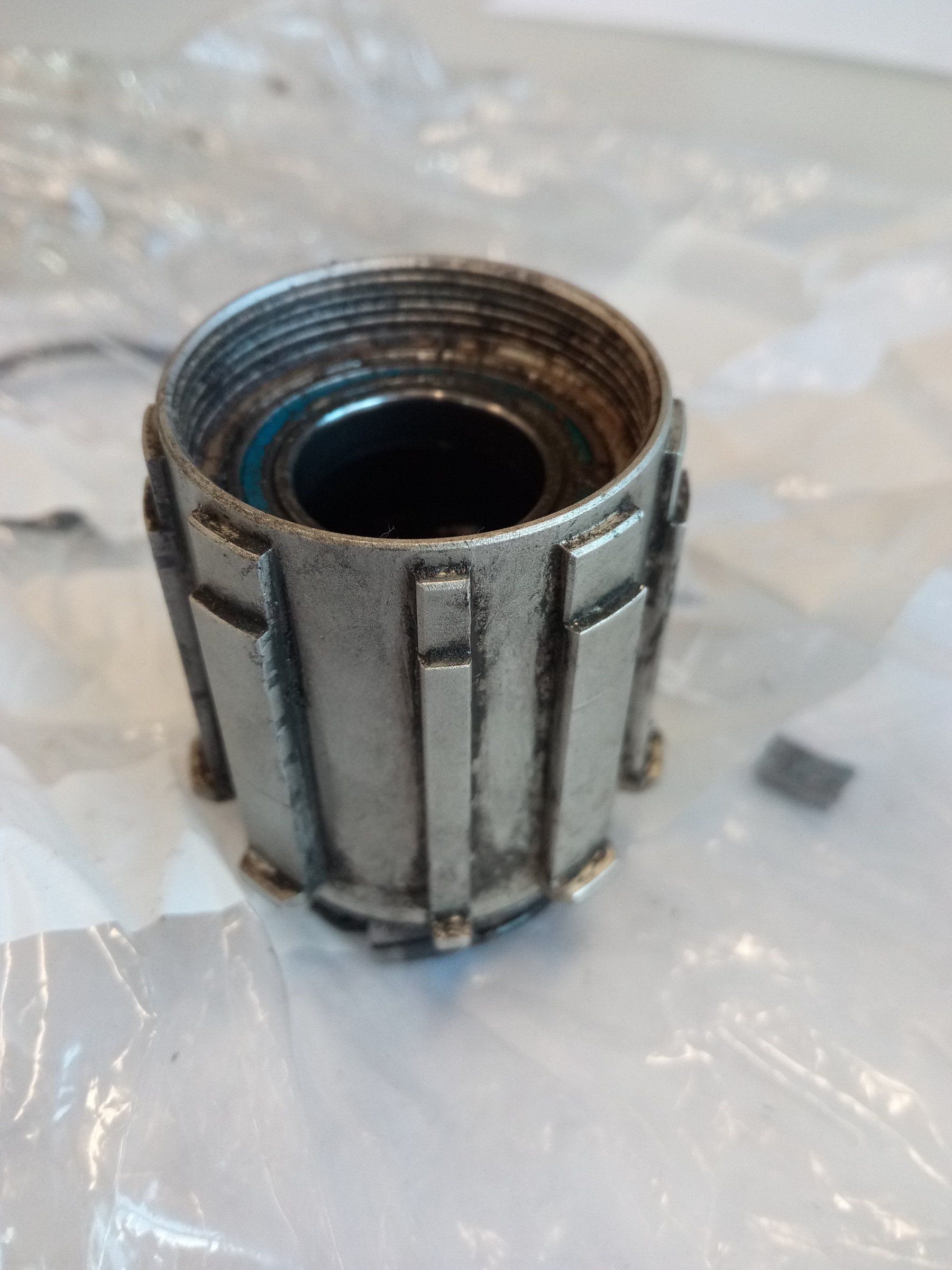

Eventuell ist ein MTB Freilaufkörper
Einen MTB-LRS mit Fulcrum / Campa Nabe hatte ich nie, wüßte daher nicht, wie so ein Rotor zu mir gekommen wäre.
Hier mal schön der Vergleich 10s/11s. Ist zwar ne DT240 Nabe aber geht ja um die Maße.
Habe schon diverse 10s Freilaufkörper abgedreht und 11s kompatibel gemacht.

Danke nochmal für die Info. Es scheint wohl der Fall, dass mein Rotor zu kurz für 11fach ist. Der Käufer bringt mir den Radsatz retour, dann sehe ich es ja.
Edit: der LRS ist wieder bei mir, der Rotor ist definitiv nicht für HG 11-fach Kassetten
