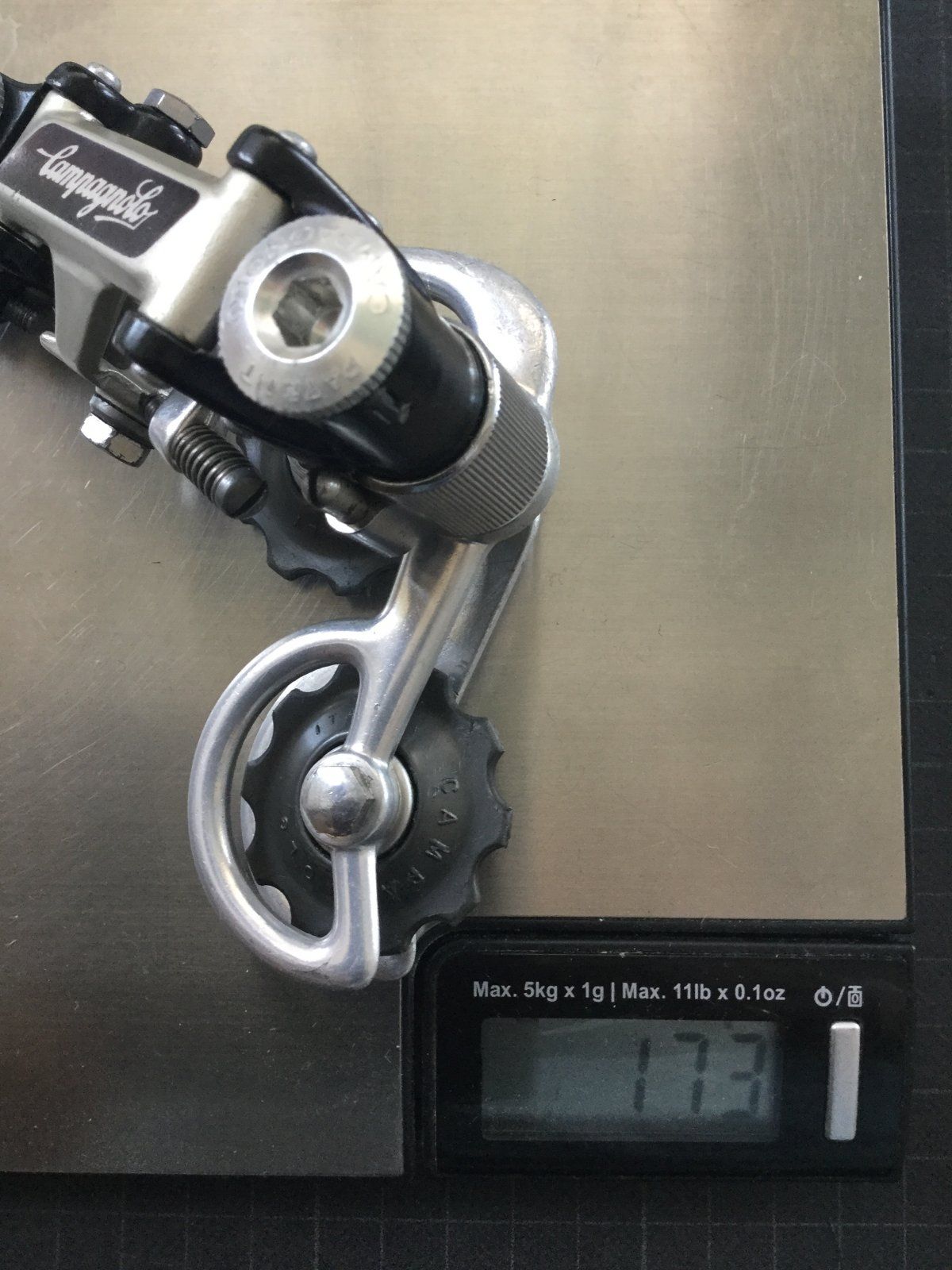

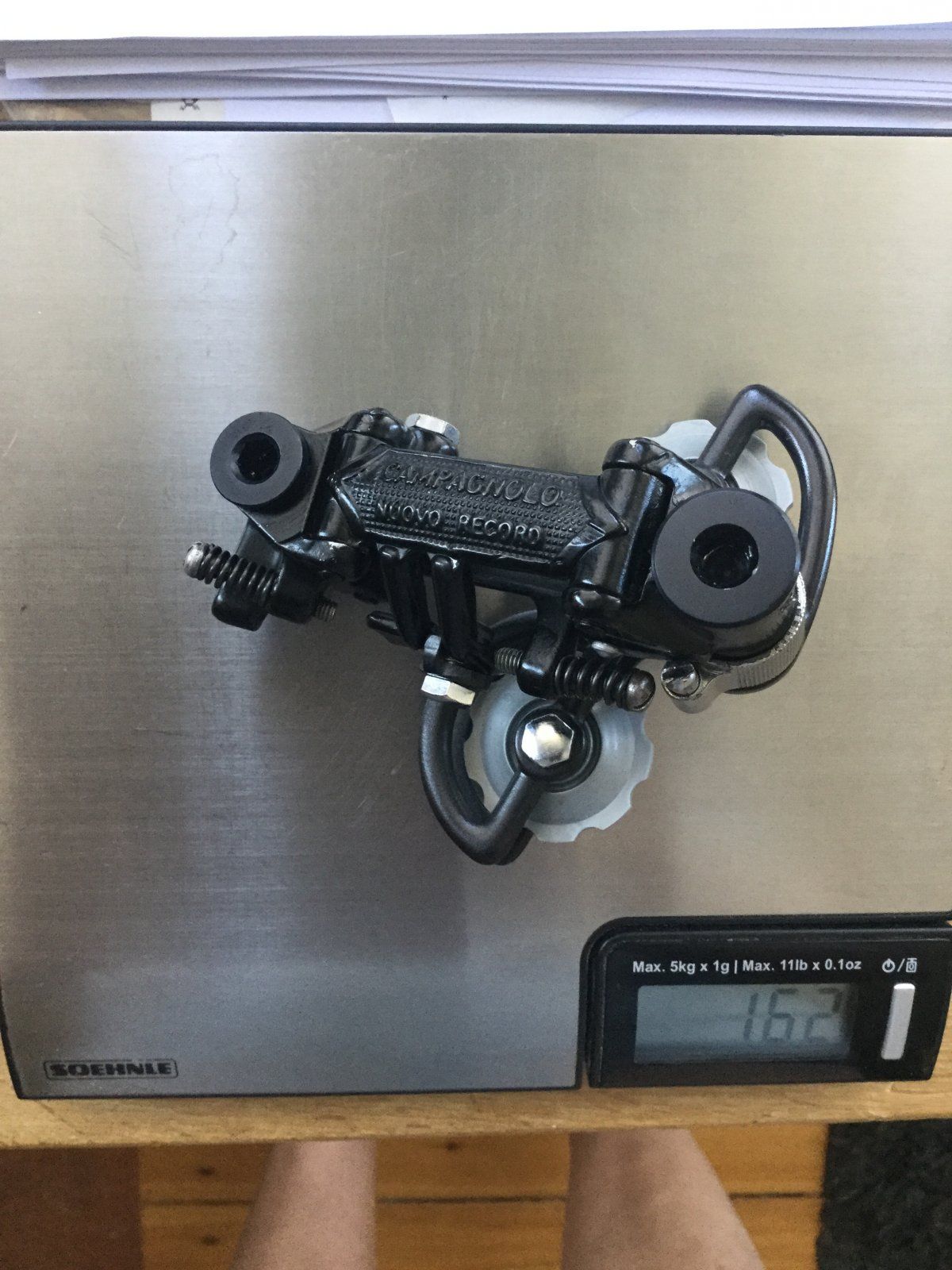

SR mit den Standard CAMPA Alubolzen und Originalröllchen aus 1978/79, leichter als die Titanbolzen sowieso und parallel gewogen auch leichter als das selbe Schaltwerk mit OMAS Bolzen, die sind nämlich dicker, Abweichung bei mir 4g.
Und NR Black Ano mit Alubolzen. Tacx-Röllchen. Sicherlich alles schon hier gewesen.
Aber ich bin immer wieder erstaunt, welches geturne um die SR mit den Titanbolzen gemacht wird.

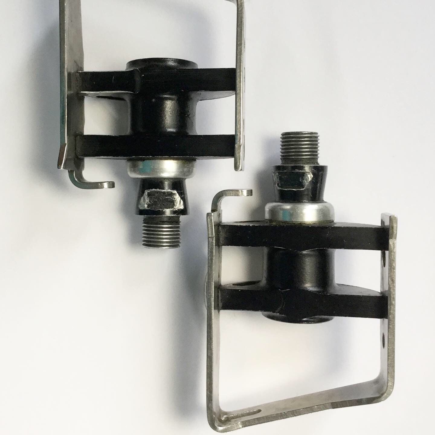

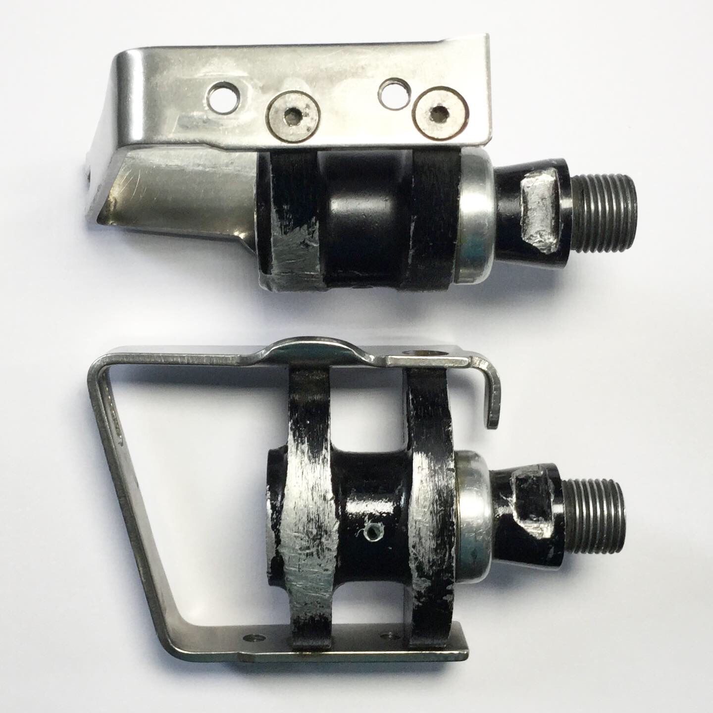

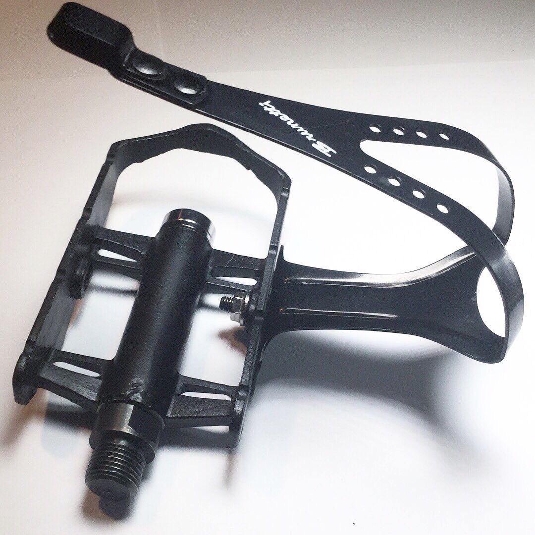

Von LLC (Lieblein) gab es das 'Kurvenpedal', die Version mit den Aluachsen ist auch sehr leicht.
Leichte 260g also nicht wirklich leicht, weil sie einen Titankäfig haben. Hab meine gerade für sehr teuer Geld in die USA verkauft. Wenn es die auch mit Alukäfig gabe, dann kommt man vielleicht nochmal 20g runter. Aber ich hab noch keine gesehen.
Jean-Paul Routens Pedale, Paar ohne Haken und Schraube 307g.
Hat leider eine Stahlwelle, wird nur durch das Bronzegleitlager einigermaßen erträglich, naja leichter als Campa mit Stahlachse immerhin. Es ist gut möglich, dass es die auch mit einer anderen Achse gab.

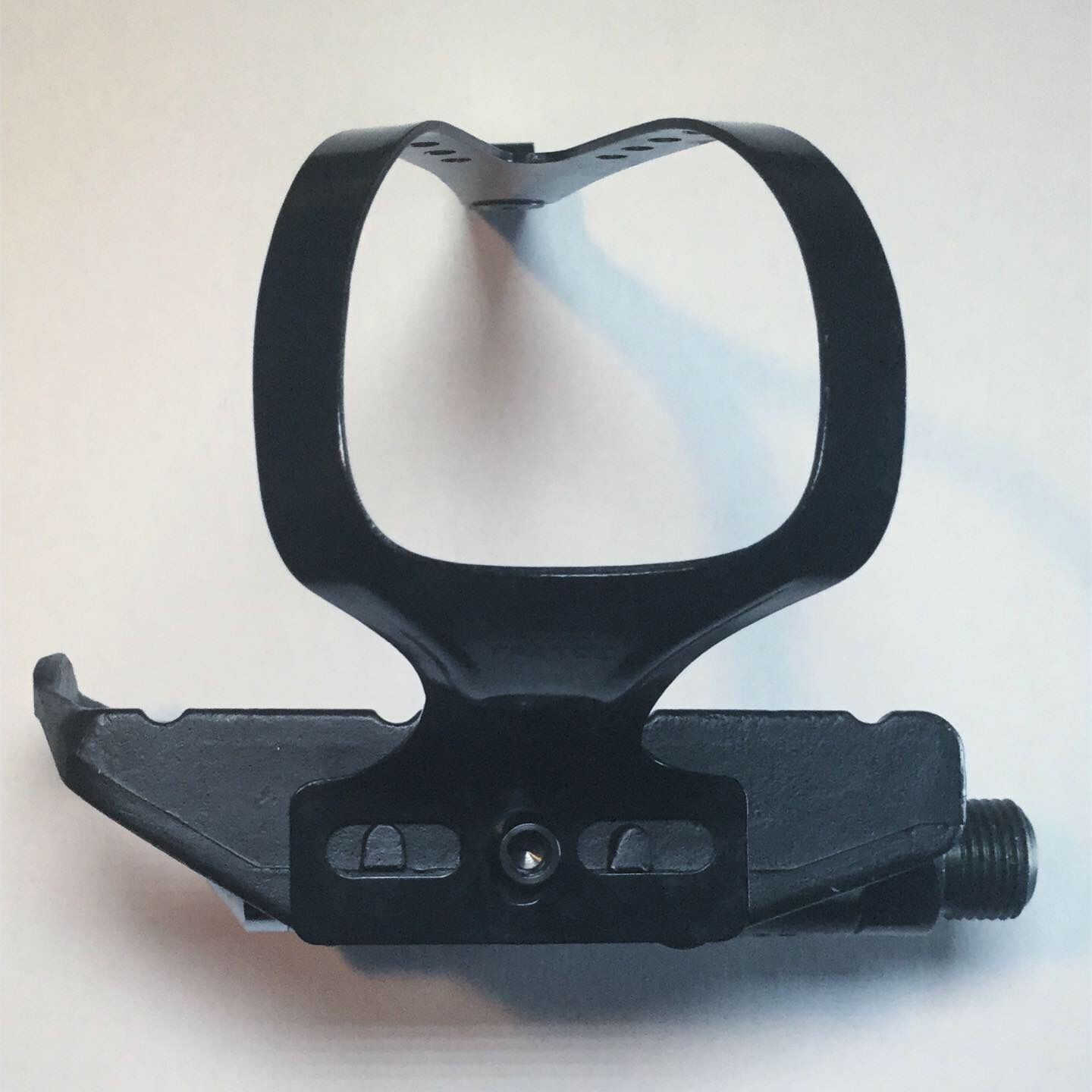

Knapp unter 260gr. habe ich mit den normalen Campa SR (Bahn)pedalen erreicht.
Unter dem habe ich bei meinen Bemuehungen nur das Roger Piel Pedal gefunden, hierfuer denke ich zu alt und so gut wie nicht zu bekommen.
