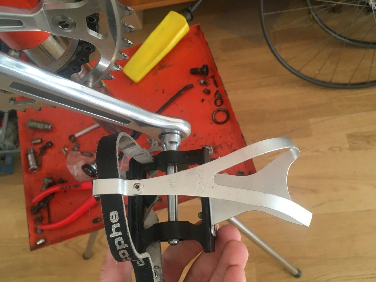

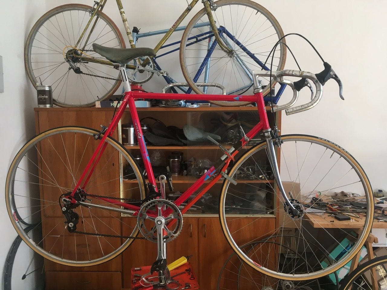

Hatte auch grad ein unter 8 kilo projet in arbeit. einerseits mit deutlich einfacheren vorzeichen was epochengerechte teile zum erreichen des ziels anging... andererseits mit ner ausgangsbasis von 2,8kg für rahmen und gabel, schwerer im vergleich zu deinem projekt... hatte sehr viel glück vittoria pedale mit stahlachse (200g fürs paar) für sehr wenig geld zu bekommen. die titanversion ist recht teuer wenn sie auftaucht und würd mit 160g zu buche schlagen. habs mit einigen titan- und alumodifikationen dann unter 8 geschafft. jedoch auch mit veloflex record. würd einfach für die eroica das gesamtgewicht pannenbedingt außer acht lassen. vorher und nachher kanns ja wieder unter 8 wiegen. 7,7 is ja auch eine etwas pretentiöse marke ;) viel erfolg!

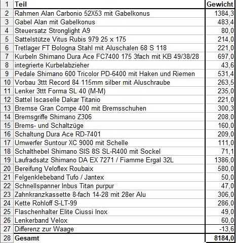

Hallo Leichtbaufreaks,
möchte mein Alan Carbonio auf 77.... bringen, das hat jetzt 8184g. Das wäre am einfachsten, wenn ich die Pedale austausche, die jetzigen Shimano PD-6400 wiegen 531g.

Bin für jeden Tip um auf die 77... zu kommen dankbar, speziell was leichte Pedale betrifft. Müssten aber Hakenpedale sein und da hab ich keine Ahnung.
Hier mal die Liste mit den Gewichten.
Vielen Dank schon mal im Voraus.

Ne TA-Kurbel wiegt mit 30/46 550gr.
Stronglight Titan-Innenlager passt da gut zu, ca. 180gr.
Campa Super Record Pedale ca. 260gr./Paar
Aluhaken von Ale Größe L meine ich 27gr., jedenfalls die leichtesten die ich ausprobiert habe.
Pedalriemen - da sind die blauen von Shimano (AX meine ich) die leichtesten.
Bremsgriffe Mafac "Promotion", wie im Link 148gr/Paar (die gelochten 144gr.) Die sind auch ohne Hoods bequem.
Stütze Simplex, die lange Version in 25,0mm wog bei mir 190gr. (Noch leichter habe ich mit ner Alukerze in "normaler" Länge plus Ideale Titankloben hinbekommen 167gr. bei 26,8mm.)
Mit der Simplexstütze sind das übern Daumen 470gr, noch Bowdenzughüllen aus Alu und das Pfund ist voll.

Sofern Du die Möglichkeit und Fertigkeiten zum Tuning hast, können bei den vorhandenen Teilen noch ein paar Gramm eingespart werden. Zwei Dinge fallen mir da spontan ein.
- Vorbau 3ttt Record 84: den originalen Stahlkonus durch einen Alukonus ersetzen.
- Schaltung Dura Ace RD 7401: zumindest für die 7402 und 7403 gab es Austauschkits für die Gelenkbolzen und Einstellschrauben. Vielleicht hat hier noch jemand so etwas in der Grabbelkiste.
Ich habe ein 7403 mitsamt Alubolzen und befeiltem Schaltkäfig auf 180g gebracht. Das originale obere Schalträdchen ist durch Stahlzähne recht schwer, da gibt es leichtere. Aucdh wenn die schneller verschleißen.
Hast Du Alunippel in den Laufrädern?
Und welche Speichen?
Sapims CX-Ray sind laut Hersteller noch leichter als die Laser.
