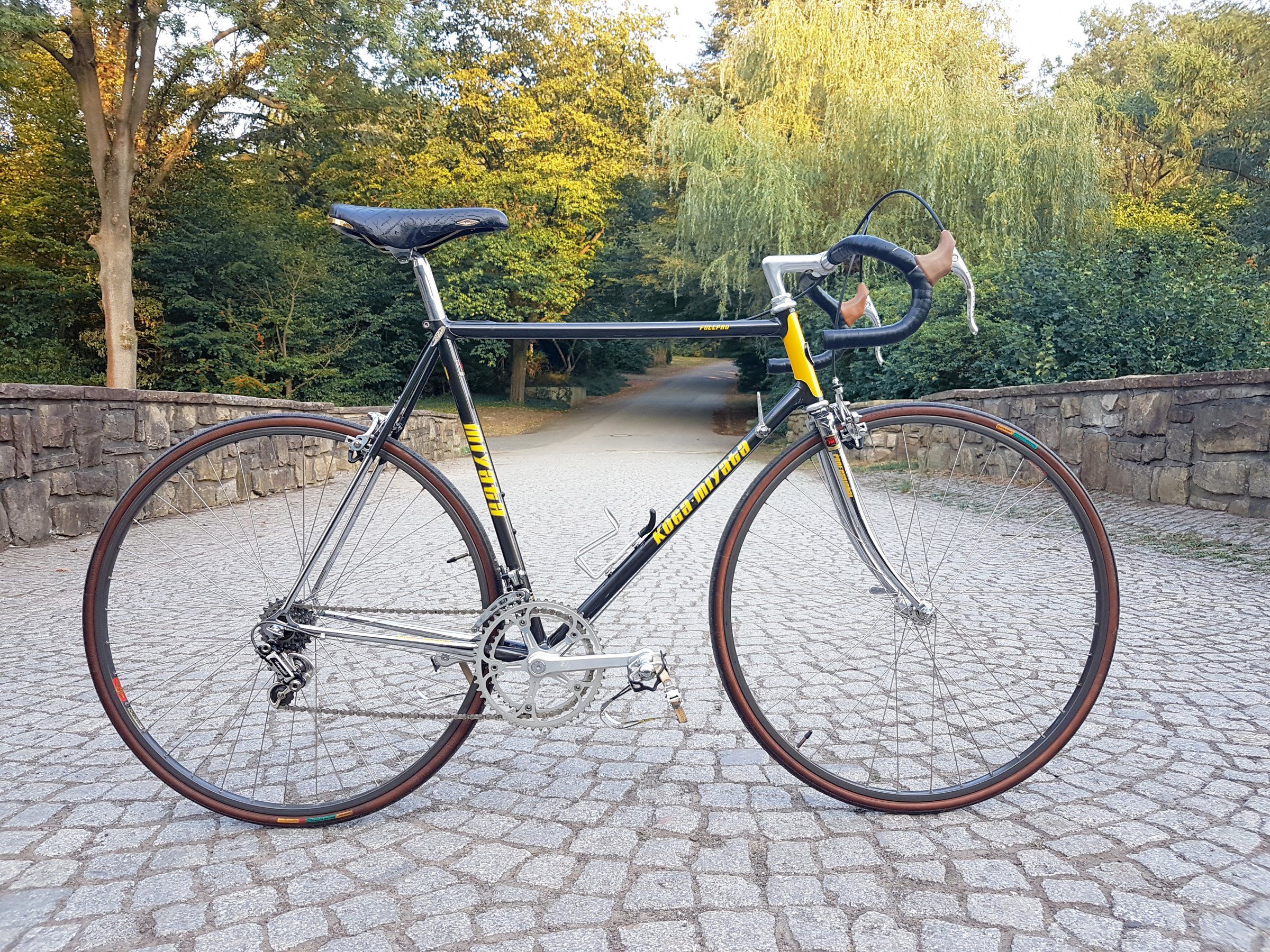

Das Koga Full Pro von 1986 hatte ich im September KDM vorgestellt und offen über einen Umbau auf 8-fach Dura Ace mit aufgeweitetem Hinterbau nachgedacht. Aus dem Forum kam dann das Angebot im Gegenzug meinen Hinterbau aufzuweiten, sollte ich mich am Koga vergehen. Das bestätigte meine Vorbehalte und ich begrub das Vorhaben. Die Super Record ist ja auch durchaus stimmig am Rad, aber trotzdem komme ich noch immer nicht auf die Kombination klar. Deshalb habe ich mittlerweile die Entscheidung getroffen das Rad auf Suntour Superbe Pro umzubauen – Japan total.
Da der Rahmen nahe NOS ist, müssen auch entsprechende Teile dran. Und bevor mir meine Unwissenheit einen Strich durch die Rechnung macht und ich teure Fehlkäufe tätige, möchte ich den Umbau lieber öffentlich machen. Mich treiben nämlich einige Fragen um:
Ich habe eine Kurbel der vermutlich letzten Generation. Aufgrund der 126 mm Einbaubreite werden es hinten sieben Ritzel werden. Gibt es irgendwelche Unterschiede bei den verschiedenen Kurbelgenerationen? Muss ich deshalb beim Tretlager auf eine passende Wellenlänge achten, um eine vernünftige Kettenlinie zu bekommen? Gibt es ein passendes Token oder muss ich mir ein NOS Superbe Pro Lager zulegen (das möchte ich natürlich, die Teile scheinen aber rar zu sein)?

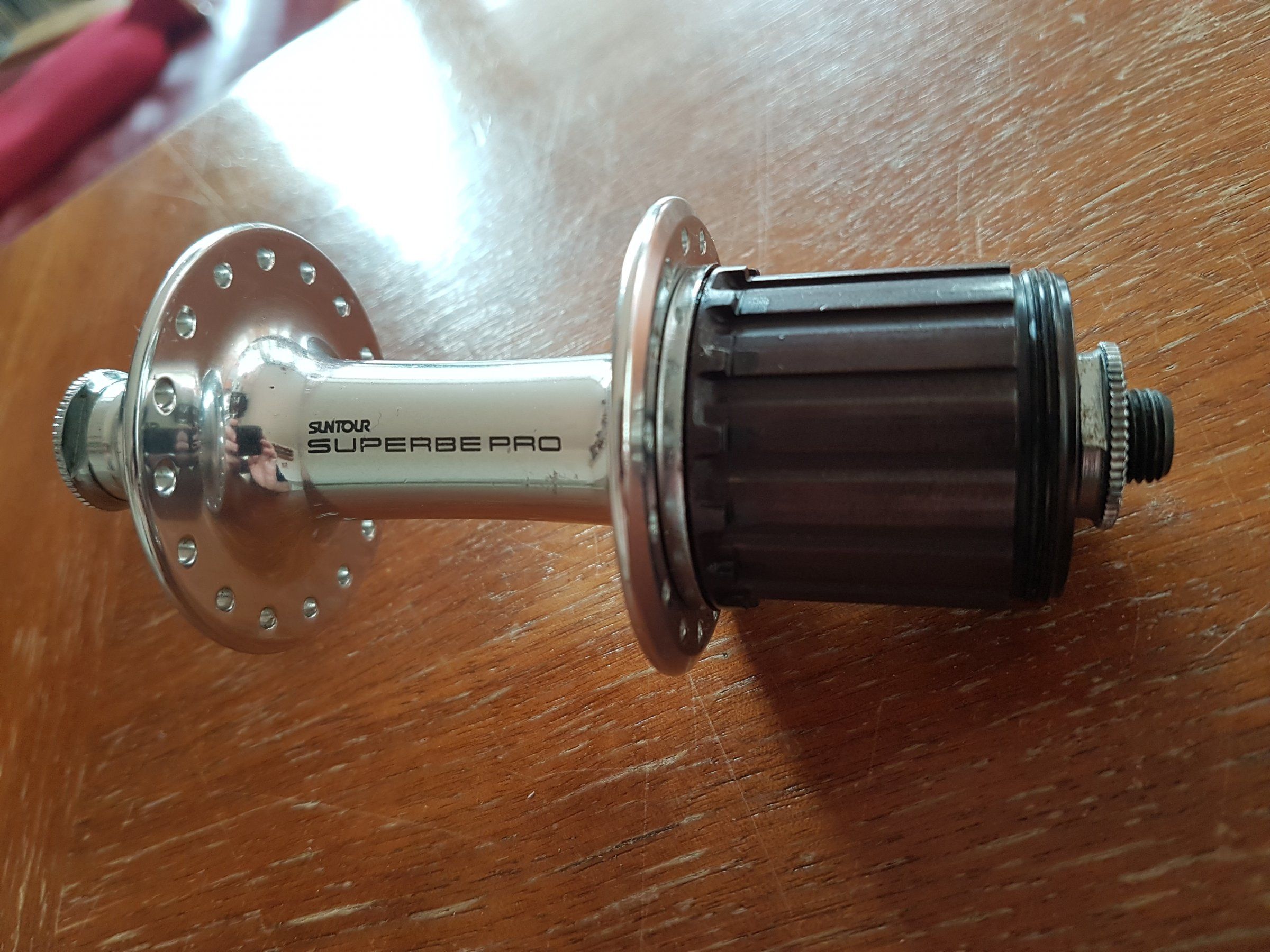

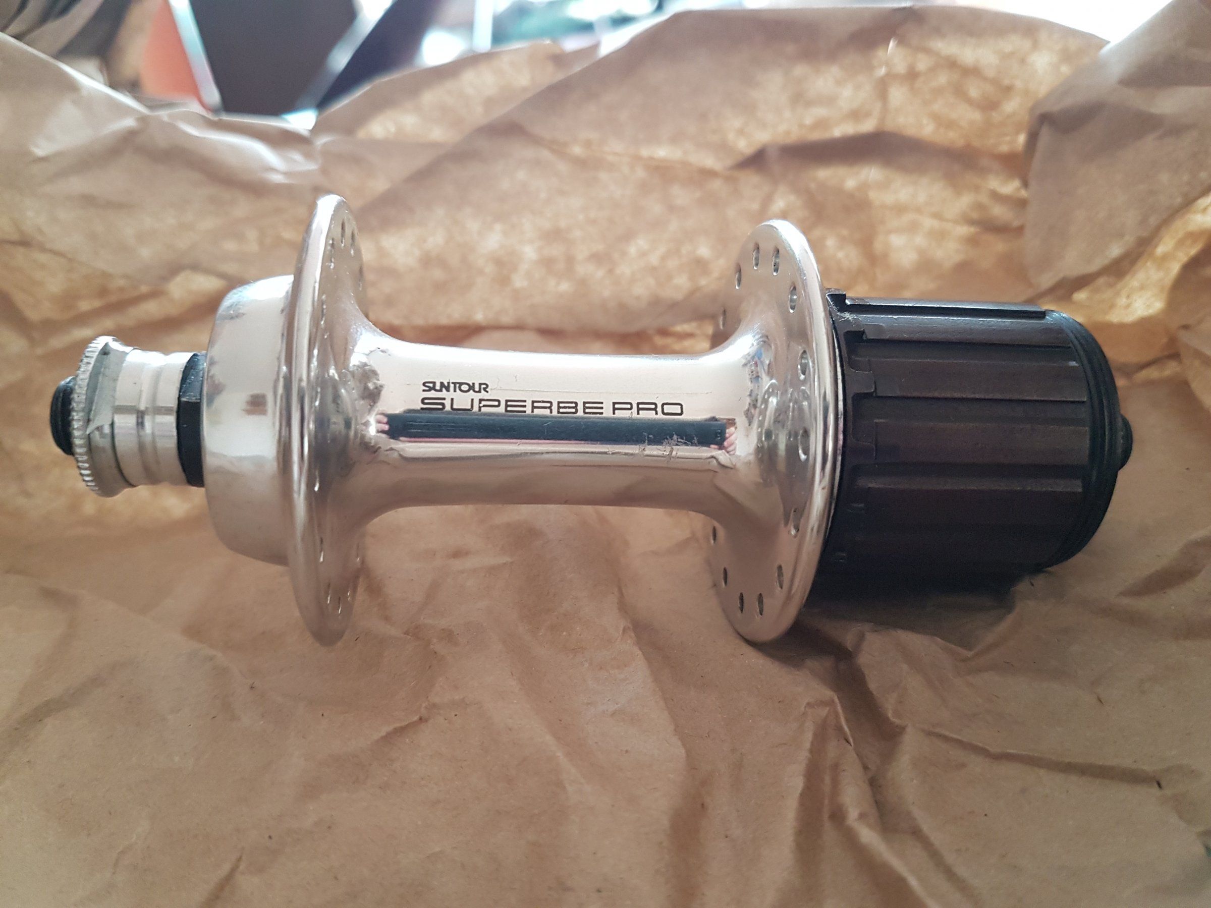

Ich habe diese wunderbare Nabe aus dem Forum bekommen:
Die Nabe ist NOS. Allerdings rasselt es im Freilauf sowohl beim Schütteln, als auch bei Drehen der ganzen Nabe wie in diesem ersten und diesem zweiten Video zu sehen und zu hören ist. Da wir beide nicht wissen ob das normal ist oder wenn nicht, was da los sein könnte und was sich dagegen unternehmen ließe, die Frage an Euch: Kann da jemand weiterhelfen? Danke!
Kann denn hier niemand weiterhelfen? Vielleicht hat jemand eine SSP Kassettennabe rumkriegen und könnte mal schütteln?
Was könnte den da rasseln? Ließe sich das reparieren und wie bekommt man so einen Freilauf auseinandergebaut?
Könnte das Fett einfach in den letzten 30 Jahren "ausgetrocknet" sein, sodass jetzt die Kugeln rasseln?
