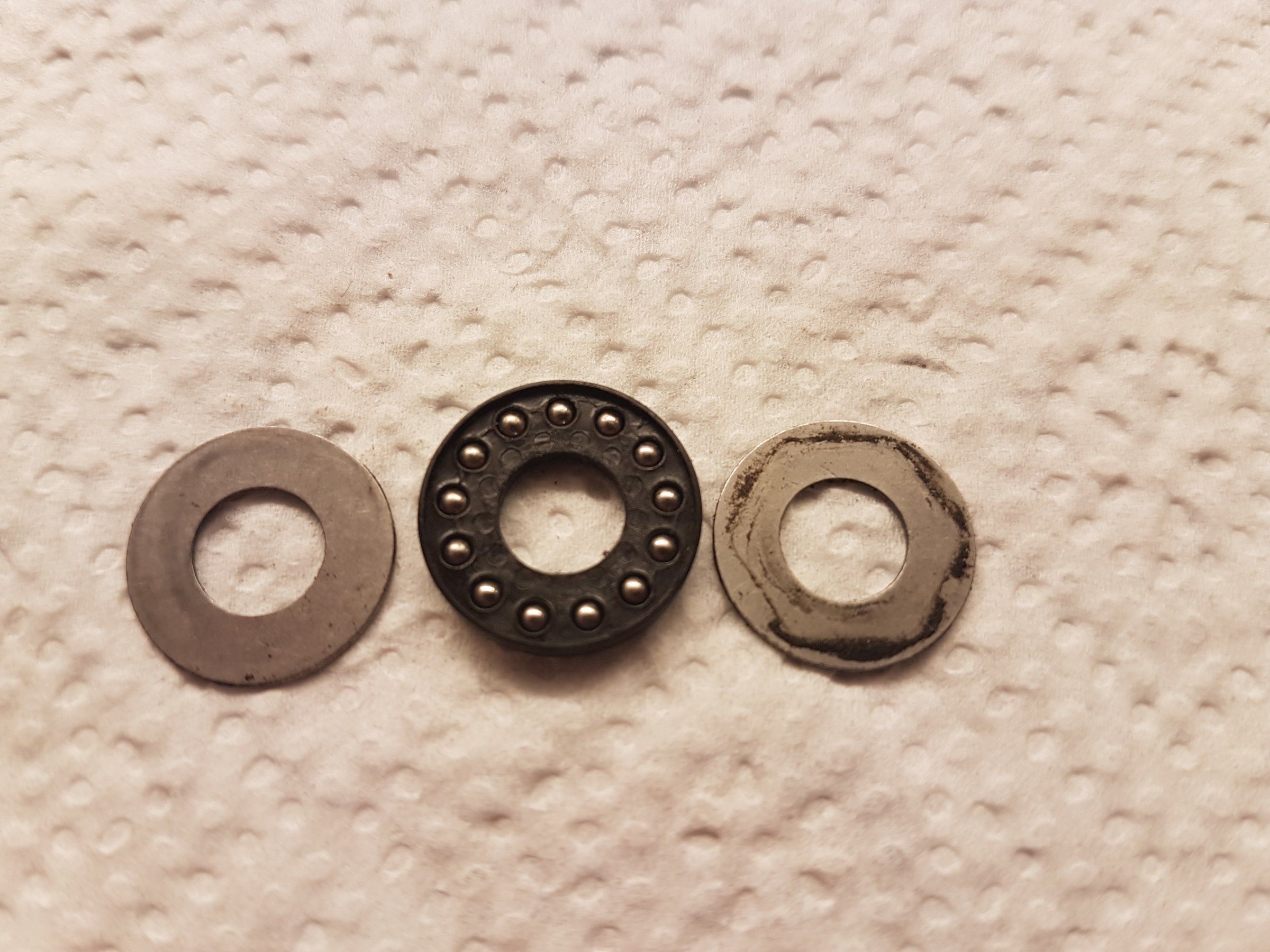

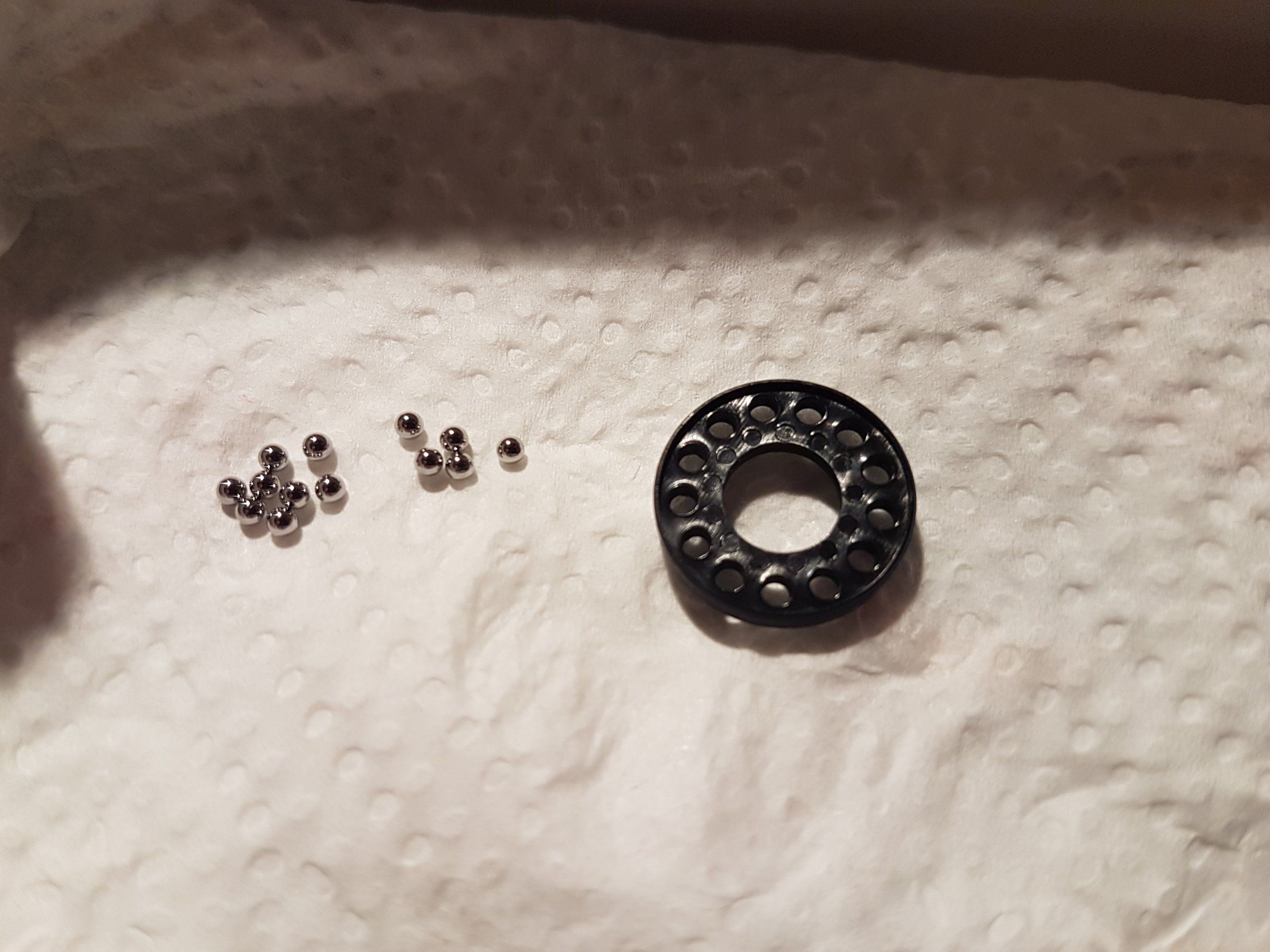

Ich denke, da wirst Du um's aufmachen und nachschauen nicht herum kommen.Könnte das Fett einfach in den letzten 30 Jahren "ausgetrocknet" sein, sodass jetzt die Kugeln rasseln?
Ich denke auch, was soll es sonst sein? Aber wer weiß...Ich denke, da wirst Du um's aufmachen und nachschauen nicht herum kommen.
Meine erste Idee war auch, dass da eventuell trockenes Fett herumfliegt. Aber wer weiß das schon....

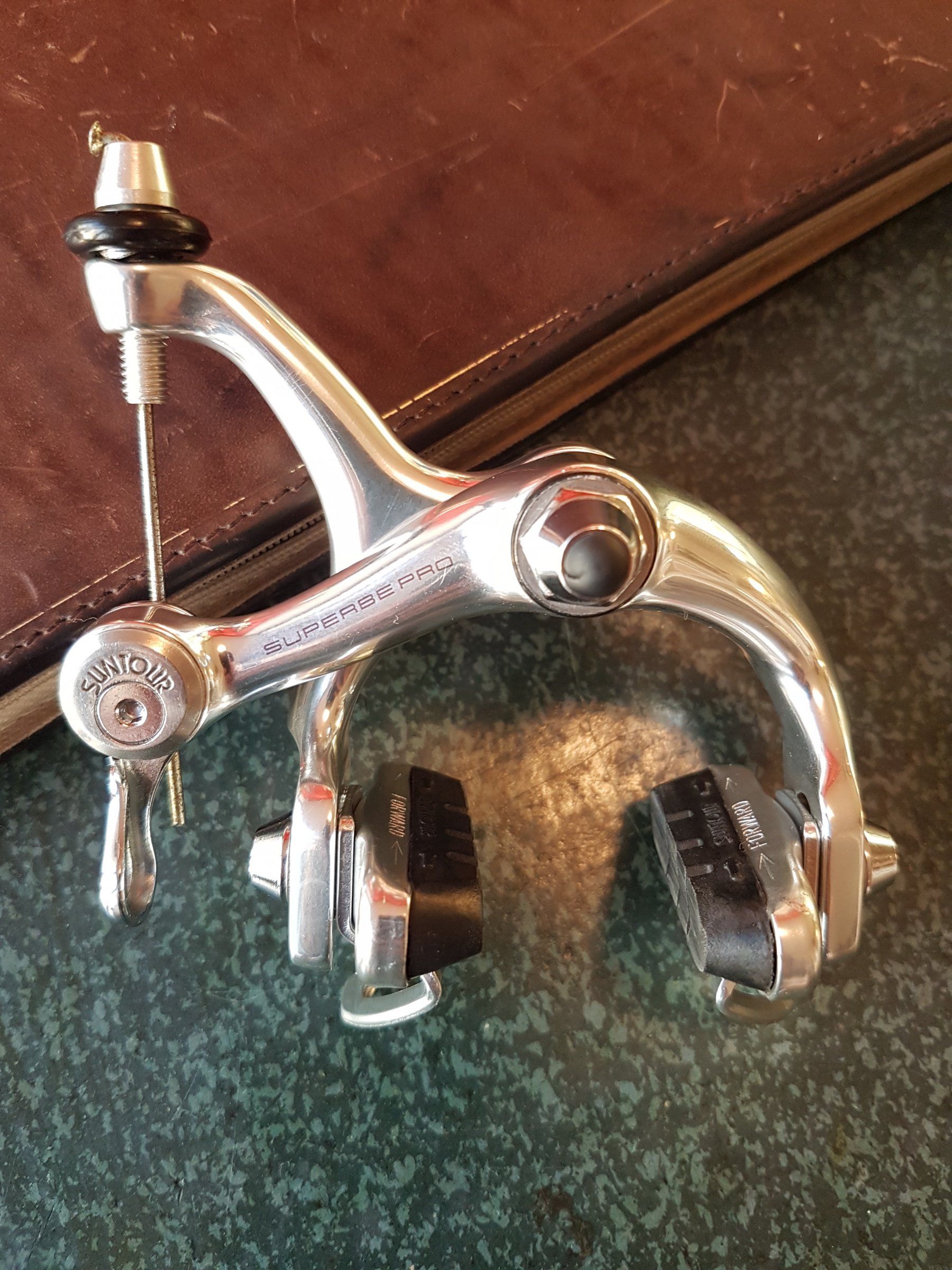

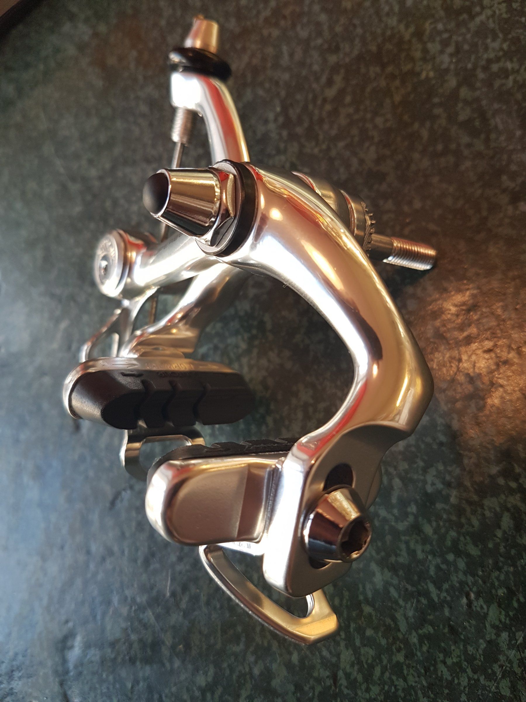

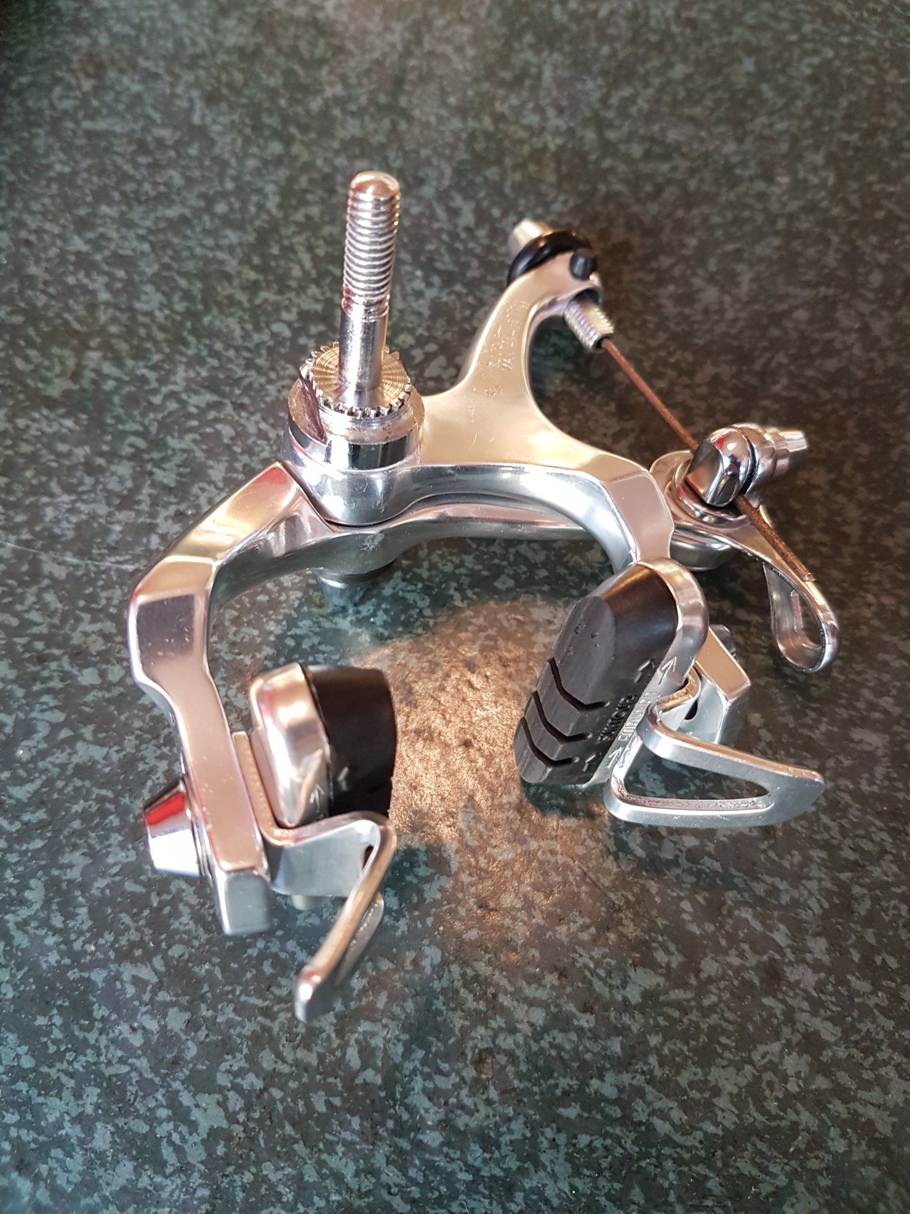

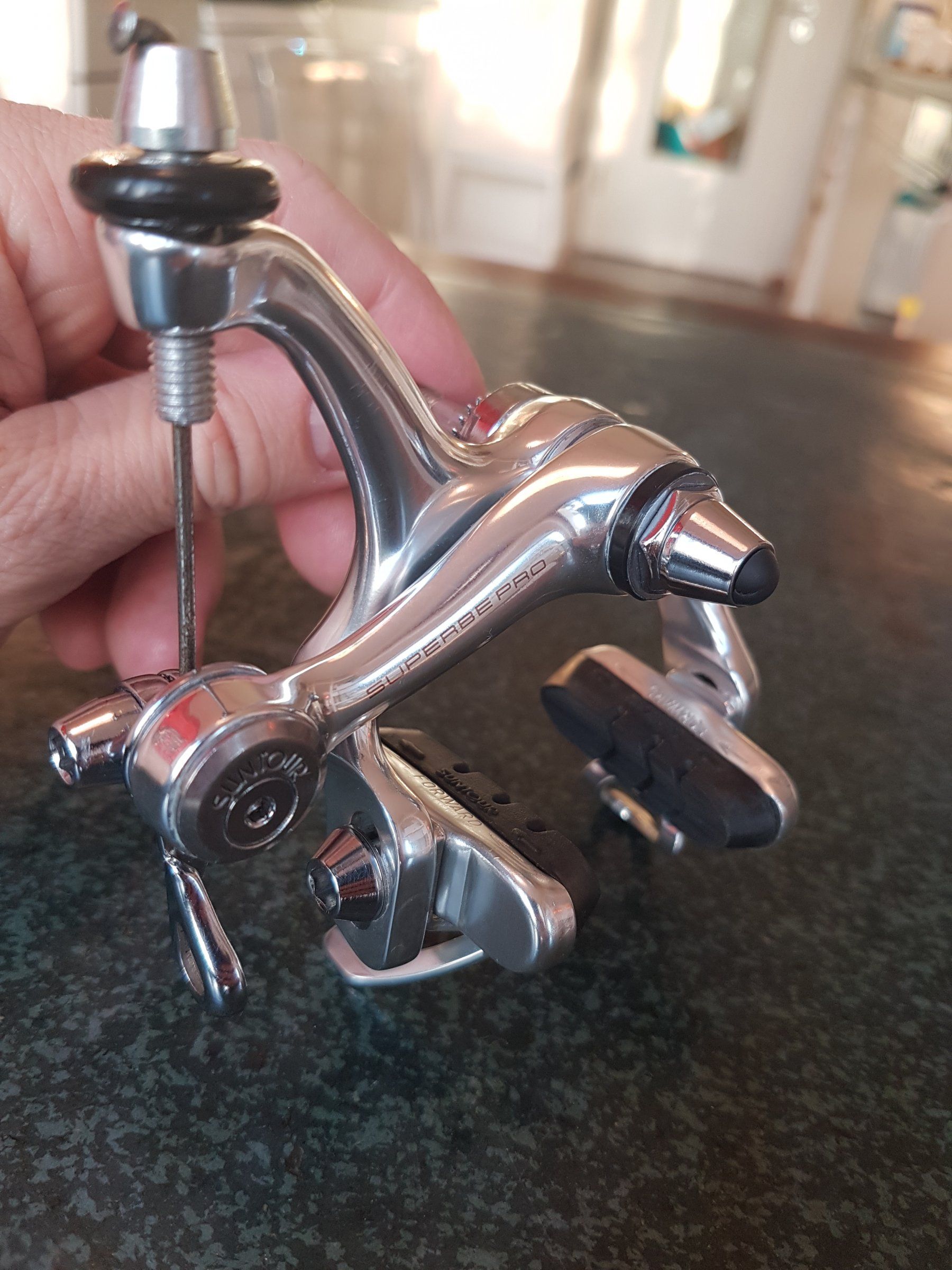

Die Millionenfrage: Was macht Ihr mit den Bremsbelägen? Die Originalen hier haben noch ordentlich Fleisch, sind aber natürlich alt und packen sicher schlechter zu als neues Gummi und ich werde das Rad viel fahren und möchte Sicherheit. Gibt es eine Möglichkeit in die Schuhe neue Beläge reinzufummeln und wenn ja welche könnte man nehmen?
Oh, dann wohl nicht. Sorry! Ich dachte da gäbe es nur eine Sorte.Echt? Ich habe bei Coolstop nur die für die ältere Superbe Bresem gefunden.

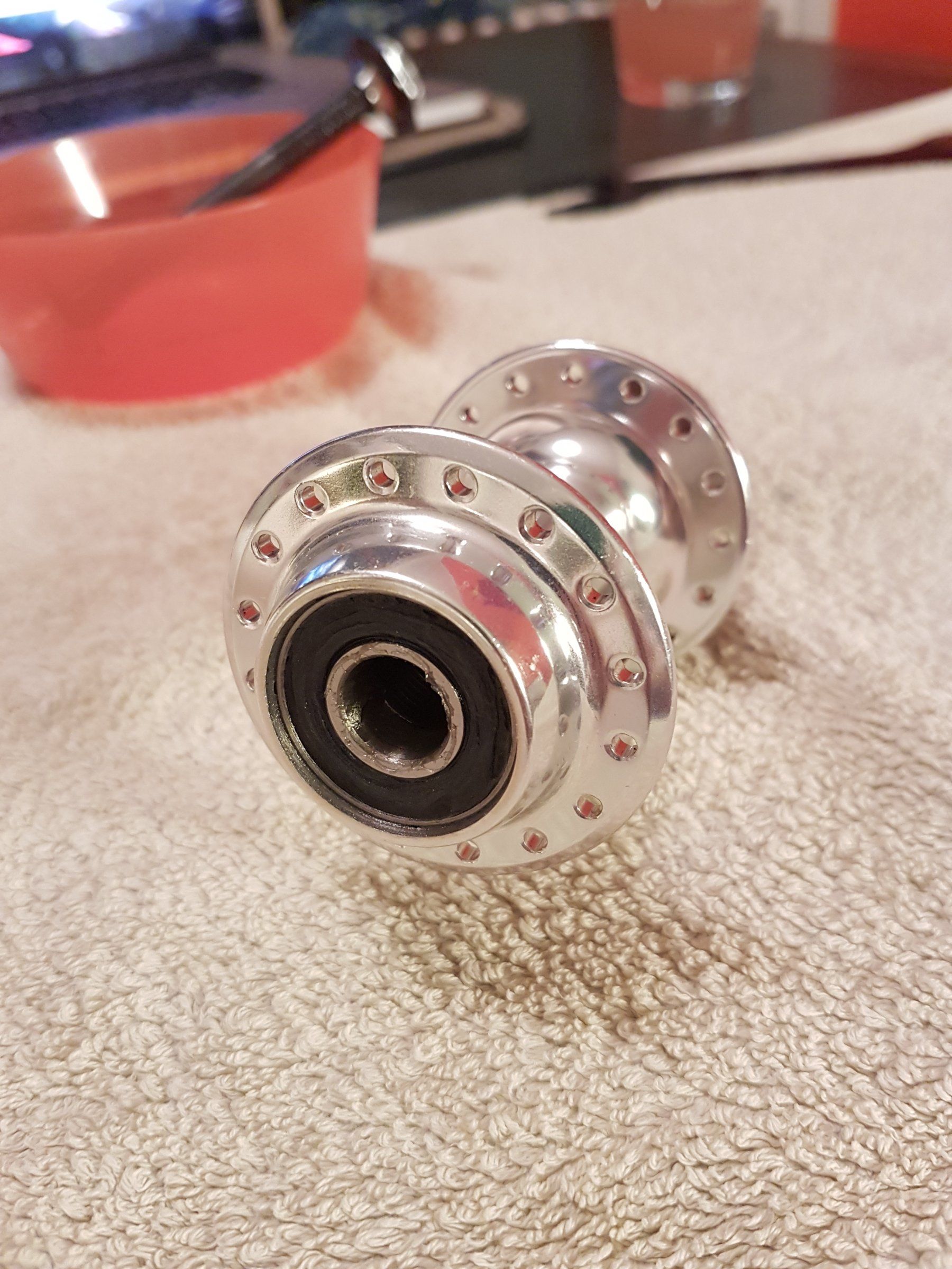

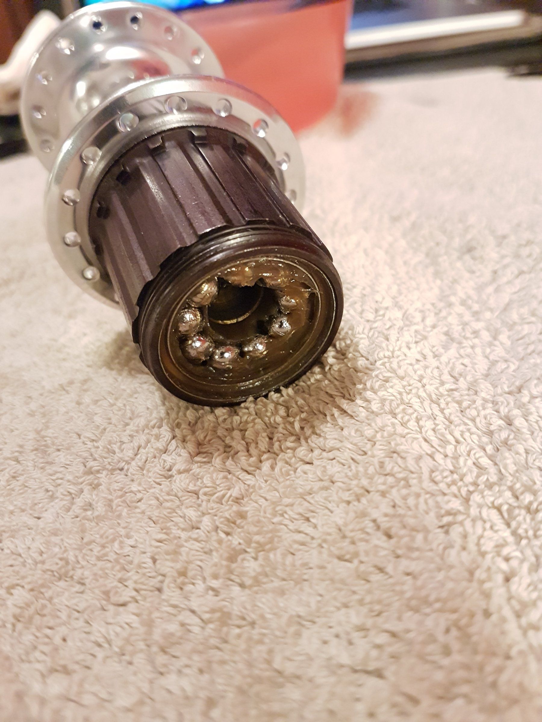

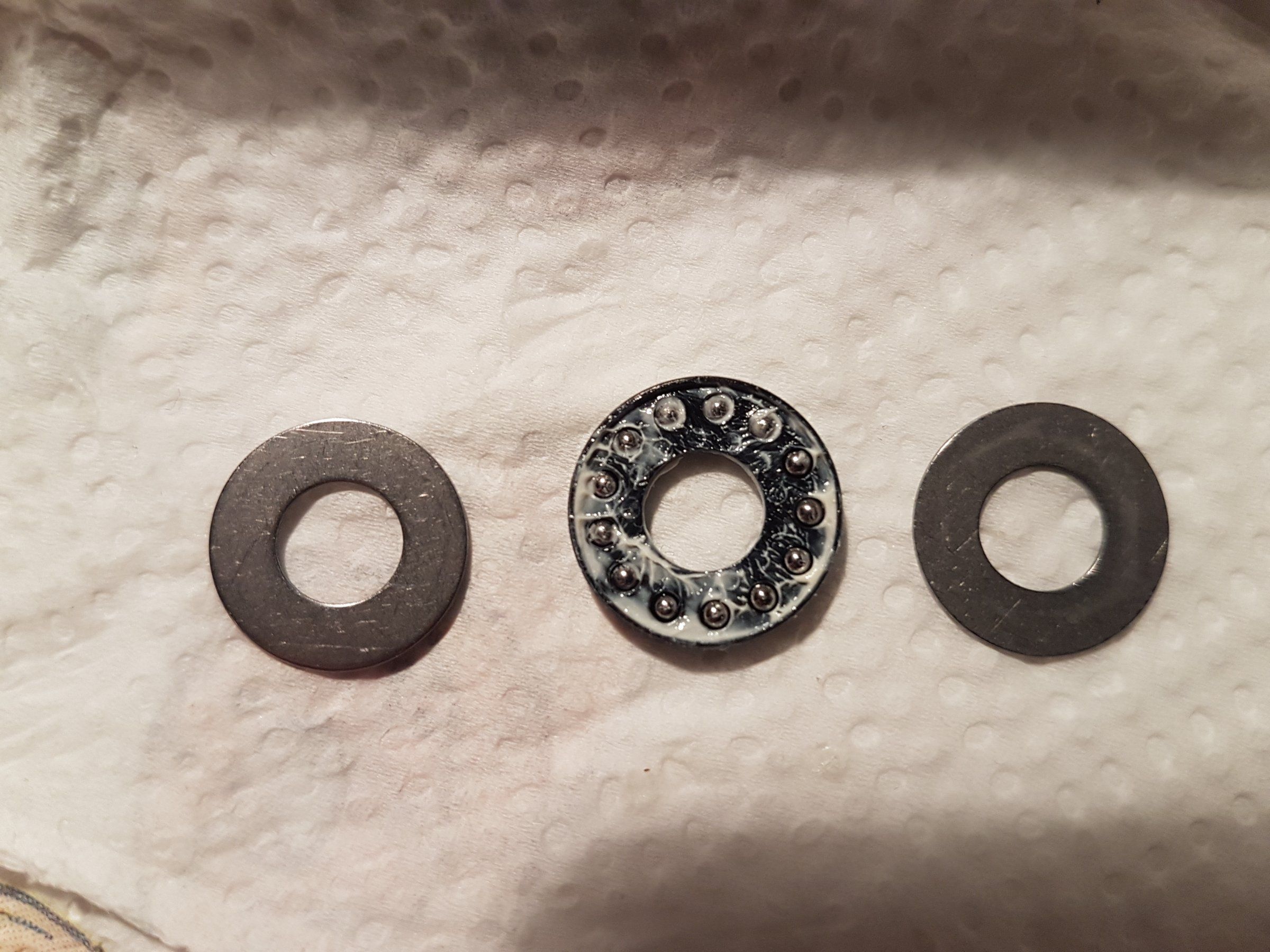

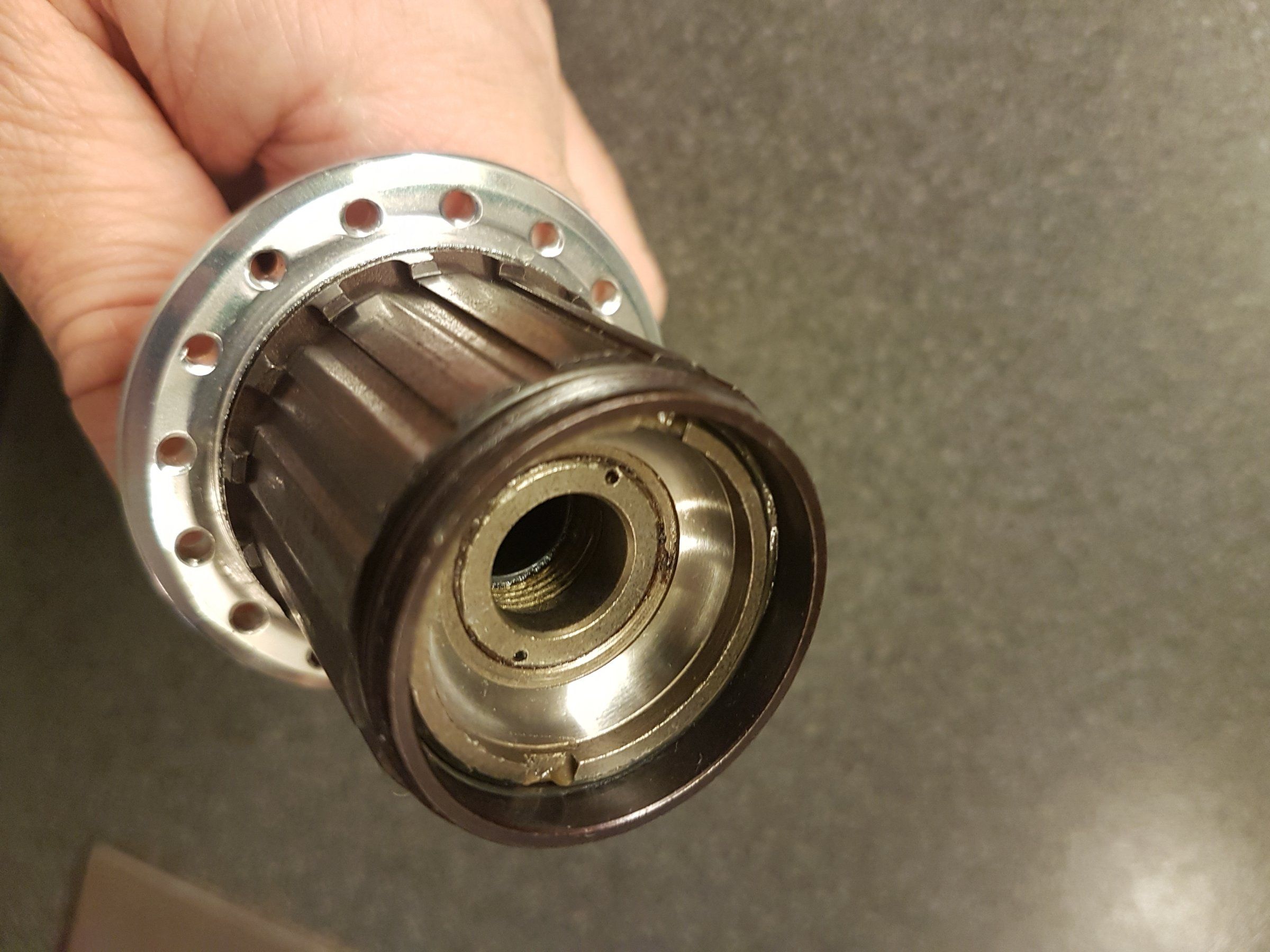

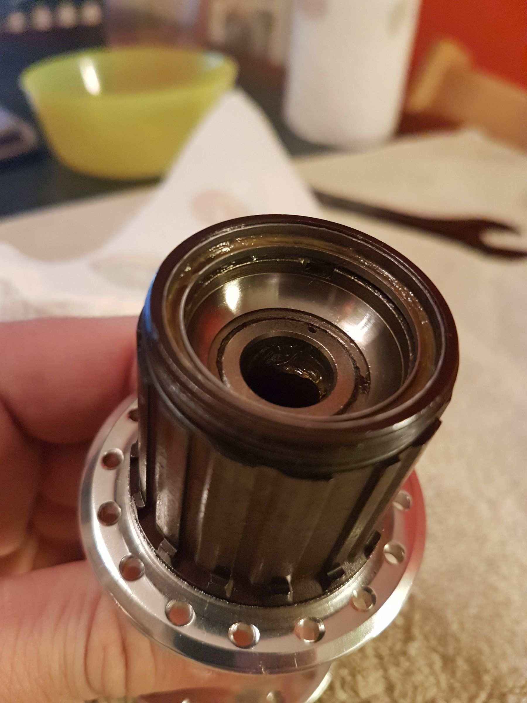

So, ich versuche mich hier dem japanischen Patienten zu nähern, der der an rasselndem Innereien leidet.
Zu meiner Überraschung ist auf der Antriebsseite ein Konuslager und auf der anderen ein Industrielager.
Muss das so?Anhang anzeigen 620928 Anhang anzeigen 620929
Nein, das Konusslager nicht, aber das Industrielager überrascht mich. Ich habe bislang nur Dura Ace 7700 und 600 EX Naben geöffnet. Die waren beiderseits konusgelagert. Vl. ist das doppelte Spiel bei den SSP auch völlig normal.Konstruktiv ist das Konuslager doch keine überraschung

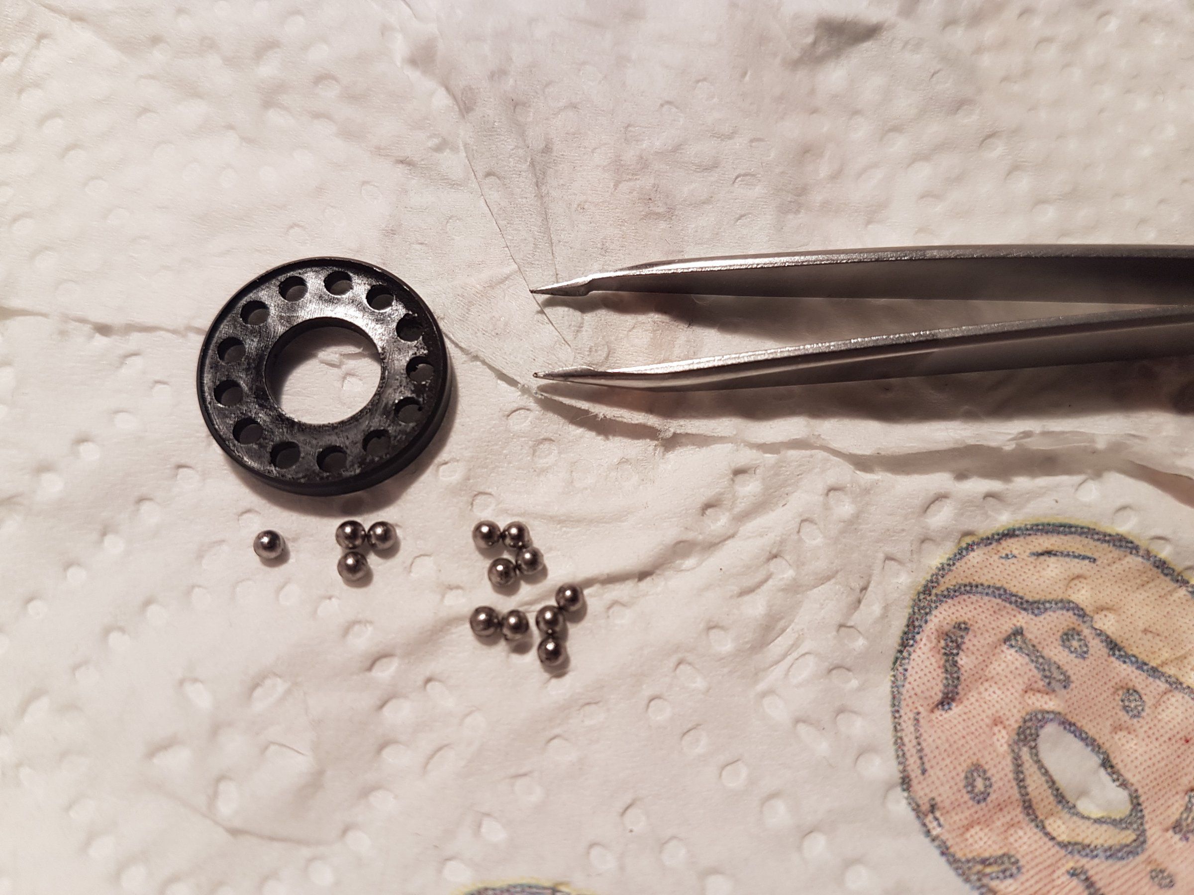

Bei der Bremse? Ne ne, das sind nicht alle Teile.fehlt da im lager eine rolle???
