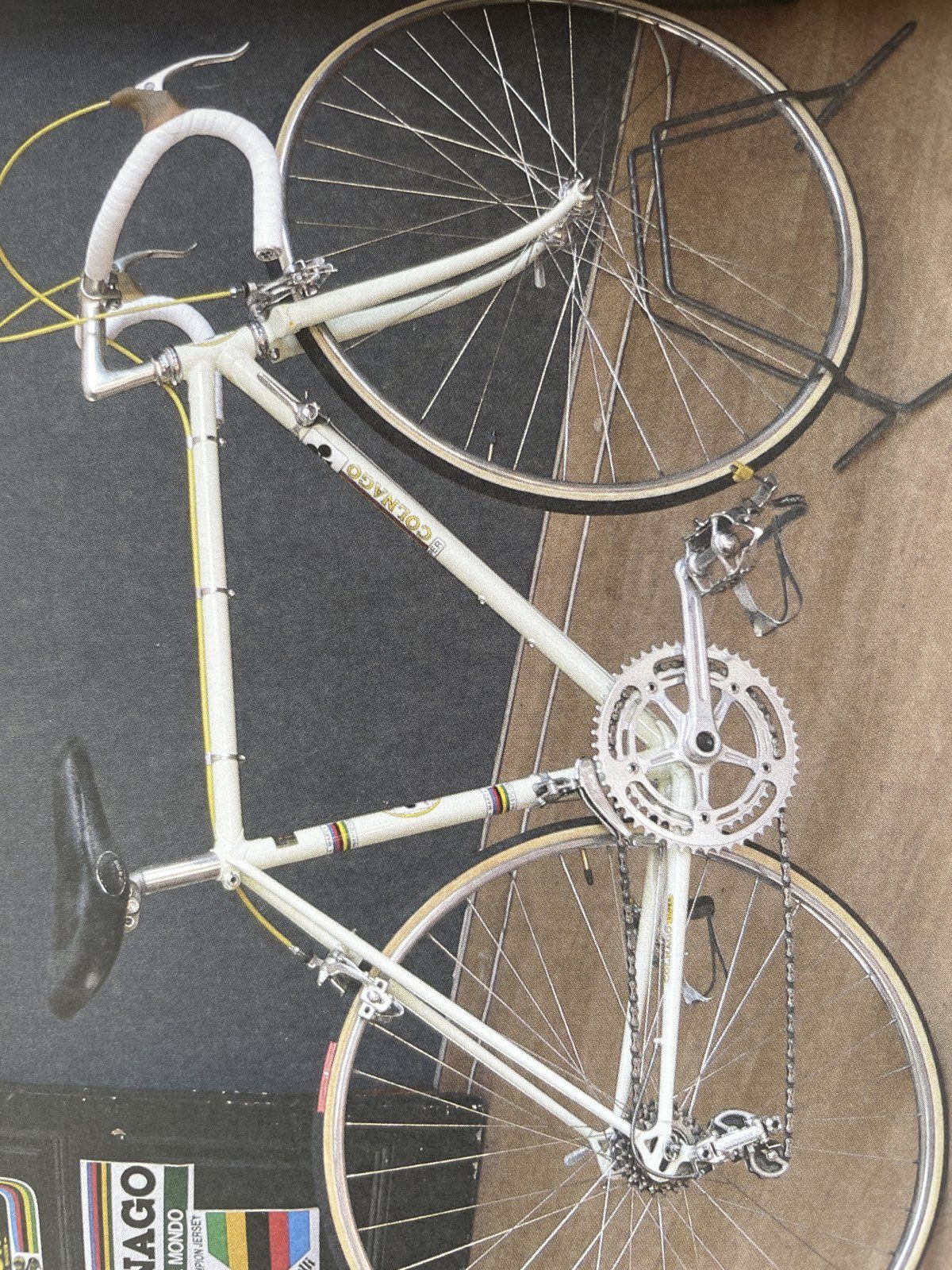

Moin zusammen, ich freu mich grad sehr über so viel Anteilnahme an meinem Schraubenproblem.
Morgen werde ich mal in den Baumarkt und nach Ausdrehern fragen, klar M3 ist echt ne dünne Geschichte aber außer schiefgehen kann es nicht.
Von innen ist die Schraube leicht vertieft abgerissen, von außen nahezu bündig.
Einen Schlitz eintrennen habe ich schon gemacht, bei nem Wohnwagen mit verrotteten Schrauben für die Dachleiste, gegraben meist bricht eine Hälfte davon weg.
Rostlöser ist drin und wirkt ein.
Nun zum Lack.
Ein Teil der Nachlackierung geht mit Nitro ab ohne den original Lack zu schädigen, allerdings war der nette ältere Herr so freundlich neben dem annähernd original Ton auch dunkelblau und weiß in verschiedenen Schichten zu nutzen, die gehen mit Nitro bislang nicht ab😟
Abgesehen davon ist der Rahmen an einigen Stellen doch sehr rostig.
Daher denke ich mach Neulack schon Sinn.
Die Frage ist halt: Originalton (laut Lackierer ist 100% gleich nicht möglich da nur über Farbkarte gesucht werden kann) oder eine komplett andere Farbe, Cremeweiß könnte ich mir gut vorstellen und passt auch in die Zeit.
Wie ist eure Meinung?

Moin,
Ne untergegangen war der Beitrag nicht, ich denke das die Sache mit dem Schlitz schwer wird weil wie schon gesagt bündig mit dem Ausfaller. Ich werde den Rahmen morgen mal meinem kfz Profi zeigen, vll ist da ein begnadeter Schraubenausbohrer angestellt.
Sonst teste ich mal bohren mit nem1,5mm Bohrer und viiiieel Gefühl…
