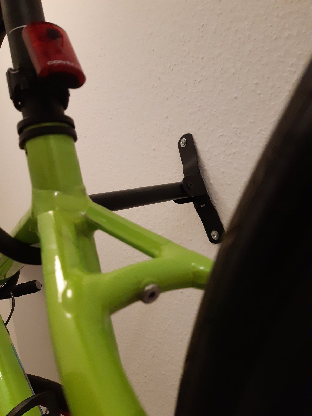

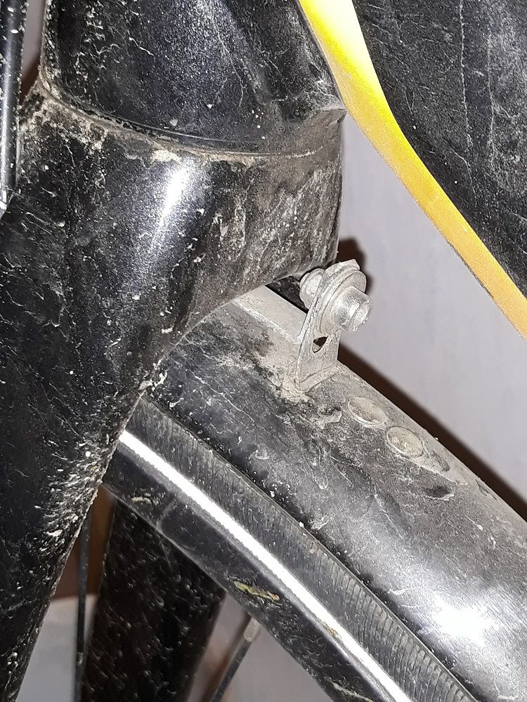

ich möchte mir für den Winter Schutzbleche für meinen Crosser anschaffen, damit mir nicht ständig der Hintern nass wird und das Rad komplett verdreckt, wenn ich zur Arbeit fahre. Dabei wäre mir Steckmontage am Liebsten. Leider sind die Aufnahmen an meinem Rahmen/Gabel scheinbar etwas "exotisch". Die Bilder sind angehängt. Die Bohrung an der Gabel befindet sich auf der Unterseite und am Rahmen hat sie einen 0° Winkel zum Rad. Hat jemand Empfehlungen für mich?

Vorne sieht´s bei mir genauso aus. Hier hat mein Schrauber ein kleines Winkelchen montiert, dann passt die normale Halterung:
Zwischen Gabel und Schutzblech habe ich noch ein kleines Stückchen Schaumgummi eingeklebt gegen Klappern.
Diese Winkel sehen immer bescheiden aus. Was spricht denn dagegen, einfach ein Loch ins Schutzblech zu bohren und am vorgesehenen Platz zu verschrauben?

Dagegen spricht für mich, dass am Schutzblech ja der Winkel schon dran ist. Und das Schutzblech neben dem Haltewinkel angeschraubt und dieser steht da ohne Funktion sieht sicher auch nicht besser aus.
Mein Foto ist im übrigen ja Großaufnahme. Das Teil ist im Dreieck zwischen Gabel und Unterrohr fast versteckt.
Ansonsten wäre direkt und unsichtbar verschraubt natürlich schöner.
