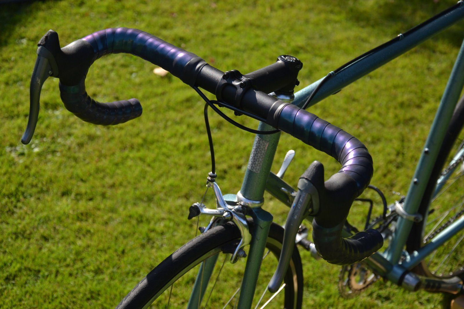

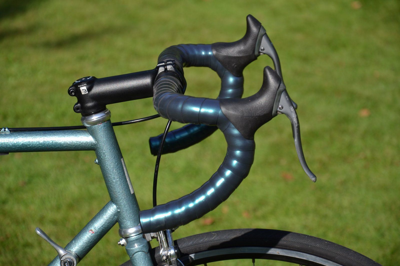

Weil mir aber die Geometrie passt habe ich daraus ein "Rad für's Grobe" aufgebaut.
Allerdings war der Lack so beschädigt; da hab' ich's erstmal mit Hammerschlag-Blau angepinselt.
Die Teile kamen überwiegend aus meinem Kellerfundus.
Die defekte Gabel wurde durch ein Taiwan-Modell aus 4130 CrMo ausgetauscht welche einen seeehr langen Gewindeschaft (für ein Riesen-Rad) hatte.
Gewinde abgesägt fahre ich das jetzt Ahead; daher ist der Tange Steuersatz Neu.
Die Funktionsteile (Bremsen und Schalterei) stammen aus der allseits beliebten Top-Gruppe 1051 (aus meinem Keller).
Dazu eine Kurbelragnitur aus der Shimano RSX Serie und die passt von der Formensprache (Design) hervorragend zur 1051-er Gruppe als Ersatz für die FC-1050.
Kriterien: Lochkreis 110 mm / 175 mm Kurbellänge und Silber.
Darauf montiert sind ein Sugino Kettenrad (36) und eins von Campa (48).
Abstoßungsreaktionen konnte ich bis dato keine feststellen.
Alle drehenden Teile sind etwas Besseres:
VR Nabe Gipiemme Sprint (die zugehörige HR Nabe hat schon längst das zeitliche Gesegnet).
HR Nabe passt vom Baujahr zur 1051 Gruppe, stammt aber aus dem Regal eine Stufe höher (FH-6400) und läuft sahnig.
Dazu ein BB-UN-71 in 107 mm Länge was auch Super-Leicht läuft.
Lenker & Vorbau mussten Neu - aus bekannten Gründen - und dann kamen gebrauchte BL-6401 drauf die mit den Bremsen hervorragend harmonieren und angenehm in der Hand liegen - vor allem in Verbindung mit der Lenkerform.
Und der Sattel muss halt zum Hintern passen.
Bereifung vorn 25 mm und hinten 28 mm für die eher schlechte Asphaltqualität auf meiner Hausrunde.
Antrieb:
Das Lenkerband ist Neu und eine Empfehlung von @NORDISCH / Link
Im Schaltwerk drehen sich Röllchen mit 11 Zähnen aus einer späteren DA Gruppe und das 16-er bis 24-er Ritzel kommen aus einer 7401 Dura-Ace Uniglide Kassette, nur das kleine 14-er und das große 28-er kommen aus der 6400-er Serie:
Und selbstverständlich habe ich beim Einspeichen drauf geachtet, dass das Ventil in Richtung Schriftzug zeigt...
Ich nutze es oft weil ich mir z.B. um Lackschäden keinen Kopf machen muss (kann man immer Bei - Tupfen)
Es hat mich u.A. (nur in Karton verpackt) auf einer dienstlichen Flugreise ins Ausland (Griechenland) begleitet wo ich es in der Wochenendfreizeit und nach Feierabend genutzt habe.
Was soll ich sagen:
Diese Kiste ist seit 2020 mein meist-gefahrenes Rad. - Fürs Grobe halt...

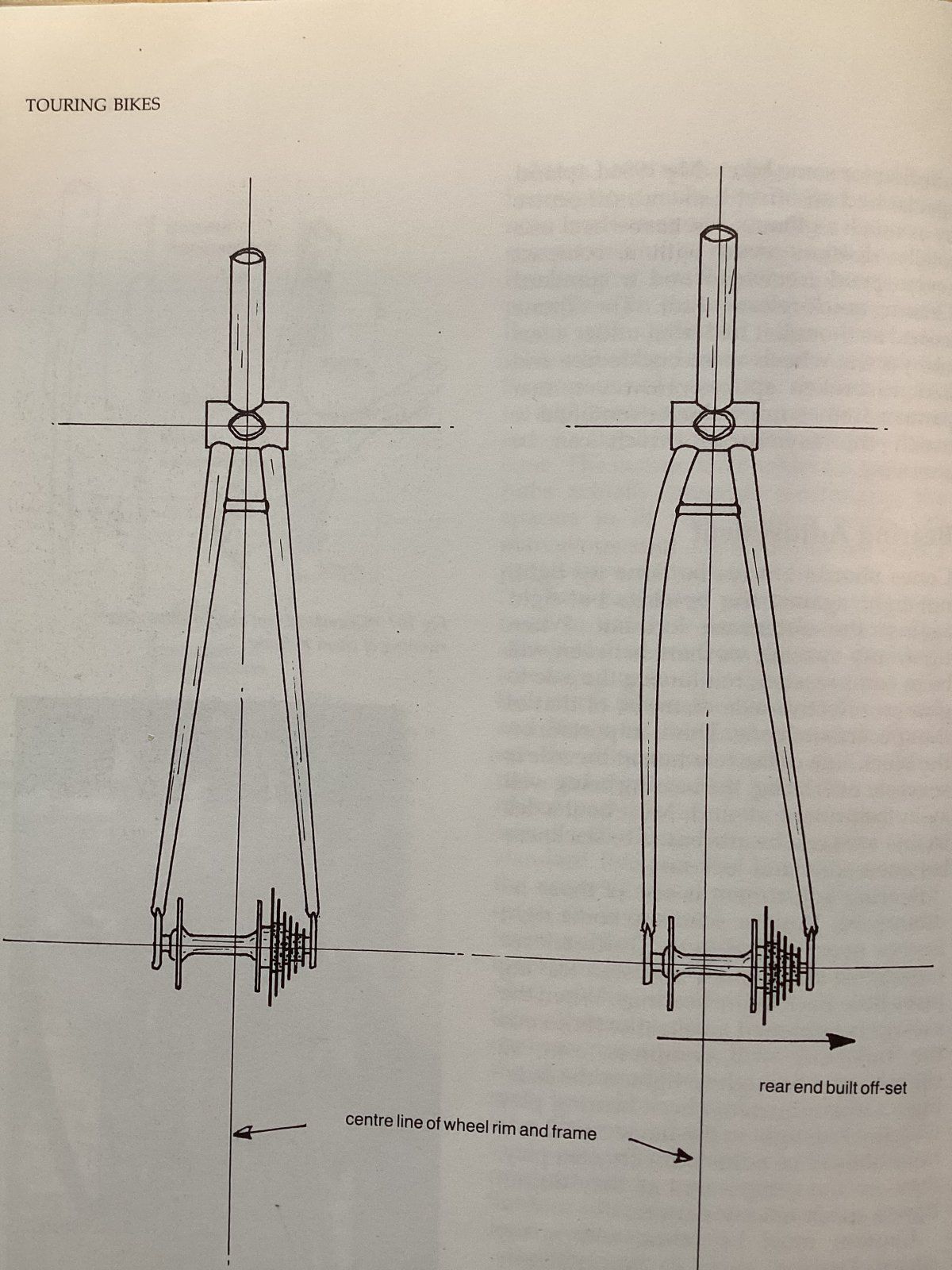

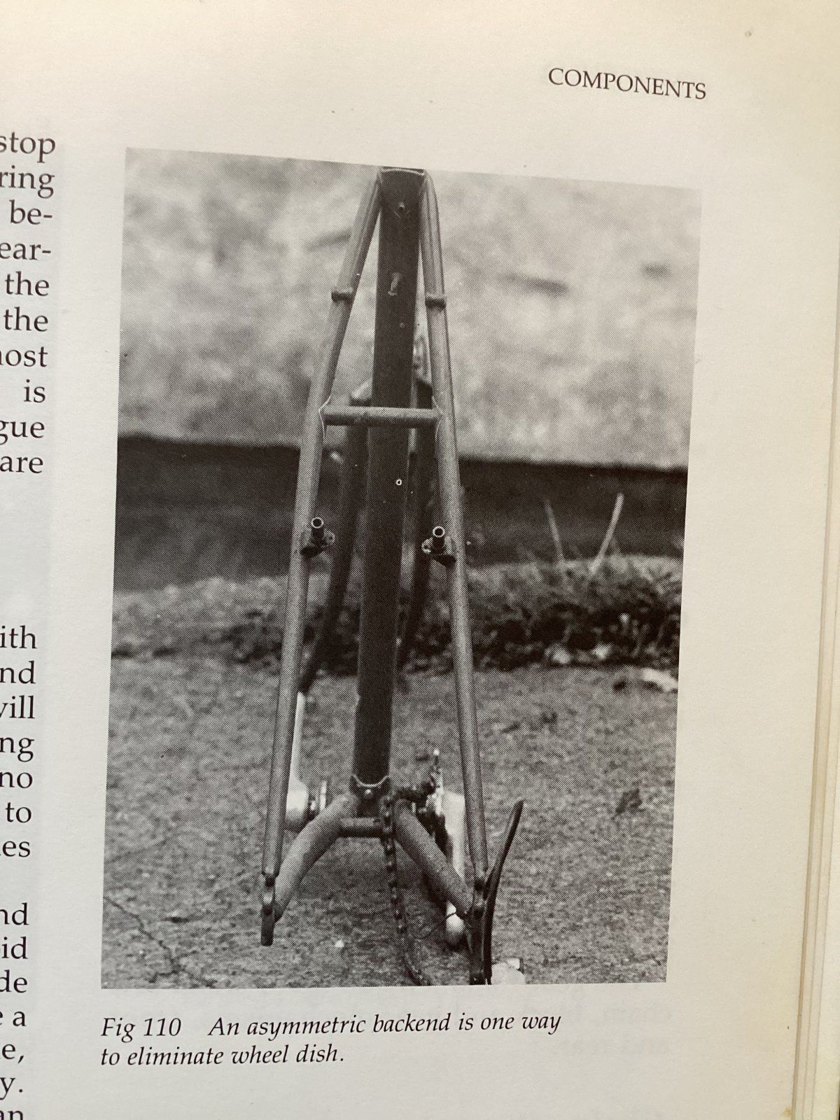

Noch schlauer wäre vielleicht ein asymmtrischer Hinterbau, dann kann man sich die ganze Kröpferei rechts oder links sparen. Könnte aber aus Fertigungssicht knifflig sein.
Und ich weiss nicht ob so etwas existiert.
Ja, gibt es, sieht aber 💩 aus.
Vergl. Touring Bikes von Tony Oliver IMG_1299.jpegIMG_1300.jpegIMG_1301.jpegIMG_1302.jpeg
Aus Gesundheitlichen Gründen muß ich meine angekündigte Teilnahme leider absagen ,wir haben da es speziell mir jeden Tag schlechter ging,auch unseren Urlaub gestern vorzeitig in SH abgebrochen, tja auch mit 4fach Impfung ist Covid nicht lustig, will das jetzt hier auch nicht zuspamen, nur als Info da ich ein Rad angekündigt hatte!
Gute Besserung und eine rasche Genesung, lieber Chris!
Ich dachte tatsächlich zuerst, dass Du scherzt, bis mir aufgegangen ist, dass ja tatsächlich ein asymmetrischer Hinterbau theoretisch möglich wäre. Aber hätte man dann nicht das Problem einer etwas instabileren Tellerung am Hinterrad mit einem noch größeren Stabilitätsproblem gelöst? Ich hätte jetzt jedenfalls gedacht, dass ein symmetrischer Hinterbau zur Gesamtstabilität beiträgt, natürlich ohne mich wirklich mit den statischen Finessen beim Rahmenbau auszukennen.
Aus statischer Sicht ist ein Hinterbau ohne Kröpfung, in dem Ketten- und zugehörige Sattelstrebe je in einer Ebene liegen, steif und spannungsmässig günstig, trotz seiner leicht 'schiefen' Lage um das HR etwas weiter rechts zu positionieren.
Demgegenüber ist eine Kröpfung, egal ob nach Schmidt (patentlos) oder Mittendorf 029 Patent, statisch heikel, da die Last auf kurzem Weg zwei mal um die Ecke muss (S-Schlag). Und das funktioniert nur mit Materialeinsatz, heisst das Ausfallende ist fett dimensioniert.

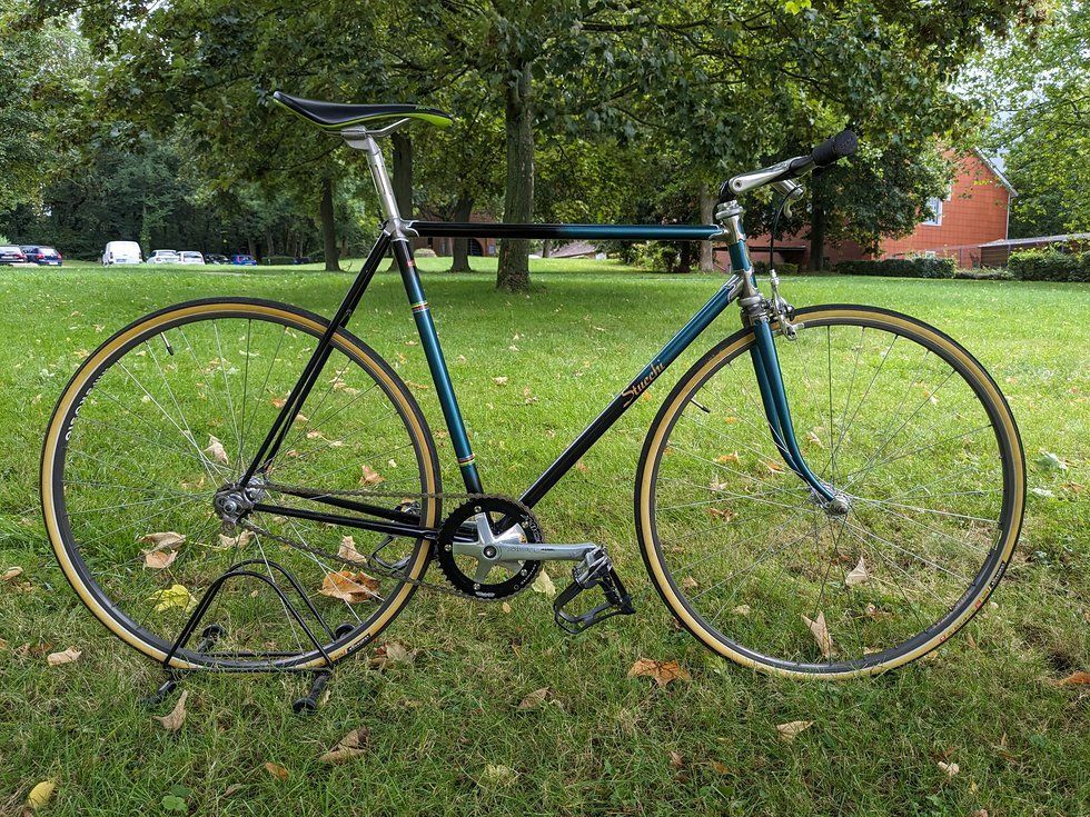

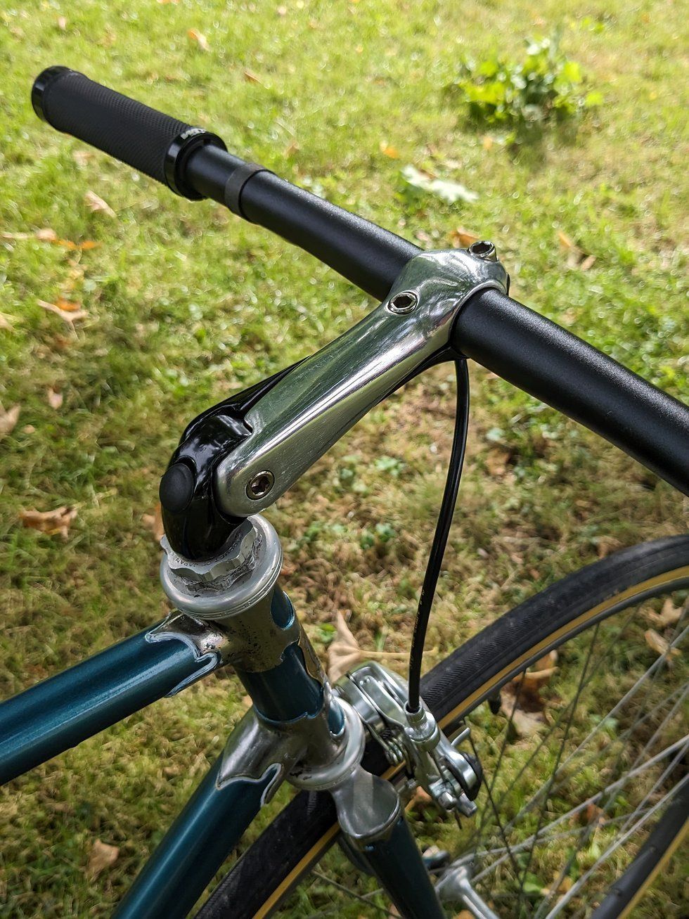

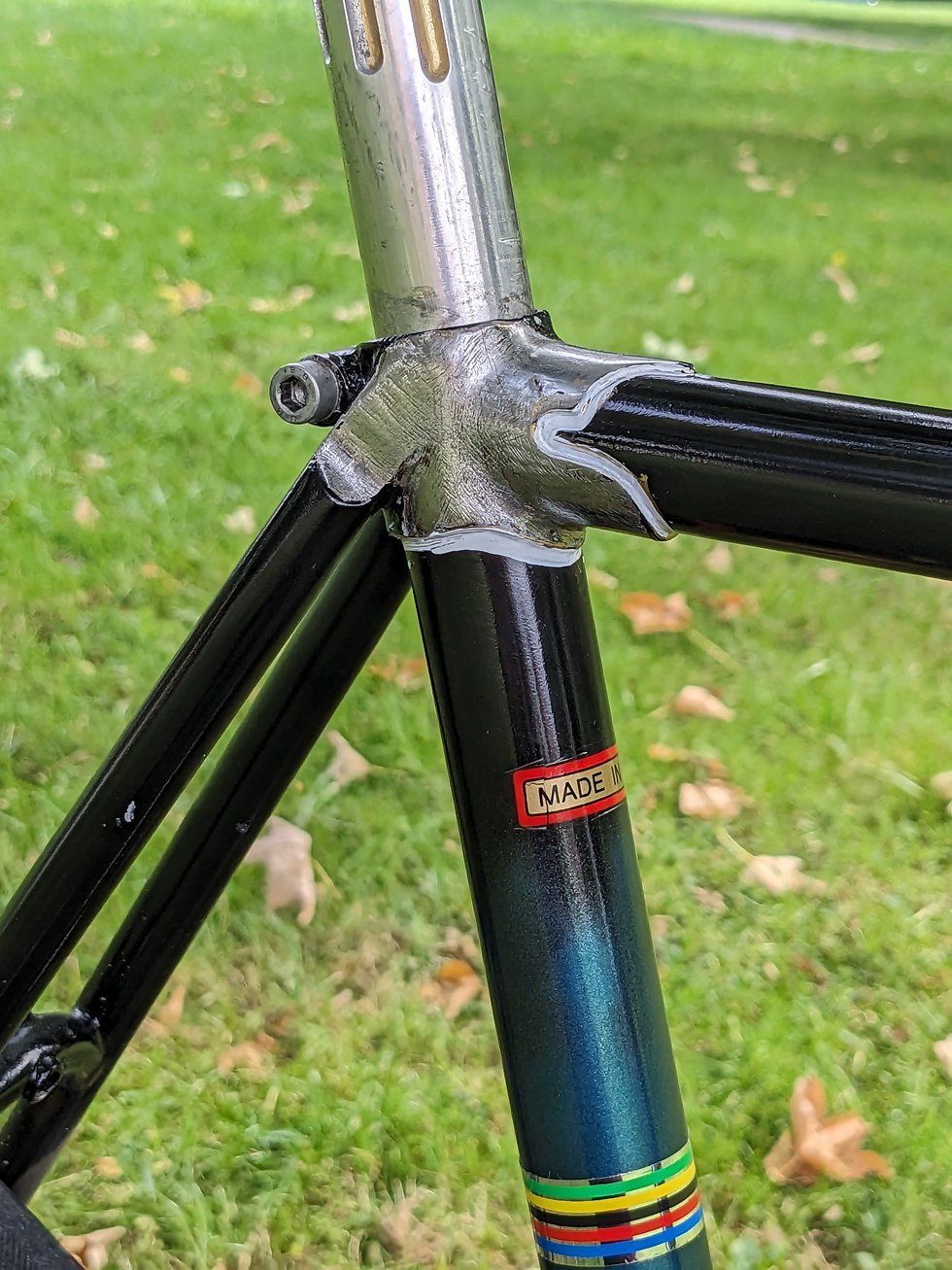

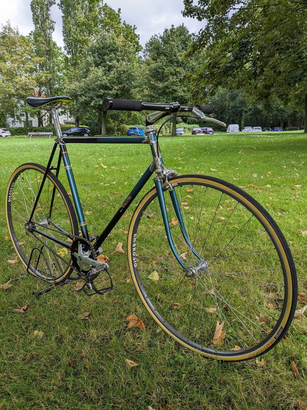

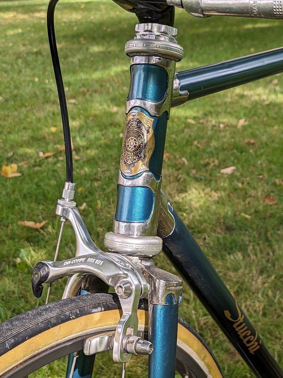

Nach den ganzen "hochkarätern" mal ein Rad wo man nicht überlegen muss ob man Punkte gibt.
Den Stucchi habe ich mal als entlacktes Rahmenset gekauft. Die Muffen haben mir einfach gefallen. Man konnte nicht wirklich erkennen das sie verchromt waren. Habe es dann probiert und dann in mühevoller Arbeit wieder halbwegs polieren können. Danach kamen die Sprühdosen dran.
Am Rahmen wurde wohl mal manipuliert, er sollte eigentlich die schöne aufgesetzte Schelle gehabt haben. Da musste ich ordentlich feilen und ausreiben das die Stütze rein ging.
Gabel vermutlich auch nicht Original.
Fahre gerne Starrlauf und brauchte jetzt aufgrund der mieserablen Radwege ein entspannteres Rad als mein Alu Bahnrad.
Eigentlich ist das ganze Rad eine Katastrophe und manche Sachen hätte ich eigentlich beim Aufbau nicht so gemacht, ging aber nicht anders. Na dann viel Spaß damit.
