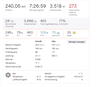

Mal ein kleiner Ausschnitt vom Erztaler Marathon. Spitzengruppe wo die Anfangsphase schon wirklich hart war. Schätzungsweise hab ich in den 2:15h ca. 270 Gramm Carbs reingeballert. Ich trainiere das ab und zu im Training und Vertrag das ohne Probleme. Die Carbs waren auch bitter nötig, sonst wäre der Ofen wahrscheinlich schnell ausgewesen. Da kann mir keiner was erzählen von 70 Gramm pro Stunde hätten gereicht.

Ich bezweifel stark, dass dafür 130gr/h nötig waren. Hast du die restliche Zeit genauso nachgeschoben?
Vor allem ist das mehr als ein Körper nach heutigem Wissenstand (max. 120gr ) überhaupt aufnehmen/verarbeiten kann. Selbst Spitzenfahrer bei den Profis führen nicht mehr zu.

Also die waren definitv nötig. bei 80Gramm hätte ich die Leistung nach 6h Fahrzeit definitiv nicht mehr abrufen können.
Die restliche Zeit waren es mit Sicherheit auch noch über 100 pro Stunde.
Auch gibt mir meine Verpflegung recht, was die Regeneration angeht. Am Tag danach ging es mir schon wieder sehr gut.

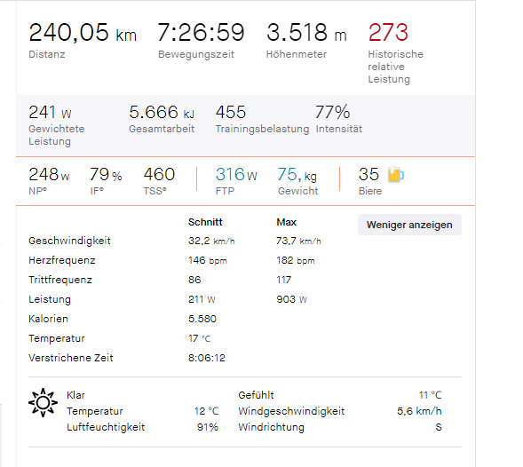

Nur zum Verständnis: wir reden von 230 Watt über 2h oder war das der Schnitt über 6h?
130g/h kommen da mir auch sehr viel vor. Wie hast Du die Carbs aufgeteilt? 60g Malto, 70g Fructose?
Also klar, kann man machen, wenn mans verträgt, aber soviel Fructose ist jetzt alles andere als gesundheitsfördernd, wenns nicht verbraucht wird. Was machst Du denn bei 300 Watt über 2h?
Hab unten nochmal die ganze Einheit drangehangen, Ich Schnitt müssten es so 70Gr Malo und 50Gramm Fructose gewesen sein
