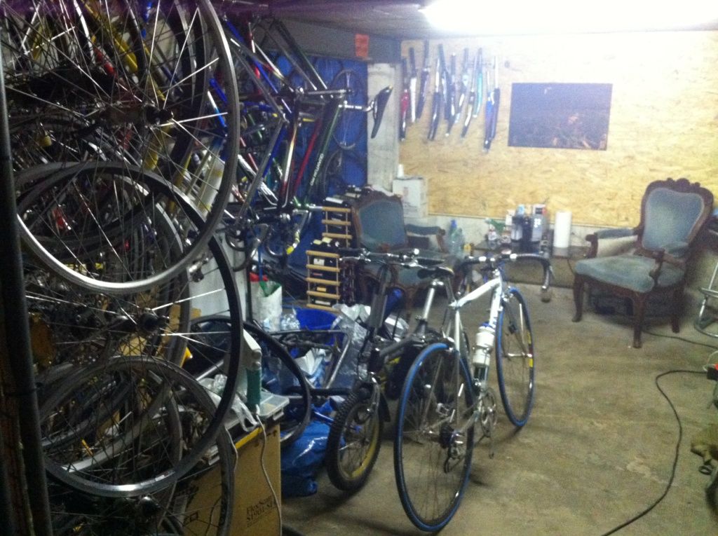

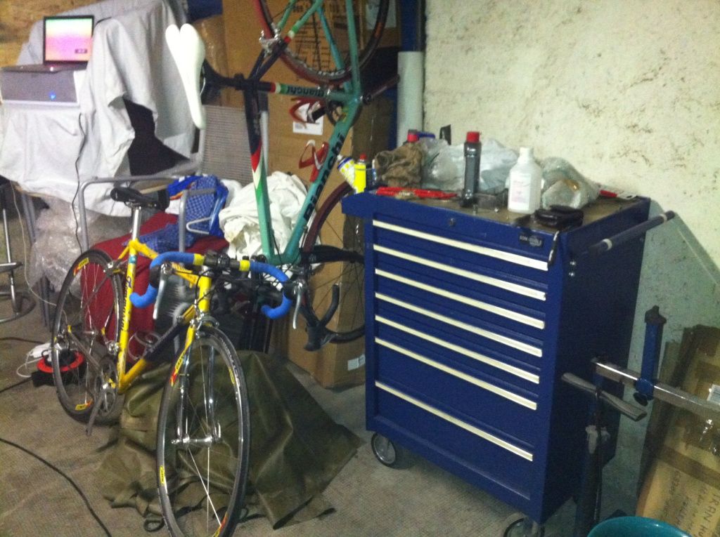

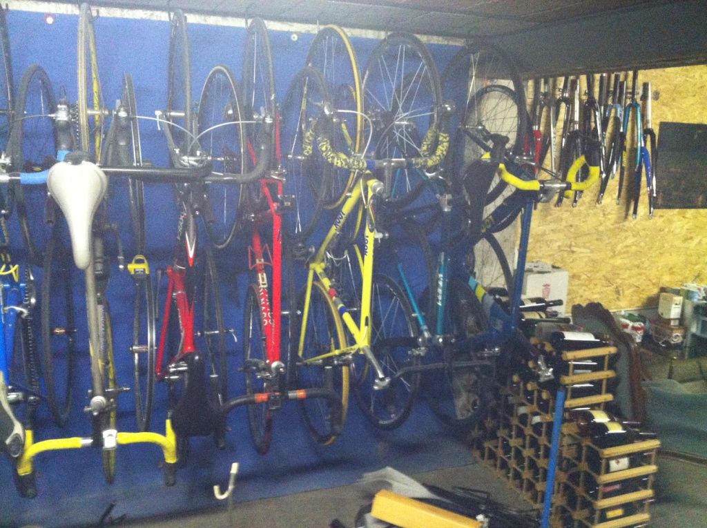

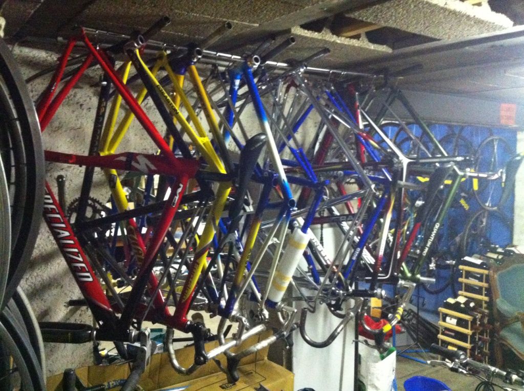

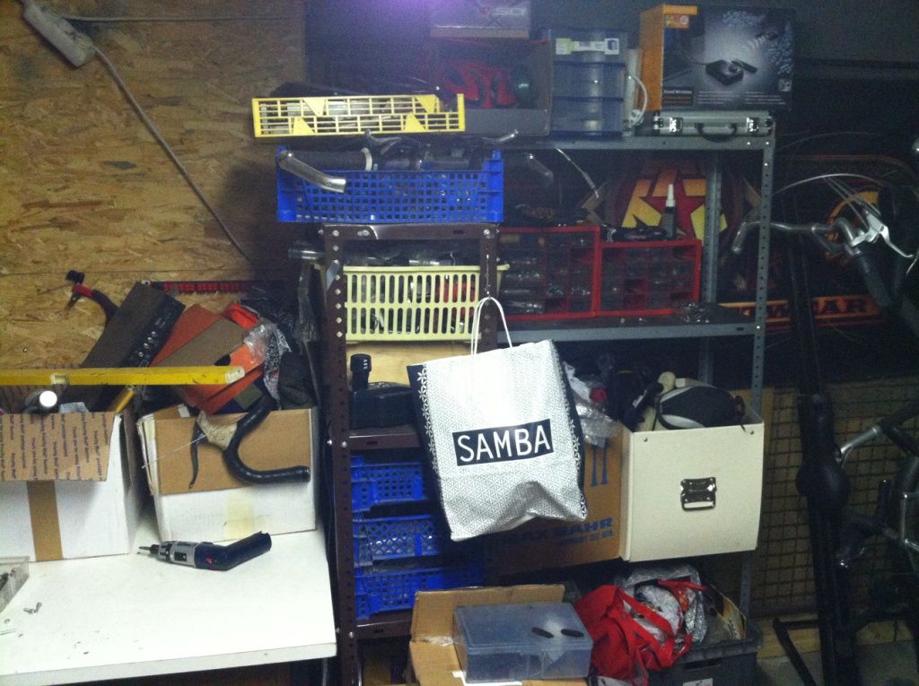

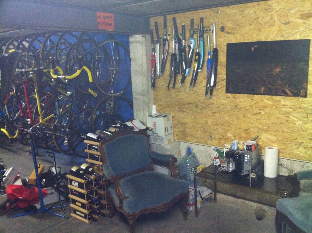

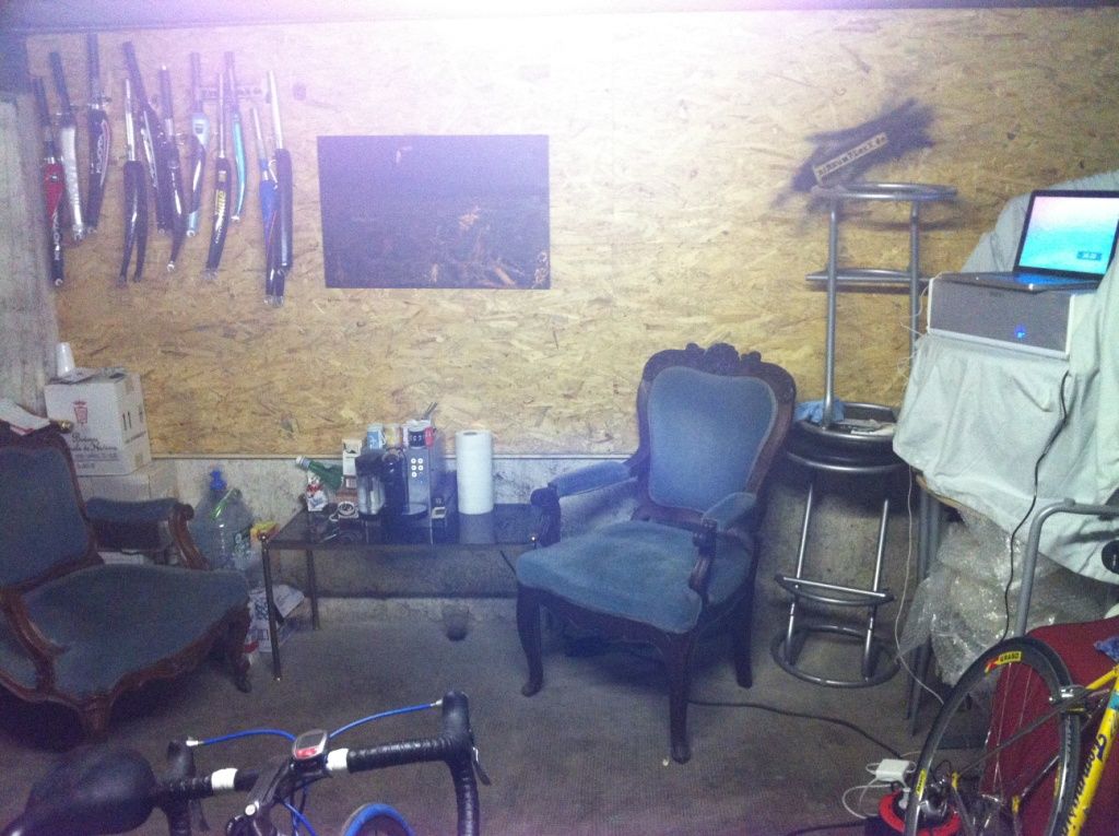

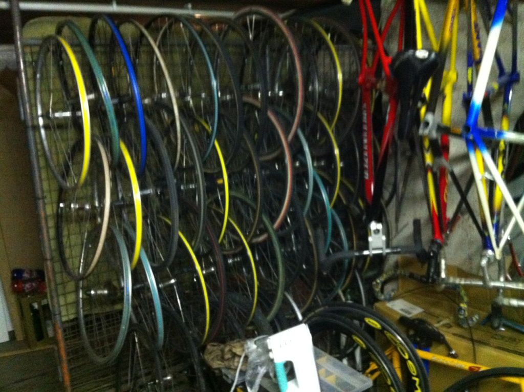

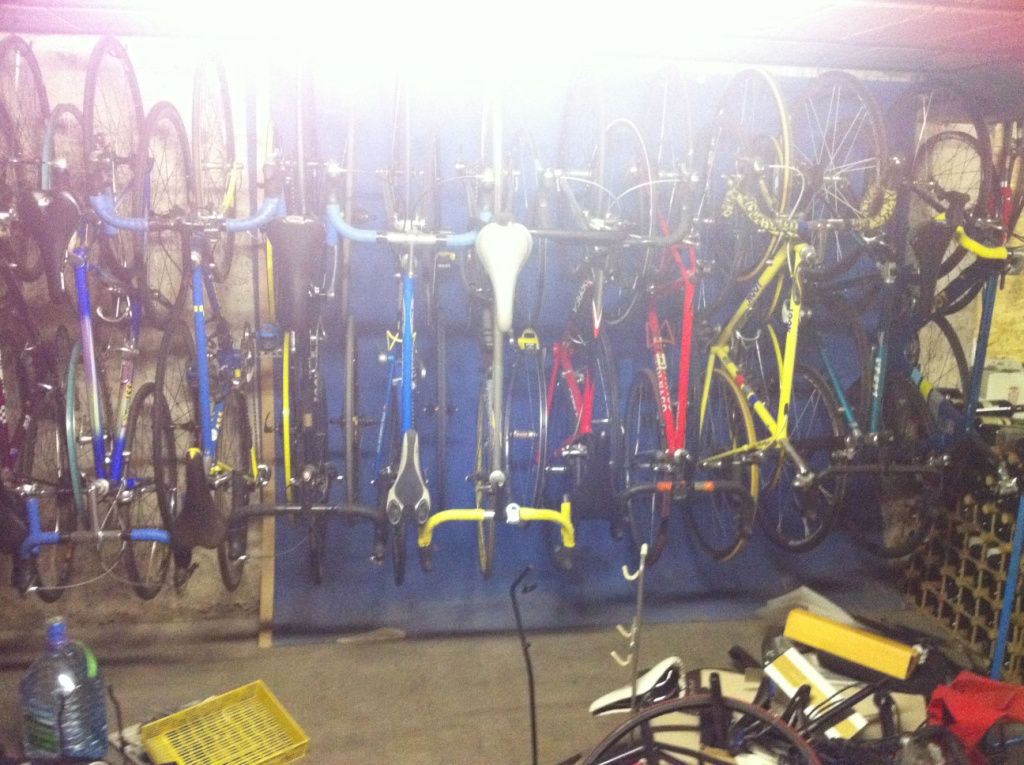

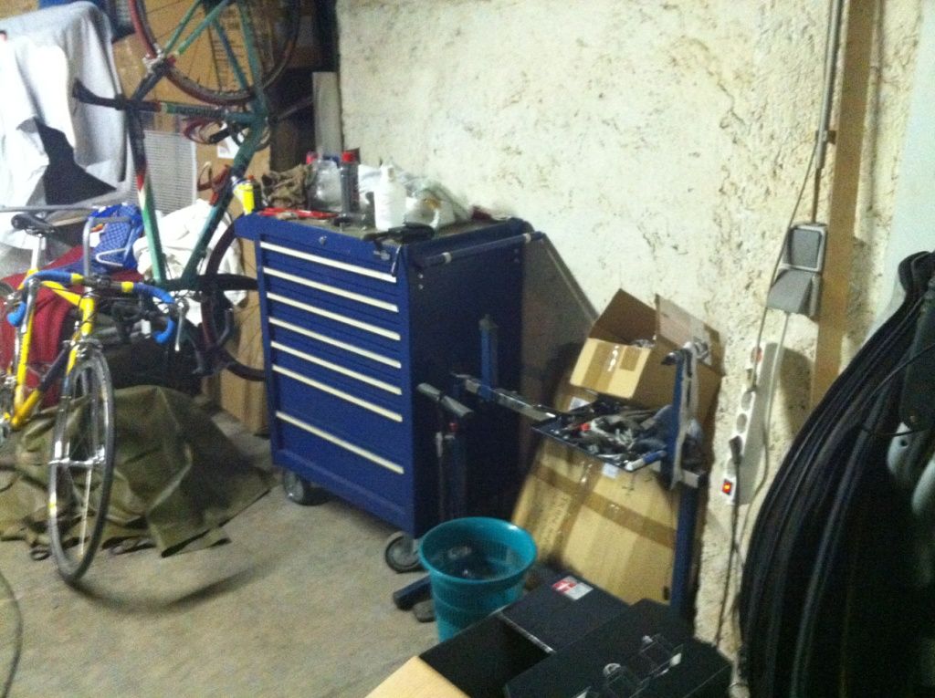

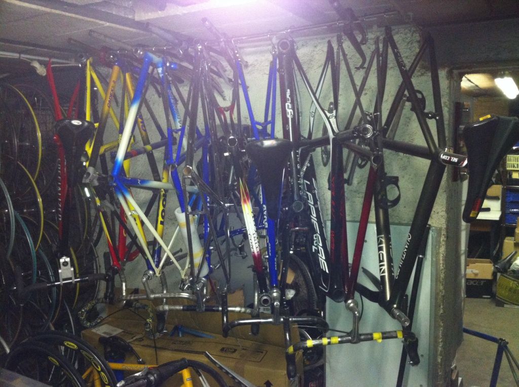

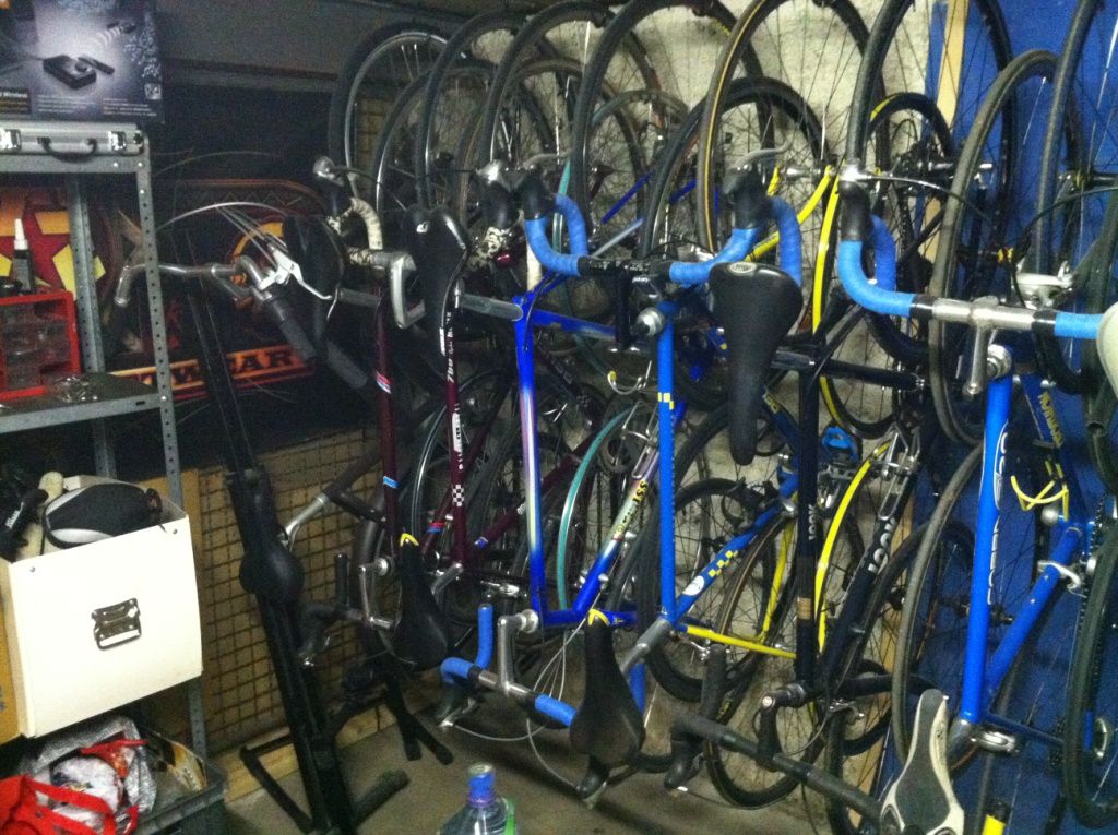

meine neugier tanzt tango, lass uns mal die räder schauen!?

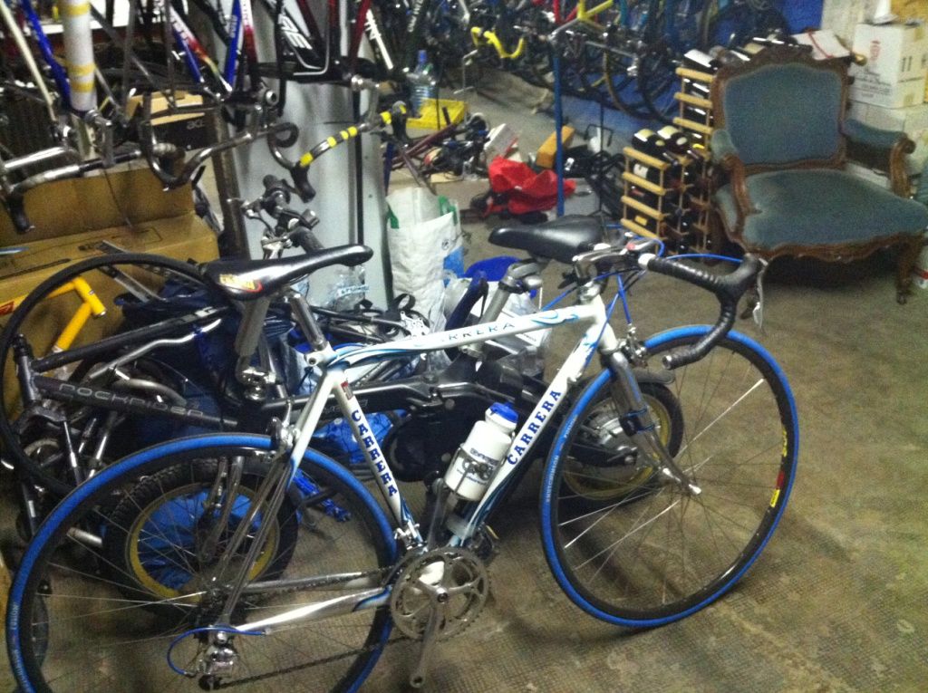

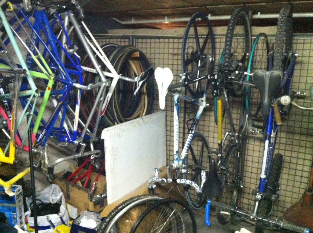

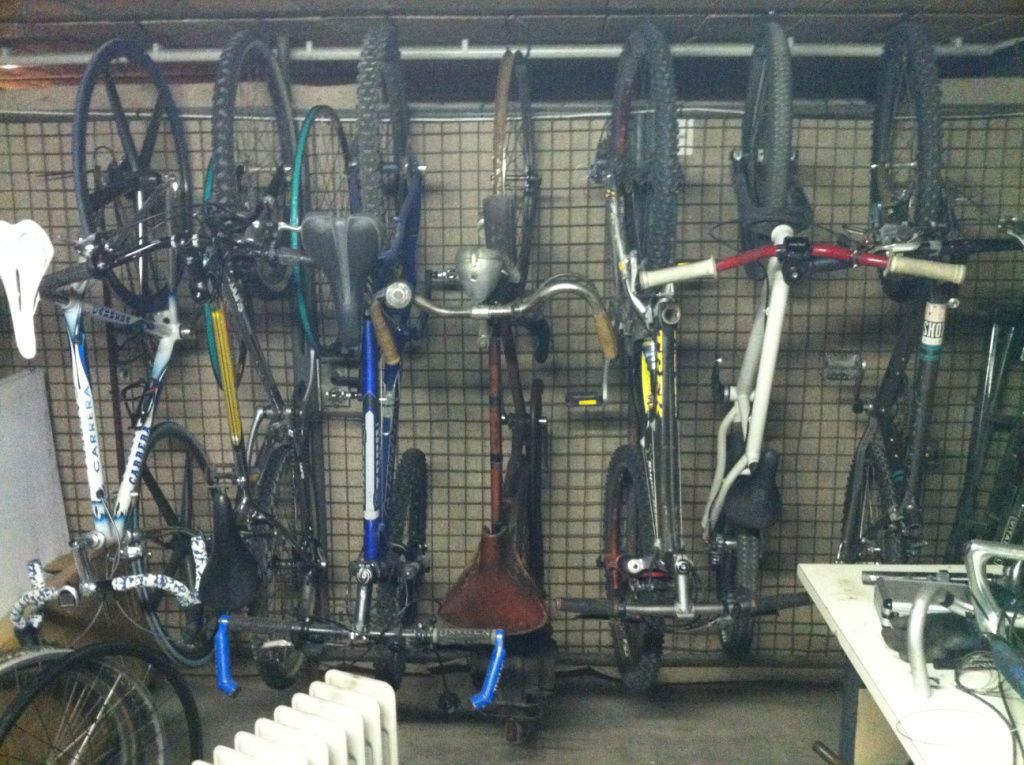

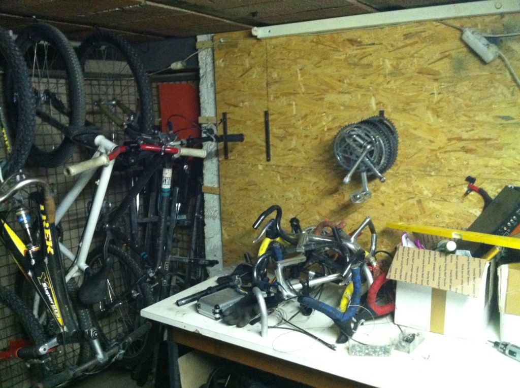

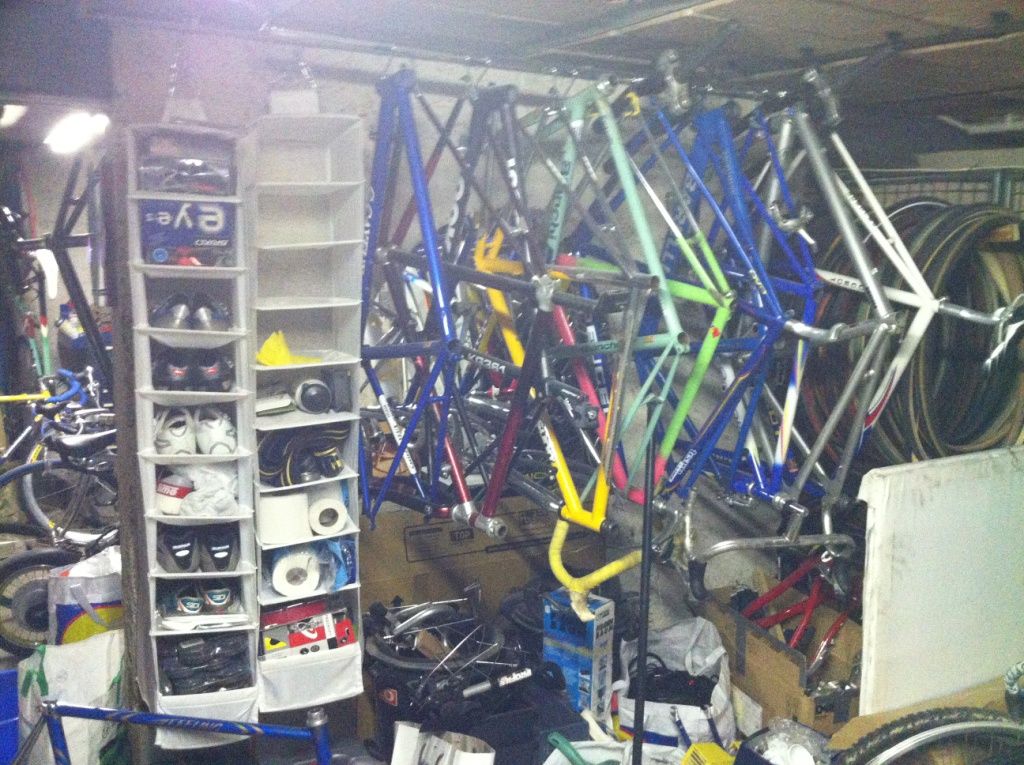

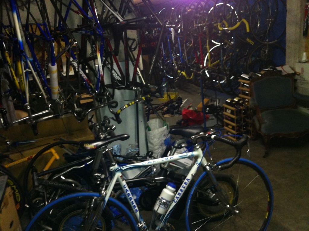

... so ein Teil des "Materials". Hab´ moment. keine Lust und keine Zeit in dem kalten Keller Ordnung zu machen, aber, hauptsache - die Nespresso Maschine funktioniert.
*viel Spass beim Räder/Rahmen raten* :)
LG, Tango.

Anhang anzeigen 73870Anhang anzeigen 73871Anhang anzeigen 73872Anhang anzeigen 73873Anhang anzeigen 73874Anhang anzeigen 73875Anhang anzeigen 73876Anhang anzeigen 73877Anhang anzeigen 73878Anhang anzeigen 73879
das ist ja mal ne schrauberbude, respekt ! :cool:
"Krasse Rumpelbude, total unordentlich. Meinen Respekt gäbe es, wenn weniger Räder da wären, die besser zur Geltung kämen."
Klar hätte ich auch gerne viel mehr Platz, hätte noch 2 drei stufige und eine fünfstufige Rad-display in der Ecke liegen; wenn Du so gut reden kannst, kannst Du bei mir gerne Mal vorbei schauen und das Material aus meinem früheren ca. 80qm Meter Keller, mit 3 m hohe Decke, auf dem jetzigen Keller mit nicht mal 20qm und 2m Deckenhöhe organisieren. ;)
LG, Tango.
