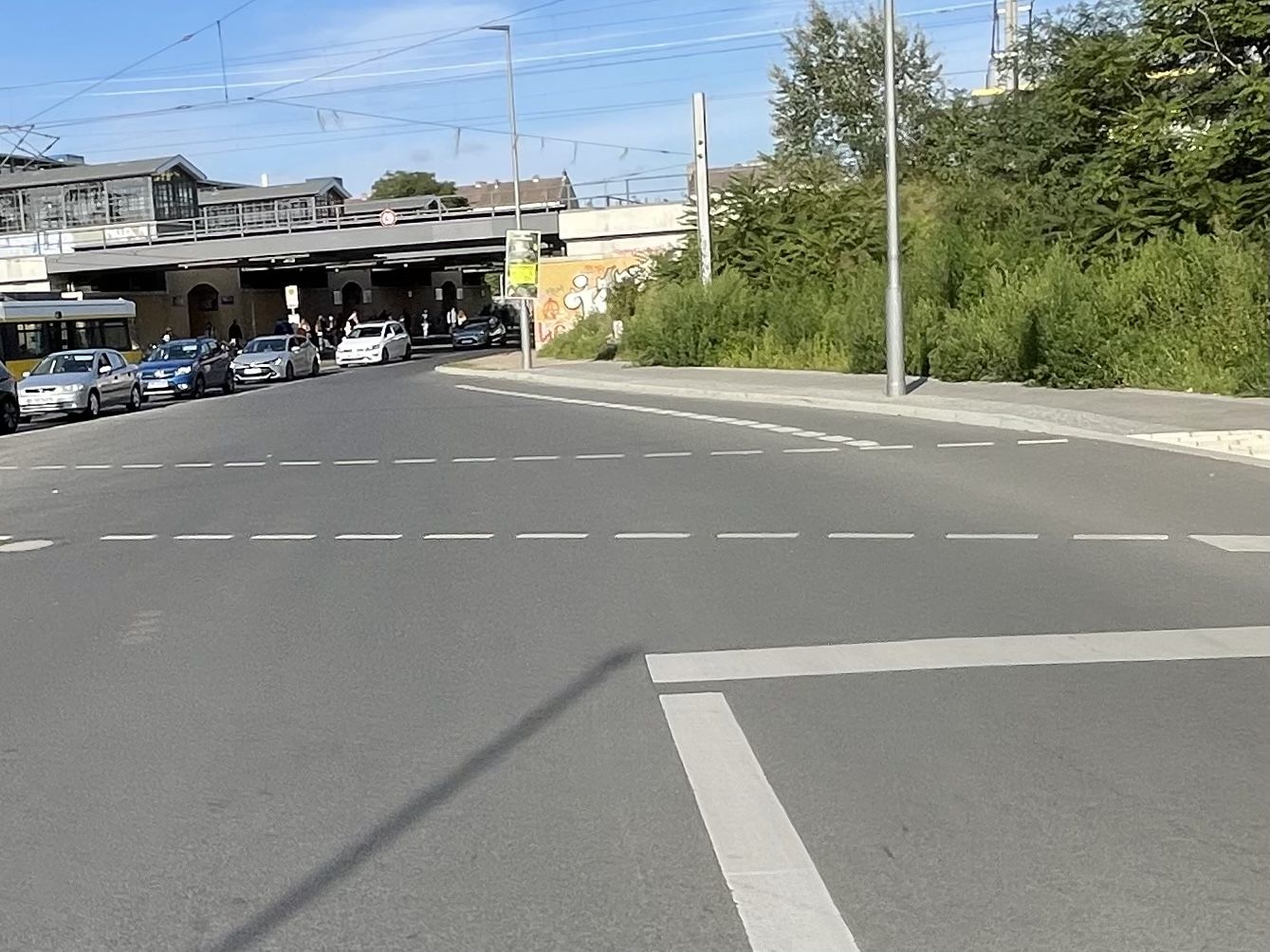

Ich wollte ja noch was schicken zum thema unterführung sterndamm bahnhof schöneweide.
Ist übrigens ein neues konstrukt welches aber noch überarbeitet werden soll.
Fast jeden morgen ist es sehr unangenehm.
Das hier noch nichts passiert ist...
ps
der abschnitt ist im gegensatz zum bild wirklich stark befahren, weil der sterndamm hinter der brücke in das adlergestell (eine der vielbefahrensten straßen berlins) mündet.
@CarloFabi: Ist ja ätzend. Nach obiger Diskussion um den Unfall in ... (hab vergessen, wo) wäre das hier aber leider rechtlich korrekt? Aber die Idee, dass Radfahrer sich per Reißverschluss gleichberechtigt mit Kfz. einfädeln sollen, ist absurd. Da braucht man schon ziemliche Eier. Die Omi und hoffentlich auch die Kinder fahren dann auf dem Bürgersteig, aus purem Überlebenswillen. Und da steht dann (kein Witz!) das Ordnungsamt.
Offenbar hat man bevorzugt die Idee, den Radlern eigene Flächen zuzuteilen, um sie zu schützen, und hat überhaupt nicht auf dem Schirm, dass man mit jeder Unterbrechung eines getrennten Bereiches (Einmündungen oder, wie hier, Verengungen) neue Risiken schafft.
Im vorliegenden Beispiel könnte es allerdings sein bzw. würde es helfen, dass die Ampel den Radlern Vorsprung gibt. Das ist ja an einigen Kreuzungen üblich und das finde ich eigentlich gut.
@CarloFabi: Ist ja ätzend. Nach obiger Diskussion um den Unfall in ... (hab vergessen, wo) wäre das hier aber leider korrekt. Aber die Idee, dass Radfahrer sich per Reißverschluss gleichberechtigt mit Kfz. einfädeln sollen, ist absurd. Da braucht man schon ziemliche Eier. Die Omi und hoffentlich auch die Kinder fahren dann auf dem Bürgersteig, aus purem Überlebenswillen, und da steht dann (kein Witz!) das Ordnungsamt.
Der bürgersteig ist auf der rechten seite kein bürgersteig, eher ne schmale rinne von vielleicht 50cm.
Somit müsste man über die ampel (weil über die schienen der tram) und anschließend auf dem fussweg schieben.
Hier wurde einfach grandios versagt und ich sehe nicht wie es besser werden könnte...
Wenn du vom adlergestell unter der brücke durchfährst, fährst du zwischen autos und der entgegenkommenden tram.

So einfach ist´s an der stelle nicht.
Vorher gibt es nämlich einen klassischen radweg (neben dem fussweg) der dann erst auf die straße führt.
Ja ätzend!!
Autogeile Stadt! Beschleunigungsdreieck und Drängeltrichter für starkere mit Verdunklungsgefahr für Radfahrer. Reißverschlussverfahren? Gut gemeint, aber schon für Kleinwagenfahrer gefährlich.
Wenn man es allen recht machen will, wird es nichts. Jedem Verkehrsteilnehmer gleich viel Fläche geben.
Autofahren ätzend machen!
