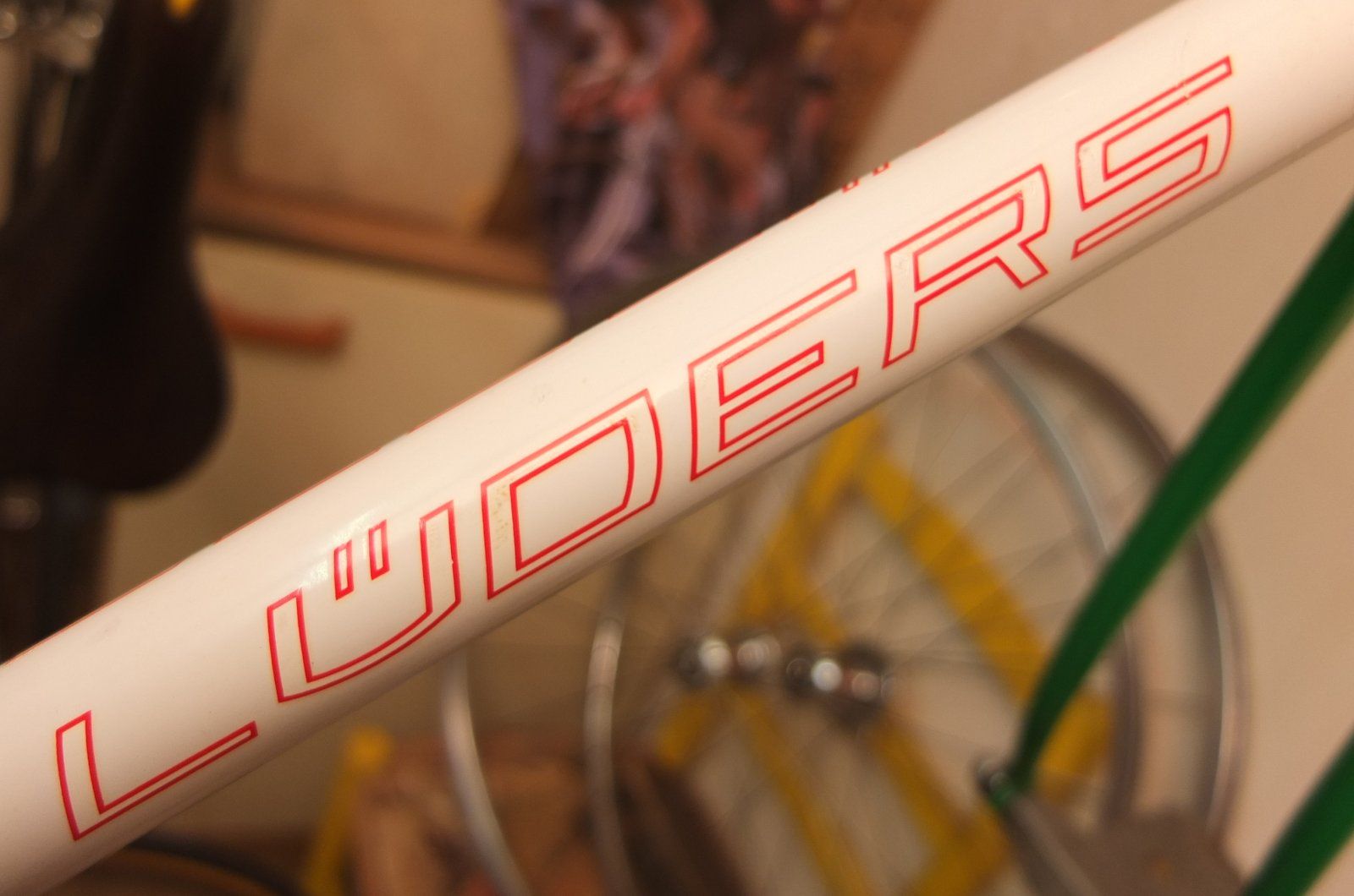

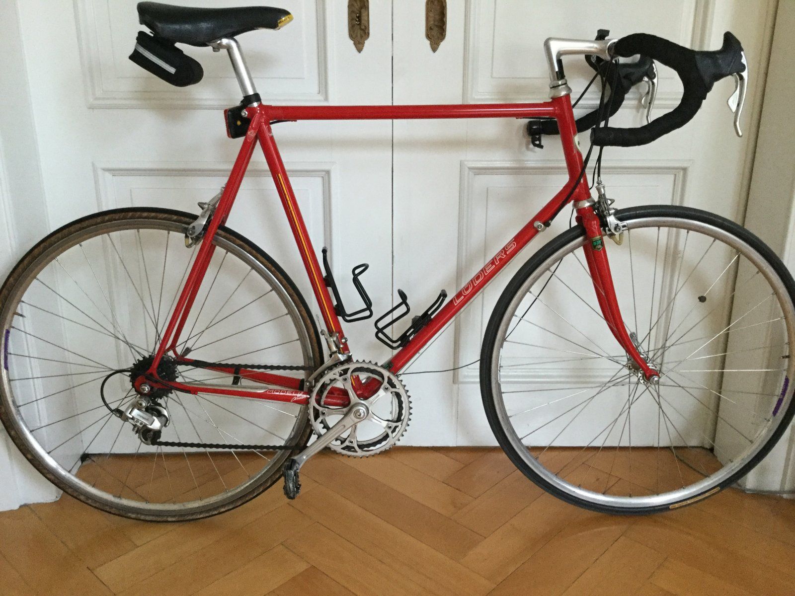

Schade nur das mir die 62er Rahmengröße mit dem 58er Oberrohr zu groß ist.
Fahren tut es aber trotzdem wunderbar.
Vielleicht finde ich ja mal jemanden der gegen einen kleinen Rahmen tauscht. Mal sehen.
Auf jeden Fall ist es schön ein Stück Berliner Rad-Kultur zu haben.
Beste Grüße !

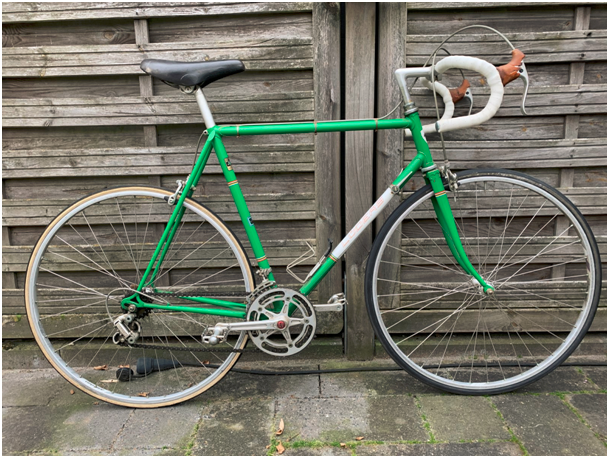

Hier ein Lüders in den KA. Leider mit einer fetten Delle am OR. Für die Datenbank: RN 68496, also von 1984.
das Teil is Schrott
edit: abgesehn von der Gabel natürlich
Ich hab den Verkäufer mal angeschrieben und ihm das gesagt das der Rahmen Schrott ist oder eine recht kostspielige Rep. ansteht.
Antwort: Deshalb wird es ja so günstig verkauft.
MfG Jens

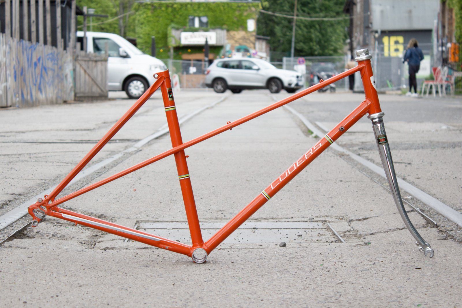

Hallo Zusammen, ich bin neu, komme aus Italien und wohne in Berlin seit 2015.
Hier noch ein Lüders Damen Rahmen.
Weitere Bilder unter dem Link: https://bit.ly/LuedersMixte

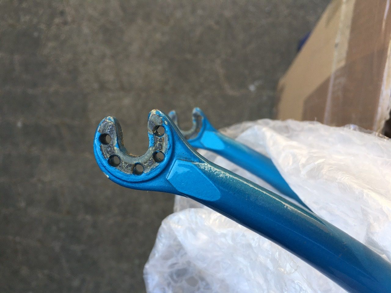

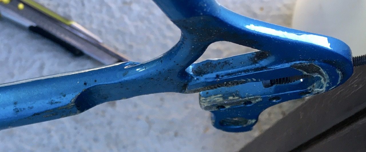

Den Rahmen habe ich als ganzes Rad erworben. Die Gruppe war eine mischung von Campagnolo Super Record un Nuovo Record. Am Tretlager, steht aber SR anstatt CR, Kann es sein, dass C oder S nicht die Firma von den Teilen bedeuten, sondern der Hersteller von den Ausfallenden? Das würde glaube ich am Rahmenbauen, mehr Sinn machen. An diesem Rahmen kann man bspw. Seitenzug oder Mittelzug Bremskörper aufbauen... wenn mann schon weiß was für teile man benutzen wird, warum sollte man beide diese zwei Möglichkeiten offen lassen?

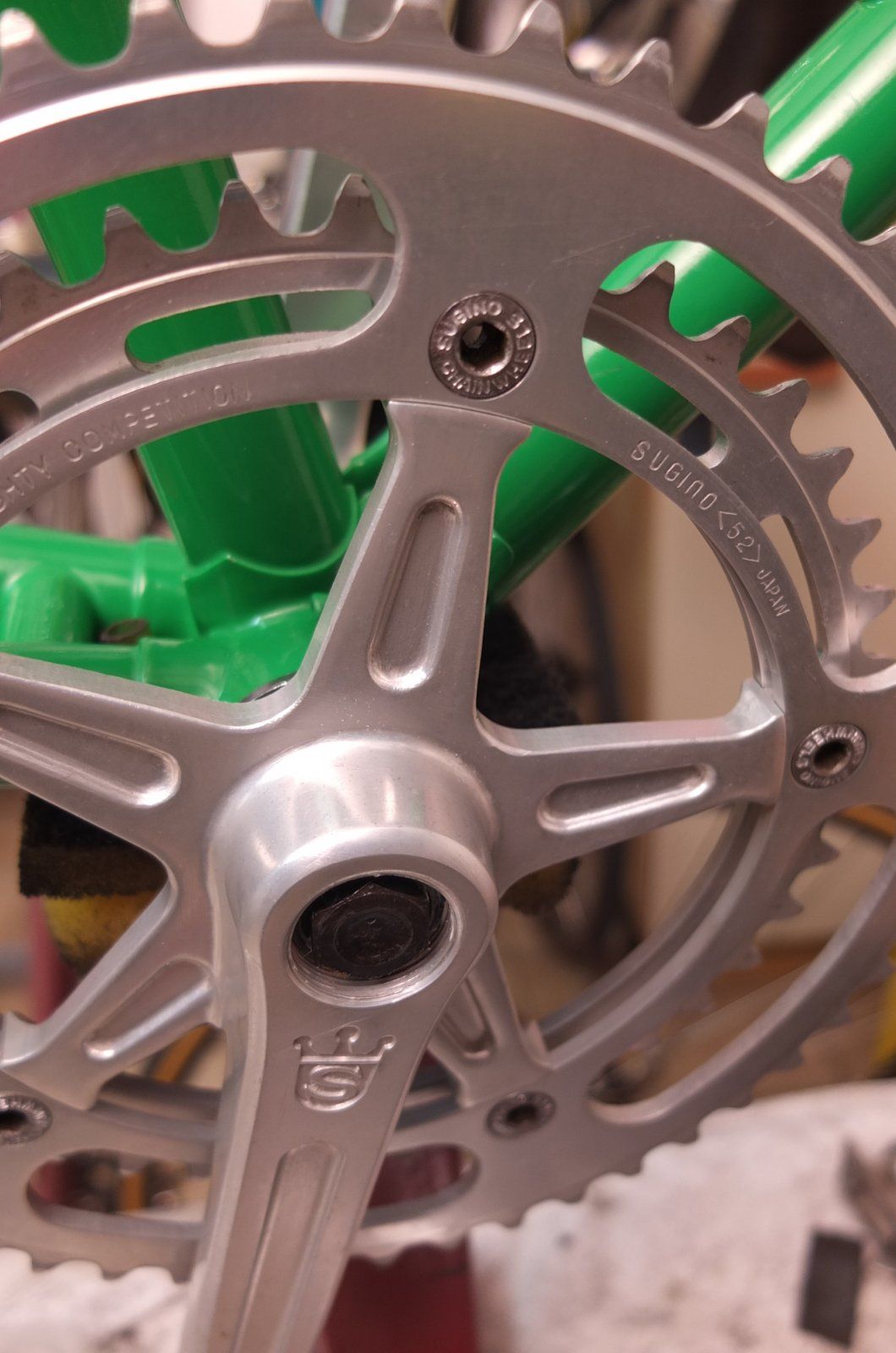

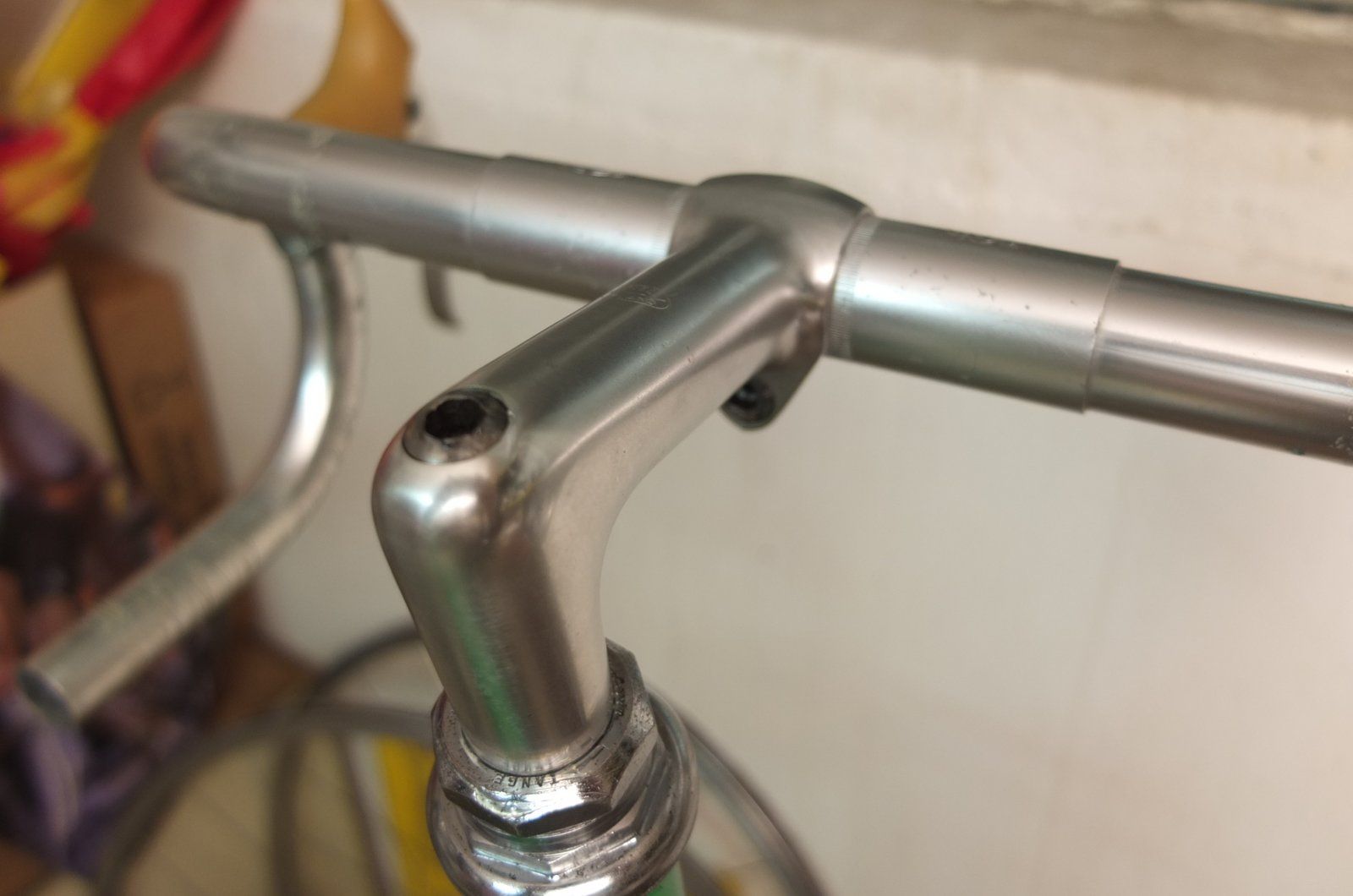

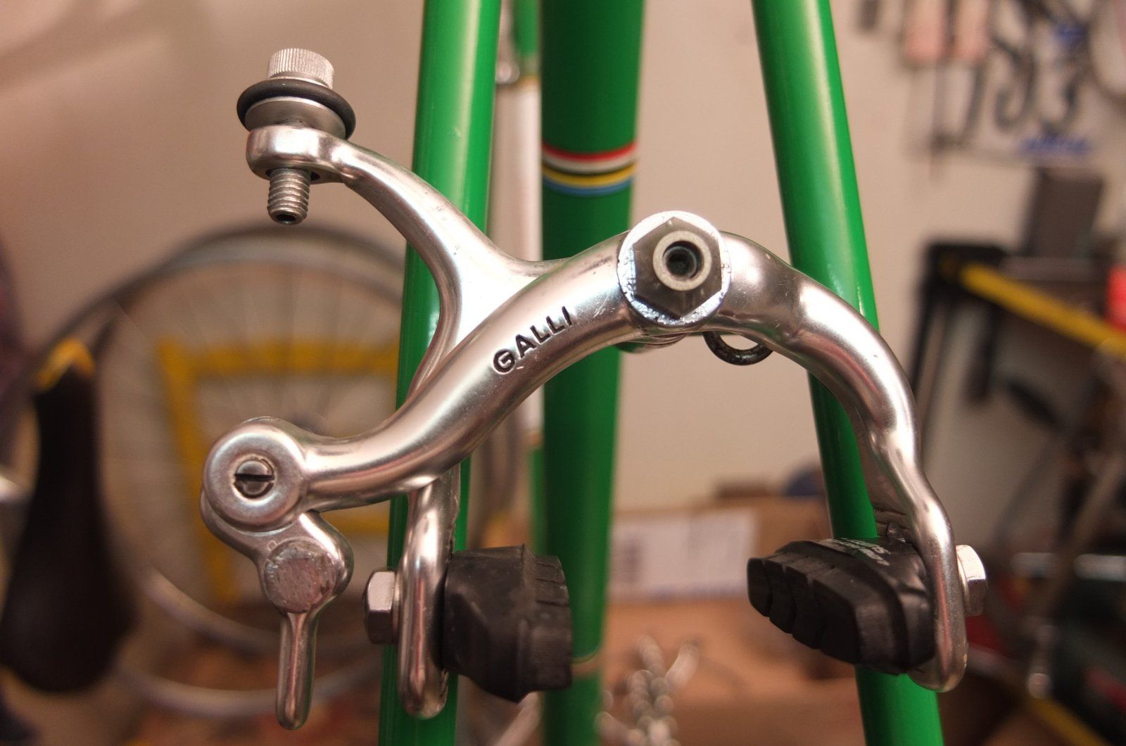

Die Vorfreude ist der real existierenden Arbeit gewichen, nachdem der Lüders jetzt 2 Wochen in 'Behandlung' ist. Hier mal ein Zwischenstand, das definitive Ziel war alle Teile zu verwenden, wie sie von Kalle Lüders anno 1976 zusammengestellt worden waren. Allerdings mit der Ausnahme sinnvoller Neuteile wie Reifen, Bremsschuhe, Kette, Züge, Hoods, Lenkerband und Lagerkugeln.
Lüders war ja bekannt für dezidierte Ansichten über Funktionalität, Qualität und Preiswürdigkeit von Komponenten, was zu eigenwilligen Zusammenstellungen führt, die den Gruppenreinheitsaposteln die Haare zu Berge stehen lassen. Im konkreten Fall liefert DA/Crane die Schalterei, Sugino die Kurbel samt Tretlager, Tange den Steuersatz, SR Royal die Stütze und Cinelli Sattel, Vorbau und Lenker. Galli die Bremsen, Bremsgriffe aber wieder Shimano, jedoch 'nur' einfache Golden Arrow, Pedale von KKT, Kranz von Regina Extra. Die Naben sind Campagnolo (bis heute weiss ich immer noch nicht ob es Sport oder Nuovo Tipo sind oder doch etwas ganz anderes) und leider mit einem unpassenden Campa Lambda Clincher Felgensatz verbunden.

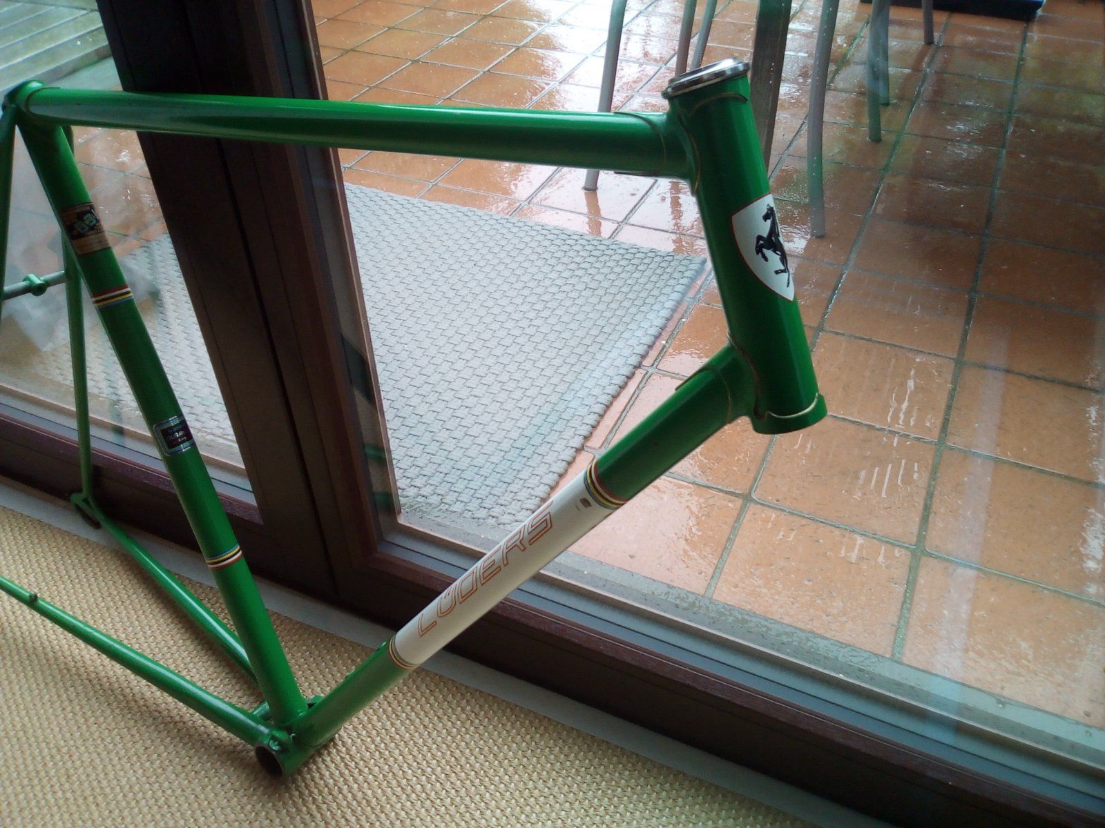

Lange Regenperioden (im Juni o_O) wurden in der Schrauberhöhle zur Komplettzerlegung genutzt, diverse angegriffene Oberflächen lieferten einen praktischen Wirkungsvergleich zwischen Elsterglanz, NeverDull (never Trump wär mir lieber) und anderem Polierzeugs. Fazit ist: es gibt nur dritte Sieger, man muss immer selber ran mit der Hand am Arm.
Der Rahmen sah anschliessend so aus
Naiv wie ich war nahm ich an dass der alte Pragmatiker Lüders einen der 36 RAL-Grüntöne versprüht hatte, also ein mutiger Griff ins Baumarkt-Regal mit RAL 6002/laubgrün, das schien gut zu passen. Zu Hause gab's dann nach der Probelackierung auf dem Gabelschaft eine Lätschn, wie man im Süden den Gesichtsausdruck eines Komplettreinfalls tituliert.
Über weitere Stationen wie Drogeriemarkt (grüner Nagellack scheint gerade nicht der Knaller zu sein) und Innenausstatter (das ging per Farbkarte schon in eine sehr gute Richtung) brachte dann die Fahrt zum (Farben-) Fachhandel wie immer die Lösung: kurz die Farbkarte an die Gabel gehalten, ein geübter Griff ins Regal und das Pinselchen konnte geschwungen werden.
Der Regen dauerte an, trotzdem war das ewige Gefummel mit Schmodderlöser, Drahtbürste, Polierpaste und Lappen ab und zu eher eine Schrauberhölle, da half dann Händels Wassermusik auch nur noch bedingt.
Wenn's dann aber wieder halbwegs glänzt, dann hat das schon was

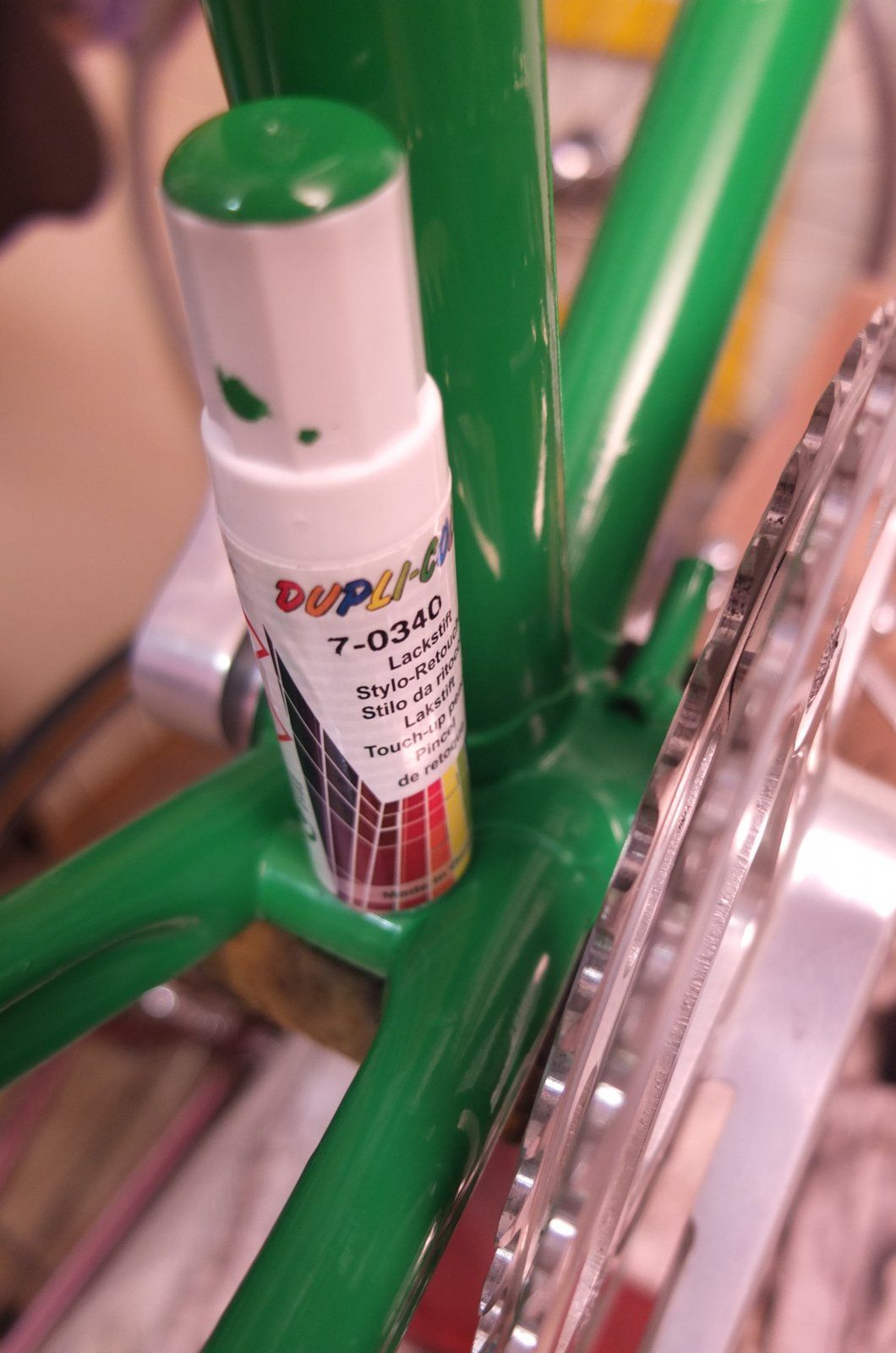

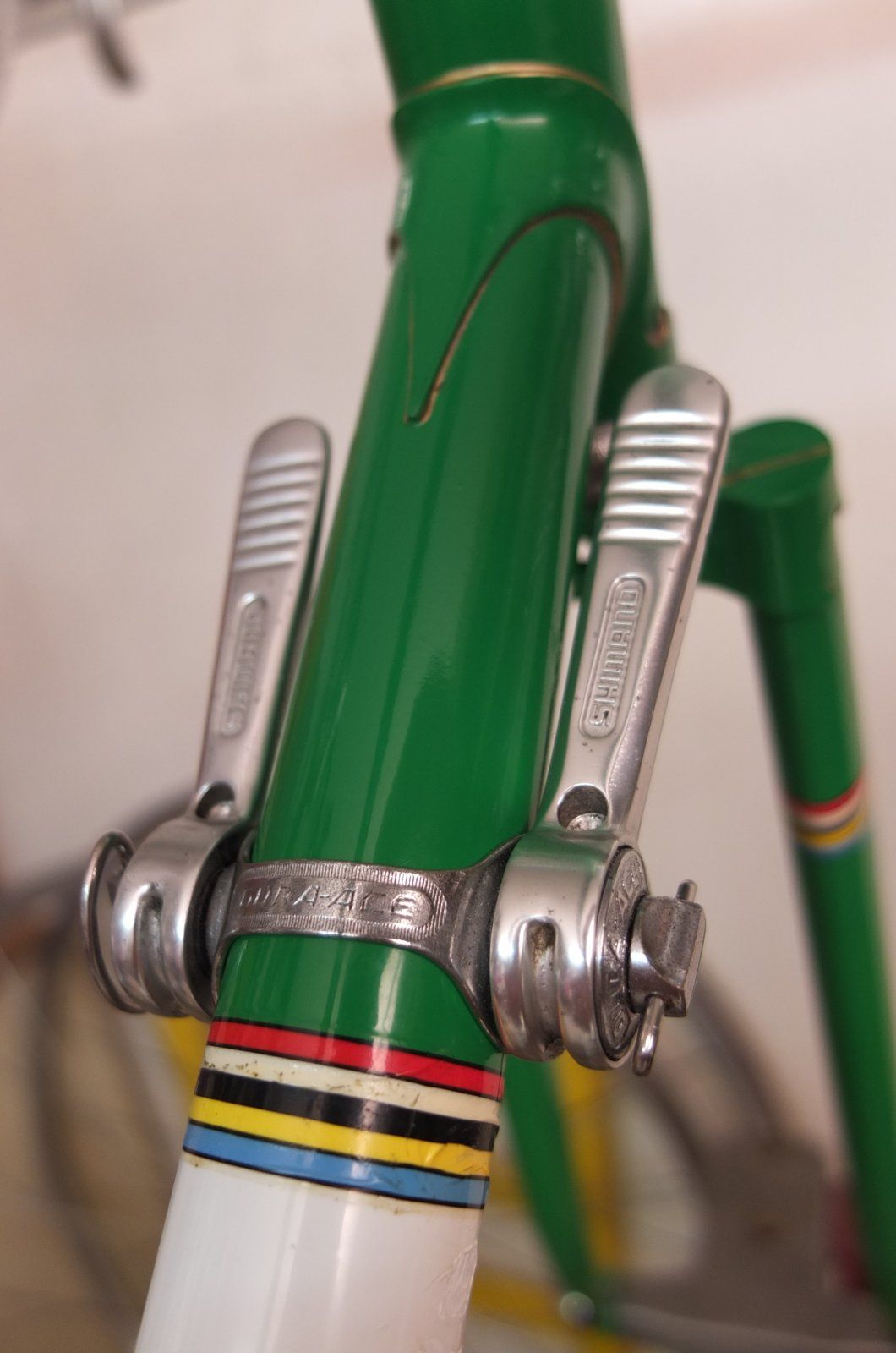

Das sieht ja schon richtig klasse aus und der Lack strahlt richtig schön! wär das Rad in meiner Größe hätte ich das nie verkauft und prima, dass es wieder Original aufgebaut wird.

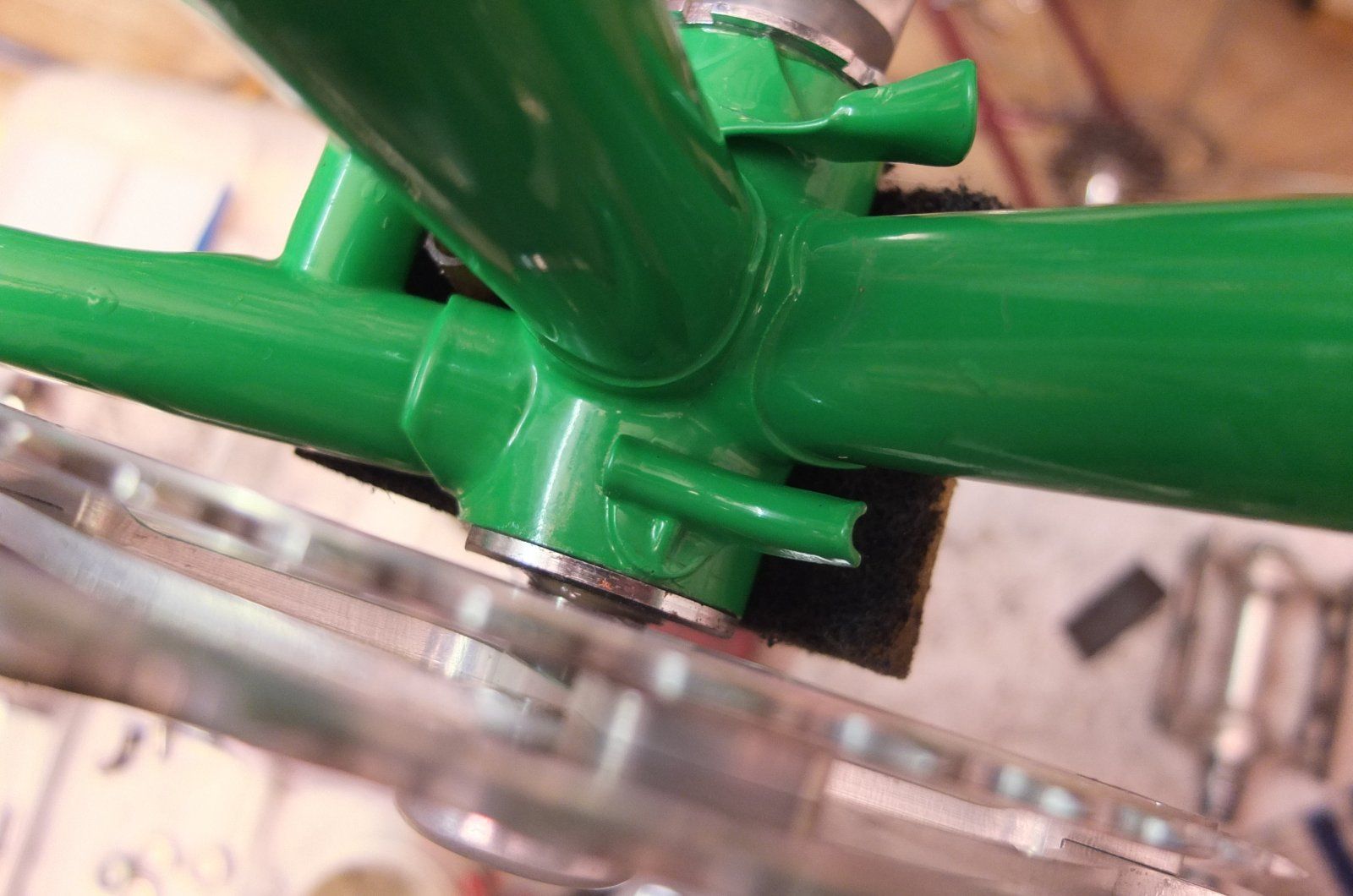

weißt du schon wie du das mit der Schelle für den Umwerfer löst!
schöne Grüße und weiter viel Spaß beim Schrauben :)
weißt du schon wie du das mit der Schelle für den Umwerfer löst! schöne Grüße und weiter viel Spaß beim Schrauben :)
Nachdem die Lösung 'Schaltwerkszug oben rum und Umwerferzug unterm Tretlager' ja von Lüders auch existiert, behalte ich die untere Plastikumlenkung für den Umwerfer bei, das gebrochene Teil wurde lackiert und ist nun ein funktionsloses Überbleibsel.
Mir ist übrigens immer noch absolut rätselhaft, wie man dieses Teil so kaputt bekommen hat.

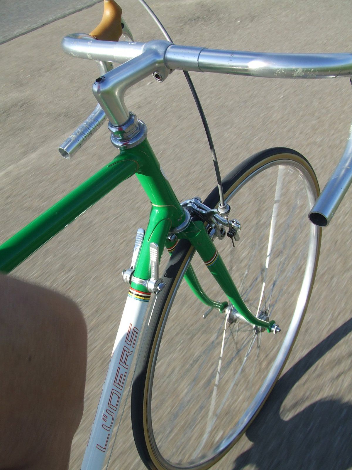

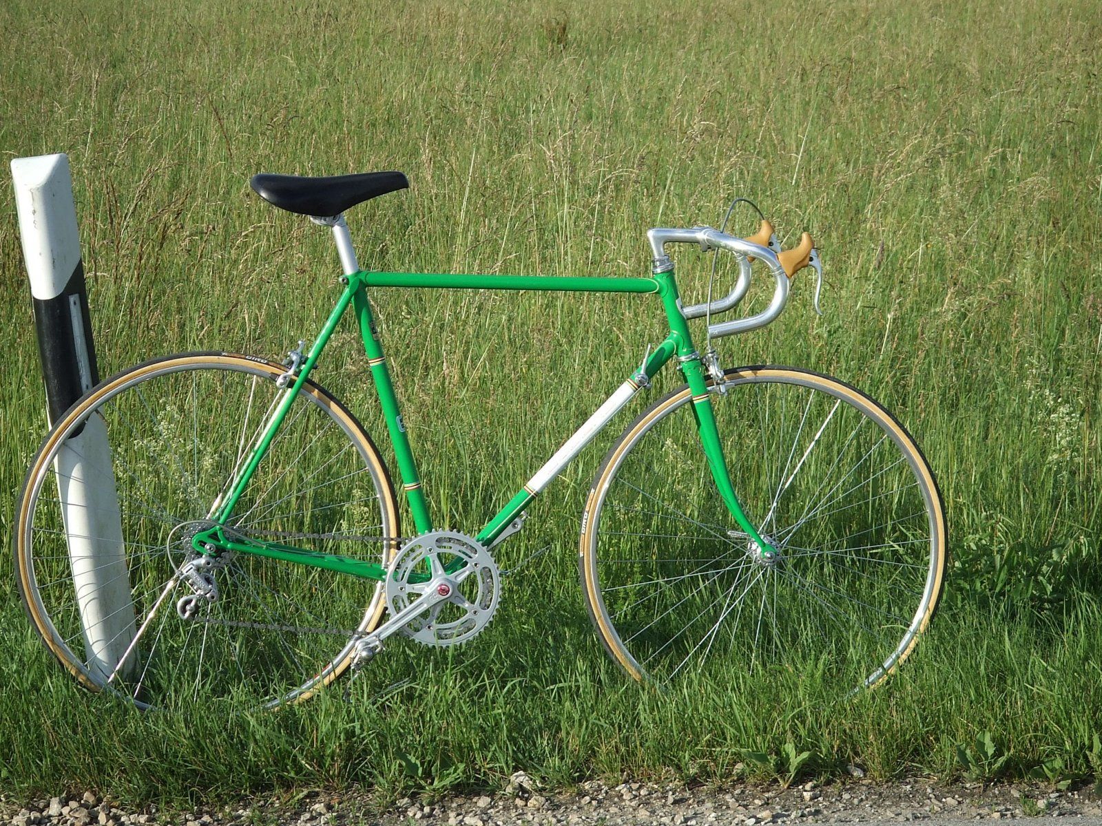

Heute war dann Premiere mit einem inkompletten Testaufbau, frei nach dem Wilhelm Busch Motto
"Drei Jahre war der Frosch so krank, jetzt rollt er wieder, Gott sei Dank!"

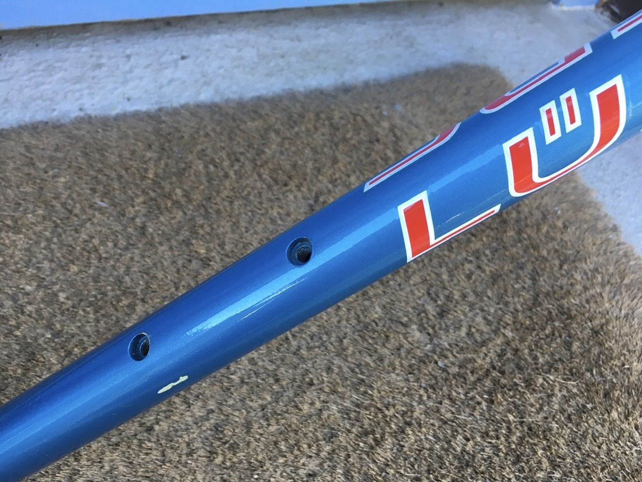

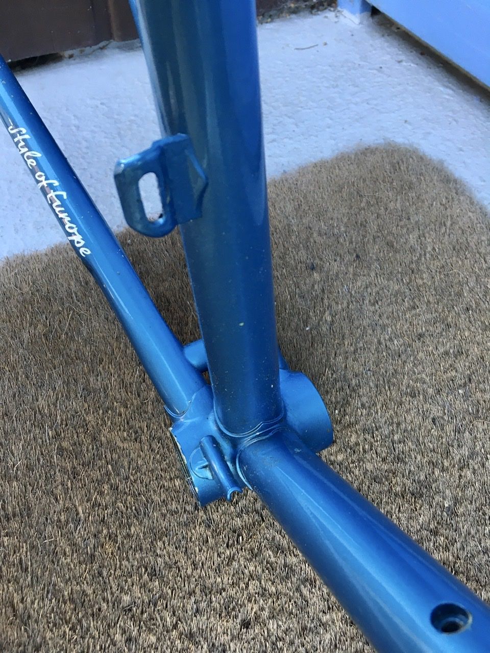

Immer diese Schubladen... :rolleyes:
Ja, des blaue Lüders is bei mir gelandet, wird aber erstmal ne Weile kein Tageslicht bekommen.
