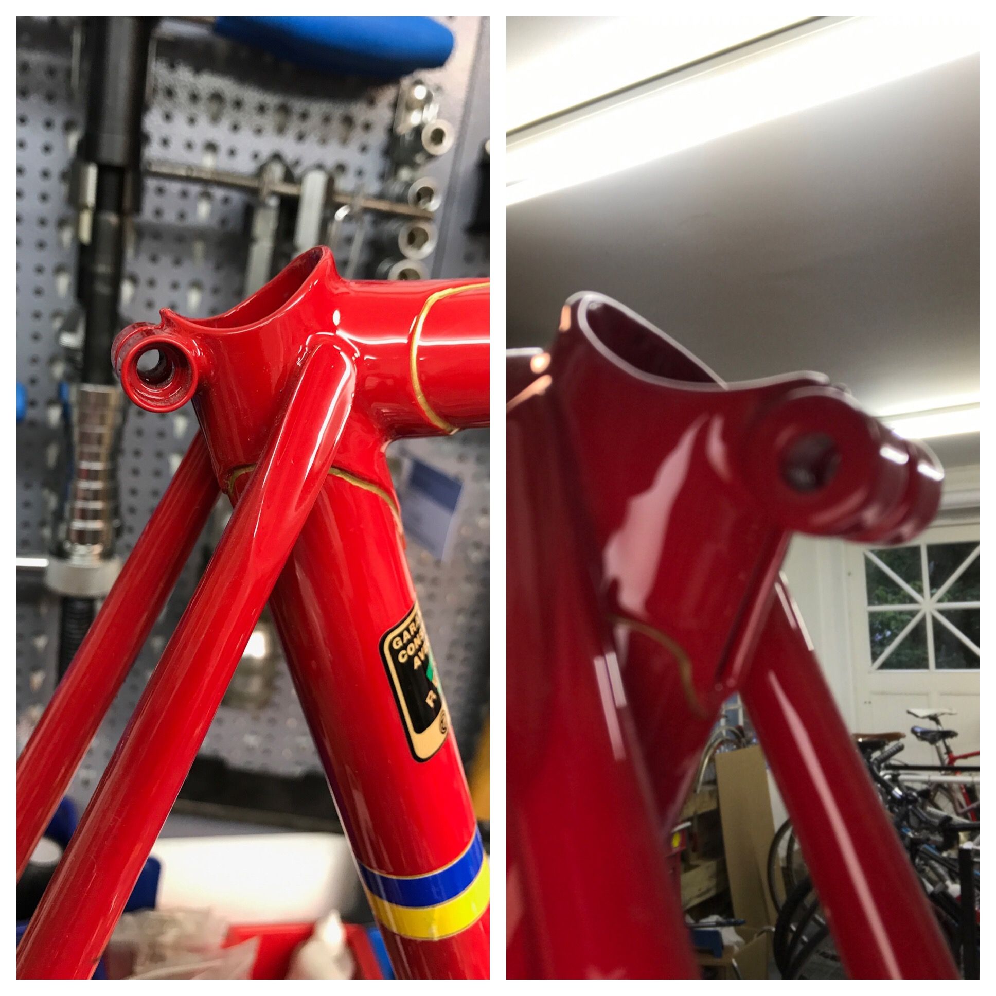

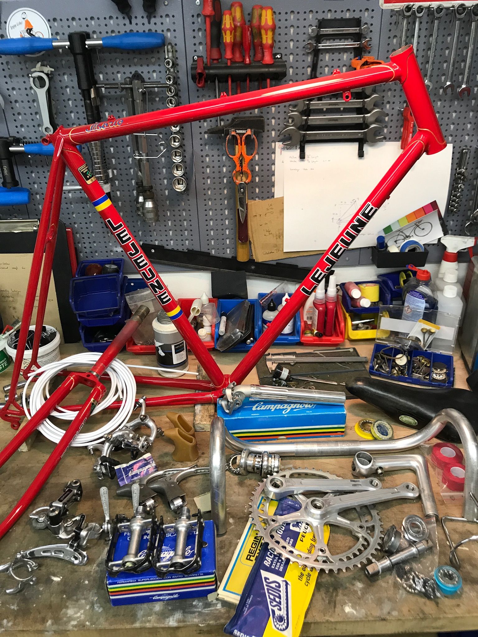

Also nach einigem Hin und Her ist der Rahmen mit durchaus viel neuem Lack wieder hier. Der imho entscheidende "Morio" Schriftzug, der handgemalt ist, konnte erhalten werden. Das Rot des Untergrunds konnte so gut wie 100% getroffen werden. So konnte an dieser Stelle beigelackt werden. Der Übergang ist unsichtbar.
Die Teile konnte ich in der Zwischenzeit u.a mit Hilfe von @chris tirol weitgehend vollständig zusammensammeln. Es bleiben ein paar Fragen der üblichen Art:
Welcher Sattel - Idealé 2001 oder 2002, vielleicht auch ein Turbo? Was paßt am besten? Lenkerbandfarbe: Schwarz?
Die Zughüllen könnten Weiß, weil das die Ränder der Decals aufnimmt, während die schwarze Mitte in Sattel und LB wiederkehren würde?

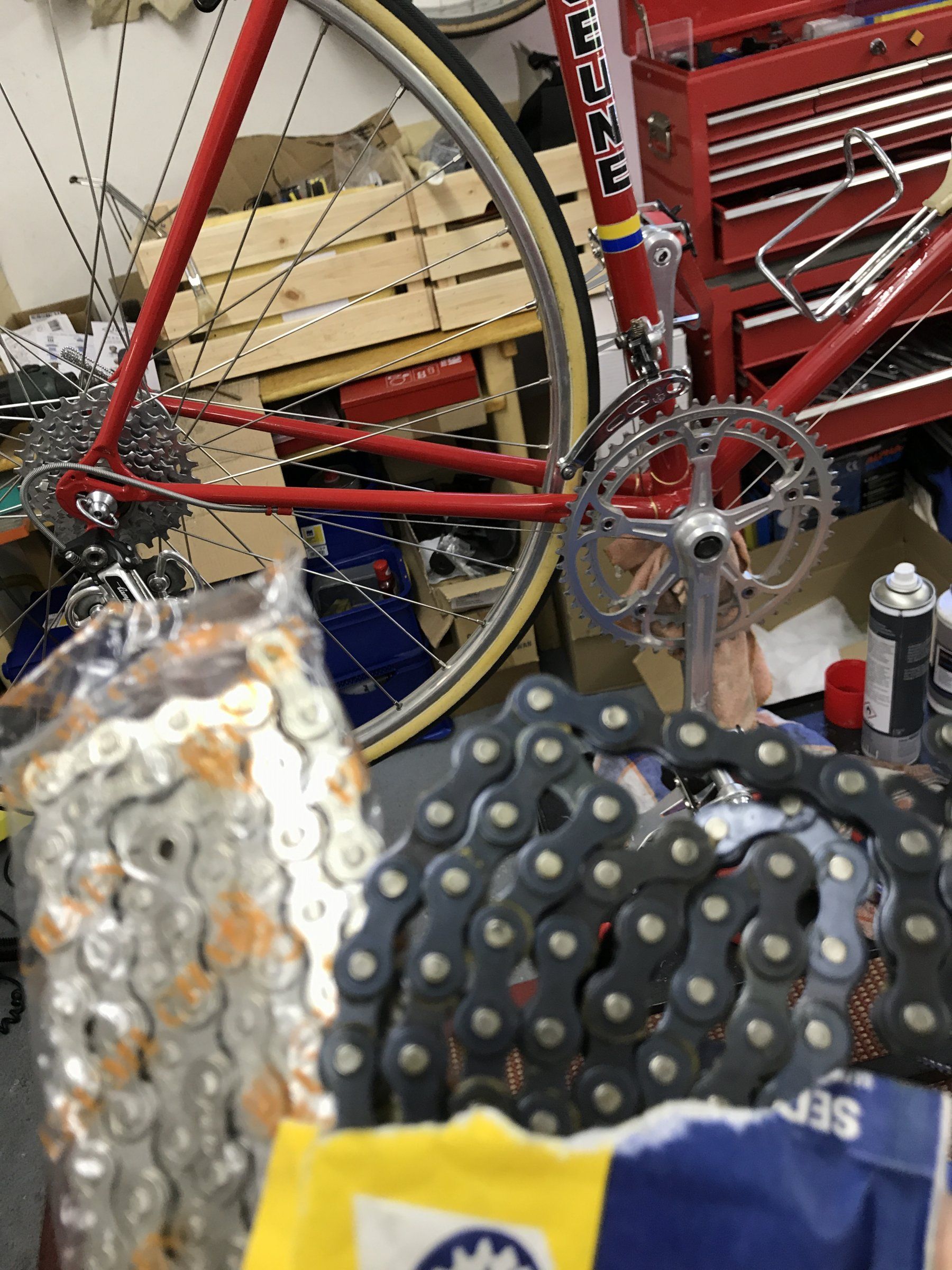

Kette: Regina oder Sedis?
Was sagt die Stylepolizei?

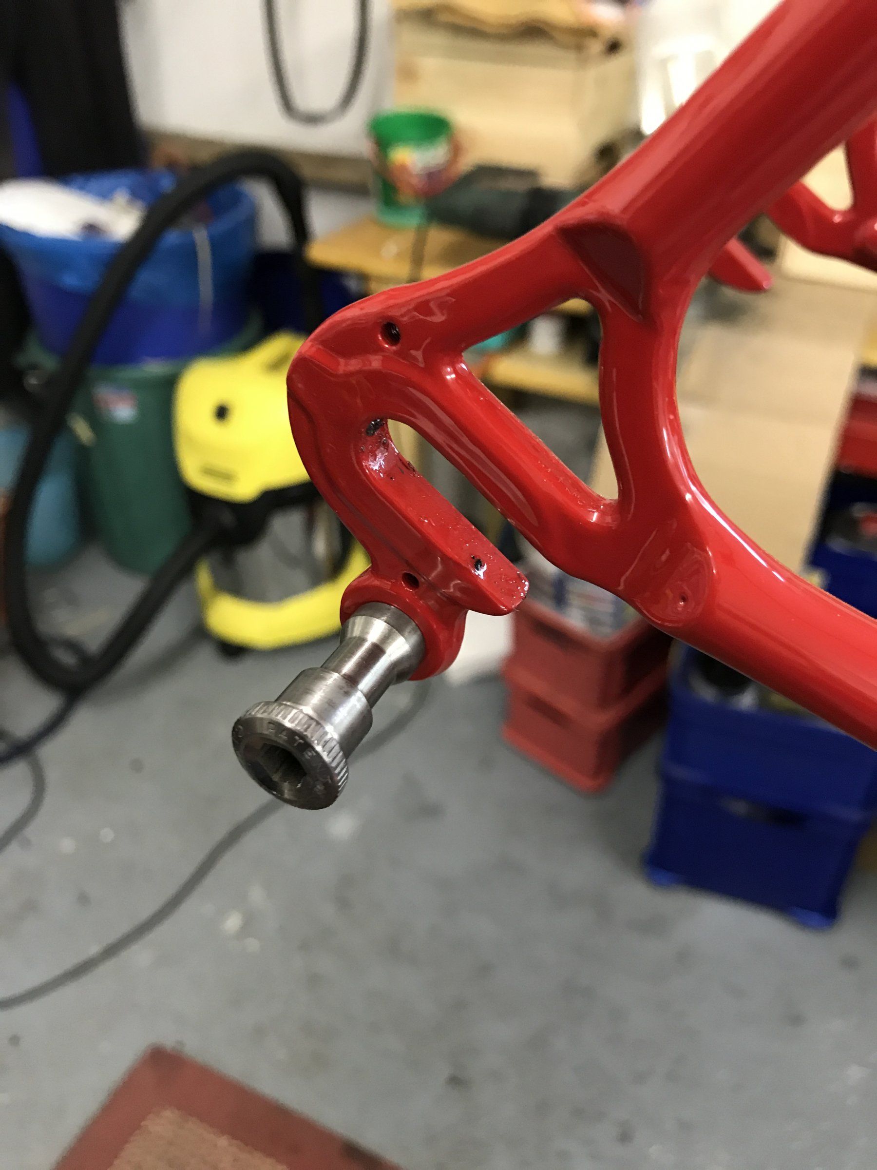

Eine ungewöhnlichere Frage: was für ein Sattelbolzen gehört hier hinein? Rechts ist der Rand und der Innendurchmesser ist ca 9,5mm. Die Tiefe etwa 5-6mm. Links ist aber eine platte Fläche. So etwas habe ich anderswo noch nicht gesehen :confused:
Wenn die restlichen Teile beikommen, sollte das Rad nächste Woche zusammengebaut sein :)
Der Sattelklemmbolzen sieht bei Sbdu Raleighs auch so aus.

Schau ich mir morgen an, ob da ein Gewinde ist. Man lernt immer wieder zu. Band weiß Lenker Schwarz? Soweit ich mir die LeJeune aus der Zeit angesehen habe, haben eigentlich alle Cinelli Vorbauten (1R) und Lenker. Die sind dann aber Alu Natur. Aus 1981 kenne ich auch keine schwarz eloxierten Lenker. Insofern: Schwierig! :rolleyes:
Sattel Schwarz wollte ich schreiben, schrieb aber Lenker... verrückt

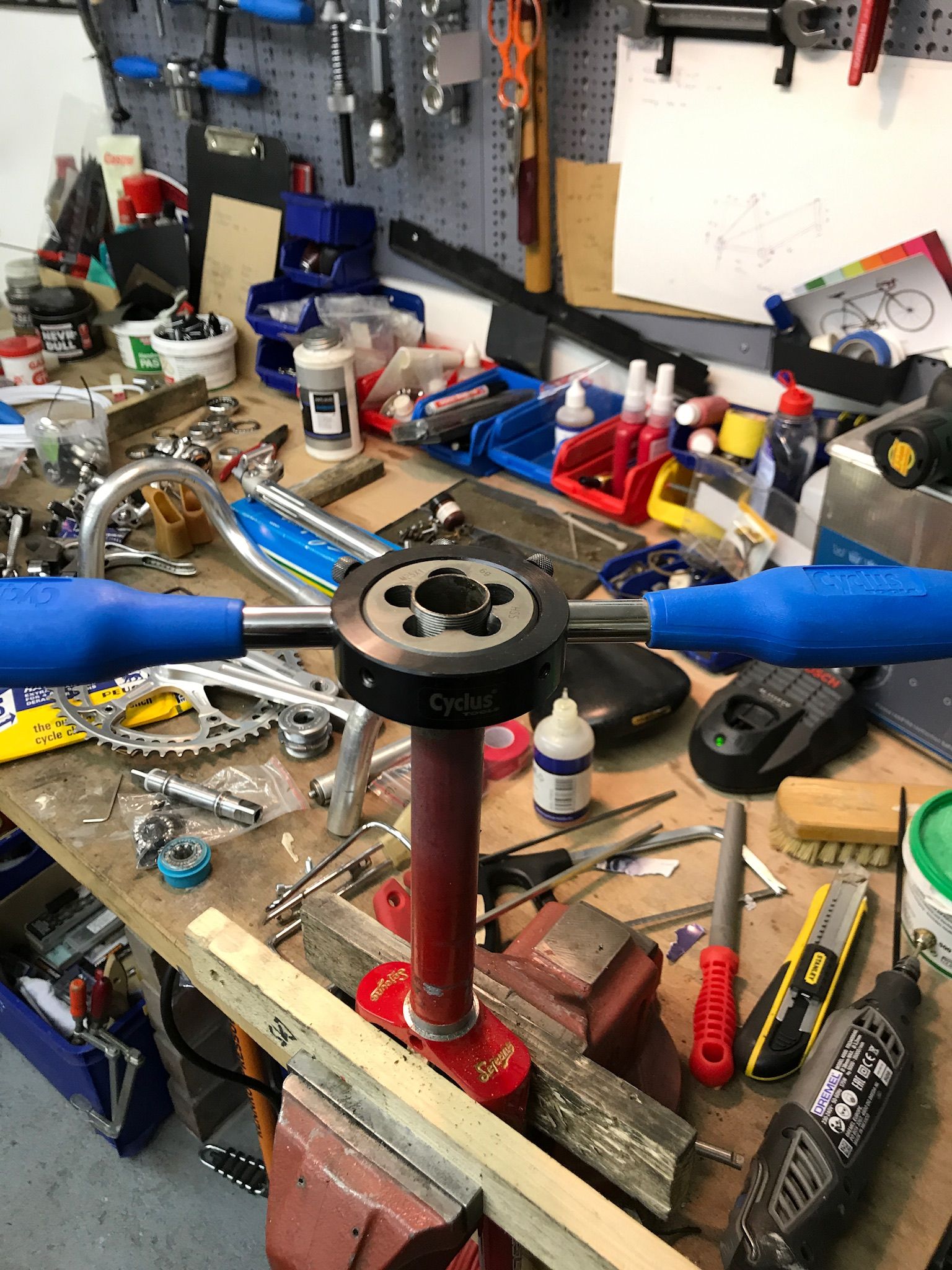

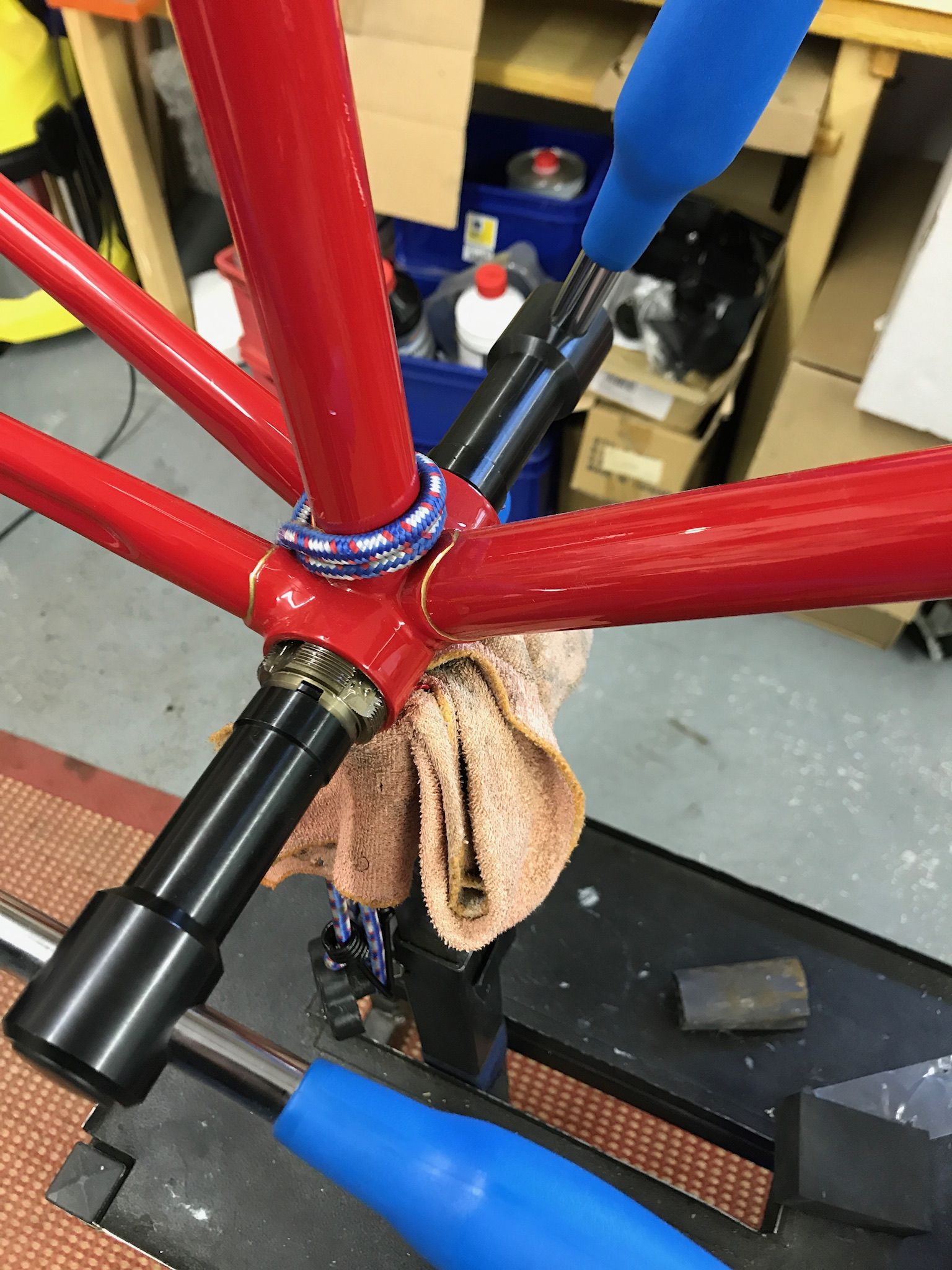

Heute Morgen drangemacht den Rahmen vorzubereiten. Alle Gewinde von Lackresten gesäubert - auch das an der Sattelklemmung, das natürlich da ist, wie @SirFaust und @pplan schon sagten.
Ein passender, nicht zu langer und nicht zu kurzer Bolzen ist noch zurecht zu kürzen.

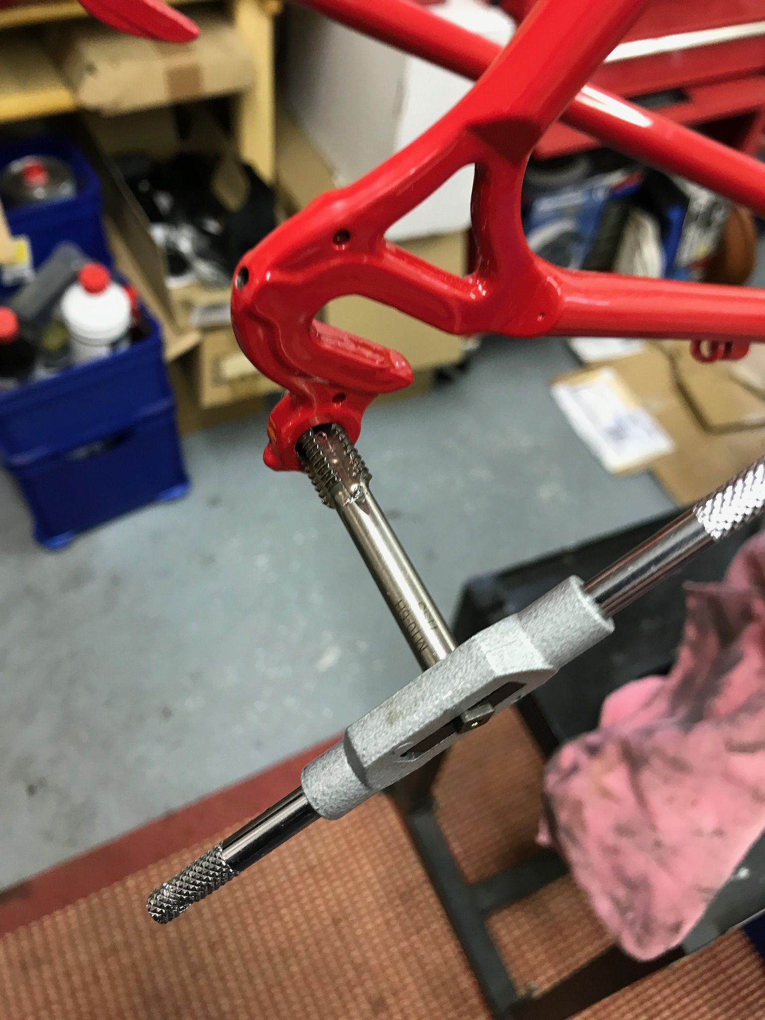

Die Gewinde - alle französisch natürlich nur insoweit nachgeschnitten als die Lackreste u. Roststellen so am besten zu entfernen sind.

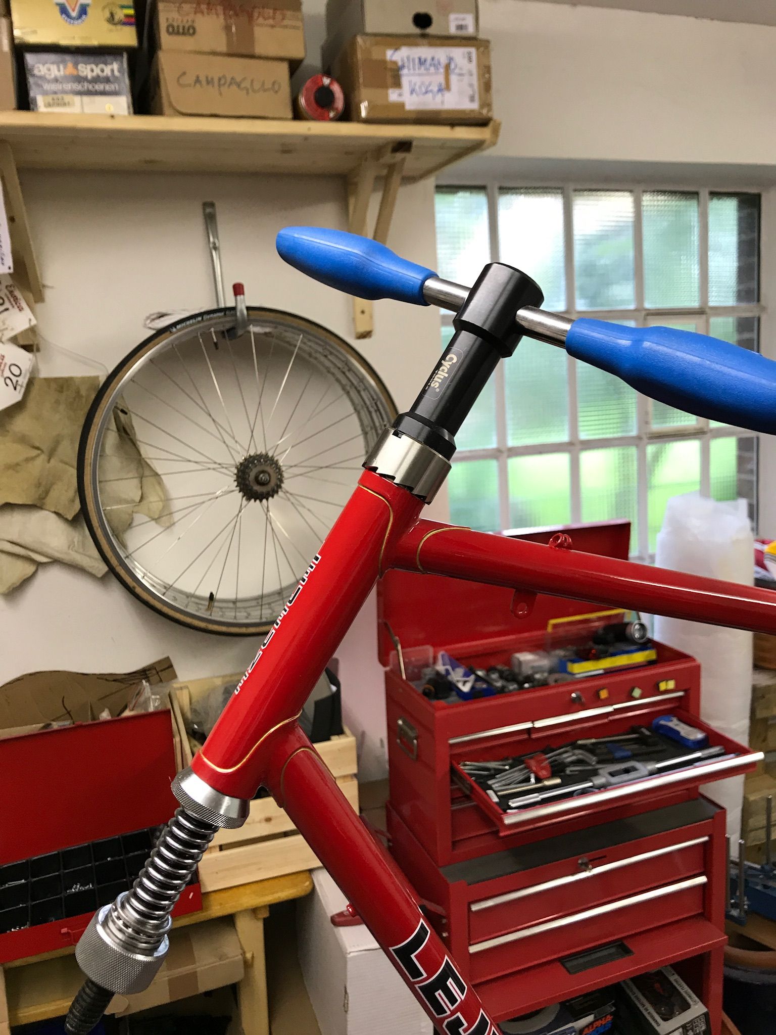

Schwieriger war das säubern des Konussitzes auf der Gabel. Hier fehlt mir ein Einsatz mit 25mm Durchmesser für das Werkzeug. Vielleicht kann @byf so etwas machen. Mit einer Lage Pappe ging es erstmal auch.

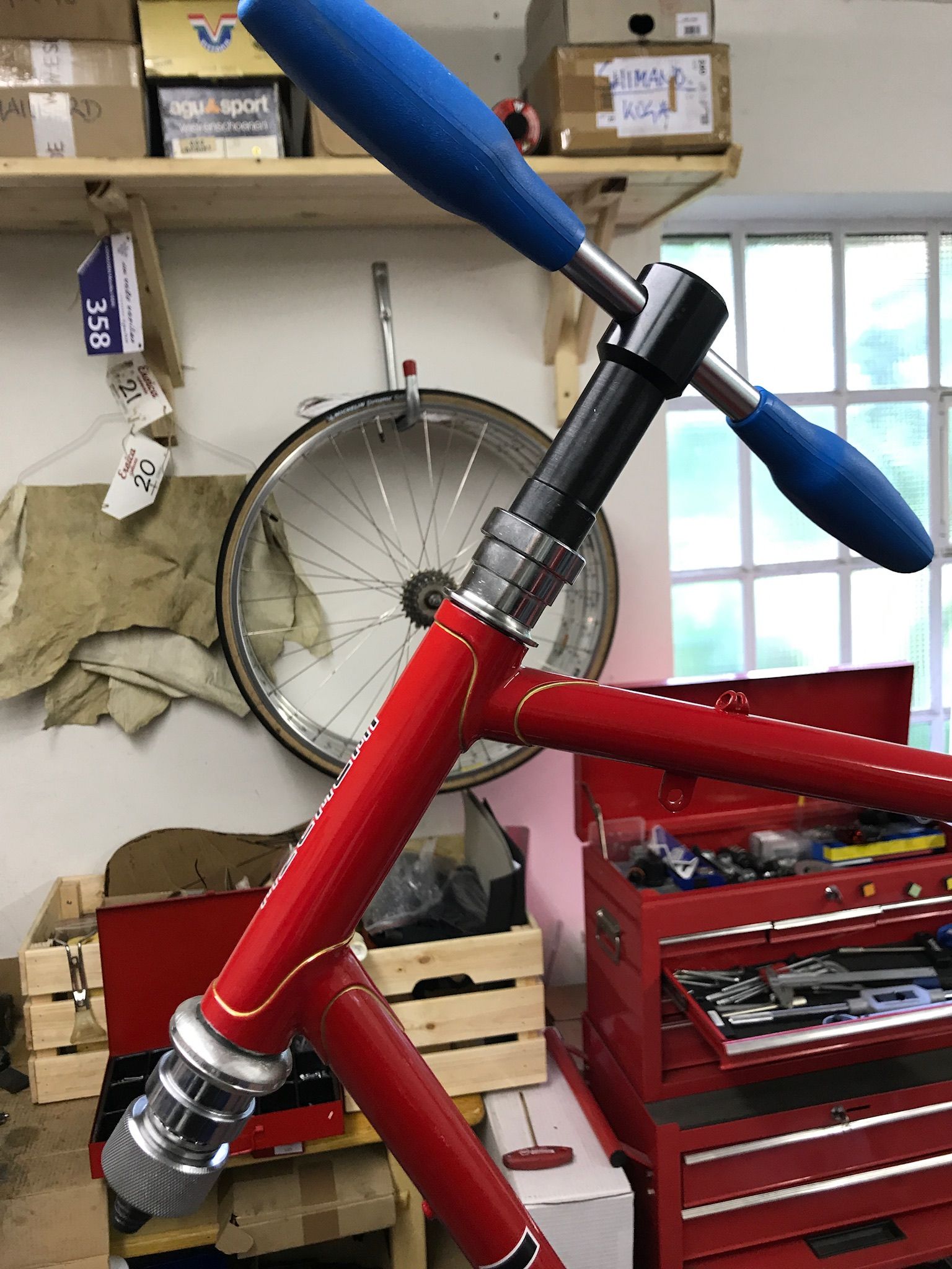

Dann noch das Steuerrohr und die Auflagen des Steuersatzes gesäubert und schon kann der Steuersatz eingepresst werden.
Es geht voran...:)
Die etwas grobe Steigung hat mich dazu gebracht mal auf die Beschriftung des Gewindebohrers zu achten. Ich lese da nur M10, d.h. normales metrisches Gewinde. Das Schaltauge hat aber M10x1. Also wenn du den da reingeorgelt hast, kannst du dich jetzt entweder um einen Reperatureinsatz kümmern oder brauchst einen speziell angefertigten Schaltwerksbolzen mit M10 Gewinde.
Erschreck mich nicht so, ich kriege Panikanfälle mit Schnappatmung:eek: Ist aber nix passiert!
Das ist der Campa Schaltwerksbolzen :oops:

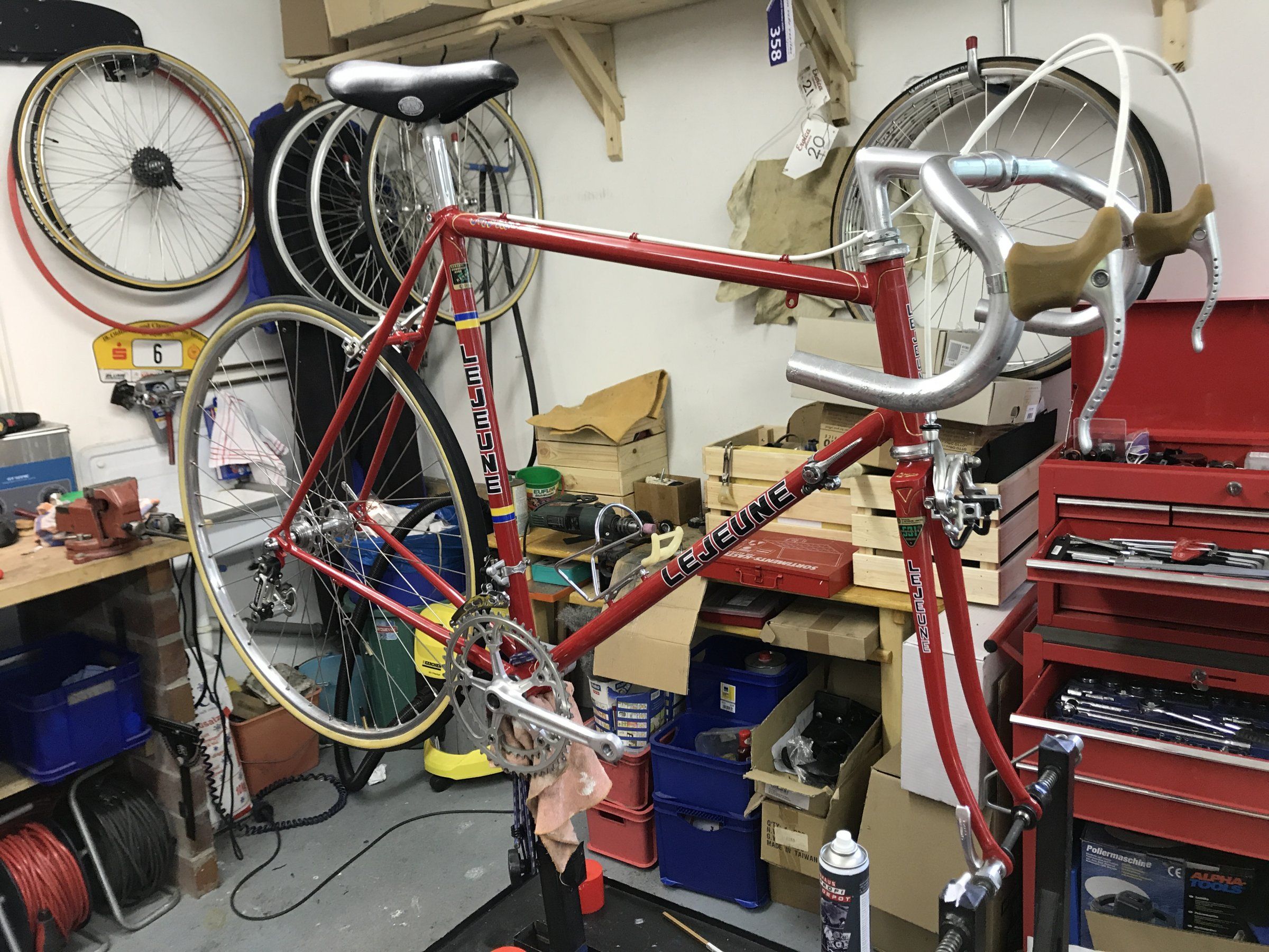

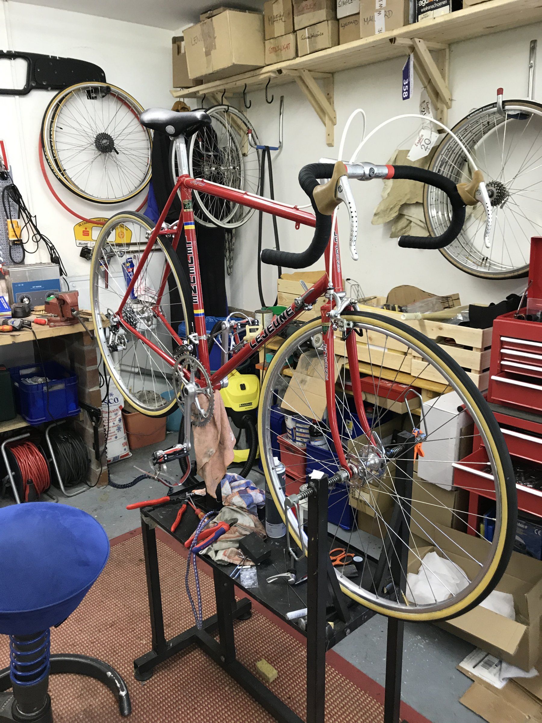

Dafür sieht es jetzt schon fast nach Fahrrad aus.

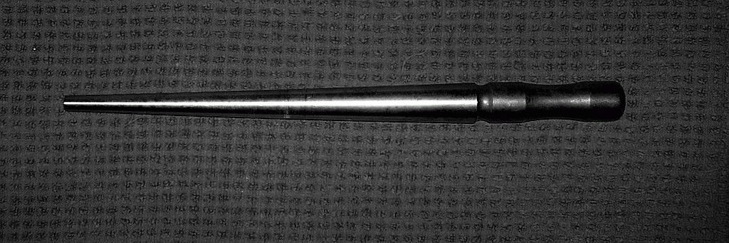

Juweliere und Goldschmiede nehmem zum Aufweiten von Ringen einen Ringriegel, der würde hier auch gute Dienste tun:
PS: Du könntest auch mit einer Sattelkerze aus Stahl versuchen die Bremshebelschelle soweit aufzuweiten, daß Du mit einer Nuß weiter machen kannst.
