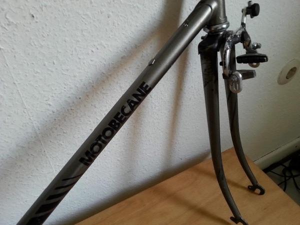

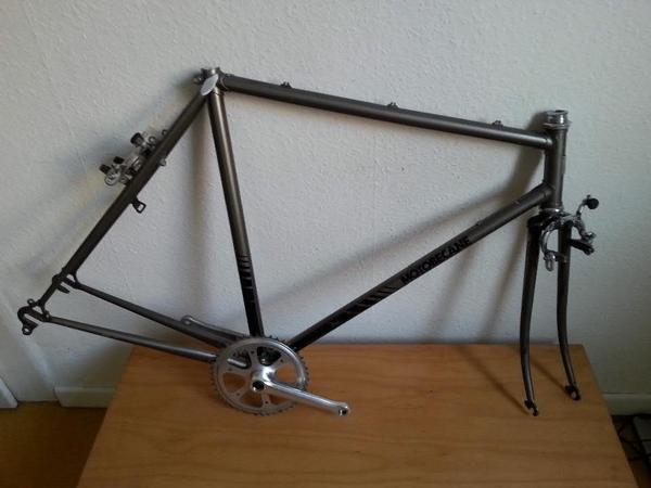

Hallo zusammen,
ich bin neu hier im Forum da ich noch nicht viel mit Rennrädern zu tun hatte. Da mir jetzt ein Motobecane-Rahmen zugeflogen ist, wollte ich mich mal daran probieren und ein Stadtrad aufbauen. Kann mir jemand von euch sagen, um was für einen Rahmen es sich hier handelt?
Aus welchem Jahr wird dieser Esel stammen? Was könnte so was wert sein?
Vielen lieben Dank
Willkommen im Forum, L2J,
Der Rahmen ist eine gute Basis für ein Stadtrad.
Fertig aufgebaut bringen solche Sporträder aber selten mehr als 100€.
Nur der Rahmen bzw. deine Fragmente sind da eher im einstelligen Bereich zu sehen.
Und du wirst mehr als 100€ investieren zu müssen, um den Hobel zum fahrbar zu machen.
Ui das ging aber schnell Marc :)
Vielen Dan für die Info. Was das für ein Rahmen ist weist du aber nicht oder?
Hallo, die Lasche für den Dynamo an der Sitzstrebe deutet auf ein "Sportrad" hin, welche im allgemeinen mit Schutzblechen, Rennlenker und Beleuchtung ausgestattet waren. Mess doch mal den Durchmersser des Sitzrohres, also da wo die Sattelstütze eingesteckt wird. Ist der Durchmesser um 25 mm handelt es sich um einfaches Stahlrohr. Die Decals weisen auf ein Baujahr um 1975 hin. Google mal nach Katalogen. Wenn das Rad komplett gewesen wäre hätte sich wahrscheinlich eine große Inspektion gelohnt. Aber so schließe ich mich der Meinung von marcfw an.
Viele Grüße von Wolfgang
Das Dekor mit den horizontalen Streifen ist später, Anfang oder Mitte 80er (davor Schriftzug mit Banderole am Rahmen und oft Steuerkopfrohr in Kontrastfarbe). 25 mm Sattelstütze ist wenig aussagekräftig, weil auch Sattelstützen mit Distanzeinsatz verbaut wurden. "Sportrad ist aber schon richtig, auch wegen der 1-fach Kurbel von Thun (wenn die original ist). Das Schaltungsauge deutet auf ein etwas besseres Rad.
Ah okay, dann bin ich schonmal schlauer. Wenn das so ist werde ich es tatsächlich als Stadtrad aufbauen. Warscheinlich Singlespeed ;)
Info: Das Sitzrohr hat 26mm im Durchschnitt
