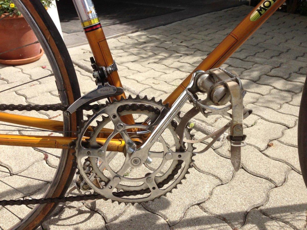

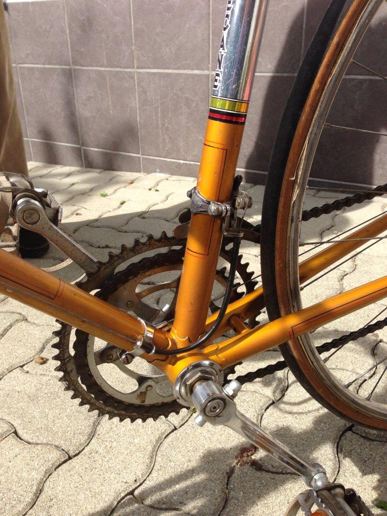

Ich würde ein Statd-/Alltagsrad daraus machen. Das Tretlager braucht keinen Abzieher. Die Bolzen muss man raushauen. Achtung nicht die Welle krumm hauen.
Danke dir seto... ja, hab ich auch vor... für die Stad und so kleinere Runden. Bez. Lager hab ich mir auch so workshops angesehen... kann ja nie schaden.
Beim Rauskloppen der Kurbelkeile die Mutter drauflassen, sonst kloppst du das Gewinde breit und du kriext die Mutter nimmer drauf.

Muss ich bei dem Rad auch das Tretlager kontrollieren? Kann mich entsinnen, dass bei einem früheren Rad das Lager bald danach gar war, weil es wahrscheinlich zu viel Spiel hatte.

Du musst unbedingt die Lager kontrollieren. Altes Fett raus, saubermachen, neues Fett rein und penibelst wieder einstellen. Die Lager müssen spielfrei laufen, aber nicht fest und rau. Minimales Spiel kann schon Beschädigungen hervorrufen, gut eingestellte Lager halten ewig. Wenn die Kugeln stumpf sind und nicht mehr glänzen: unbedingt neue holen. Sonst wirken sie wie Schleifkörper und graben die Laufflächen an. Wenns nicht schon zu spät ist.
Brems- und Schaltzüge müssen auch neu, da hat sich in den letzten 30 Jahren sehr viel entwickelt, was die Bremswirkung maximiert. Neue Beläge sind auch sinnvoll, du kannst aber auch erstmal die alten anschleifen. Aber perspektivisch solltest du schon neue holen.

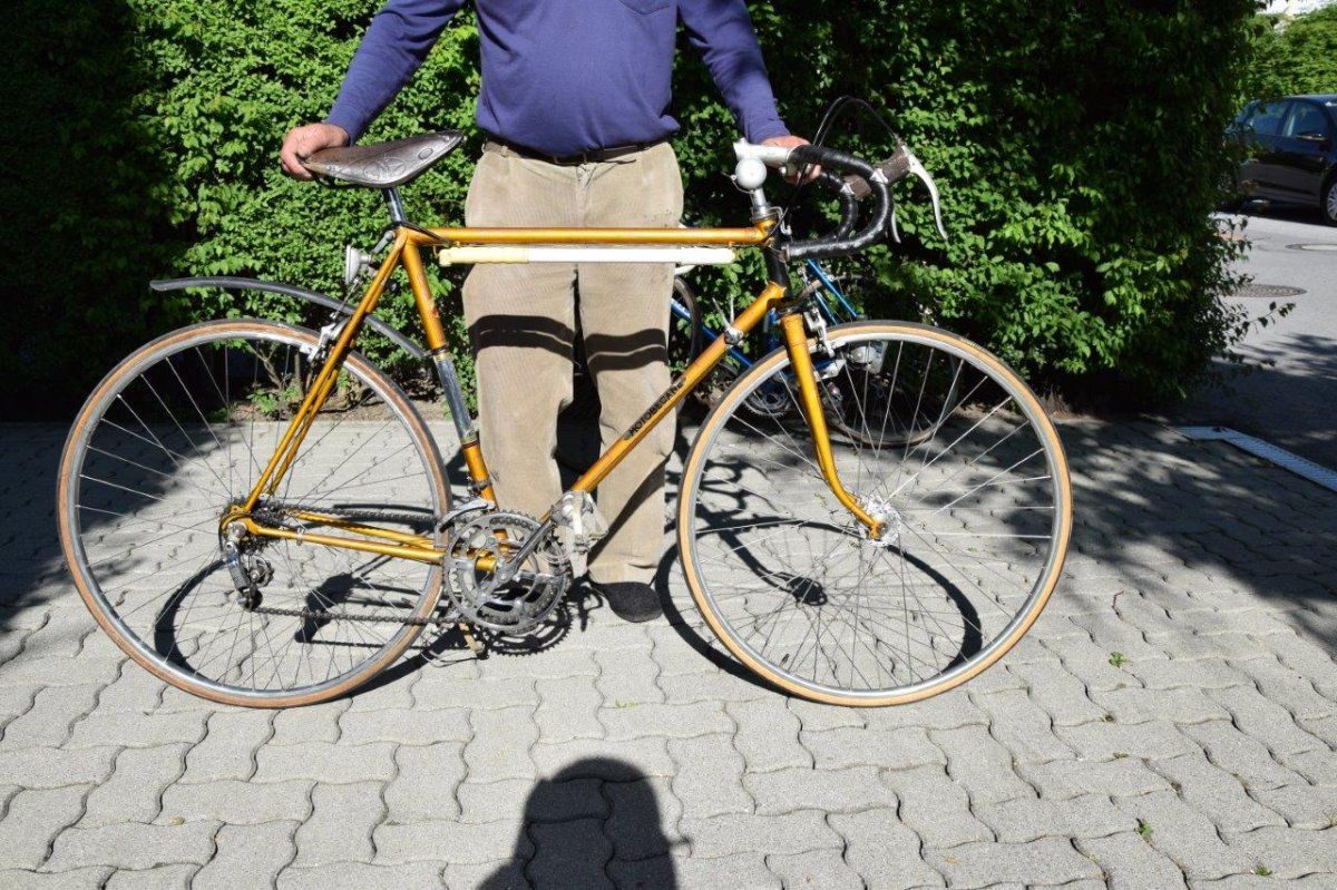

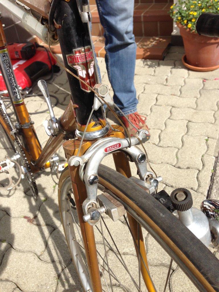

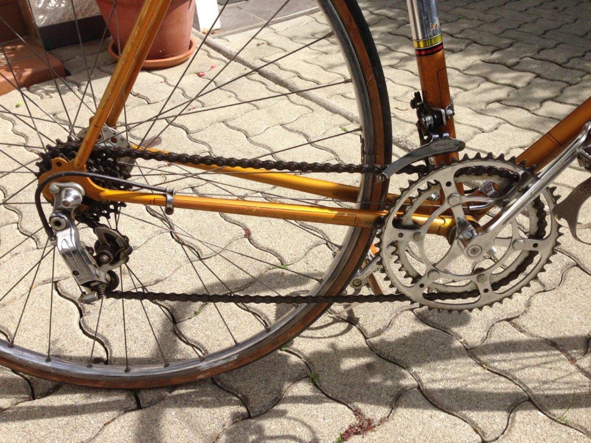

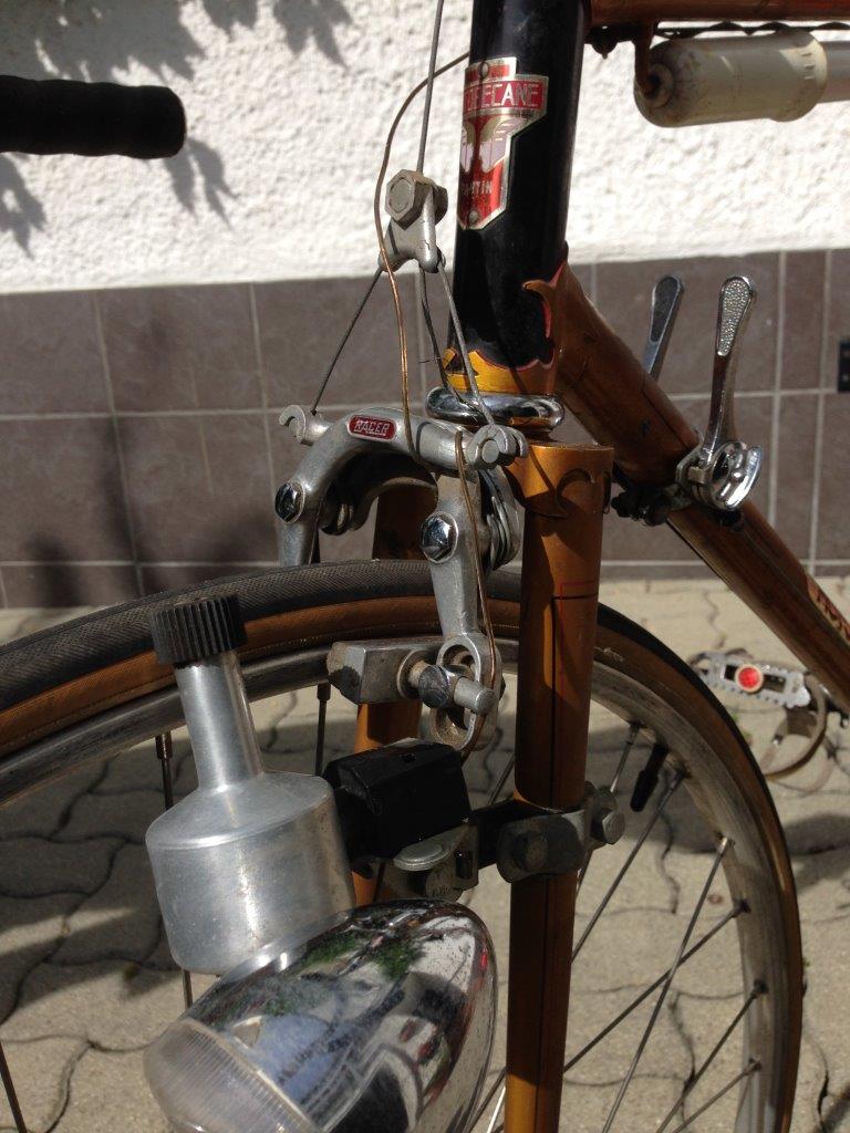

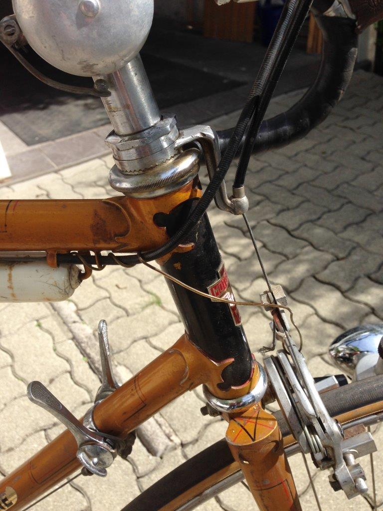

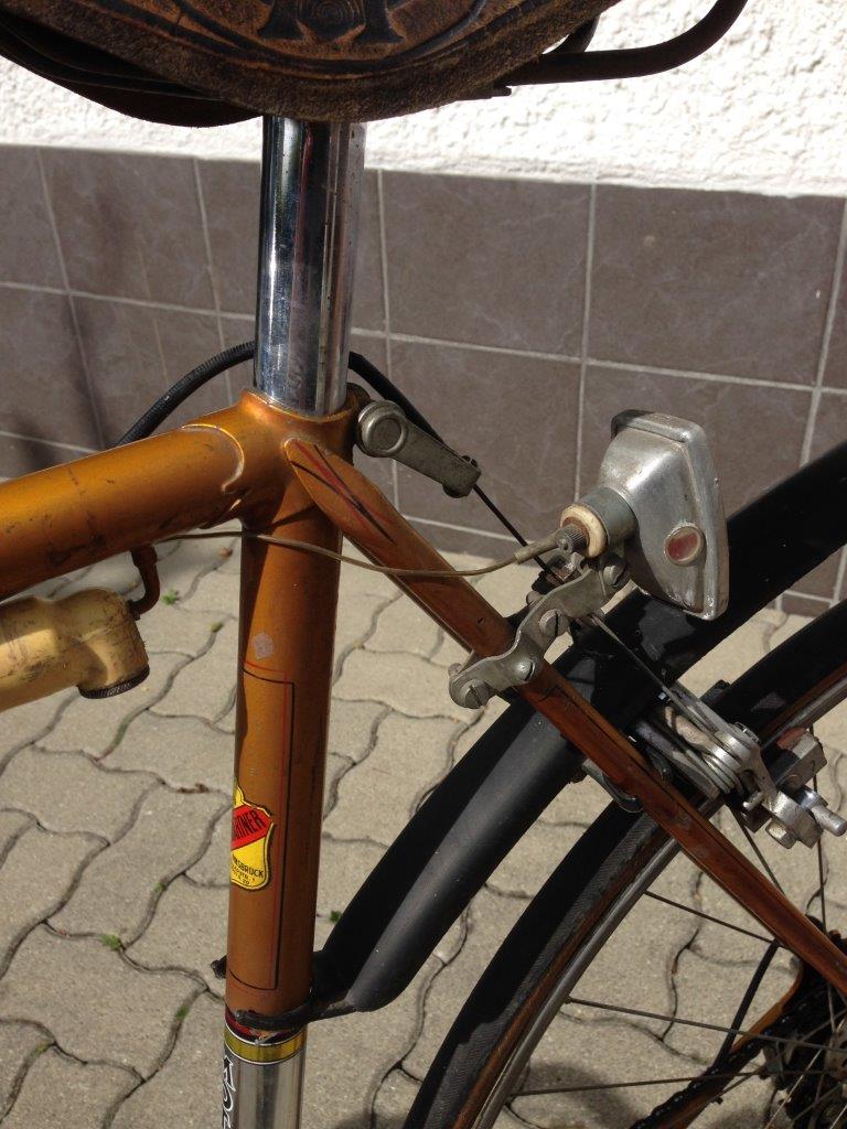

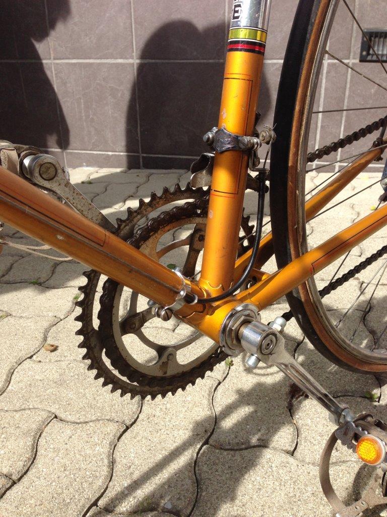

DSC_0831.jpg DSC_0836.jpg 2531.JPG 2532.JPG 2535.JPG 2540.JPG 2548.JPG 2552.JPG 2556.JPG 2558.JPG Erst mal hallo an alle!
Ist mein erster Beitrag in diesem Forum ...
Ich habe das "beiliegende" Rad von einem älteren Herren (80+) angeboten bekommen, der es in seinen jungen Jahren gekauft und für längere Zeit natürlich auch gefahren hat.
Was haltet ihr von dem Teil (von dem schrecklichen Hinterradkotflügel aus Platik mal abgesehen)?
Die Nervex-Muffen finde ich besonders schön. Der Rahmen hat natürlich deutliche Gebrauchsspuren und wurde leider teilweise mit einem Lackstift ausgebessert ... Die Griffgummis sind am zerbröseln... Die Luftpumpe würde wahrscheinlich auch neue Gummis benötigen ...
1. Frage: Was ist für so ein Rad ein angemessener Preis?
2. Frage: Hat jemand von euch besonderes Interesse an dem Rad - ich tendiere momentan eher dazu, das Rad aus Platz- und Zeitgründen nicht zu nehmen und würde es dann bei Interesse gerne weitervermitteln?
Danke für eure Kommentare!

Hallo, das Rad ist ja sehr ähnlich zu meinem, auch was das Bj. betreffen mag. Nach Recherchen handelt es sich wohl um das Modell Super Sprint, mein kommendes schätze ich auf vor 1970 ein, denn spätere Kataloge zeigen schon modernere Räder bez. decal, dein Rad schätze ich sogar noch ein zwei Jahre jünger ein, wegen der Frontplakette, die angenietet ist.
Ich kann mich auch täuschen. Jedenfalls scheinen die beiden Räder um die 1968 rum gebaut worden zu sein.

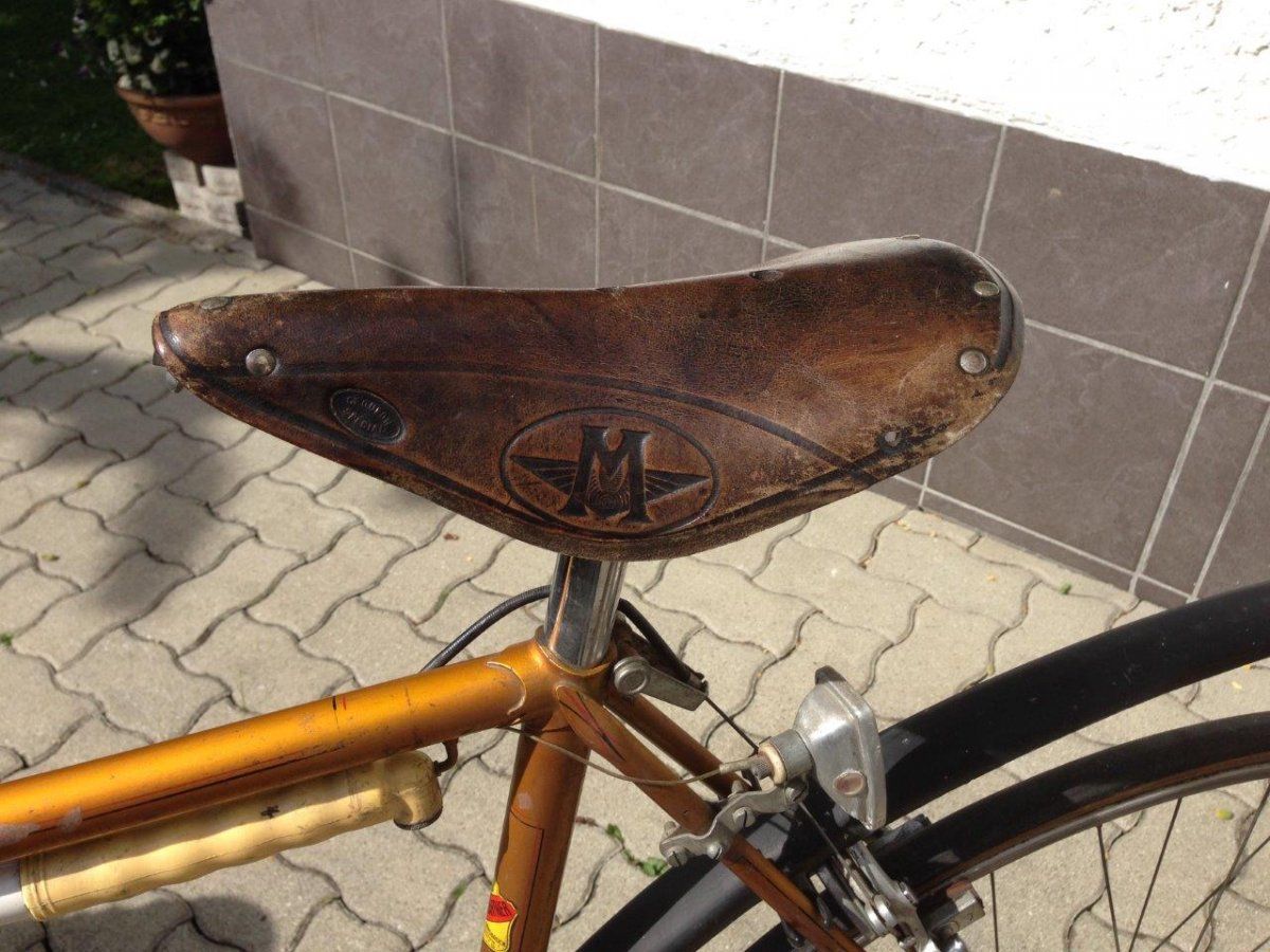

Der Sattel gefällt mir seht gut und das Rad wir nach reinigen und Demontage der nachträglichen parts sicher ganz nett aussehen, mir wäre es zwischen 50 u. 100€ wert. Aber ich habe den Verdacht, dass man sowas in Zukunft auch nicht günstiger bekommen wird. Viele der Räder in der Art, sei es Motobecane, Peugeot... die ich mir in dem Zusammenhang angeschaut hatte, lagen um die 150-250€ Topstücke darüber und Teileträger, bzw. Rest.-Objekte darunter. Ist natürlich auch immer abhängig vom Modell und von demjenigen der es verkauft.

Innenseite der Kurbeln mit feiner Stahlwolle reinigen, allgemein den Chrom polieren - ich denke da geht noch was (Gepäckträger...).
Vll. sogar mit Lackstift (ich würde sogar Nagellack verwenden, da findet sich ein passender Roter - und es ist reversibel) ein paar der
Blessuren ausbessern.
Aber auch jetzt - ein ganz tolles Rad und.... hast du super gemacht!!!! :)
Der Sattelklemmbolzen geht gar nicht , überhaupt sehen die Muffenfortsätze wo der Bolzen durchgeht total zerwürgt aus , das ist echt schade .

@m_joe80 : Wäre es meine Größe und es hätte ein Preisschild mit, meinetwegen 300€ dran, wäre ich schon unterwegs*. Weil: Motobécanes vor den 70er Jahren sind sehr sehr selten, der Zustand ist schon sehr schön und es wird mit einer vorsichtigen Reinigung noch etwas rausholen lassen.
* Aber ich bin vielleicht nicht der richtige Maßstab:)

Den Ledersattel habe ich geschwärzt mit Lederfarbe und gefettet, anschl. poliert. Färbt nun nicht mehr ab, es sei denn, man fährt mit weissen Stoffhosen, was ich eh nicht mache.
