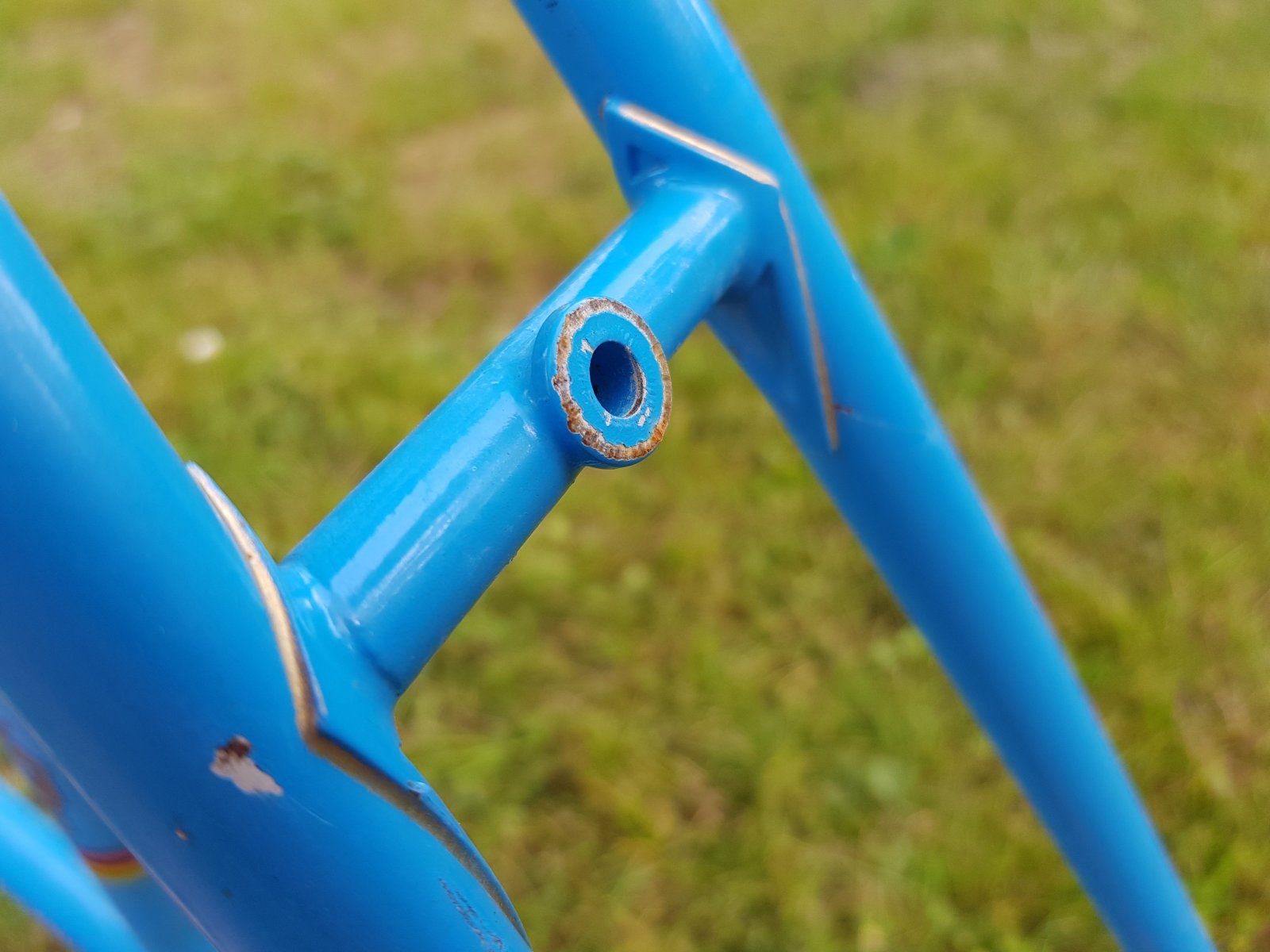

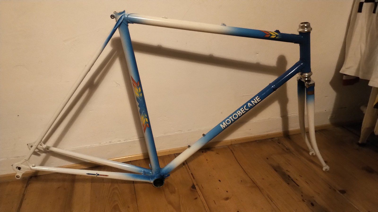

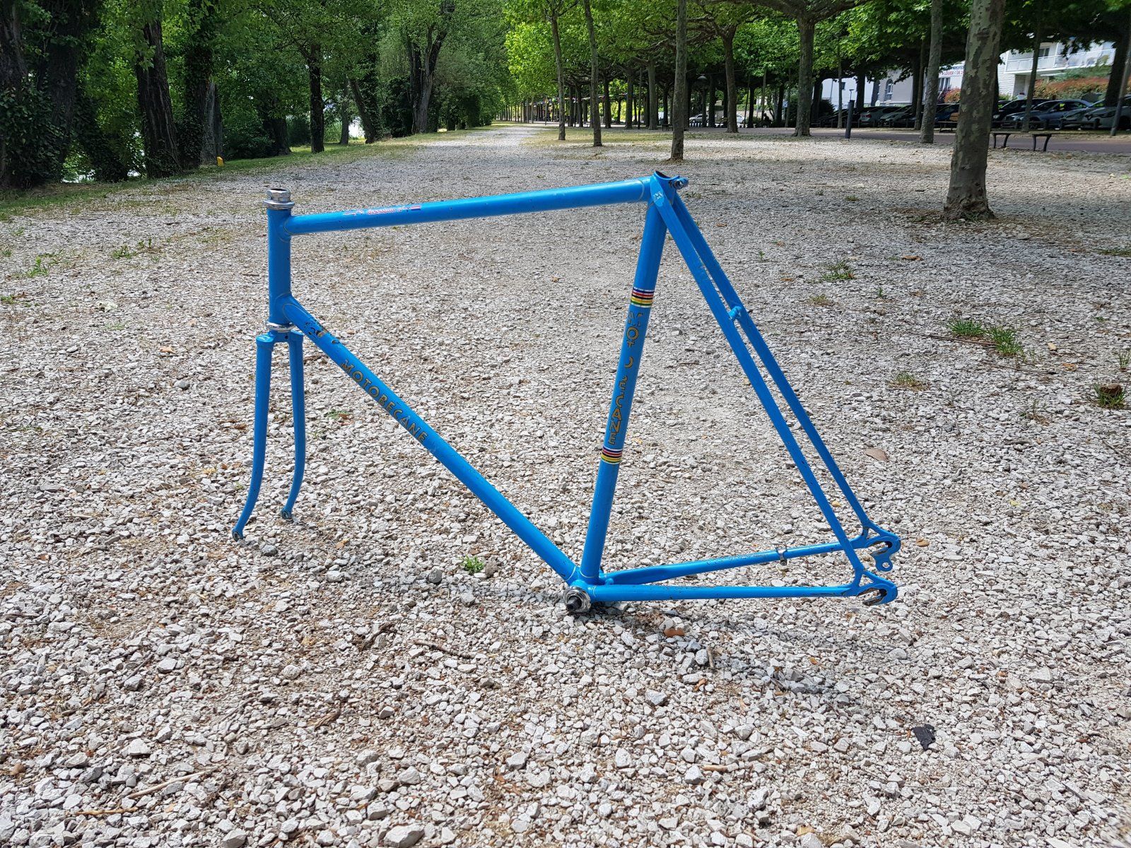

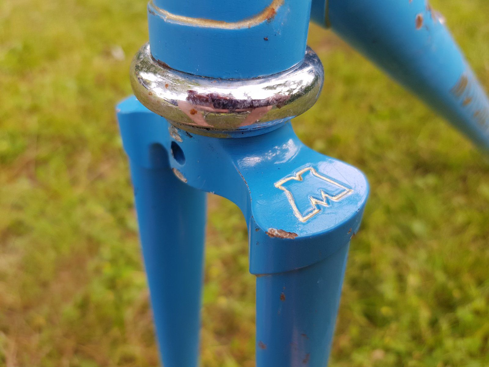

Zu einem Mitbringsel aus der Picardie würde ich mich über Einschätzungen freuen:
Laut Verkäufer soll es sich um Columbus - Rohr handeln. Könnte stimmen; mit Steuersatz kommt das Ensemble auf ca. 2640 g. Einen Aufkleber gibt es nicht. Die Ausfallenden sind von Huret. Sattelstützmaß ist 26,6.
Strukturell sehe ich viele Ähnlichkeiten zu einem C5 Rahmen. Unten auf dem Innenlager - Gehäuse findet sich eine Prägung "C 68".
Das Farbschema ist allerdings eher 1985 oder später und wohl dem La Redoute - Team nachempfunden.
Wirklich gefahren scheint der Rahmen in der Lackierung kaum zu sein.
Es könnte auch ein alter Lagerbestand sein. Der Rahmen kommt direkt aus St. Quentin und dort gab es ja auch ein Motobecane Werk.

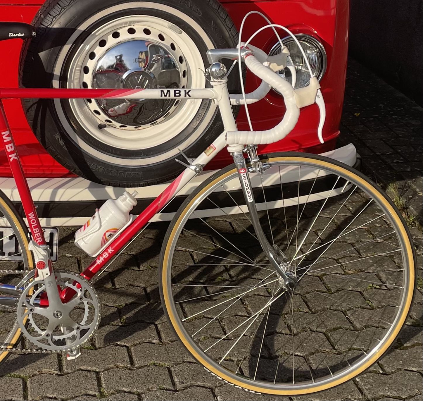

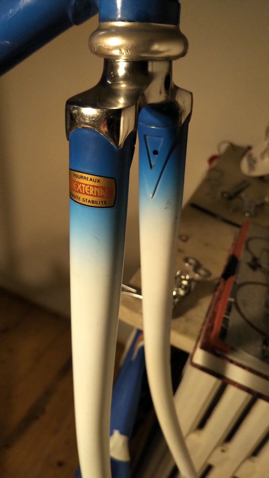

Hier zum Vergleich das Special Pro aus 1985 von Steven Roche:
Die hatten verchromte Sitzstreben und Gabel, Bremszugführung unter dem Tretlager, stärker befeilte Muffen um nur einige Unterschiede zu nennen.
C 68 könnte die Angabe der Breite der Tretlagermuffe (68mm) sein.

...herzlich willkommen bei den "Verrückten "! ;)
Gerne will ich nach meinem Urlaub an diesem Wochenende versuchen, das Modell deines Rahmens mit Hilfe von Prospekten abzugleichen.
Aber vielleicht kann ja auch noch ein Weiterer der hiesigen Motobécane-Fans etwas dazu beitragen.
Edit: Das Farbschema kenne ich so nur aus den Jahren 1985-87, z.B. beim Modell "Pro Race". Dort war die Gabel und der Hinterbau jedoch verchromt und diese Velos trugen in aller Regel auch einen MBK-Schriftzug am Unterrrohr, siehe hier:
https://www.rennrad-news.de/forum/threads/les-aventures-de-motobÉcane.119041/post-4857133
Schon mal vielen Dank für die Einschätzung! Dann hatten die eigentlich dem Farbschema entsprechenden Modelle und auch die Team-Rahmen deutlich mehr Chrom (insbes. Gabel und Hinterbau ). Soweit ich in den zugänglichen Katalogen sehen konnte, gab es auch keine Rahmen mit der alten Zugführung (Anlötführung auf dem Tretlager und Oberrohr) in der neuen Lackierung. Daher vermute ich, dass da ein alter Rahmen in St. Quentin übrig geblieben war, der in das neue Kleid gesteckt wurde?
