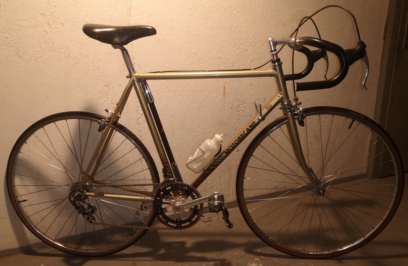

Umlackieren?? Bist Du wahnsinnig! Nie im Leben würde ich so etwas tun. Jetzt bin ich ja wirklich ein wenig entrüstet, dass Du mir so etwas zutraust.
Der Ami Schlitten mit dem Neulack sollte nur ein Beispiel für eine gelungenen Modernisierung sein. Der Rahmen wurde ja auch mit lauter neuen Anlötteilen versehen.
Den Grund für meinen Bedarf kennste ja und Du hast ja schon ein Grünes mit allem drum und dran🙂.
In meiner Not habe ich jetzt einen Rahmenbauer aufgetan, der mir die Gabel vom C.O. klont und da ein paar Ösen und einen Schleifkontakt fürs Rücklicht einlötet (Kabel geht dann durch die Stütze und Rücklicht ist unterm Sattel). So komme ich nach nunmehr fast 3 Jahren endlich mal an ein Reiserad, das nicht nur praktisch, sondern auch noch schön ist. Für Rinko kann man dann die Stütze einfach reinschieben und so ein geteiltes Schutzblech für hinten werde ich mir wohl selber basteln.
Mal sehen, ob ich den Grünton für die Gabel finde, sonst wird die einfach verchromt (dafür habe ich auch schon einen unkomplizierten Laden aufgetan, der das zeitnah macht).
Am Rahmen verändere ich selbstverständlich nix, außer natürlich die obligatorische Aufbereitung und Pflege.

Das Rad ist noch nicht bei mir. In den Gabelschaft kommt so ein Pinökel, der läuft dann auf einer halbrunden (unterseitig isolierten) Kontaktfläche. Das Kabel geht hinten raus in das Unterrohr, vorausgesetzt, dass da ein Loch zum Steuerrohr ist. Wenn das Loch fehlt, müsste ich um die Ecke dremeln. Ich hoffe, das bleibt mir erspart.
Wenn alle Stricke reißen, gibt es eben ein Batterielicht hinten:(.
