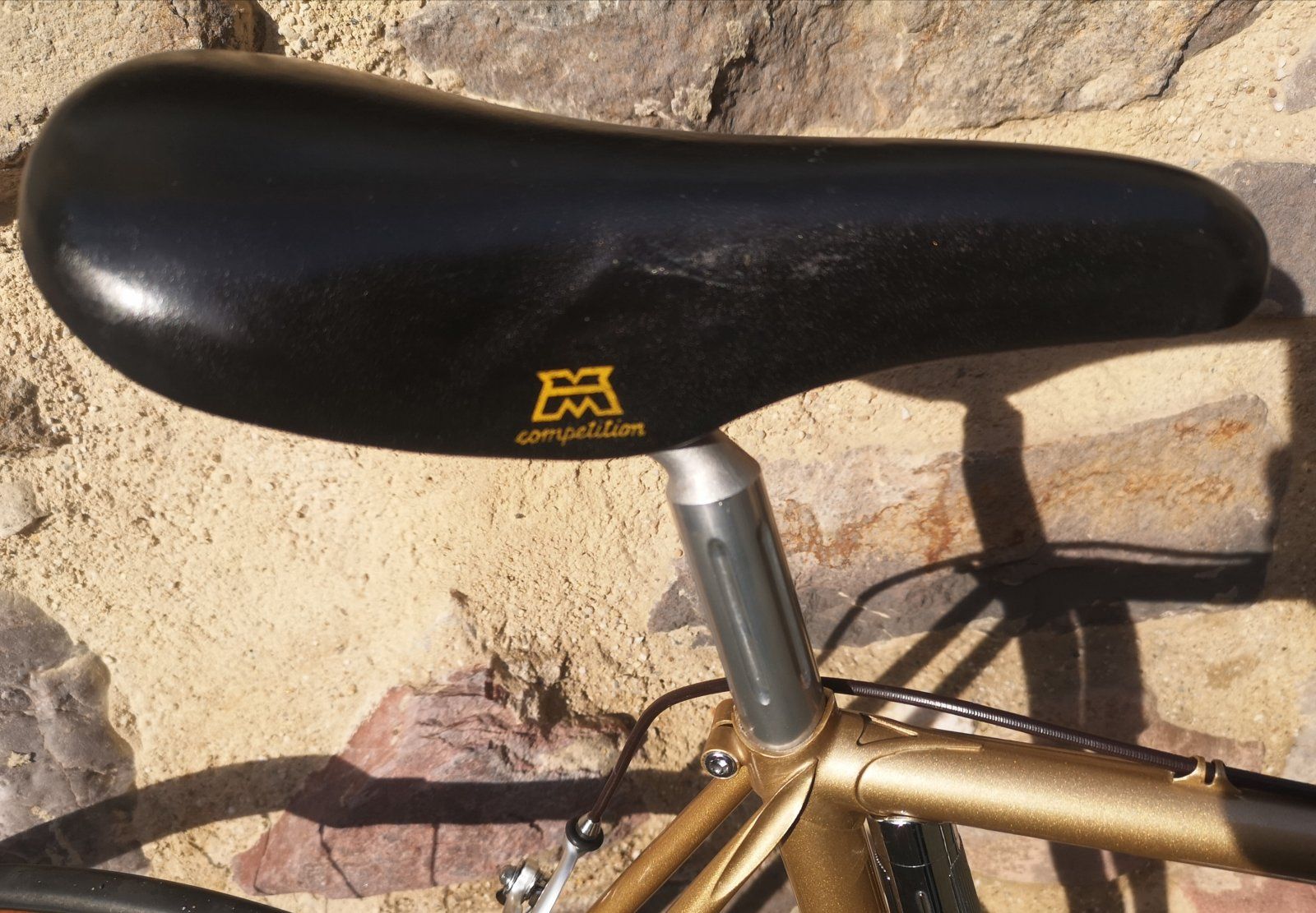

Hi, kann mir jemand ein paar Informationen über das MBK Sprint 2000 geben? Ich weiß, dass es nicht die beste Qualität ist, habe es für den Smarttrainer geholt, da es erstens günstig, und zweitens schon 130mm Einbaubreite hatte und drittens in meiner Größe war.
Jetzt wüste ich gerne etwas mehr über dieses Rad, welcher Rohrsatz, wann es gebaut wurde etc.

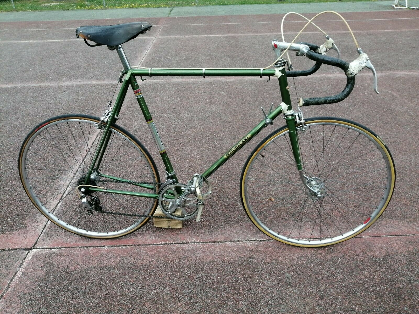

Nur durch einen Zufall und eine Verkettung eher misslichen Ereignisse kam es überhaupt dazu, dass ich auf dieses wunderschöne Motobécane Course Criterium aufmerksam wurde. Genau genommen hatte ich es sogar schon vorher gesehen, aber erst auf den zweiten Blick als etwas Besonderes und sehr gut Nutzbares wahrgenommen.

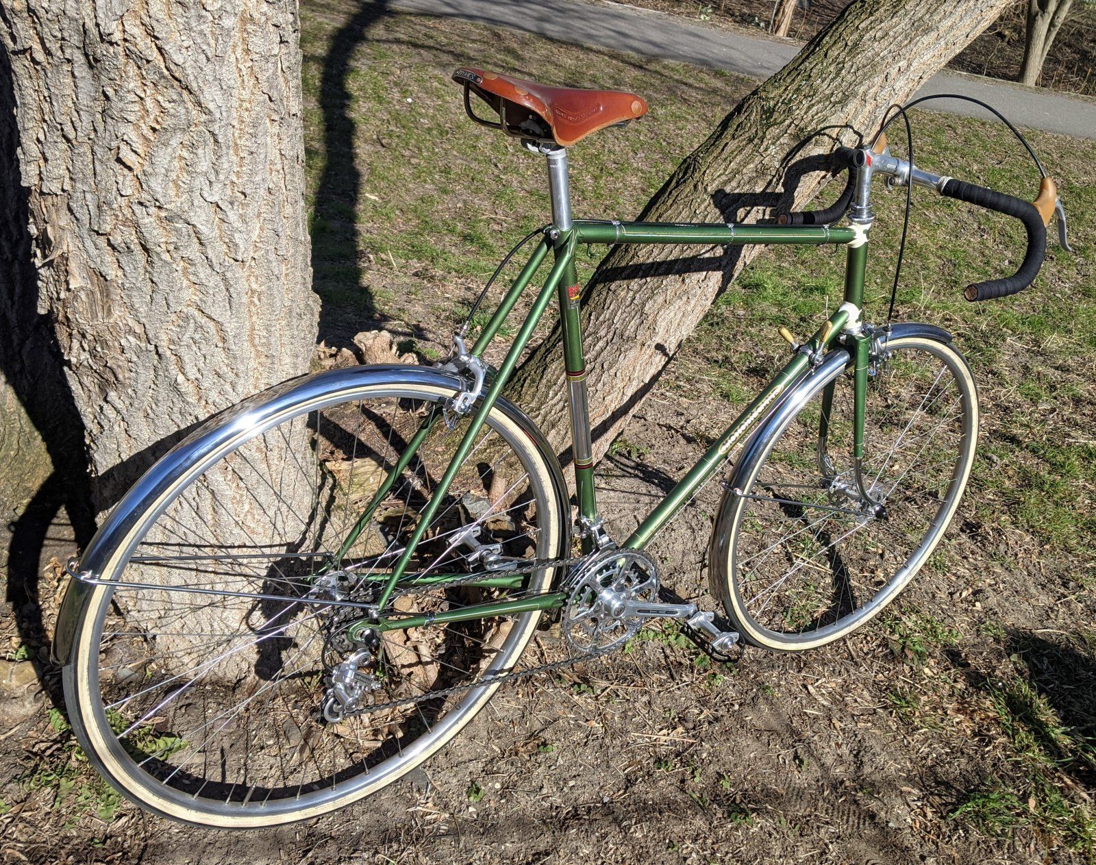

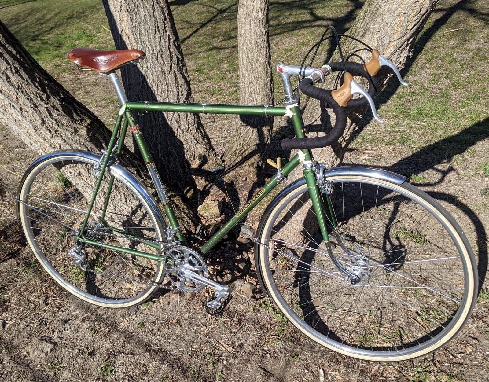

Nun habe ich nicht nur vor das Rad mit einer (damals wesentlich zeitgemäßeren) Nuovo Record aufzubauen, sondern es soll auch noch so modernisiert werden, dass ich es als Reiserad nutzen kann (mit modernisierten Antriebskomponenten, Lichtanlage, Schutzblechen etc.).
Solche Modernisierungen sieht man häufig und in den allermeisten Fällen finde ich sie nicht gelungen. Aber nur meckern kann ja jeder und daher werde ich es jetzt mal selbst versuchen. Mal sehen, ob ich das zufriedenstellend hinkriege, ich werde weiter berichten.
Update 1

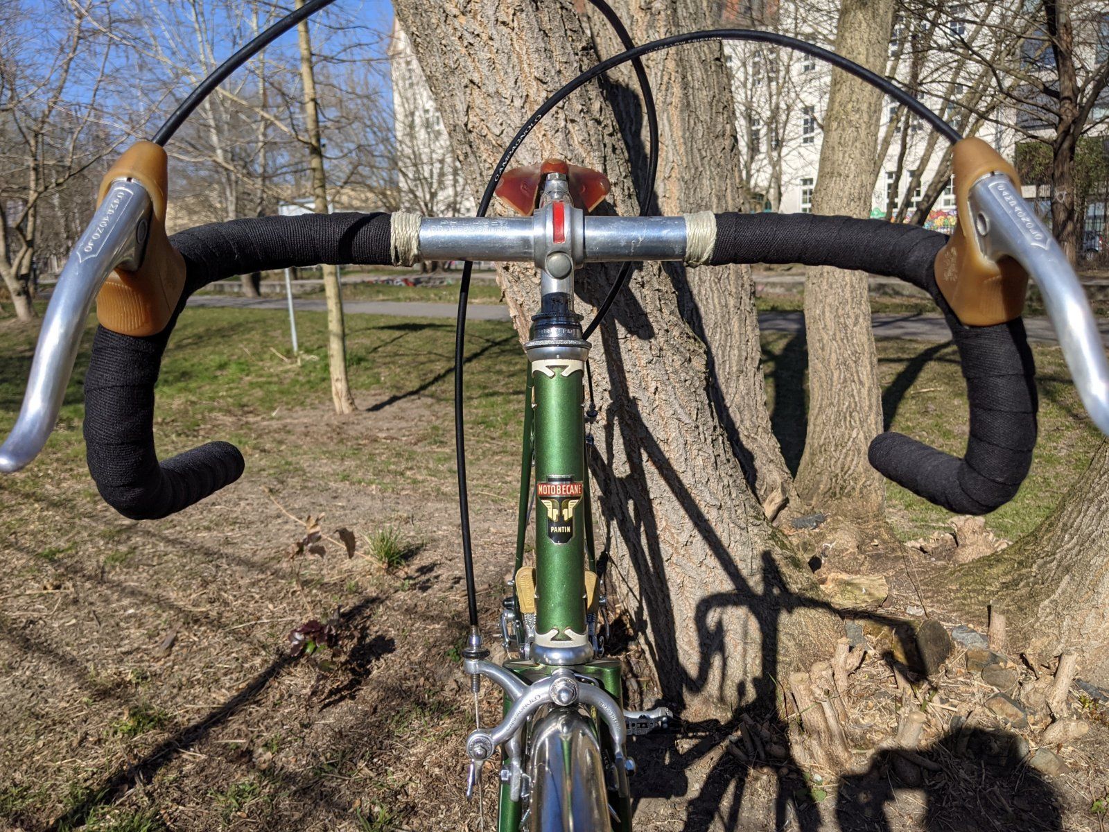

Die Modernisierung oder besser der Umbau zu einem voll einsatzfähigem Reiserad befindet sich in der ersten Phase. Zielstellungen: 1) Lichtanlage; 2) Frontgepäckträger (+Lowrider); 3) Zerlegbarkeit (Rinko)
Erste Rinko Etappenziele:

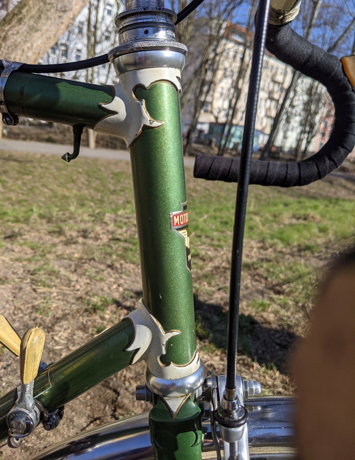

Rinko Steuersatz
Hier habe ich einen Tange Steuersatz (RiKus) mit einem Stronglight Comp. Steuersatz vereint. Nachdem ich die Lagersitze abgedreht habe, schließt die schmale Lippe der oberen Tange Schale perfekt mit dem aufgeschraubten Stronglight Teil und der Steuersatz läuft leicht und spielfrei.

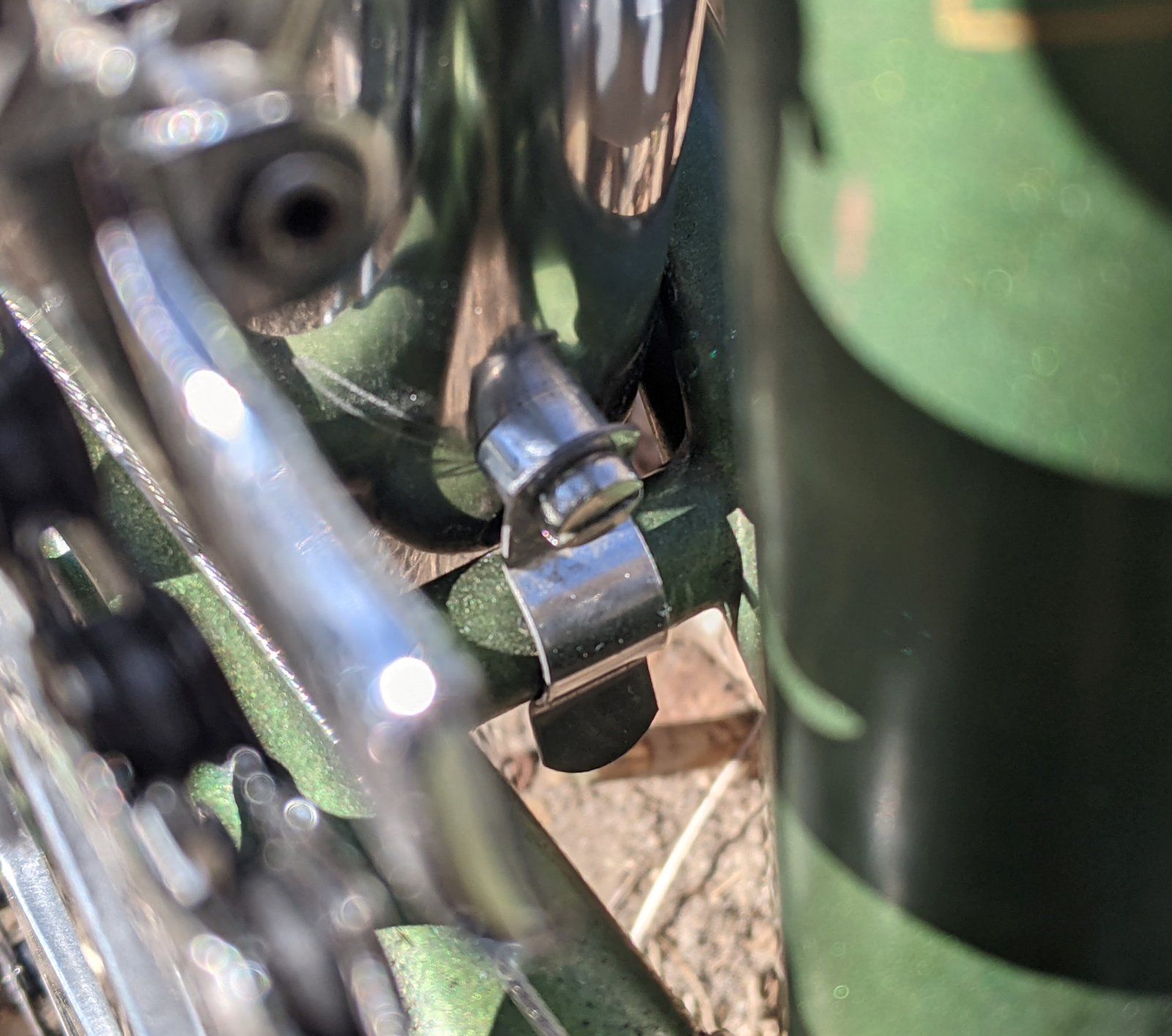

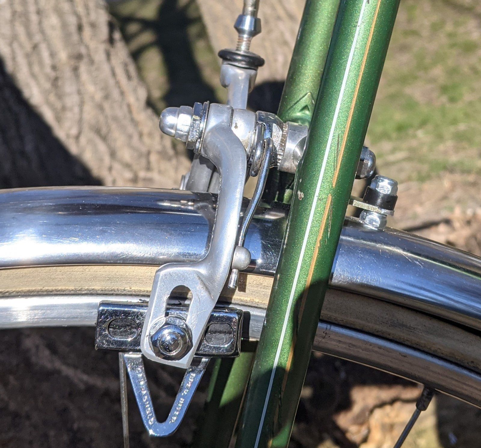

Rinko Schutzblech
Auf Höhe des Bremsstegs ist am Schutzblech eine etwa 12 mm lange M5 Schraube befestigt, die man von unten in den Stahlwinkel stecken und festschrauben kann (eine passende Rändelschraube hatte ich auch besorgt, aber die war mir dann doch zu wuchtig).
Unten wird das Blech einfach nur an den Steg geklemmt. Um die hintere Schutzblechstrebe zu befestigen habe ich einfach M6 Gewinde in die Schutzblechösen geschnitten.
Rinko Bremsen
Eigentlich wollte ich die Züge an den Hebeln aushängen, das geht aber noch nicht so, wie ich es mir erhofft hatte und bedarf noch kleiner Modifikationen (möglichst ohne die Hebel zu beschädigen).
Ein Nitto Camper Gepäckträger und eine passende Gabel sollten bis nächste Woche da sein. Die Gabel hat dann auch Ausfaller für einen SON SL (Selbstkontaktierung) Dynamo. Laufräder mit silbernen TB14 Felgen und eine 126er Kassettennabe/ Dynamo sind auch schon eingespeicht. Es gibt aber noch viel zu tun und bis die Gabel lackiert und das Licht verkabelt ist dauert es sicherlich noch eine Weile.
Bis dahin kann man aber immerhin schon mit dem Ding rumdüsen, fährt sich sehr geschmeidig.
