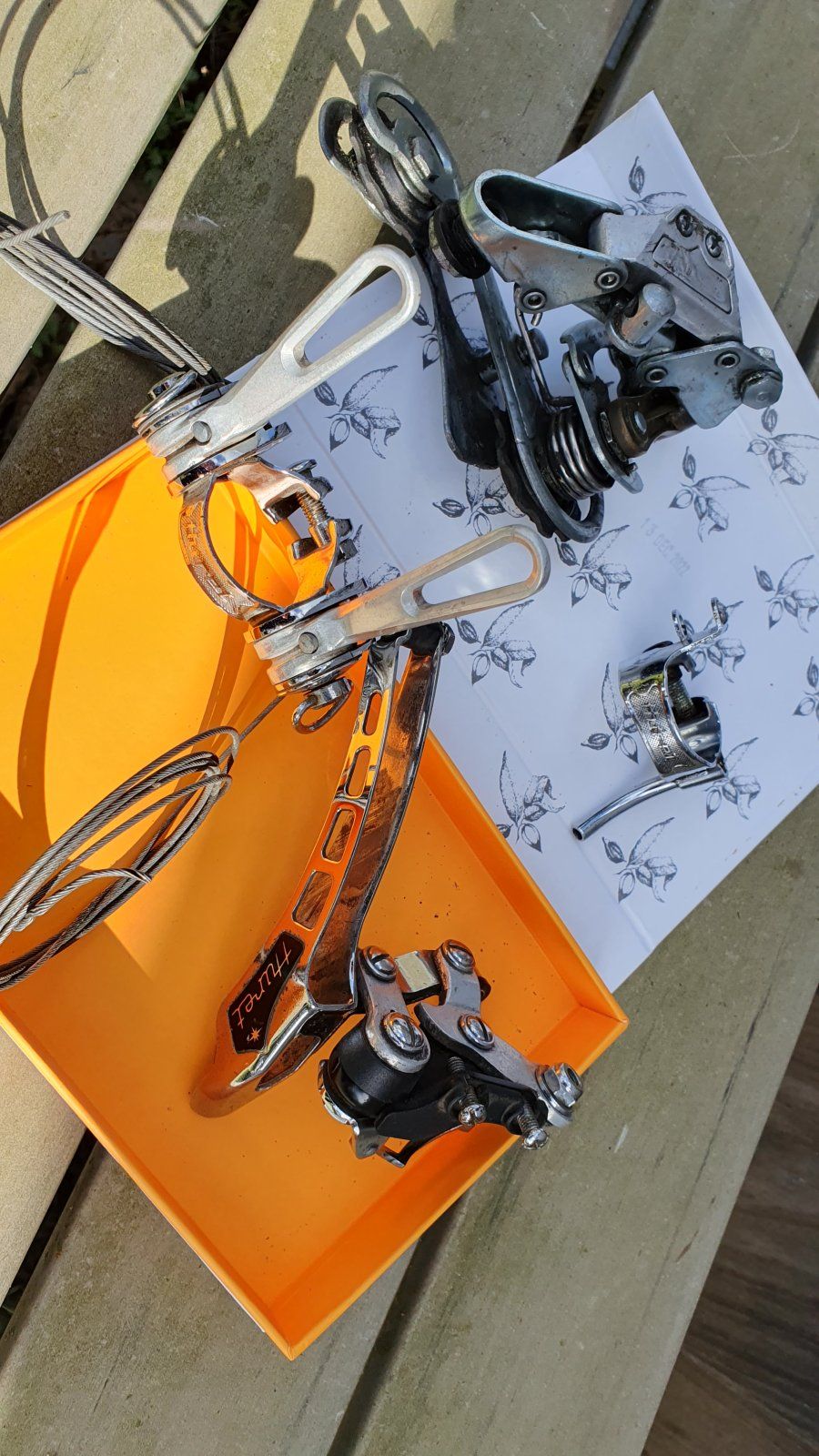

Die Huret Schaltungsteile kommen auf jedem Fall wieder ans Rad. Finde die ganz schön und den Umwerfer eigen. Ausser Stahl und Alu ist der eine Gelenkarm offensichtlich aus Bronze.

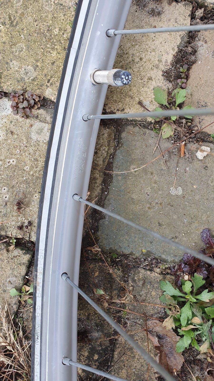

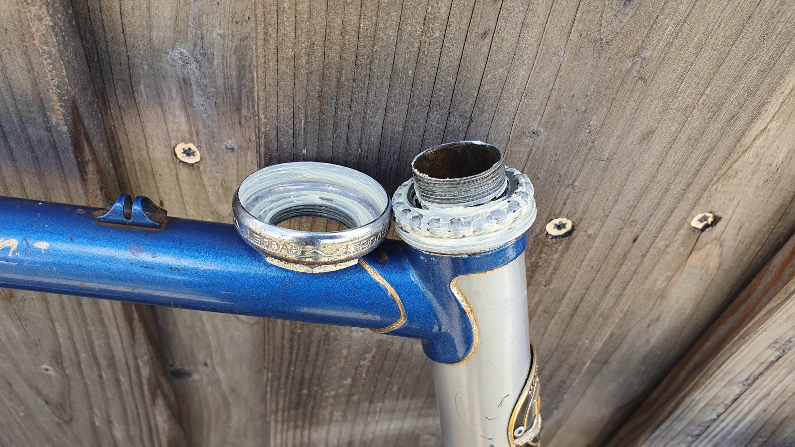

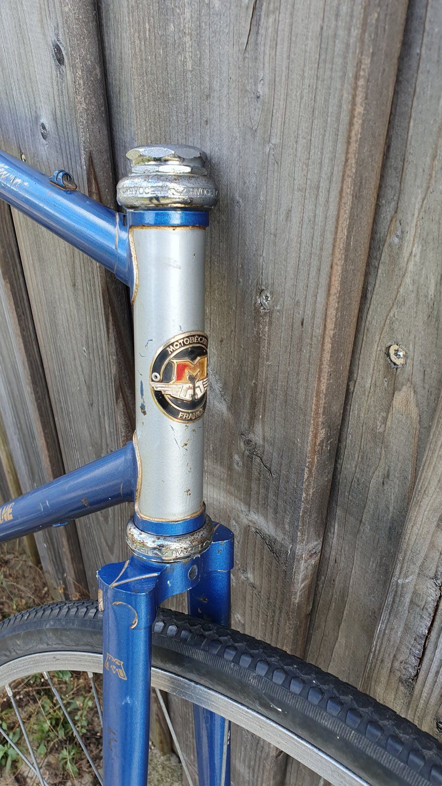

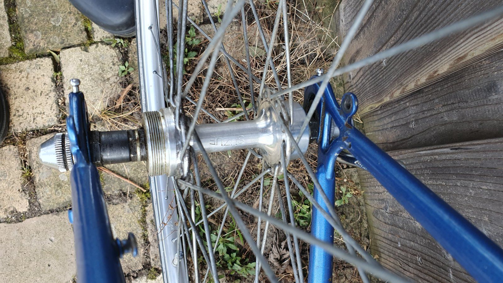

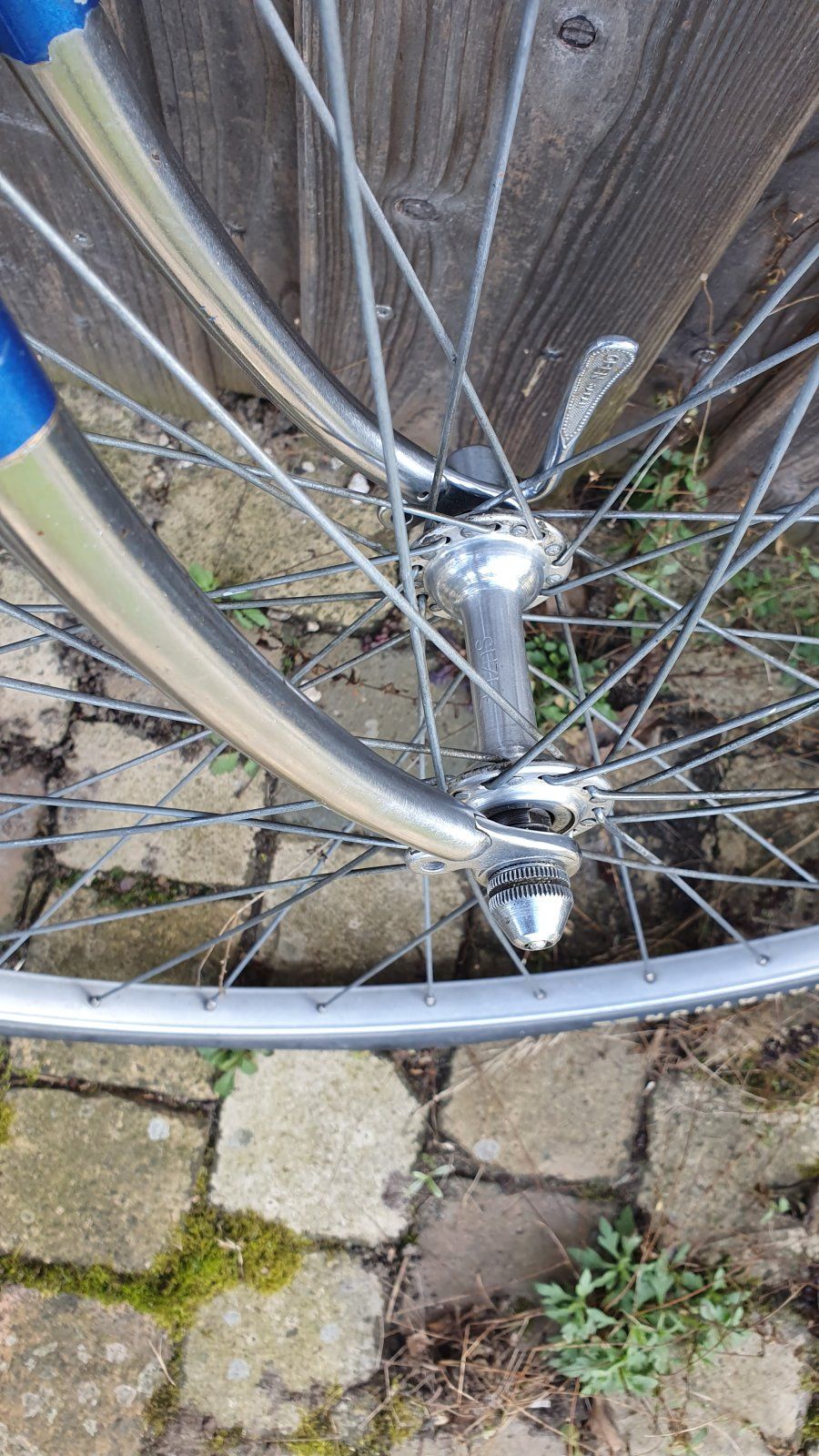

Anbei noch zwei Photos vom dem Avocet Steuersatz und Bilder zu den Naben und der Hinterradfelge.
Die vordere Felge ist vermutlich ersetzt worden, Hersteller ist nicht auszumachen. Leider sind sämtliche Speichen total stumpf vergraut.
Und ich habe beim besten Willen keine Ahnung was von den Teilen zum Auslieferungszustand gehörte. Kann nur sagen, daß der US Onke,l Ladenbesitzer gerne geschlossert hat und hoffentlich immer noch tut. Möglich das er das Rad "irgendwie" zusammengestellt hat.
Ach ja stimmt, ein Gelenkteil des Schaltwerks ist messingfarben (aber k. A., aus welchem Material das ist).
Die Speichen scheinen verzinkt zu sein, die werden optisch (bei Behandlung mit feiner Stahlwolle) ggf. noch ein etwas schöner. Aber das lohnt eigentlich kaum, da man beim Alter der Speichen froh sein muss, wenn die (im HR) noch halten (also bei Nutzung des Rades an den Speichenbögen nicht nach und nach abreißen).
Die Bereifung würde ich auf jeden Fall (gegen eine leichtere und hochwertigere) austauschen, was wesentlich bessere Rolleigenschaften bzw. ein besseres Fahrgefühl zur Folge haben wird.
Ach ja stimmt, ein Gelenkteil des Schaltwerks ist messingfarben (aber k.a., aus welchem Material das ist).
Die Reifen sind eine Katstrophe, optisch (Augenschmerzen) wie auch vom Zustand. Klar kommen die neu.
Der Steuersatz ist einem Hatta Swan nicht unähnlich.

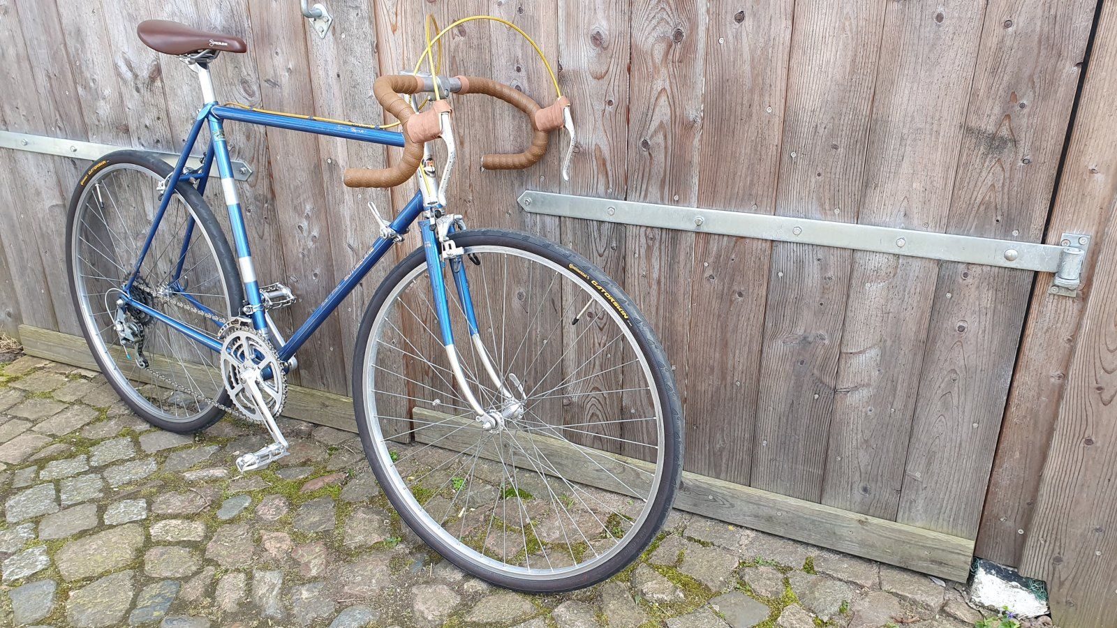

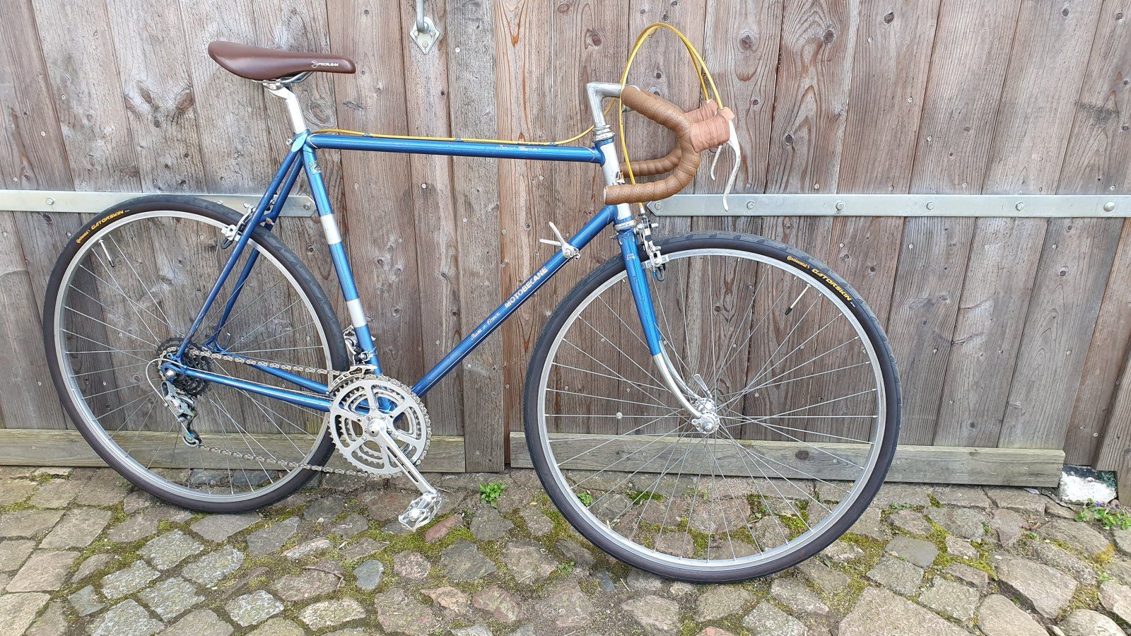

Habe das Grand Touring gestern komplettiert. Das grundsätzliche Ziel war es, da möglichst wenig Geld reinzustecken, was natürlich immer nur begrenzt gelingt. Daher zunächst mal dieser Sattel, der zumindest farblich passt. Weiterhin habe ich für kleines Geld Weinmann Bremsen mit Griffen bekommen. Bei den Bremsen habe ich die alten 605 mit den neuen 605 kombiniert. Die neuen waren die mit dem Plastitkteilen, die natürlich zu viel Spiel hatten. Aus zwei mach eins war erfolgreich, Bremsen kann man und schleifen tut auch nichts.
Die Überzieher der Griffe waren natürlich porös, daher sind die mumienmässig eingewickelt.
Einen Atax Lenker / Vorbau habe ich in Frankreich erstanden. Die Reifenauswahl bei den 27 Zoll Felgen war ziemlich eingeschränkt, muss aber sagen, daß die Contis ganz gut rollen. Das ganze Ding wiegt 11.7kg. Für mich ist das Rad ein wenig zu groß, für meine Jungs sollte das aber gut passen.
Zahnkranz muss noch neu.
Und wieder was dazu gelernt. Die TA Kurbel benötigt einen speziellen Abzieher, 23 x 1mm wenn ich es hier richtig recherchiert habe. Konnte das Innenlager aber trotzdem ohne Gewalt noch ein wenig nachstellen.
Ach ja, das Rad fährt sich übrigens ganz geschmeidig.
Neue Schläuche mit kürzeren Ventilen kommen übrigens heute...
