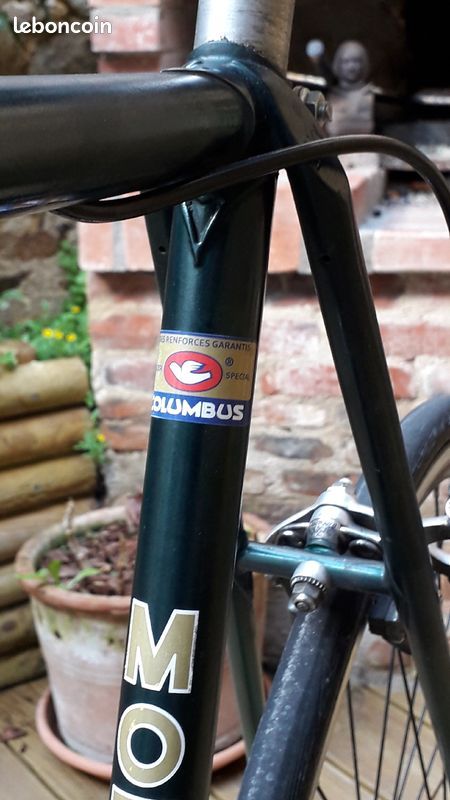

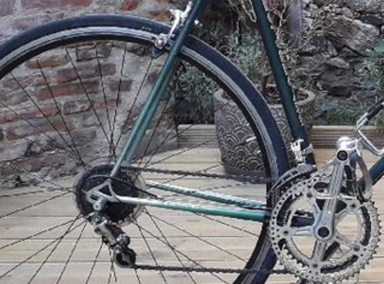

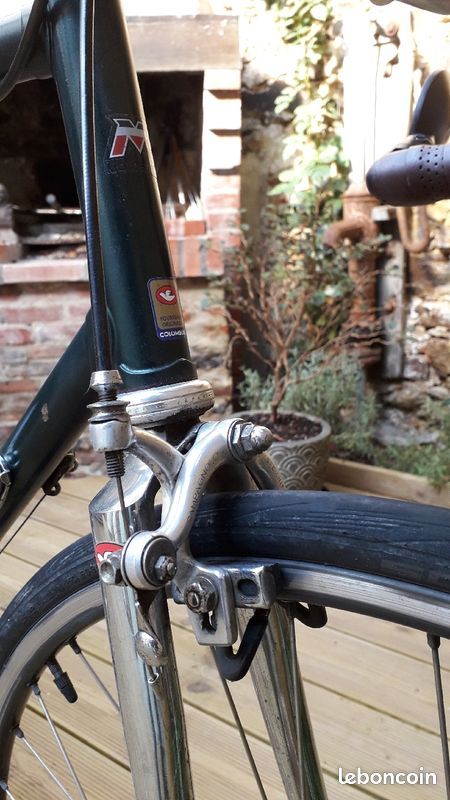

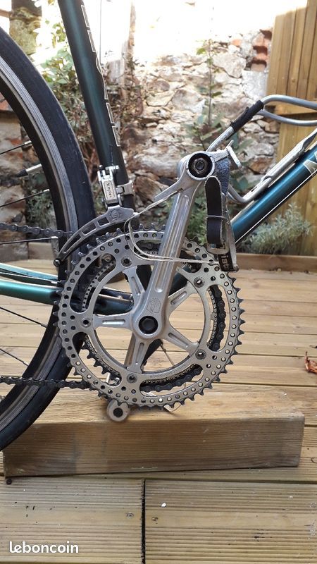

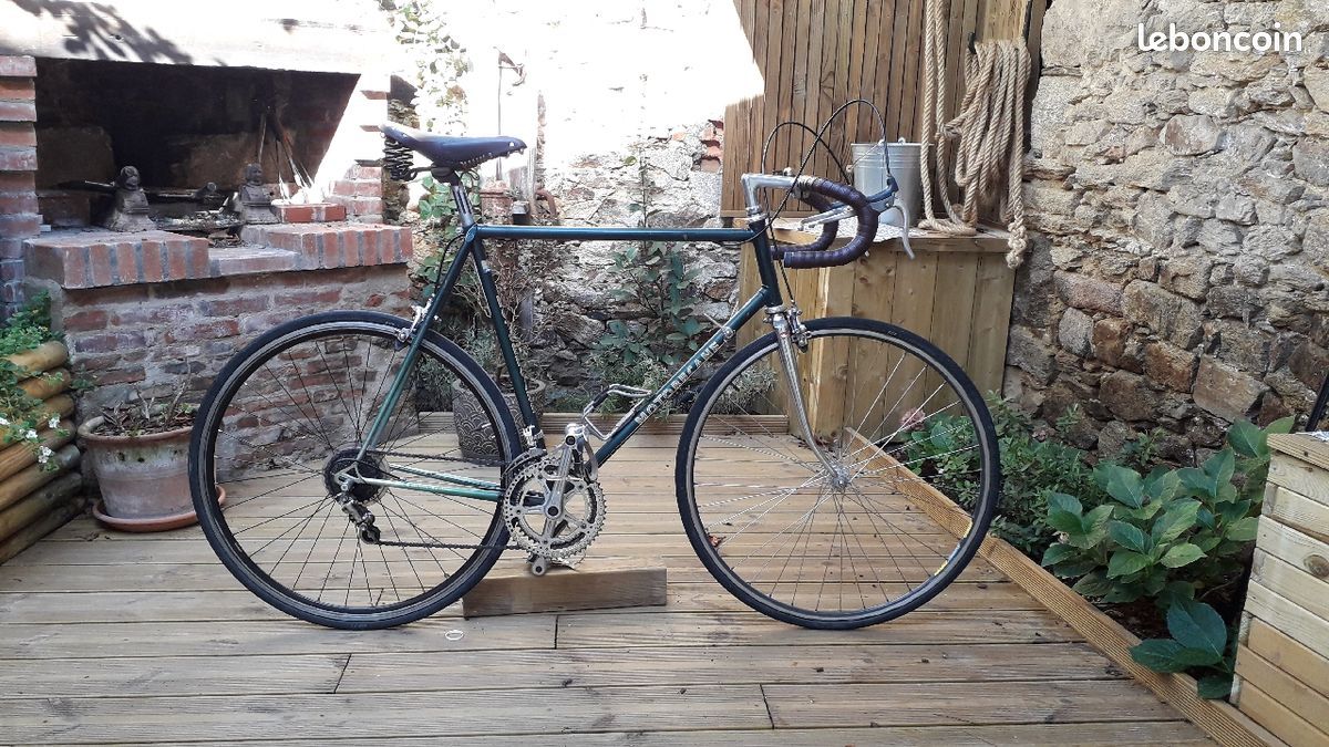

Wie schätzt ihr dieses Motobecane ein. Mir scheinen da ein paar zu viele Columbus Sticker drauf zu sein. Die Gabel könnte neuer sein. Auch der innenverlegte Zug ist ungewöhnlich. Aber einige Details sind glaube ich ähnlich mit Motobecanes so um Ende 70er, zB dem Professionel. Ausstattung ist teilweise auch noch ganz gut.
Anhang anzeigen 1362893Anhang anzeigen 1362894
...erster Eindruck: Wilde Bastelbude!
Campagnolo-Schaltwerk, Simplex-Umwerfer, Shimano-Steuersatz und Bremshebel mit zusätzlichen "Selbstmörderhebeln"; da passt irgendwie nichts so richtig zusammen.
Magst Du das Angebot hier mal verlinken?
Klar, hatte ich vergessen. Hier der Link.
https://www.leboncoin.fr/velos/2231583678.htm"J ai légèrement modifié le vélo dans un esprit randonneuse en rajoutant les freins de haut de cintre, mais il reste très typé course " :oops:

...der Rahmen erinnert mich ein wenig an diesen hier:
Modell "EC551": Columbus-Rohre, Bremszugführung im OR und verchromte Gabel. Das ist aber nur eine Annäherung, beweist aber, dass man bei Motobecane immer auch Rahmensets der höherwertigen Modelle bestellen konnte.

Was ich bei dem in LBC auch seltsam finde ist der Farbverlauf an den Hinterstreben.
Es ist nicht ganz zu erkennen aber es sieht so aus als wäre da auf den verchromten Streben der Farbton vom Rahmen noch nach hinten abnehmend mit aufgetragen worden. Das ganze auch eher in einem dunklen Grün-Blau als das Blau das man auch hier im Katalog bzw den La Redoute Rädern kennt.
Ich habe mal angeschrieben um zu hören was es mit der Farbe auf sich hat. :eek::eek::eek:
"Pour ce qui est de la peinture... c est un peu compliqué. J ai racheté ce vélo alors qu il avait été repeint de manière...créative. dans les couleurs utilisées il y avait un vert métallisé récupérable dans un esprit seventies. J ai repeint le vélo en vert métal sombre, en ménageant un dégradé vers le vert clair sur les haubans arrière. La seule partie chromé est la fourche avant.
Was die Farbe angeht... das ist ein bisschen kompliziert. Ich habe das Fahrrad gekauft, nachdem es auf kreative Weise umlackiert worden war. In den verwendeten Farben gab es ein wiederverwendbares Metallic-Grün im Stil der Seventies. Ich habe das Fahrrad in einem dunklen Metallgrün neu lackiert, wobei ich an den hinteren Sitzstreben eine Abstufung in Richtung Hellgrün vorgenommen habe. Das einzige verchromte Teil ist die Vorderradgabel."

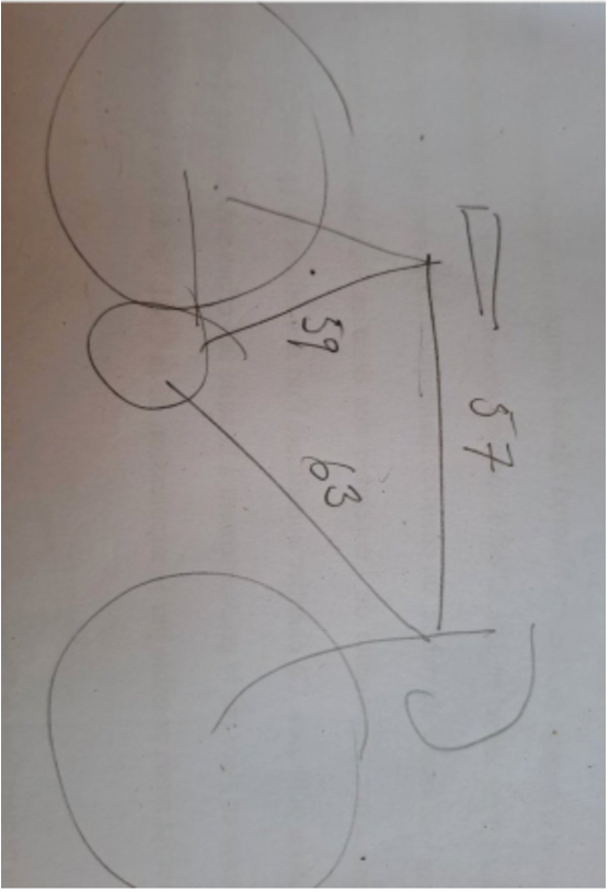

Maße sind wie folgt ... falls das jetzt noch jemanden interessiert.

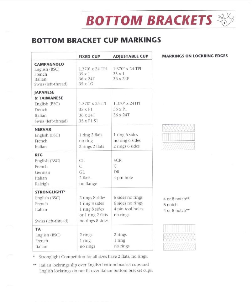

Zur Frage 3.:
Ja.
Bei einem französischen Rahmen von 1976 sollte auch ein französisches Tretlaget verbaut sein. Bei diesen hat die rechte Schale (ebenso wie die linke) ein Rechtsgewinde, geht also linksherum (gegen den Uhrzeigersinn) auf.
...es sei denn, es handelt sich um ein Innenlager nach "Schweizer Norm"; zwar 35*1, aber rechts Linksgewinde und links Rechtsgewinde. Leider hatte Motobecane gegen Ende der 70er manche Modelle genau so ausgestattet!
Aha, wichtige Info (in erster Linie für @semperfidelis, aber auch für mich).
