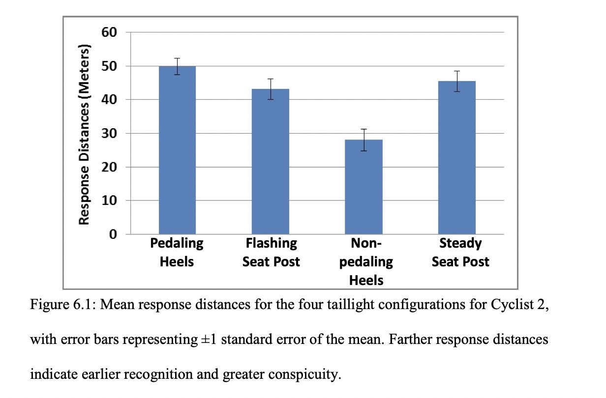

Wen das Thema ernsthaft interessiert, dem sei folgende Studie angeraten: https://tigerprints.clemson.edu/cgi/viewcontent.cgi?article=3627&context=all_theses
Wie alle Studien ist auch diese limitiert vom Versuchsaufbau, allerdings recht aktuell, und m.M.n. methodisch und statistisch sauber. Interessant auch die Diskussion und der literature review.
Kurzfassung: Auf langen graden Strecken ist Blinken vorteilhaft, auf kurvigen eher nicht. Interessant die Untersuchung des Effekts von "biomotion", der einen sehr signifikanten Effekt auf die Auffälligkeit hat. Danach wäre es am wirksamsten für außerorts, ein nicht-blinkendes Licht an der Sattelstütze mit Lichtern am Schuh/Knöchel zu kombinieren (die es leider kommerziell nicht gibt, bis auf Spielzeug).
Grade Strecke:
Kurvige Strecke:
In beiden Szenarien ist die Erkennungsentfernung bei Dauerlicht bei knapp 50m, was m.M.n. erklärt, warum Blinkelicht nur auf graden Strecken mit hohen Differenzgeschwindigkeiten eine größere Rolle spielen sollte. Ansonsten ist wohl eher die die Lichtstärke relevant.
