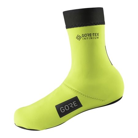

Ich fahre im Dunkeln auf dem Rennrad seit Jahren grundsätzlich mit weissen oder gelben Überschuhen. Als Biomotion finde ich das ausreichend. Helle Jacke / Trikot sowie StVZO-konforme Beleuchtung selbstredend auch. Ein Autofahrer attestierte mir mal top Sichtbarkeit, kein Vgl. zu den dunkel gekleideten Stealth-Radlern sagte er.

Und man fährt ja auch mal mit Sommerschuhen. Meine Sommer-Bonts bspw. haben keinerlei Reflexsachen. Helle oder reflektierende Überschuhe finde ich da flexibler, je nach Temperatur kann man da die passenden Teile raussuchen.

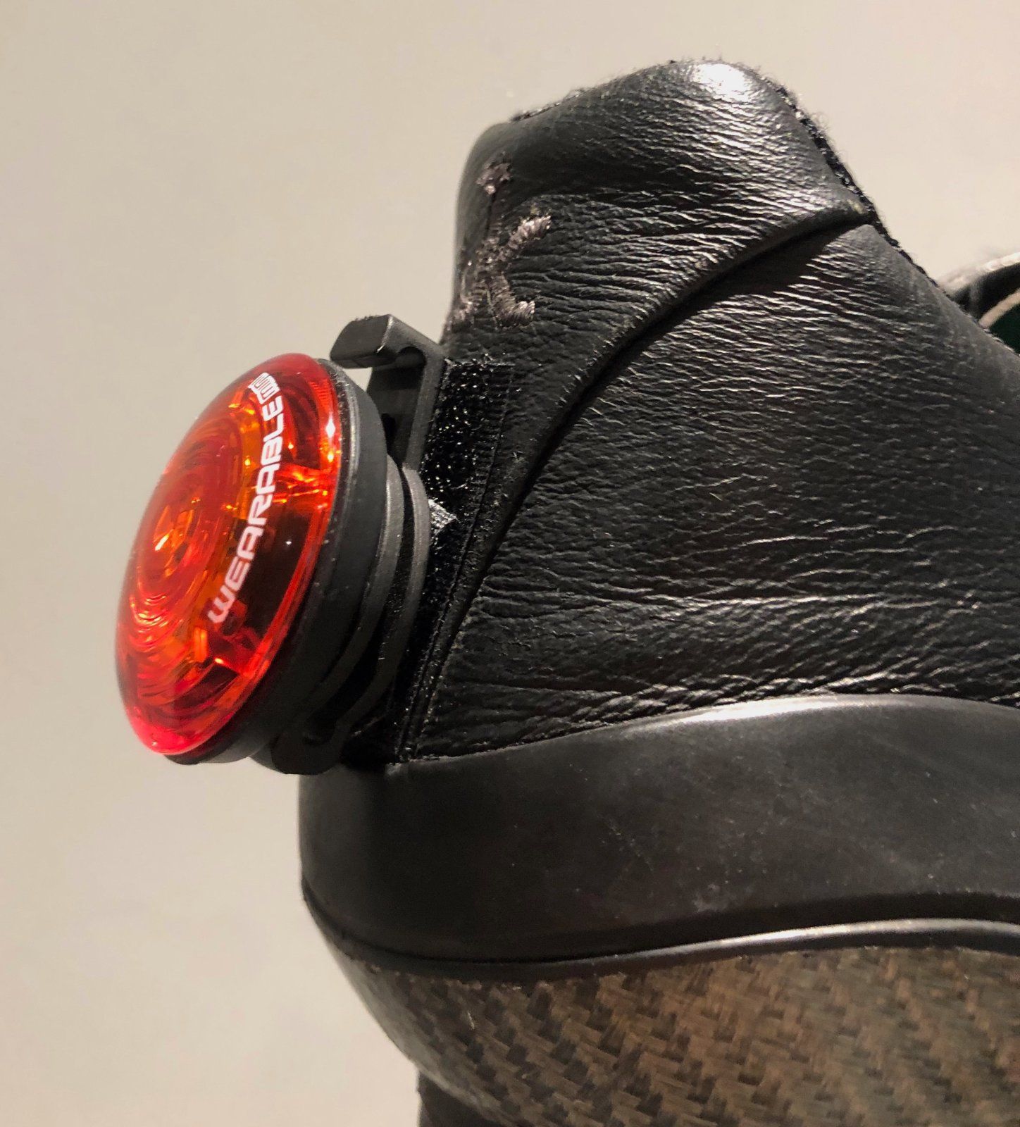

Mal ganz praktisch: Ich habe mir selber mit selbstklebenden Klettband und zwei "Cateye Wearable Mini" mal folgendes selber gebastelt:
Ist für eine Bastellösung brauchbar, billig, wiegt nix, Laufzeit >60h, sitzt ausreichend fest. Mehr Lumen und wiederaufladbar wäre natürlich besser, aber da gibt es - soweit ich weiss - nichts brauchbares Fertiges, und für Klett muss es sehr leicht bleiben (hier 12 Gramm).

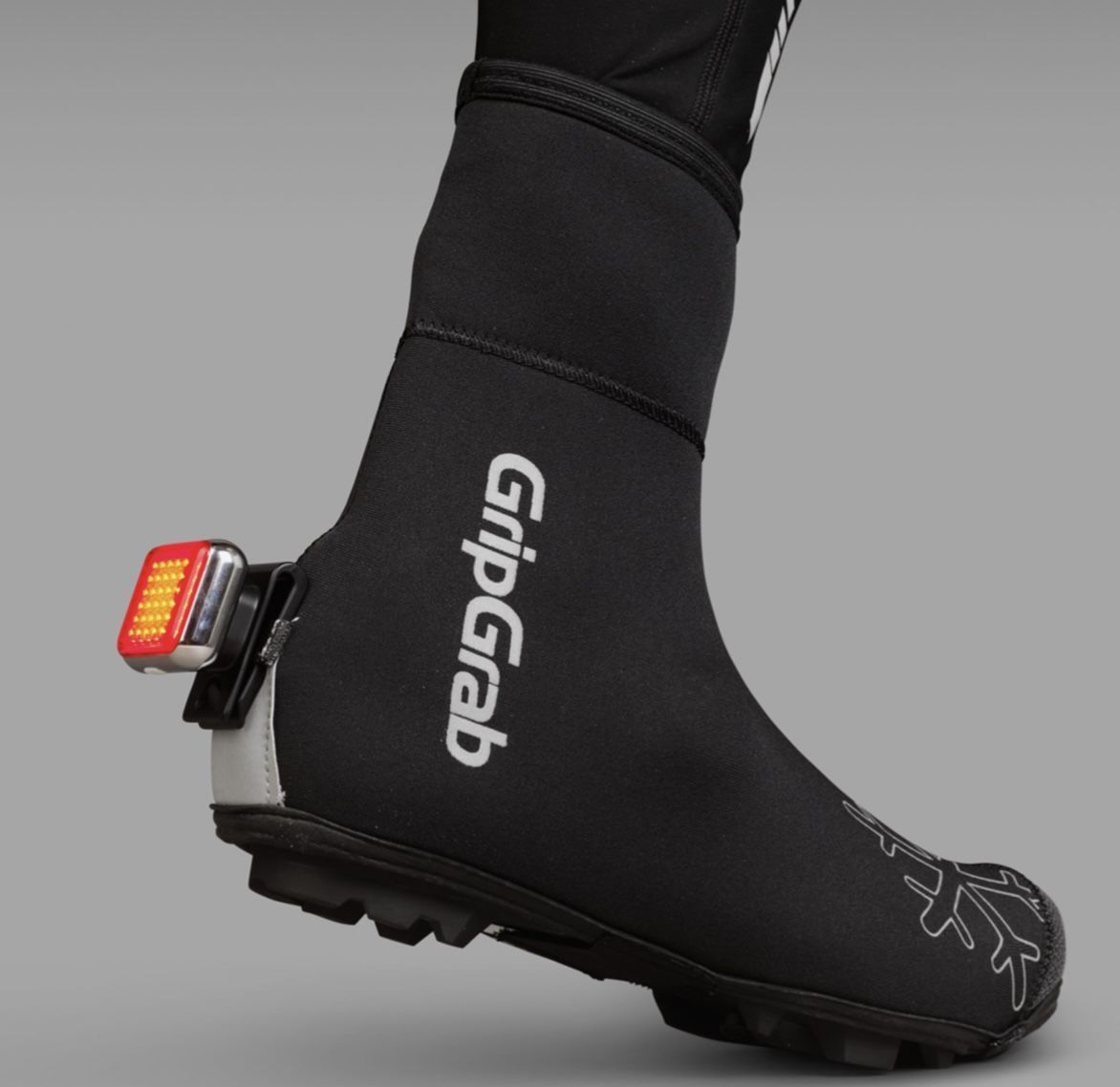

Gripgrab Arctic Überschuhe haben an der Ferse eine Lasche für ein Licht, Schuhe wüsste ich allerdings nicht
