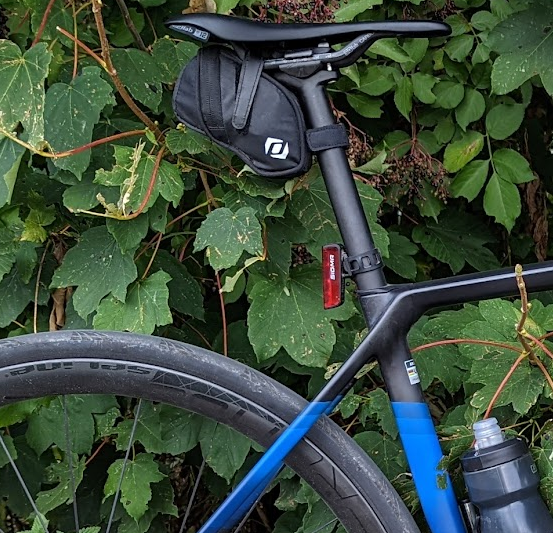

Der Nachteil der Befestigung des Rücklichts am Sattel oder an der Sattelstütze ist nach meiner Erfahrung, dass die Lampe immer in der Flugrichtung des Strassenschmutzes ist. Etwas seitlich versetzt z.B. an den Sattelstreben bringt hier schon eine Menge.
