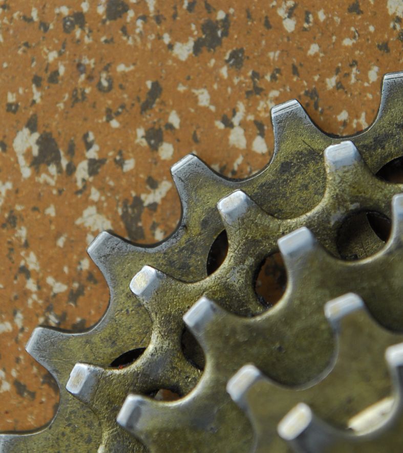

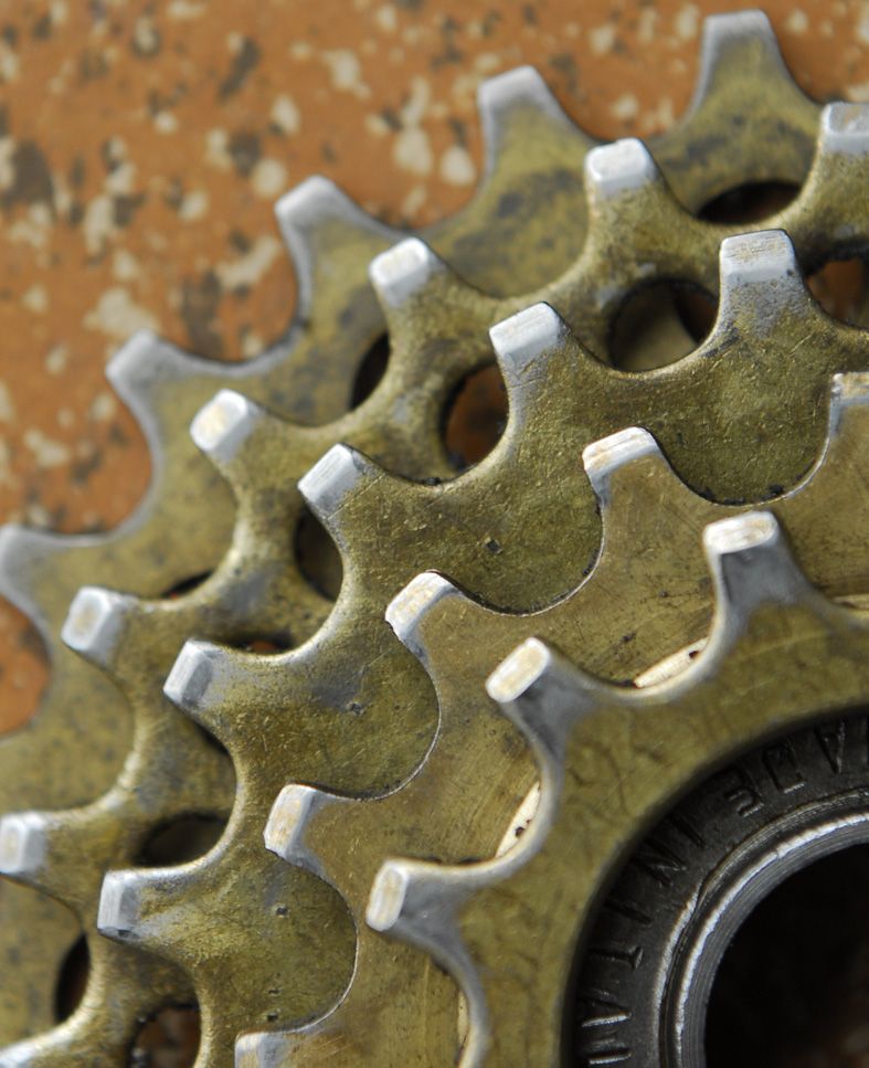

Hallo. Ich hab diesen Regina extra oro Schraubkranz wegen einem Felgenwechsels nun endlich ab bekommen, was bei einem Tandem echt harte Arbeit ist. Jetzt zweifle ich ob ich den Kranz austauschen sollte, denn grad bei den großen Zahnräder sprang die Kette ab und zu.
Für mich ist der Kranz mehr als ok, und ich würde es jetzt erst mal mit einer neuen Kette versuchen. Wie seht ihr das?
