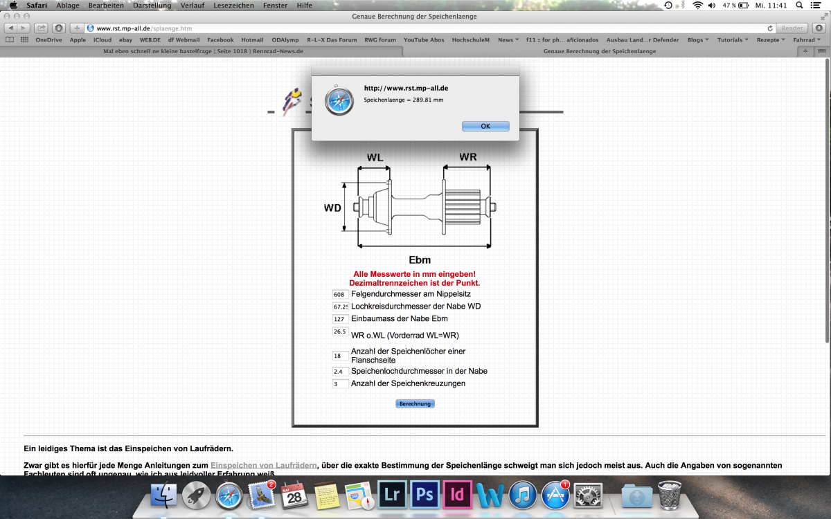

Das versteh ich aber nicht, ich hab zum Berechnen den Rechner von Rad-Sport-Technik genommen, da passt
die Länge beim Vorderrad sehr gut, vielleicht einen Millimeter kürzer wäre schön.
Für das Hinterrad hab ich dann fast die gleichen Werte genommen, nur WL und WR anders.
Wenn ich WL 26,5 + WR 43 + Flansch-Mitte zu Flansch-Mitte 57,5 rechne, komme ich auf 127mm, was ja die
korrekte Einbaubreite ist. Die restlichen Maße wie Durchmesser usw sind bei beiden Naben gleich.
Im Anhang mal die Screenshots vom der Speichenberechnung, vielleicht kann jemand da den Fehler finden.

Das ist doch völlig egal, welche Werte irgendwelche online tools ausspucken.
Du kannst doch jetzt anhand des fertig gespeichten Laufrades gut abschätzen,
wieviel kürzer die Speichen sein müßten.
Du mußt Dir das nur genau ansehen und nachdenken.
Ich dachte so Rechner seien halbwegs zuverlässig.
Es würde dann bedeuten, dass ich an dem Hinterrad 4 verschiedene Längen an Speichen verbauen müsste.
Links Flansch-Innenseite(285mm)/-außenseite(290mm), Rechts Flansch-Innenseite(292mm)/-außenseite(288mm).
Entschuldigt meine Unwissenheit, aber kommt sowas häufiger vor o_O ?

Hey, nein, so kompliziert ist das nicht.
Ich bekomme allerdings mit deinen Werten andere Längen und die Rigida Chrina hat einen ERD von 604mm.
links 287 und rechts 285mm
Wieso ist da eigentlich das Innenleben vom Schraubkranz noch drauf? :idee:
Jader
Ich habe einen ERD von 608mm, wird teilweise mit 609mm angegeben, aber 608 kommt dem näher (gemessen).
links 287 und rechts 285mm...
Diese Ergebnisse erscheinen mir plausibler.
Es würde dann bedeuten, dass ich an dem Hinterrad 4 verschiedene Längen an Speichen verbauen müsste. ...
Nein. Am HR maximal 2 verschiedene Speichenlängen.
Ich habe ein spezielles - manuelles - Werkzeug von Centurion, das eher für die professionelle
Anwendung gedacht und lange nicht mehr erhältlich ist. Das Teil ist sehr gut und ergibt immer
die korrekten Speichenlängen.
Die Ergebnisse der online tools sind generell mit Skepsis zu betrachten,
weil die erforderlichen Größen zur Berechnung der Speichenlänge mitunter
unterschiedlich ermittelt werden. Es kann deshalb sein, daß man mit denselben
Werten unterschiedliche Speichenlängen herausbekommt.

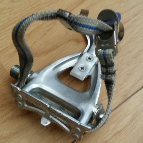

Hi, weiß jemand auf Anhieb, ob man die Staubkappen dieser Pedale auch mit den MKS Pedalkappen ersetzen kann oder hat einen anderen Vorschlag?
Vielen Dank im Voraus.
