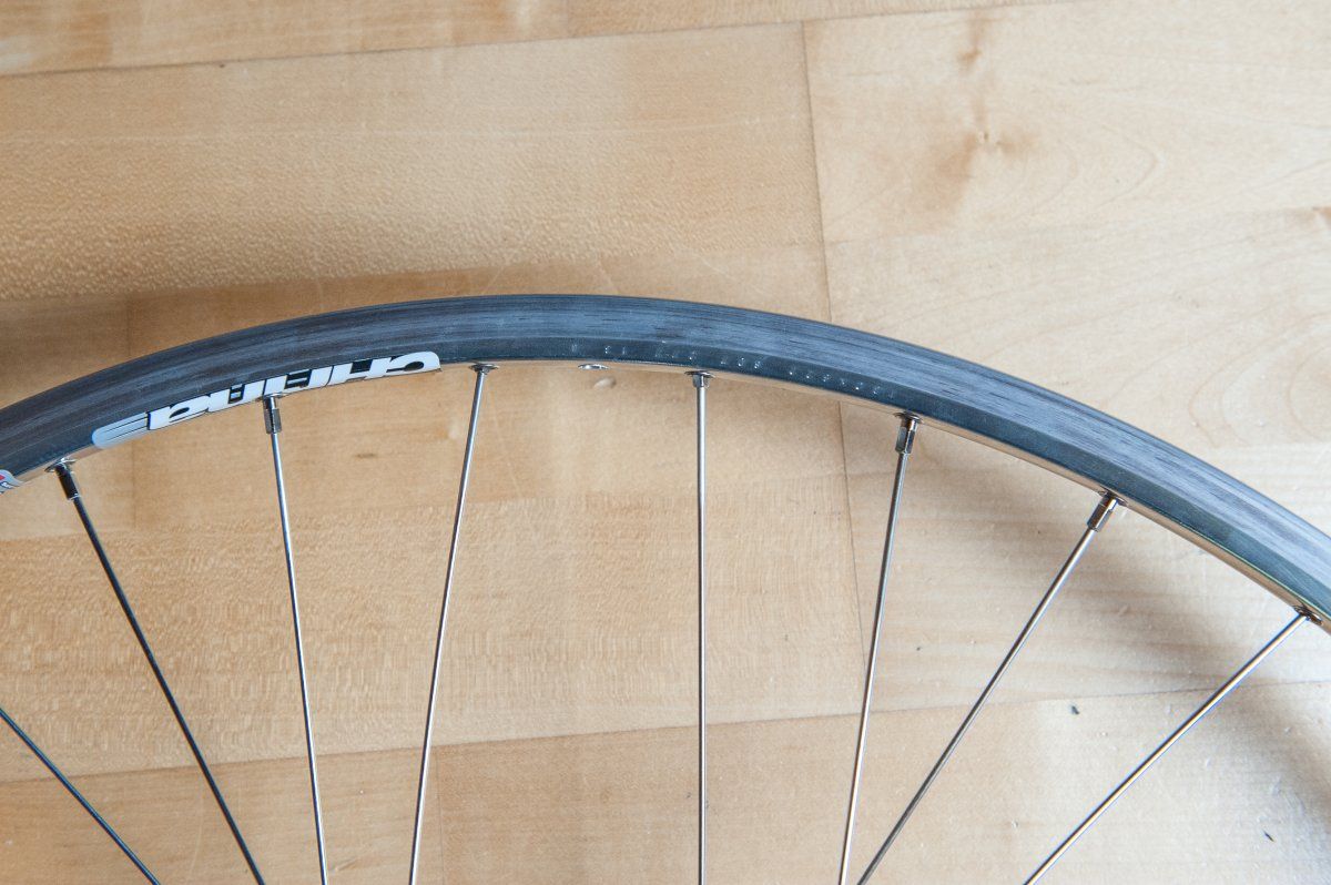

Wäre ja auch zu schön gewesen :rolleyes: nach dem Vorderrad gestern, das Hinterrad heute.

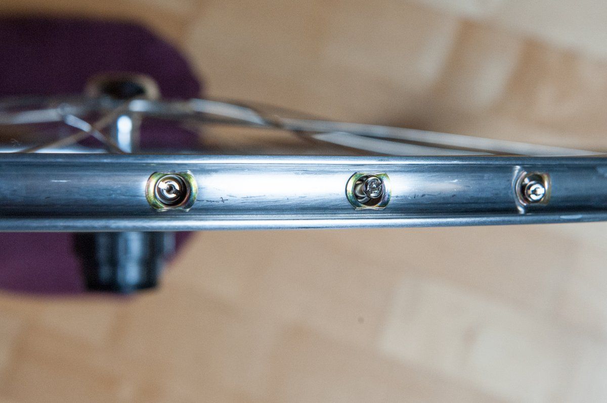

um nochmal aufs Einspeichen zurück zu kommen; hab das Hinterrad eingespeicht und wollte jetzt die Speichen spannen.
Jetzt hab ich das Problem, dass wenn ich alle gleichweit anziehe (bis alle Gewindegänge der Speichen nicht mehr sichtbar sind)
2 Speichen ordentlich gespannt sind, dann wieder 2 ganz locker, da fehlen bestimmt 4-5mm :confused:
Woran liegt das? Wenn ich die lockeren Speichen anziehen würde, dann würden die Speichen schon aus den Nippeln rausschauen.
Falsche Speichenlänge? Hab nochmal die Nabe ausgemessen und meine Screenshot vom Speichenrechner angeschaut, kann
keinen Fehler finden, beim Vorderrad hat es auch ganz gut gepasst.
Eine Ferndiagnose ist schwierig :)
Mich wundert allerdings, daß nach 2 gespannten Speichen 2 lockere folgen, statt lose/fest/lose/fest.
Mach doch noch mal ein Bild des Einspeichmusters.
Meist entspricht die Speichenlänge hinten links der Länge der Speichen im Vorderrad.
Wie sieht denn die Symmetrie des Hinterrades aus?
Steht die Felge zu weit zum rechten, kranzseitigen Flansch?
Dreh mal von Hand einen Nippel auf eine lose Speiche so weit es geht.
Wenn da mehr Gewinde oben rausschaut als im eingebauten Zustand, dann ist alles noch Bingo, denn
der Nippel wir noch nicht überdreht.
Edit: "Ihr Patient Doktor Pierce".

... wollte jetzt die Speichen spannen.
2 Speichen ordentlich gespannt sind, dann wieder 2 ganz locker, da fehlen bestimmt 4-5mm :confused: ...
Entweder hast Du Dich bei den Speichenlängen verrechnet bzw. die falsche Speichenläge für li./re. verwendet
oder das Einspeichmuster ist falsch, d.h. die Speichen sind im falschen Loch.
Keine Angst, das passiert sogar Leuten, die damit ihr Geld verdienen, immer wieder mal. o_O

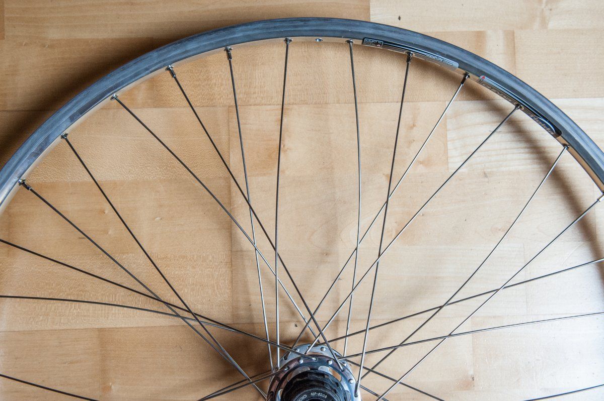

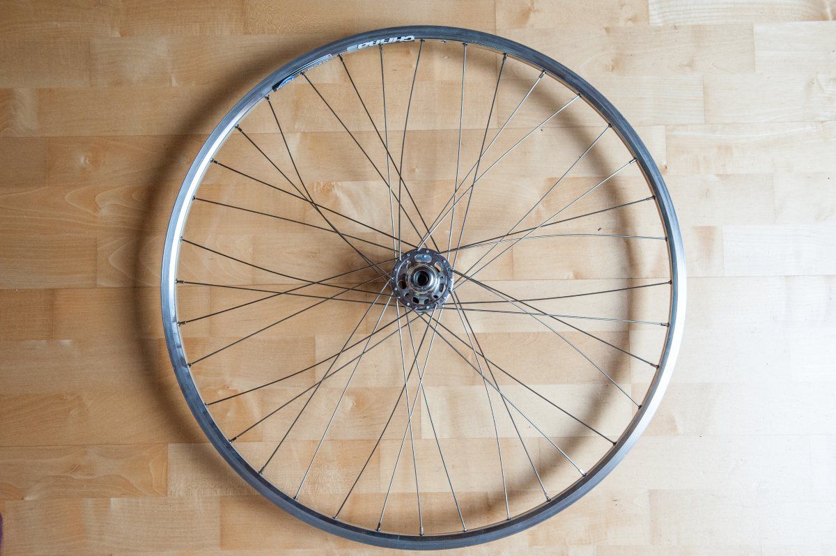

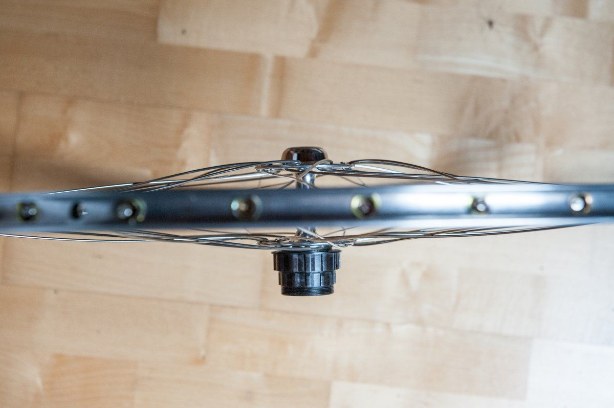

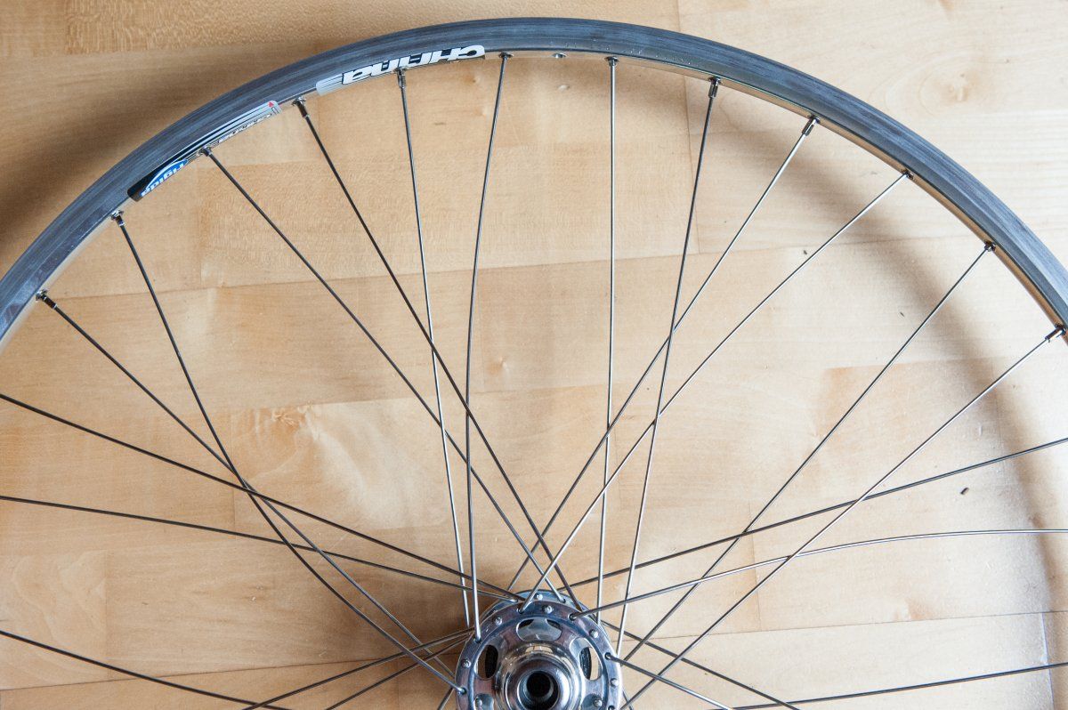

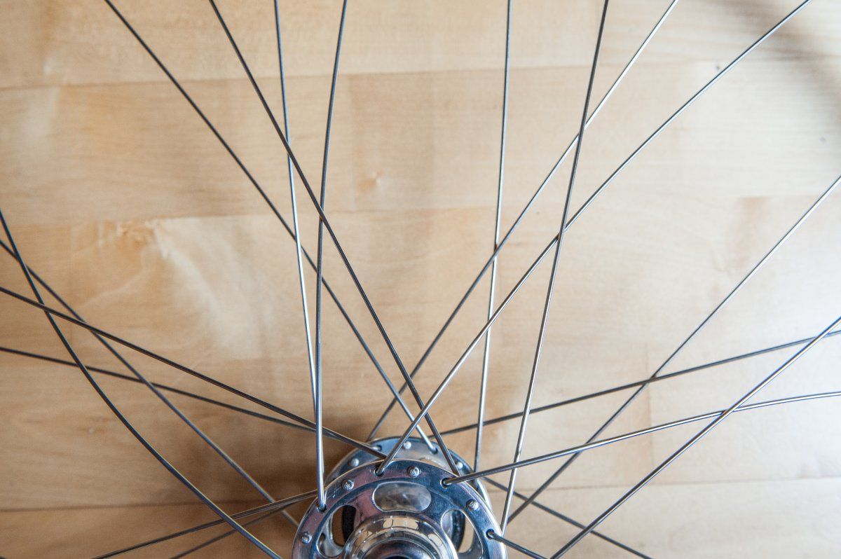

Zum Hinterrad:
am Vorderrad hatte ich 290mm Speichen, am Hinterrad hab ich an der Antriebsseite auch 290mm und an der anderen 292mm, sollte also relativ symmetrisch werden.
Bin mir auch sehr sicher, dass ich die kurzen an die Antriebsseite gemacht hab, auch wenn nicht, dann sollte die Felge ja mehr zur andern gehen und nicht so ausschauen.
Ich hab nochmal eine Reihe Fotos mit ner richtigen Kamera gemacht, hoffe da kann man jetzt alles besser erkennen.
Kann es sein, dass ich falsch gekreuzt hab (soll 3-fach) ?
