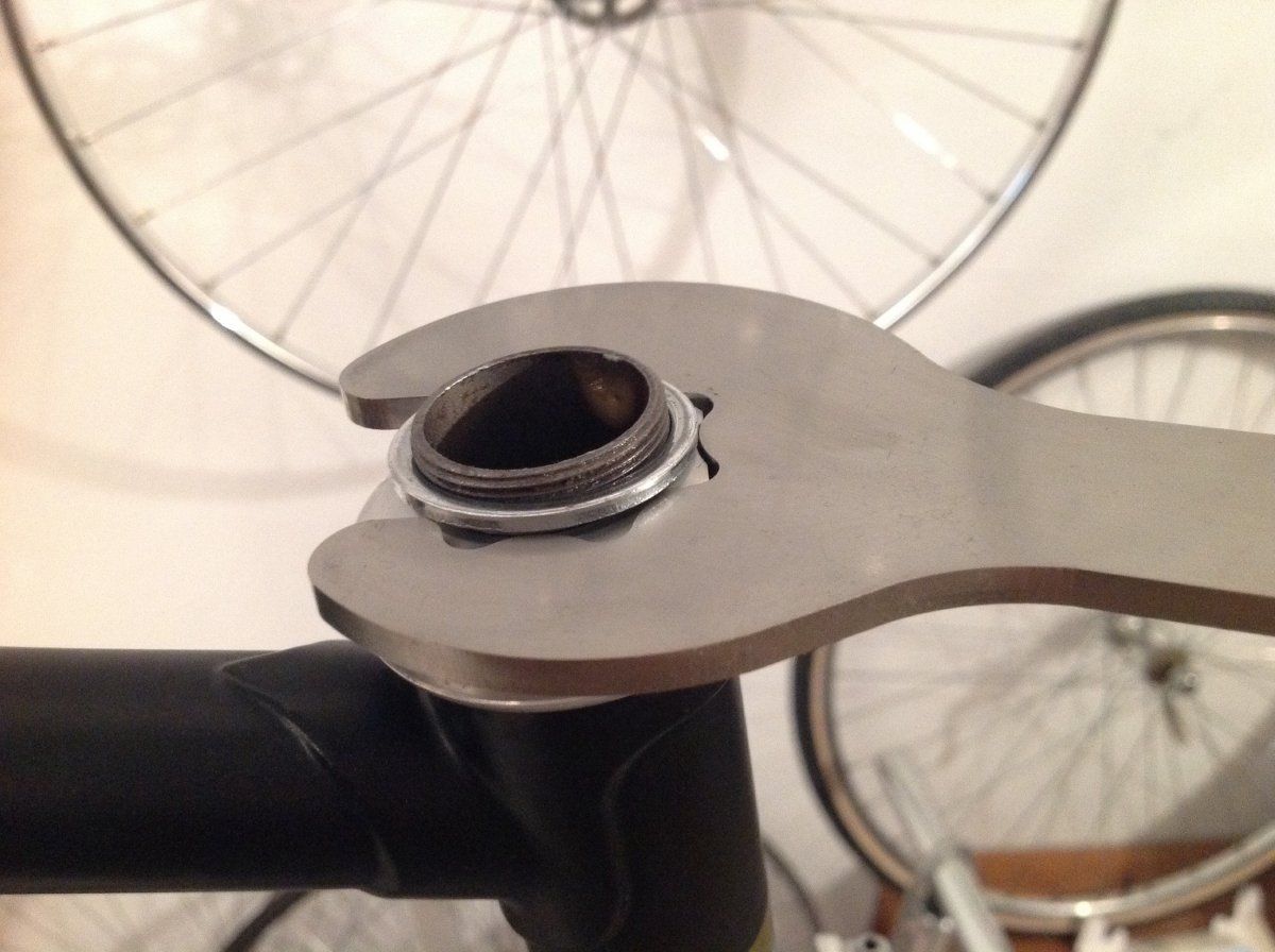

das funktioniert mit 2 Stück nicht. Wenn Du eine Nasenscheibe ziwschen der Schale und der Kontermutter hast, bekommst Du diesen Schlüssel nicht mehr raus, da Du den nach oben abheben musst.
Ohne Nasenscheibe gehts auch nicht, ergibt das selbe Problem.
Ich habe für die Schale einen 32er Schlüssel gebommen, passt bestens (solltst Du nur etwas vorsichtig aufsetzten) und für den Konterring den Spezialschlüssel.
Der 32er muss aber ein dünner Steuersatzschlüssel sein sonst ergibt sich wieder o.g. Problem.
Also ich habe solch eine Nasenscheibe gesucht und nix gefunden. Es ging aber mit dem 32er prima.
Vielleicht gibts aber den Spezialschlüssel in dünn?
Ich muss glaube ich dazu sagen, dass ich meinen Steuersatz nur nachstellen möchte. Beim Koga hab ich mittlerweile etwas Spiel.
Das Problem ergibt sich aber nur, wenn gepfuscht und eine nicht originale Nasenscheibe verwendet wurde.

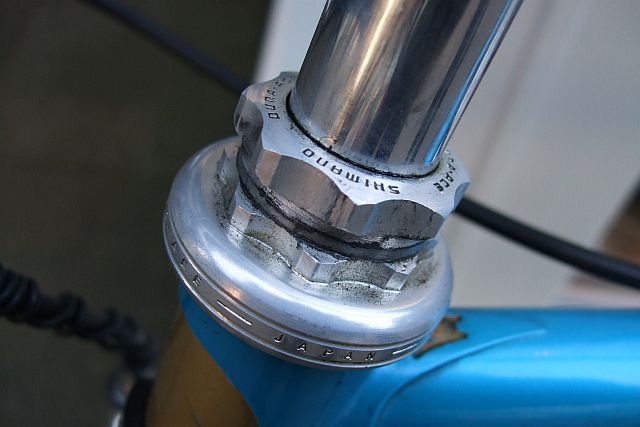

Die originale Nasenscheibe oder eine andere passende Scheibe mit 30mm AD hat den gleichen Durchmesser wie der Bund unter der Abschlußmutter.
Der Bund und die Nasenscheibe haben dannn soviel Höhe, daß man den Schlüßel dort zwar nicht rausziehen, aber so drehen kann, daß ihn dann über die "Verzahnung" der Abschlußmutter nach oben wegheben kann.
Das Maul des Schlüßels ist halt knapp so groß, daß er sich gerade nur im Bereich des nackten Vorbaus rausziehen läßt.
