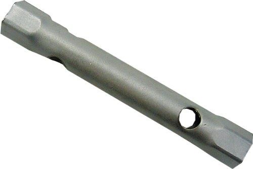

Ich versuche immer noch, die Kurbelschrauben einer Campa SR Kurbel fest zu bekommen. Die Kurbelschrauben haben einen 6-Kant-Kopf, auf den eine 15er Nuss passt. Leider ist die Aussparung der Kurbel, in dem die Kurbelschrauben versinken wenn man sie eindreht, zu klein, d.h. eine 15er Nuss findet dort keinen Platz. 14er ginge prima, leider passt dann die Nuss nicht auf die Kurbelschraube. Habe mittlerweile herausgefunden, dass Nüsse wohl genormt sind, d.h. man bekommt keine mit schmalerem Durchmesser. Mit einem 14er und 15er Zündkerzenschlüssel habe ich es ebenfalls versucht. Ist auch zu dick, zwar nicht ganz so dick wie eine Nuss, dafür zerkratzt man sich die Kurbel. Hatte mir extra einen Campa Kurbelabzieher gekauft. Bei dem von Shimano kann man damit auch die Kurbelschrauben festziehen. Nicht so beim Campa-Werkzeug, da ist die Innenseite nicht 6-Kant sondern rund :(
Lange Rede, kurzer Sinn: Kennt jemand dafür ein Spezialwerkzeug? Und falls ja, welches? Es muss doch irgend etwas geben, mit dem man eine stinknormale Kurbelschraube festgezogen bekommt?

Steckschlüssel aus dem Baumarkt, geht bestens und ist billig
@C-C : Rohrschlüssel funktioniert wirklich problemlos. Ansonsten kannst Du auch problemlos 14er Schrauben von irgendwelchen anderen Kurbeln verwenden.

Was ist das für ne Konstruktion, dass man sich damit die Kurbel verkratzt?
Keine Konstruktion. Ein, wie oben abgebildeter, Rohrsteckschlüssel– oder auch Zündkerzenschlüssel. Den ich ausprobiert habe, hatte 14 und 15mm und hat in etwa den gleichen Durchmesser wie eine Nuss. Ein klein wenig dünner, tendenziell aber immer noch zu dick. Da so ein Schlüssel aussen nicht rund, sondern eckig ist, zudem nicht gerade ein fein gearbeitetes Stück aus der High-Tech-Fräse, zerkratzt man sich mit den Ecken die Innenseite der Kurbel (innen ist in diesem Fall dort, wo die Kurbelschraube durchpasst) ziemlich leicht. Wenn das bei Euch passt, freut es mich. Soweit wäre ich auch gerne. Bei mir passt es nicht bzw. klemmt arg. Da schabt dann also Metallwerkzeug auf Metallkurbel...
Aber vielleicht gibt es ja auch Steckschlüssel mit untersch. Dicken bzw. Wandstärken. Wie gesagt, meiner passt kaum und macht Kratzer.

Wie @steelbike und @101.20 schon sagten: besorg Dir einen Steckschlüssel/Rohrsteckschlüssel aus dem Baumarkt und schleif diesen gegebenenfalls ab.
Hab ich damals auch gemacht, als ich mit Rennrädern anfing und noch kein passendes Werkzeug hatte.
Anschließend besorgst Du Dir Kurbelschrauben mit integriertem Abzieher wie diese:
http://www.roseversand.de/artikel/xtreme-kurbelbefestigungsschrauben-precious-bolt-i/aid:38299
Hab ich an allen meinen Rädern, wohl von Shimano, die es schon lange nicht mehr gibt.
Dann ist Ruhe im Karton.
Andernfalls den Kurbelabzieher TL FC 10 von Shimano und passende Schrauben.

Werde morgen Nachmittag mal ein Bild posten von einem Rohrsteckschlüssel, den ich eigens dafür abgeschliffen habe. Schon 28 Jahre her, aber den hab ich immer noch.
