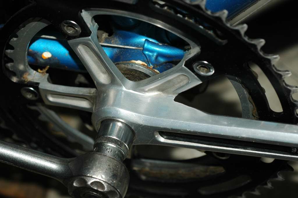

Kurbelschraube SW 15 Hazet 3/8
Im übrigen finde ich, daß das übliche sogenannte Fahrradwerkzeug qualitativ, im Vergleich zu Markenwerkzeug deutlich schlechter und mindestens genauso teuer, bzw oft sogar teurer ist. Einen schönen hochwertigen Pedalschlüssel gibt es zB auch von Gedore und dem traue ich mehr als irgenwelchen Sachen von Firmen, die einen schönen Namen tragen, auf die man dann leider doch ausweichen muß, wenn es von den üblichen Verdächtigen nichts passendes gibt.
Wenigstens weiss ich jetzt, was geht: Entweder einen Rohrschlüssel runterschleifen, bis er passt oder die Kurbel runter und damit von Pontius nach Pilatus oder (ggf. online) eine Nuss / ein Werkzeug finden, bei dem der Aussendurchmesser angegeben ist und kleiner als 20,65 mm ist oder 14er Schrauben mit ITA Gewinde.
Dein ITA Gewinde ist in Deutschland ein stinknormales M8 x1 Gewinde (sogenanntes Feingewinde).
Wenn Du keine Gewindelehre hast und es nicht glaubst, dann nehme zur Kontrolle eine einfache M6 (meinetwegen auch M7 ) Normgewindeschraube und halte sie so, daß die Zähne ineinander fassen.
Stell den Werfer doch mal etwas anders ein. Nicht parallel.
Das hintere Ende z.B. etwas weiter nach außen.
Bei mir läuft ein Campa Super Record Umwerfer mit einer Stronglight 107 Kurbel und 41/56 (!!!) ohne Probleme.
Kann ich nur bestätigen.
Delta sagt das auch.
Dann scheint die verbaute Achse im Tretlager etwas kurz, weil sich der Umwerfer nicht allzu sehr schräg stellen lässt, ohne an den Kurbelarm zu stoßen....
Sagt es mir irgendwas, dass die Schalterei am Ständer recht gut läuft, beim Fahren aber schlechter?
Für Kurbelschrauben gibt es übrigens von VAR ein wirklich schönes Werkzeug, eine Seite 14, eine 15 mm, Ratschenmechanismus umschaltbar, ausreichend langer Hebel und es passt bisher in jede Kurbel. Wenn ich überlege zig Kilometern zu Baumärkten fahren zu müssen und stundenlang suche, dann lieber einmal ordentlich investiert und für immer Ruhe bzgl. des Themas.

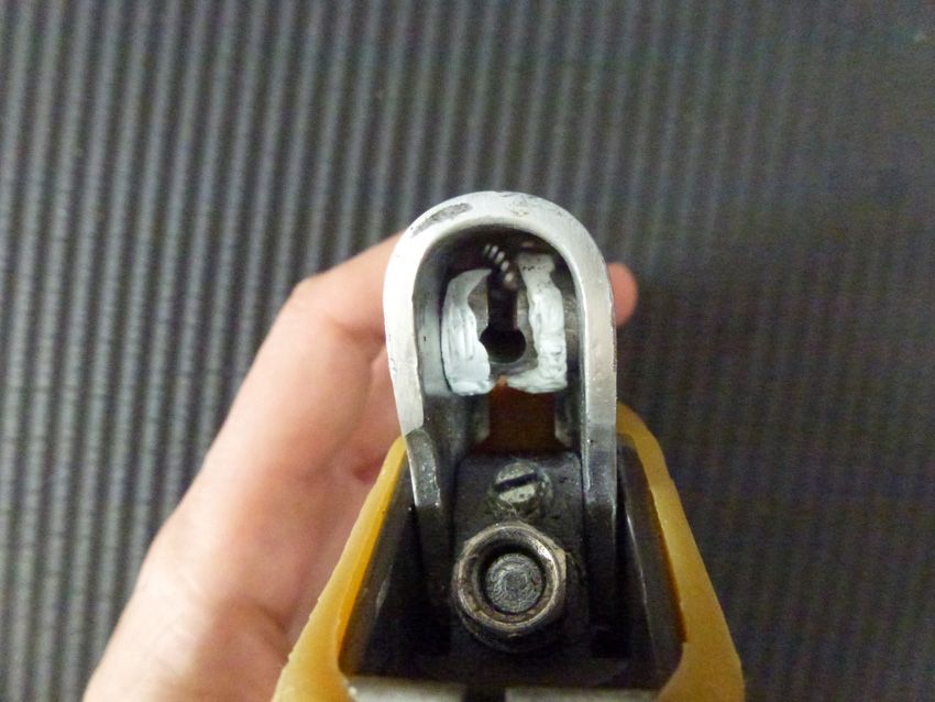

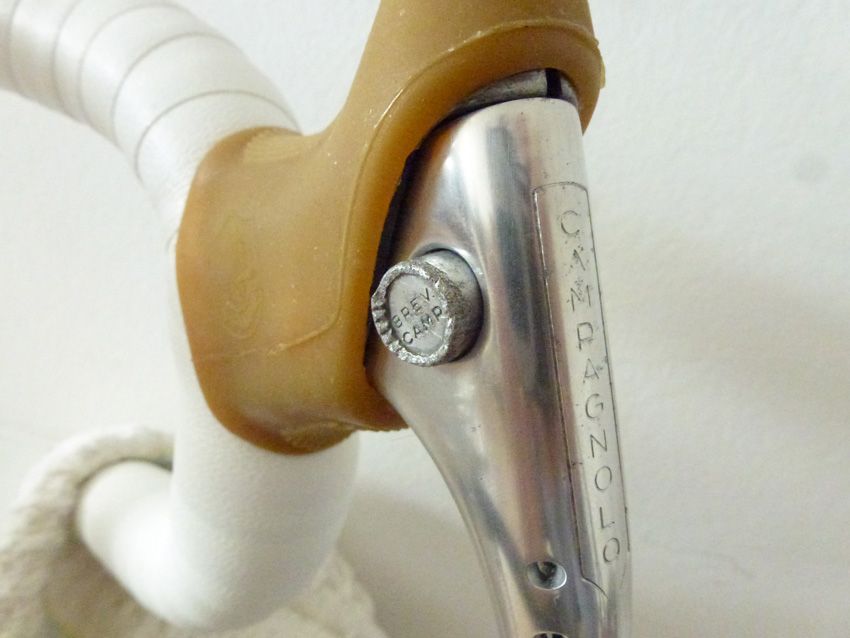

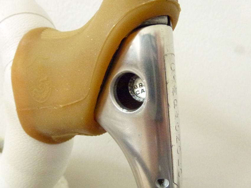

Einer der "Bolzen" (?) aus den SR Bremshebeln rutscht raus, da die Kante anscheinend mal abgefeilt wurde. Hat jemand eine Idee, ob das noch zu beheben ist?
Nachtrag: Gut geklebt ist halb gepfuscht.
Ich habe jetzt eine neue "Führung" mit dem 15. Nothelfer Knet-Epoxy reingebastelt. Mal schauen, wie lange das hält.
Sieht eher so aus, als sei der Bund, der durch Nietung entsteht, abgebröselt, nicht weggefeilt. Mit der Feile wäre mal wohl auch nicht drangekommen.
Zum Nachnieten steht wohl nicht mehr genug Material.
Anfertigung eines neuen Bolzens?
