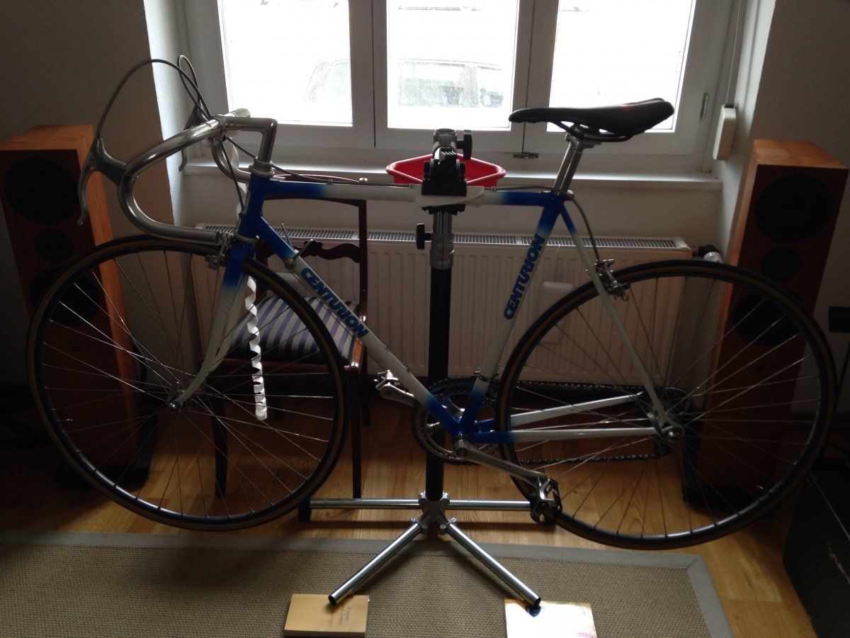

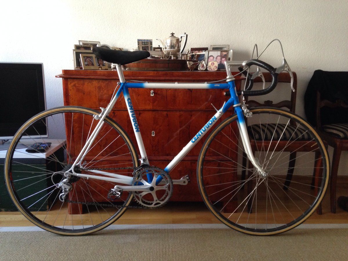

Eher eine Meinungsfrage: welcher Sattel und welches Lenkerband passen hier? Danke!
Gut, dass Du es schreibst.
Die muss ich noch löschen.
Das war weißes Benotto. Ich habe nix anderes hier.
Welche Sattelform passt?
