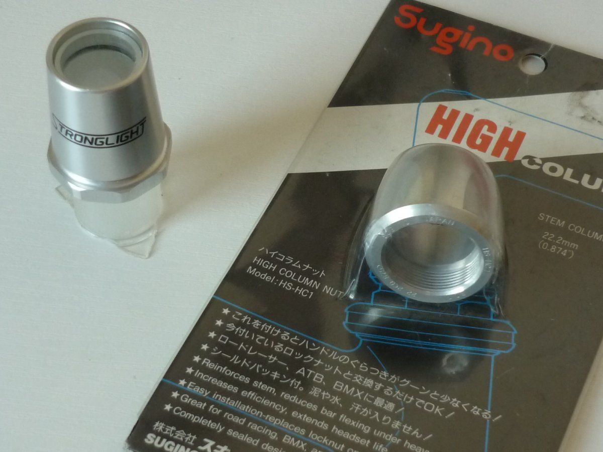

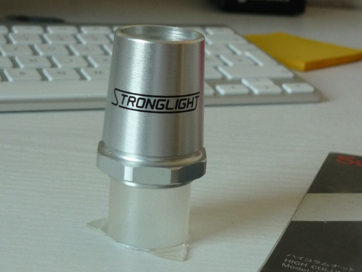

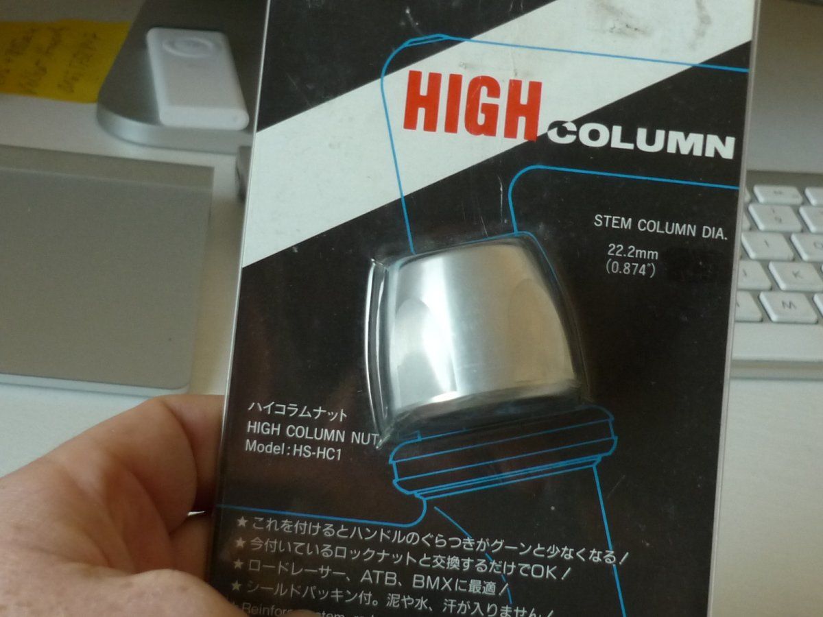

Die nennt man Frag-doch-einfach-bei-101.20-nach.
Der antwortet dann mit ner Gegenfrage, Sakae (oder so) oder Stronglight? NOS sind sie beide, die erste auch NIB(lister)
? Gibts da Fotos? Ich rieche da eine Lösung für ein problem, das ich noch nicht habe, aber demnächst anklopfen könnte..

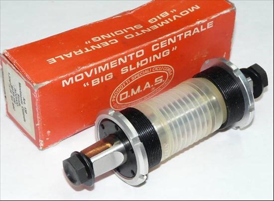

hi,
bau mir grad n rad mit folgendem lager auf: (velobasegeborgt)
Man kann auf beiden seiten des lagers kontern. Nach der ersten testausfahrt, da hat sich die rechte lagerschale (ITA) rausgedreht. ich dachte, ok, da war ich wohl beim ersten einbau zu vorsichtig. Jetzt hat ich die kurbel wieder abgezogen und neugekontert und jetzt hat sichs schon wieder rausgedreht nach nur rund 10km... bin ich da immer noch zu vorsichtig oder was ist da los? Hat da jemand schon mal erfahrung mit gesammelt? Ich schätze, dass da einfach wieder n paar newtonmeter zu wenig drauf waren. Ich frag nach, da das das erste tretlager diesen types mit 2 konterringen ist, das ich verbaue. gruß oli
