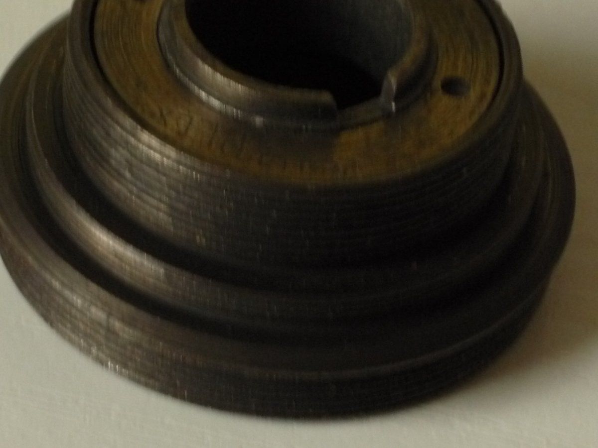

Kurze Frage, technischer Bereich:
Werden die Ritzel beim 6-fach Atom 77 Freilauf auch unkonventionell (3 nach "vorne", 3 nach "hinten") abgeschraubt?
Will den Zahnkranz des PXN10 zum Säubern zerlegen!
PS:
Der Zahnkranz liegt jetzt seit Monaten auseinandergebaut herum, 3 Ritzel sind - konventionell - entfernt und gesäubert, 3 befinden sich immer noch auf dem Schraubkranz...

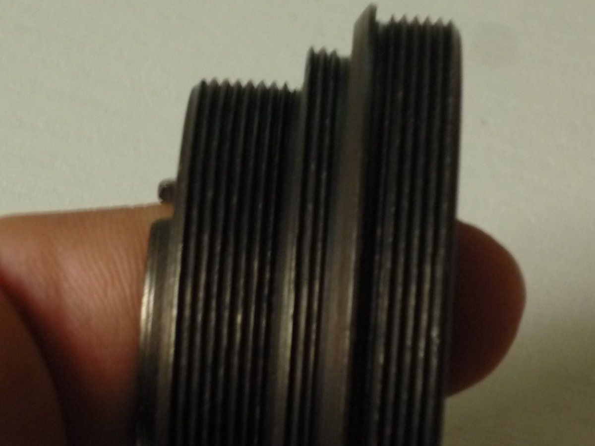

Das hier ist ein Simplex mit diesem "System", die beiden großen Ritzel mit Linksgewinde. Wenn das bei Deinem Modell auch der Fall sein sollte oder wenigstens ähnlich, dann müsstest Du einen irgendwie gearteten Bund oder eine Anlauffläche wie bei dem hier finden.
