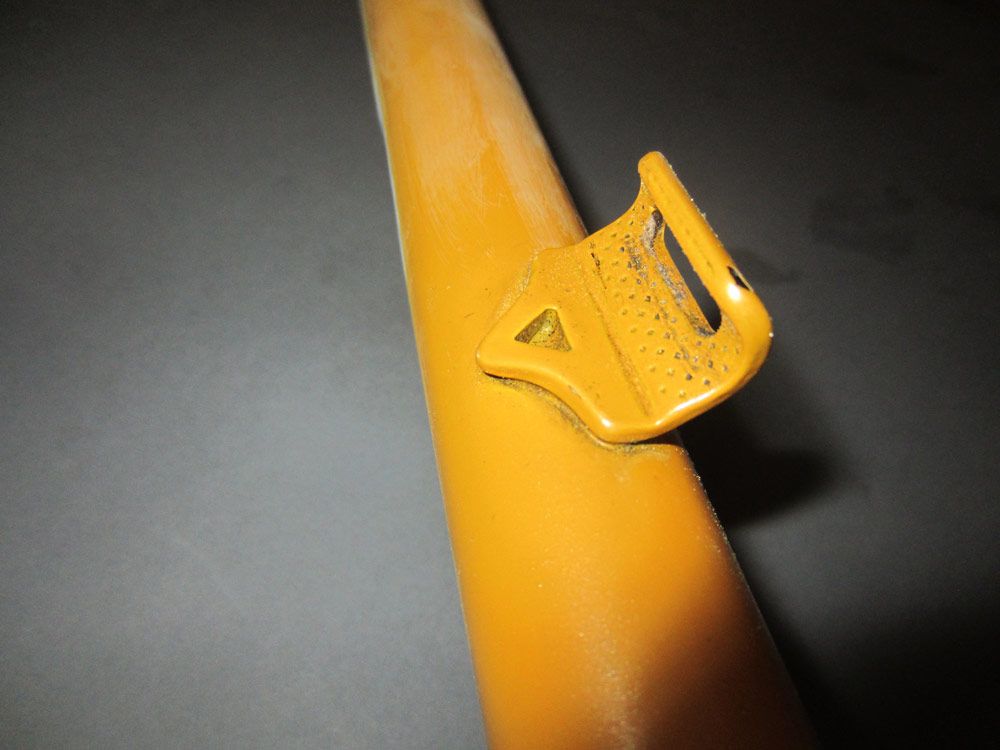

Ok, letzte Frage hätte ich noch:
Spricht irgendwas dagegen diese Umwerferlasche hier nicht abzusägen?
Die ist doch nur auf den Rahmen angelötet oder vielleicht doch, wie zum Beispiel die Schalthebelsockel, im Rahmen "eingelassen"?
Tuch drüber und dann mit dem Hammer abkloppen um sich Säge- und Schleiferei zu ersparen? Besser nicht?
Habe wirklich keine Ahnung wie fest das Teil sitzt.
flächig am rahmen gelötet. da geht nix mit hammer. außerdem sollen dich alle hier versammelten steinigen für diese frevel-idee :D:D:D:crash:
nee, im ernst, warum soll das ding ab?
Der Optik wegen, weshalb sonst :) Dieses Teil ist doch überflüssig oder braucht man sowas noch mit den heutigen Umwerfern?
Vielleicht bin ich auch etwas planlos weil ich von der ganzen Materie keine Ahnung habe. Trag die Idee schwanger, dort irgendwann mal
eine nicht älter als 10 Jahre alte Campagnolo Schaltung drunter zu bauen.
naja, das ding hängt auf der selben höhe wo auch ein umwerfer mit schelle sein würde, der würde aber nur draufpassen, wenn von dem ding auf dem foto absolut nix mehr am rohr wäre. was nur mit sägen, viel feilen, fein feilen (so dass das rohr nicht auch weggefeilt wäre) und danach neulakierung gehen würde...
kauf dir nen anderen rahmen..
(by the way: das ist hier das "Rennmaschinen bis 1990" forum - eine "nicht älter als 10 Jahre alte Campagnolo Schaltung" ist thematisch hier nicht ganz 100%ig)
Reinigen, ähm "cleanen"?
Auch wenn ich es heute als Frevel empfinde, das haben wir früher mit Klapprädern gemacht (und möglichst noch die Klappscharniere verschweißen lassen) um auf den eigentlich zu teuren BMX-Hype aufzuspringen (damals in den 70ern fand man ja noch alles toll was aus den USA kam). Oh mein Gott war mein Vater damals wütend: "wie kann man nur absichtlich Dinge kaputt machen" - heute bin ich fast genauso konservativ:oops:
