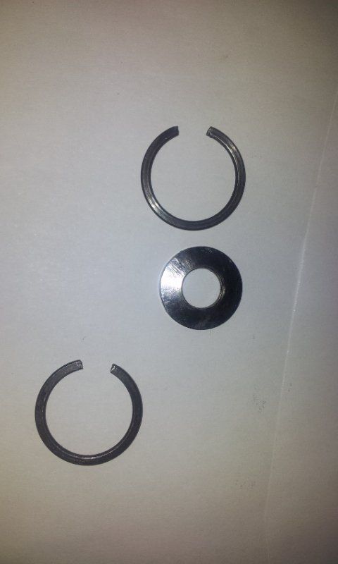

Hallo Fans oller Materie, ;)
ich habe, für eines meiner Projekte, ein Pärchen Campaschalthebel (Syncro der ersten Generation) geschossen:
Leider sind sie als Bausatz bei mir angekommen.
Nach langem Puzzeln habe ich sie zusammen nur sind noch zwei offene Ringe übrig:
(die Scheibe habe ich inzwischen unter ;) )
Und ich habe keine Idee wo die hin müssen. :confused:
Oder gehören sie am Ende gar nicht in den Bausatz?
Wenn einer von Euch ne Explosionszeichnung hätte wäre das fantastisch.
Danke

HAT SICH ERLEDIGT:
Es gibt doch echt Rennradforen wo so was schon behandelt wurde:
http://www.rennrad-news.de/forum/th...hebel-halteplatten-und-rückhaltefeder.126776/
:D

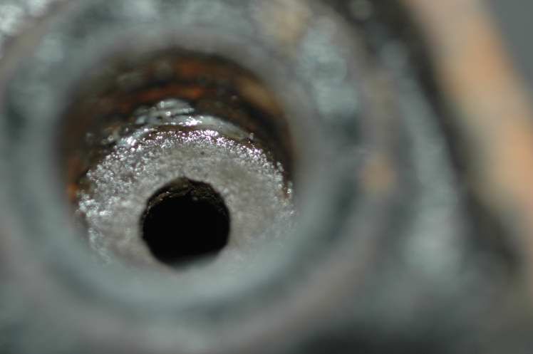

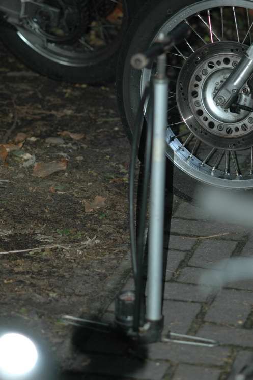

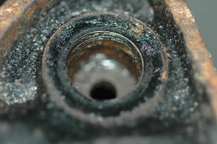

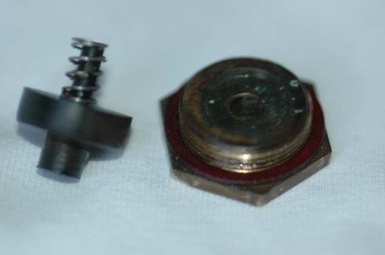

hat schon mal jemand das Bodenventil eines SKS Kompressors erfolgreich ausgebaut?
Ich habe einen großen Widerstand beim Pumpen bis zum Schlachanschluß festgestellt.
Das Kompressorrohr ist mit einer Messungverschraubung mit Stirnlochaufnahme am Gußkörper verschraubt. Diese findet sein Gegenpart anscheinend unerreichbar im Boden des Kompressorrohrs.
Gibt es hier Erfahrungen zum weiteren zerlegen?
Grüße
Wenn wir beide den gleichen SKS Kompressor meinen, ist das keine große Sache. Da ist in der Messingschraube (muß da sein) ein Gummi Formstück und eine Feder ohne große pannung. Wenn Du von oben durch Pumpen einen Druck erzeugst der größer als auf der dahinterliegenden Seite ist, wird das Gummi gegen die Feder nach unten gedrückt (läßt damit durch) und ohne Druck von oben drückt die Feder wieder das Gummi an (und der Rest des dahinterliegenden Druckes sorgt für die Abdichtung des Gummis im Sitz). Wenn Du keinen Druck quasi durchkriegst, dann klebt wohl das Gummi im Sitz.
Fast vergleichbar mit einem Einlassventil mit schwacher Ventilfeder, wenn Du ohne Ventilsteuerung nur durch Druck im Kopf das Ventil öffnest.
Ich hab das Ding jetzt nicht Deinetwegen aufgemacht, sondern weil mein lieber Sohn es im Gewitter mit Sturzregen draussen hat stehen lassen.
Die Pumpe,( nicht, das wir unterschiedliche meinen)/ Feder, Gummi und Messingschraube und Blick in die Pumpe mit zwei Bildern, weil die Tiefenschärfe nicht ausgereicht hat
...und der orange Zylinder hat kein Gewinde, so rohrbombenmäßig?
