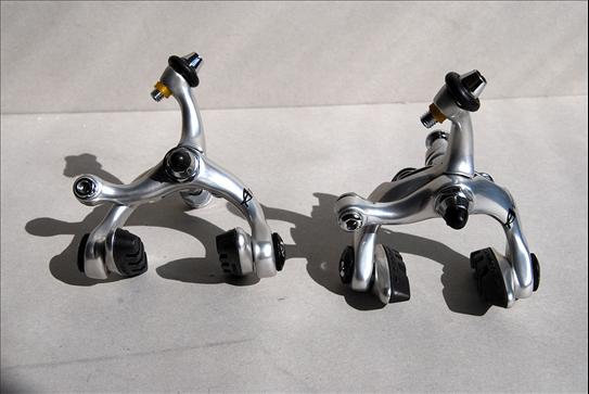

sind beide zu modern, wenn man es genau nimmt.
Wobei der AR ja noch der Klassischere von Beiden wäre, mit der vertikalen Klemmung.

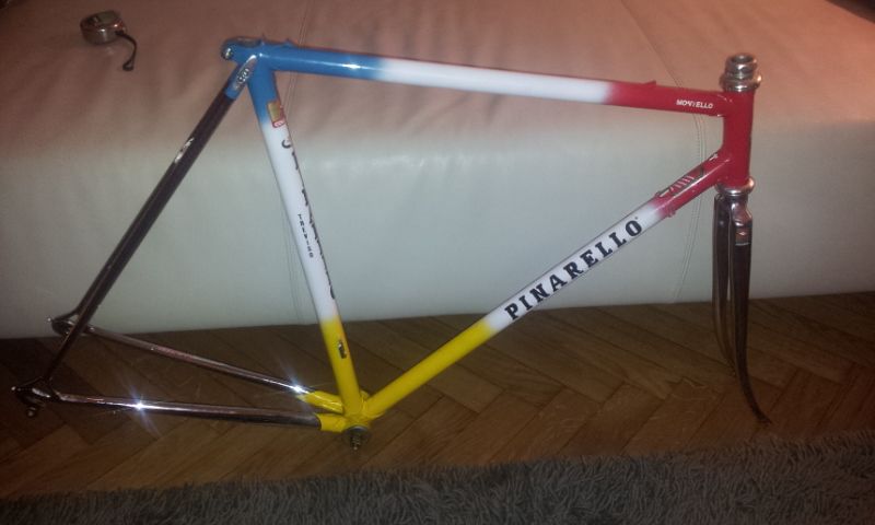

Weil ich manchmal, in ganz seltenen Momenten ja doch in der Hinsicht ein Perfektionist bin, nochmal meine genaueren Überlegungen und Recherchen dazu:
Bei diesem Montello mit C-Record aus dem Katalog von 1985 ist auf dem Foto ein Cinelli XA verbaut. Auch Vittorio Algeri, der zuletzt mit Pinarello Rädern gefahren ist und sich laut Wikipedia 1987 aus dem aktiven Sport zurückgezogen hat, dürfte laut diesem Foto, was ja dann vor '87 entstanden sein sollte einen XA verbaut haben.
Und die Croce d'Aune kam ja auch erst nach 1987…
Deshalb ja die Entscheidungs-Frage, welchen ich nehmen soll. Ich bin so unschlüssig… :D

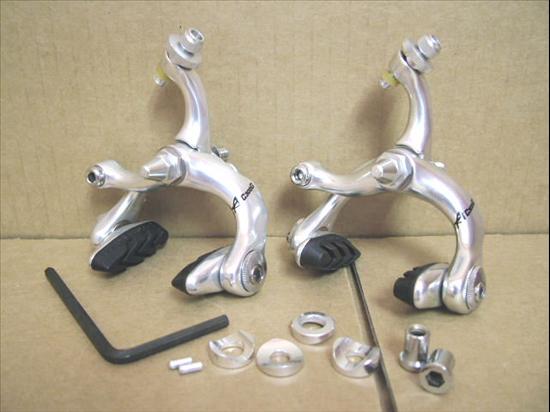

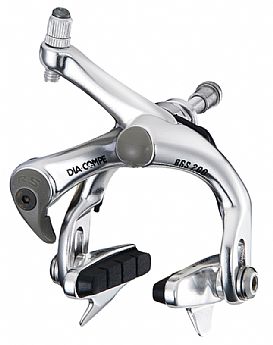

Danke für die Tipps! Leider habe ich vergessen zu erwähnen, das ich lange Befestigungsbolzen (mit Sechskant-Muttern) brauche.
Sollten auch ein bisschen altbackener als die BRS aussehen...
