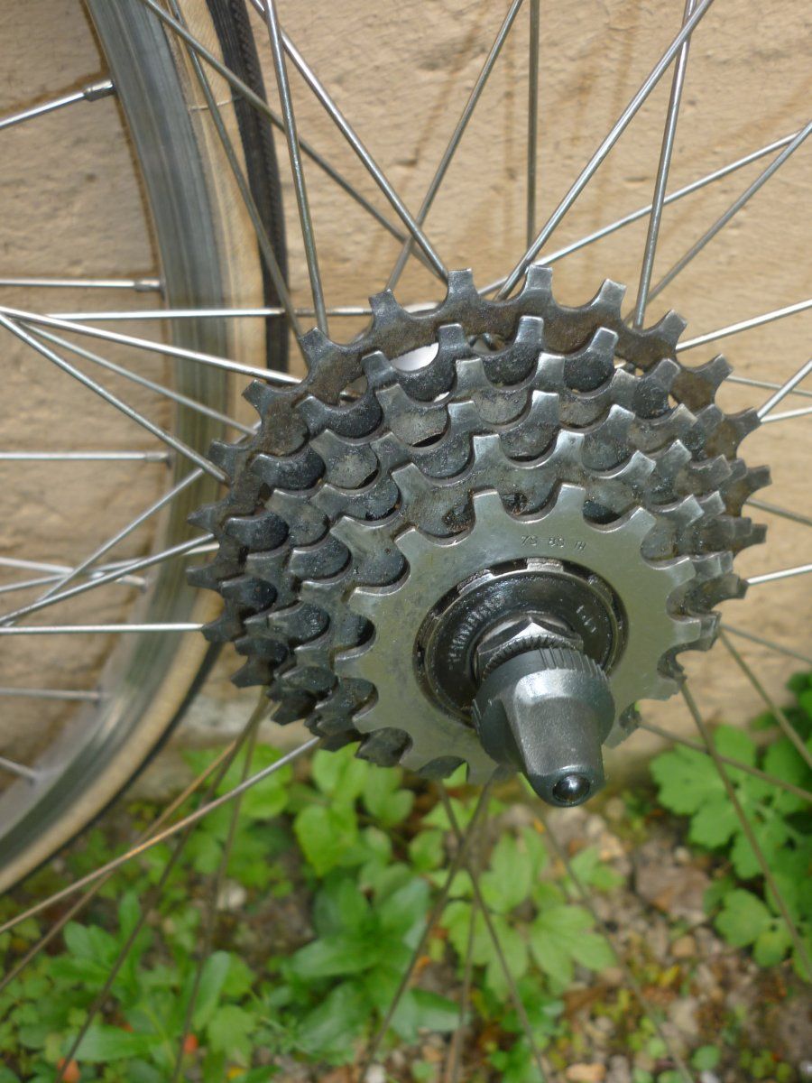

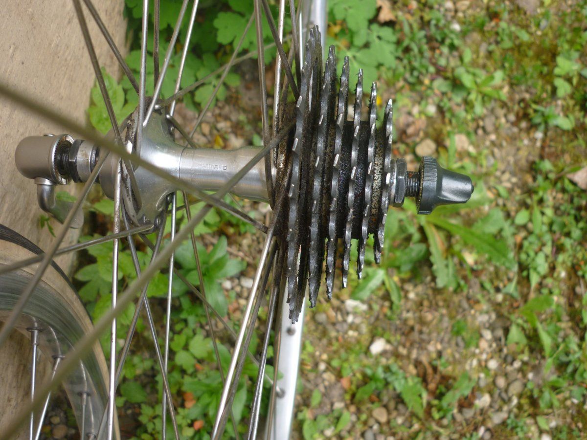

Benötige ich hierfür:
Entweder
1.)
Oder
2.)
Wenn 1.) welches ist der richtige Abzieher?
Wenn weder 1.) noch 2.) - wie gehts richtig?
Sehr gut, und das heißt, mit der 1. Kettenpeitsche hinten festhalten und mit der 2. Kettenpeitsche das vorderste Ritzel entgegen dem Uhrzeigersinn lösen, oder?
