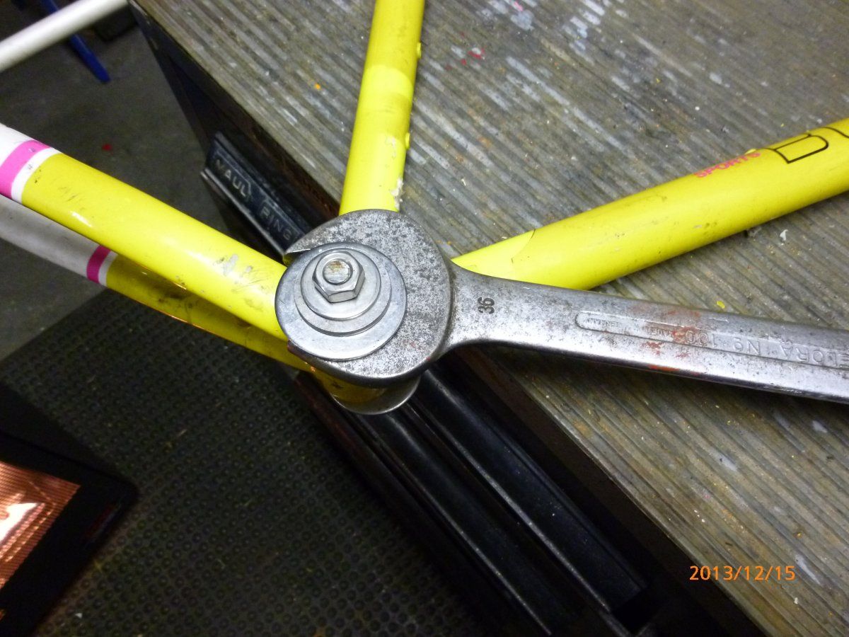

Das richtige Werkzeug und nachdenken das Wort Rohrzange in verbindung mit Rahmen ist tabu
Bei BSA gehen beide Schalen in Fahrtrichtung raus
