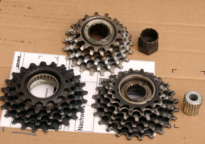

Ok, danke. Dann noch 2 Fragen:
1. gibt es so einen Abzieher noch irgendwo? Erst Schnellsuche war nicht erfolgreich
2. ich brauche doch einen Schraubkranz mit französischem Gewinde, gibts sowas z.b. auch von Shimano?

Nein , der passt nicht !
Der Abzieher für diese Atom Kränze hat in der Mitte eine Bohrung durch die gerade nur die Achse passt ( Die Mutter und der Konus müssen ab !) und der ist gerade so groß wie der Durchmesser der Innenverzahnung und hat unten Schlüsselflächen angefräst , also ein Winzteil ( deshalb finde ich meine auch nicht , sonst wäre hier ein Bild davon....)
Edit : Hier ist ein Bild , es ist der rechts unten
Ich hatte erst einmal einen Atom-Zahnkranz in den Fingern (war an einem Peugeot PR-10) und bei dem hat der FR-4 gepasst. Zumindest die Anzahl der Zacken (20) passt. Miss mal den Durchmesser nach, der FR-4 hat 21,6mm. Eine Demontage der Achse ist nicht erforderlich (aber in Deinem Fall egal).
