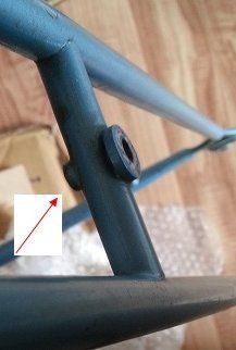

Bolzen sind zu kurz und aufbohren wird hinten nicht funktionieren weil der Durchmesser des kleinen Scharniers kleiner gleich des der Hülse ist... :-/
Dann müssen wohl andere Bremsen her...

Die vordere Bremse kannst du hinten verwenden , und mit einer normalen Mutter befestigen :rolleyes:
Die Gabel kann man problemlos auf der Hinterseite auf 8mm aufbohren und dann eine 20mm lange Hülsenmutter verwenden ( ebay , etwa 3.- Nr: 221462224399)
Das ist die preiswerteste Lösung .:D
Das geht - zumindest bei mir - noch billiger: Beim örtlichen Fahrradfredi wegen der Hülsenmutter anfragen, gab´s letztes Mal vom Stift oder Junior für nen Euro.
Ich lese hier immer wieder vom Gabel- und Rahmenaufbohren, nur damit die Bremse verwendet werden kann. Es ist doch echt nicht so schwierig, einen anderen Haltebolzen für die Bremse zu bekommen oder ein passendes Bremsenpaar zu finden. Gerade bei GA ist das doch gar kein Thema, die gibts mit Hülsenmutter oder mit normaler Mutter.
Ich durfte mich neulich mit so einem Rahmen rumschlagen an dem so ein Spezialist auch den Bremssteg aufgebohrt hat. Das war ein ziemlicher Akt, da die Bremse fest zu bekommen.
Also, andere Bremse, nicht aufbohren, meine Meinung :rolleyes:
Danke erst einmal für die unzähligen Ideen :):)
Ich werde einen neuen, längeren Bolzen besorgen (für die Bremse vorne), die Vorderbremse hinten montieren und die Hinterbremse mit neuen, langem Bolzen vorne montieren!
Der Preisunterschied zwischen neuer Hülsenmutter und neuem Bolzen ist nicht so groß und dann muss man am Rahmen nichts aufbohren!
Danke an alle!
Viele Grüße! Max

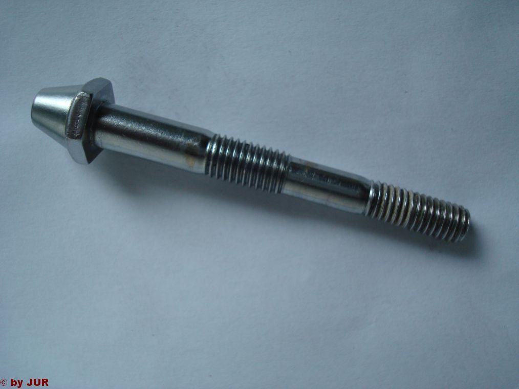

So einfach, welcher Bolzen soll es denn sein?
Eingelenker Bolzen sehen normalerweise so aus, wenn sie nicht von Campa sind.
