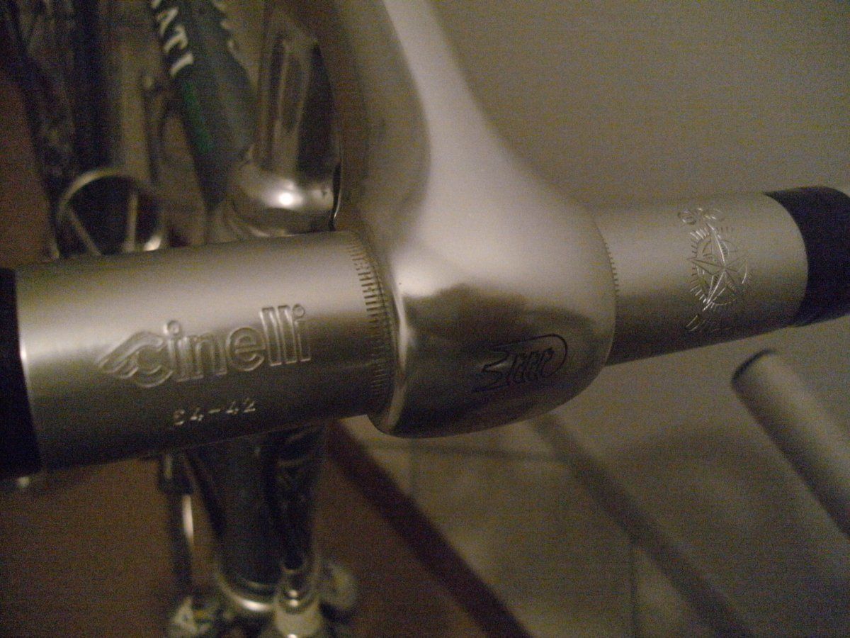

Bastellösungen sehen wohl anders aus! Bei dem Cinelli hier sind die Löcher original und dieses Modell ist sicherlich keins aus einer exklusiven Kleinserie.
Cinelli hatte noch mehr dieser gebohrten Lenker, wahrscheinlich wie viele andere Hersteller.
http://velobase.com/ViewComponent.aspx?ID=0B45E7BE-299C-44C7-9A90-93DA1EC20D85&Enum=112&AbsPos=50
die belastung ist ja eh am austritt aus der vorbauklemmung am größten und da sind die löcher ja noch ne weile weg, ich würde den lenker fahren.
Der gezeigte Cinelli hat eine Manschette in der Mitte, also mehr Material an dieser Stelle.
Gebohrte Lenker sind nciht immer Bastellösungen, die gab es auch in Serie. Die ersten Bremshebel für Innenverlegung (vor allem umgebastelte) hatten den Zugausgang auch nach hinten und nicht nach schräg oben, das ging ja eigentlich nur durch den Lenker.
Die Lösung mit Rillen kam wohl auch deshalb, weil es viel weniger Gefummel gab, die Züge am Lenker zu verlegen als im.
Man kann das mit der Positionierung der Löcher auch anders herum betrachten: Die Wandstärke im dickeren Bereich ist geringer, die Stabilität aber höher (sollte aufgrund des größeren Durchmessers so sein). Wenn ich in einem Rohr mit größerem Umfang ein Loch definierter Größe bohre, habe ich (relativ und absolut) weniger Materialabtrag, als wenn ich das gleich große Loch in einem Rohr geringeren Umfangs und größerer Wandstärke bohre....:idee:
